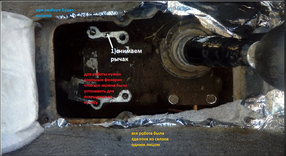

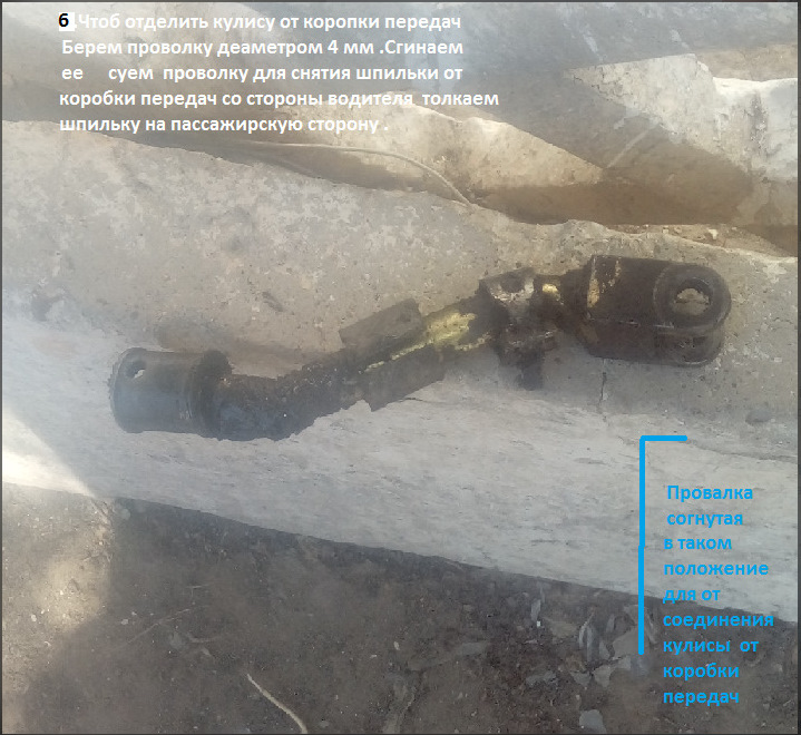

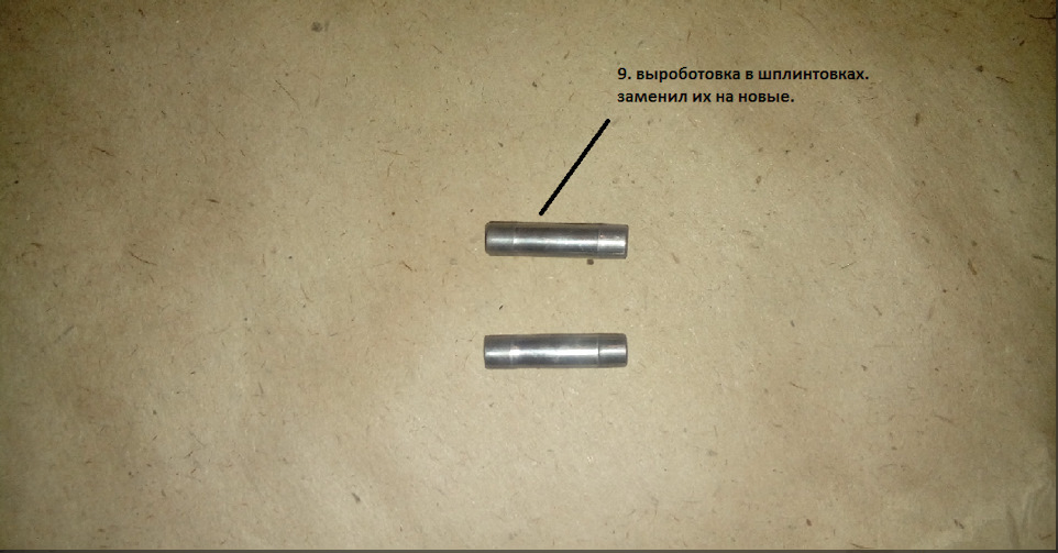

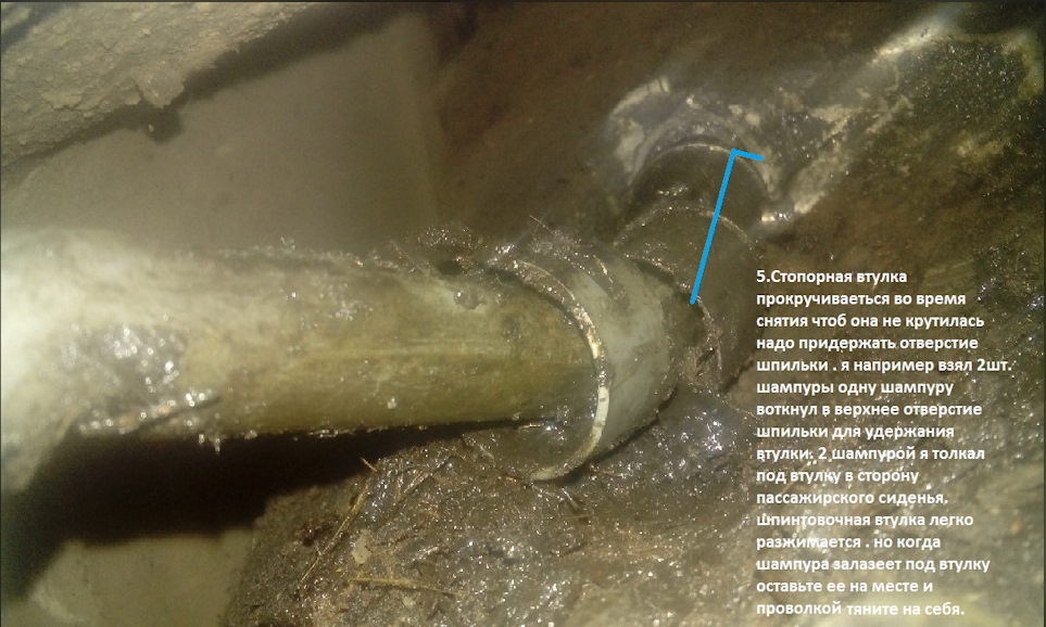

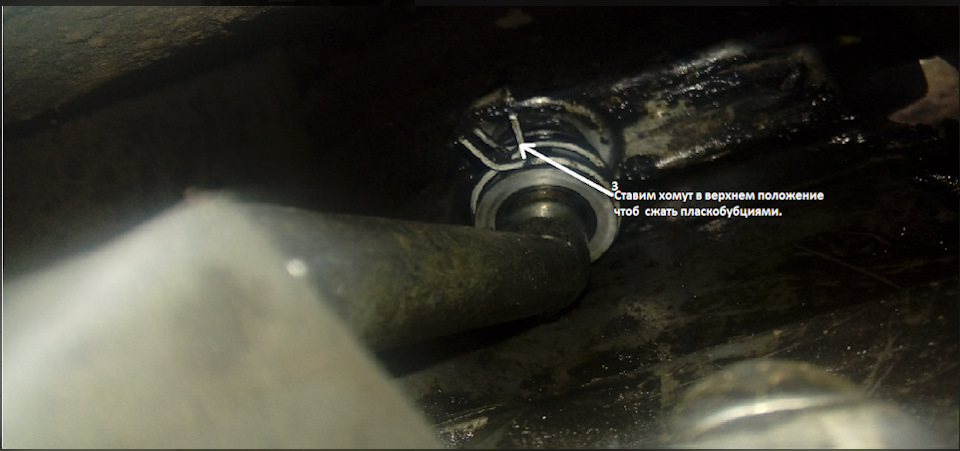

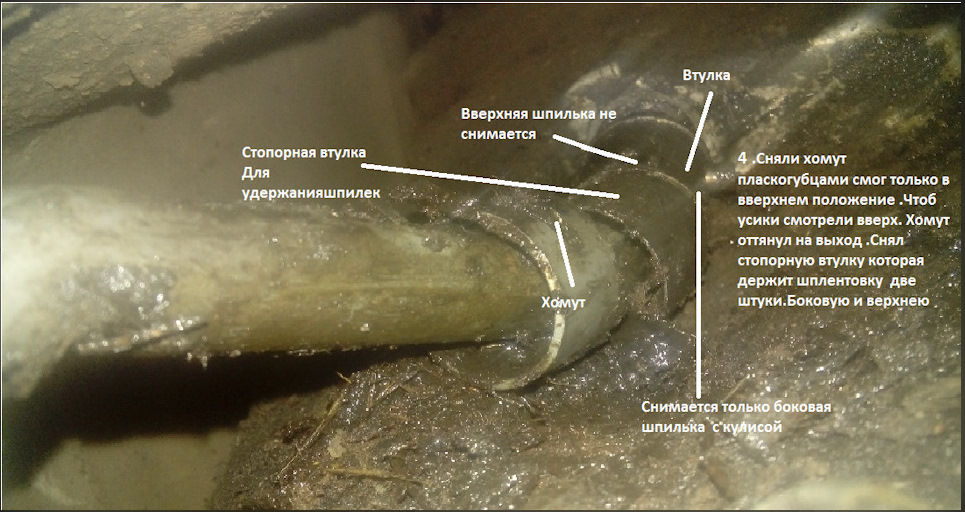

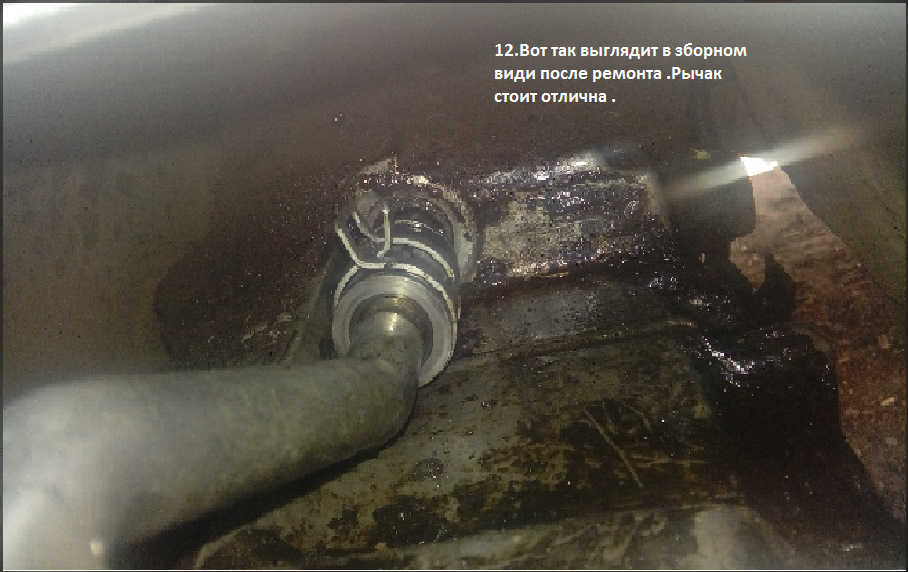

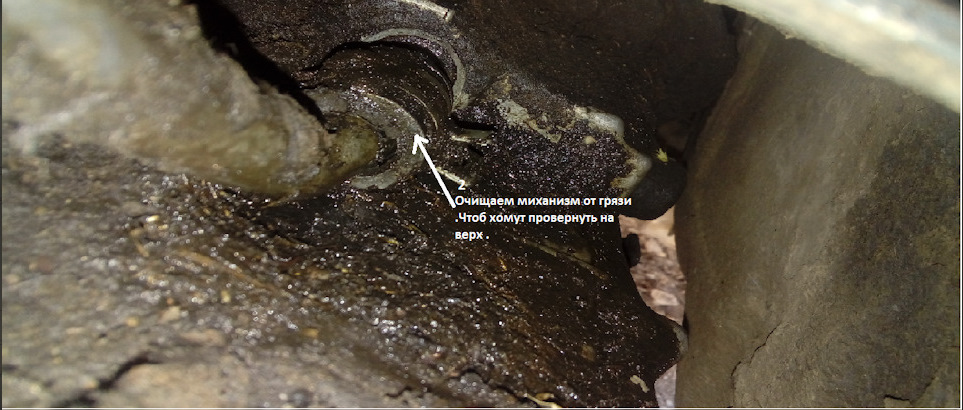

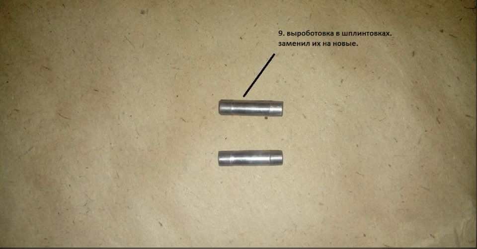

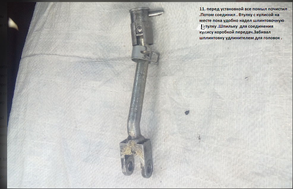

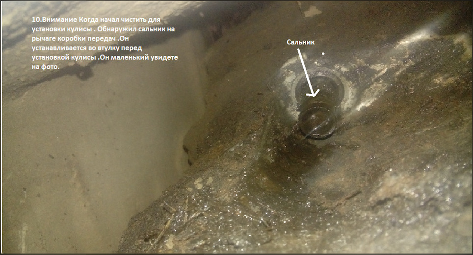

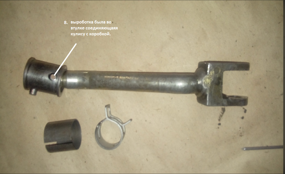

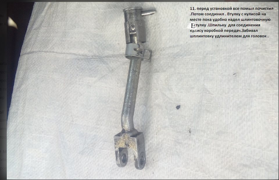

мы нашли способ лечения самой кулисы, www.drive2.ru/l/456683530060039941/ по подложке под шар рычага резинового кольца от сантех трубы, по обматыванию тонкой жестянкой пальцев на кулисе, но это не всегда решало проблему полностью, вот еще дополнительный способ по устранению люфта в рычаге мкп
собранный и оформленный материал принадлежит нашему koreaaleks, и размещен мной, для нашей библиотеки по ремонту.

Привет. Коробку стоит чуть опустить. Поможет или нет. Я туда подлезть не могу. Как туда попасть без снятия.

ну коробки то у нас механика только в одном виде, если не колхозили то все есть, я просто подозревал в этом узле проблему, но думал что добраться можно только если коробку скинуть, а так можно и не скидывать.

Но тоже нужно бы туда залезть так как когда менял подушки кузов рама немного погнул тягу -все работает но с небольшим смещением .

Я тоже все снял, решил кулису подремонтировать, все вытащил, и понял что только снимать коробку. Однако попробую с фонариком
