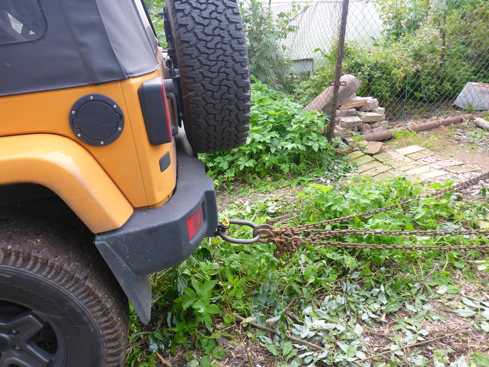

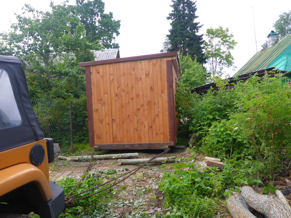

Совсем недавно на стройке тягал строительный вагончик но он вроде не тяжелый около 3-х тонн.
А разве твой не 1.5т может таскать?
У 2008 была больше масса разрешённая масса прицепа чем потом у рестайла, или это от коробки зависит?
Да я помню у рестайла какая то смешная прицепная нагрузка. Но блин когда собрата дергаешь динамкой там нагрузка далеко не 1,5 тонны там и 5 и 6 может быть.
Ну всетаки дергать или буксировать 2-3 часа 5-6 тонн это разное… хотя фиг знает что хуже… думаю запас прочности очень большой, ведь америкосы и на 42 тапках и все в стальном обвесе в 5 слоев и давят тапкой в пол
NyArt
NyArt
Да метров сто всего тащил.
Катил )))
Ага круглое таскать квадратное катать :)))

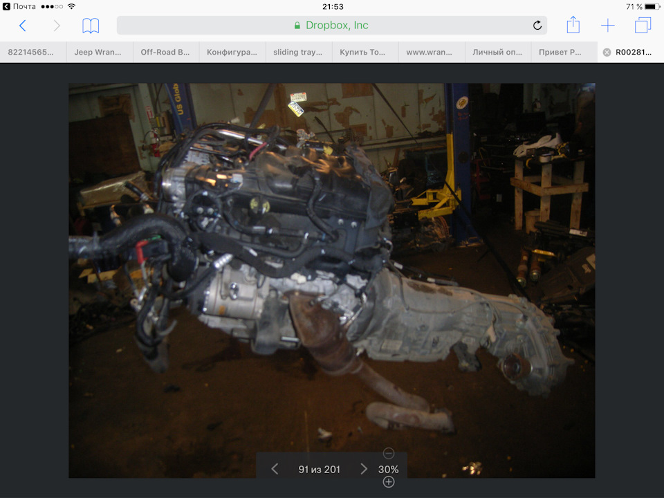

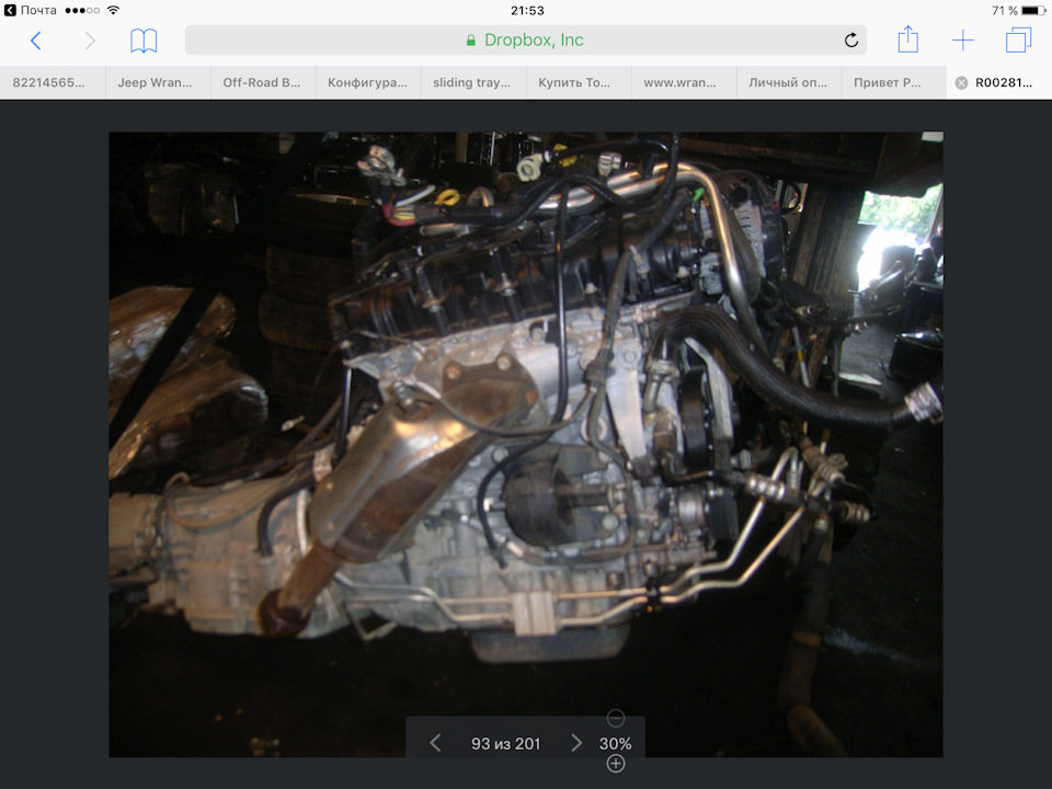

Есть Двигатель, через 5 дней будет в москве !
Купил в США перевертыш и привёз в РФ, буду ставить себе автомат, Двигатель на продажу !
Позвони 89122000один три один
Привет! Макс мне говорил про тебя! Сейчас наберу.
