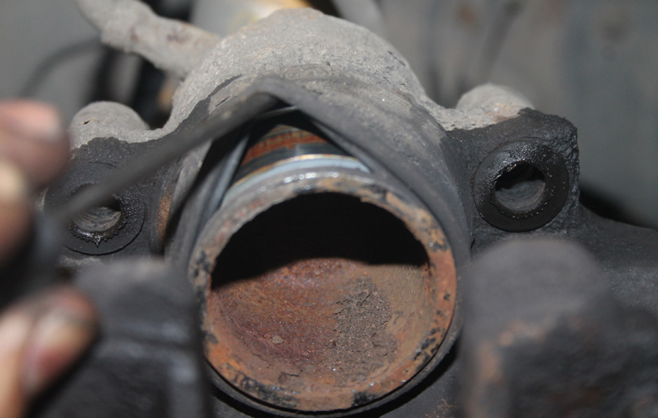

3) постарайтесь снять суппорт, не утапливая поршень в корпус. И убедитесь в том, что пыльник цел
4) не всегда внешнее благополучие говорит об отсутствии проблем. Приподнимите пыльник и загляните внутрь. Там может ожидать сюрприз
5) утапливая поршень внутрь корпуса, необходимо оценить равномерность и лёгкость движения

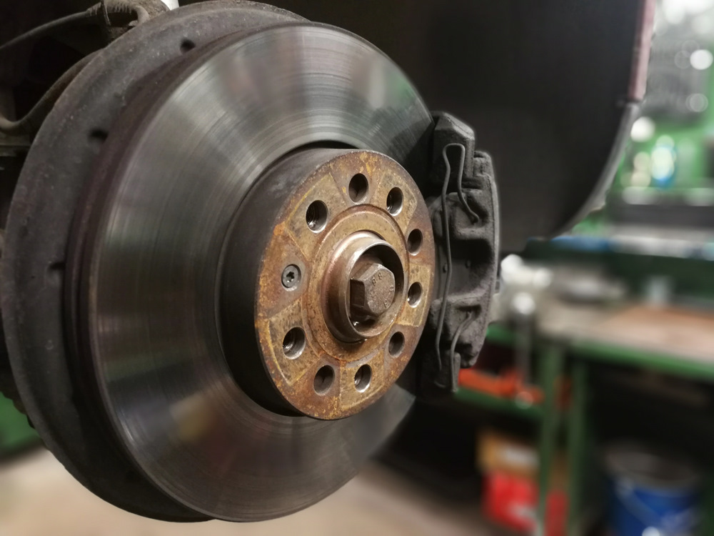

7) ступицу необходимо качественно очищать. Грязь или ржавчина между ней и диском приводит к биению
8) перед установкой диска желательно пройтись метчиком резьбу монтажного болта. Его наличие и затяжка очень важны
9) установить диск, скобу, и затянуть болты крепления предписанным моментом

13) рабочую поверхность диска необходимо очистить*
*кроме полностью окрашенных дисков
колёсные болты так же важно затягивать динамометрическим ключом, так как это влияет на силу, с которой тормозной диск зажат между колёсным и ступицей.

А какой пастой смазать поршень в супорте?)))
я смазываю пастой производства АТЕ
www.drive2.ru/b/455430086804373600/
Спасибо за информацию.)))
Я смотрю тут спецы собрались)))
графитосодержащей.
