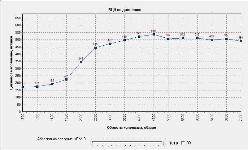

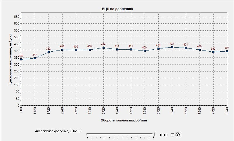

В общем вот такие графики были до:

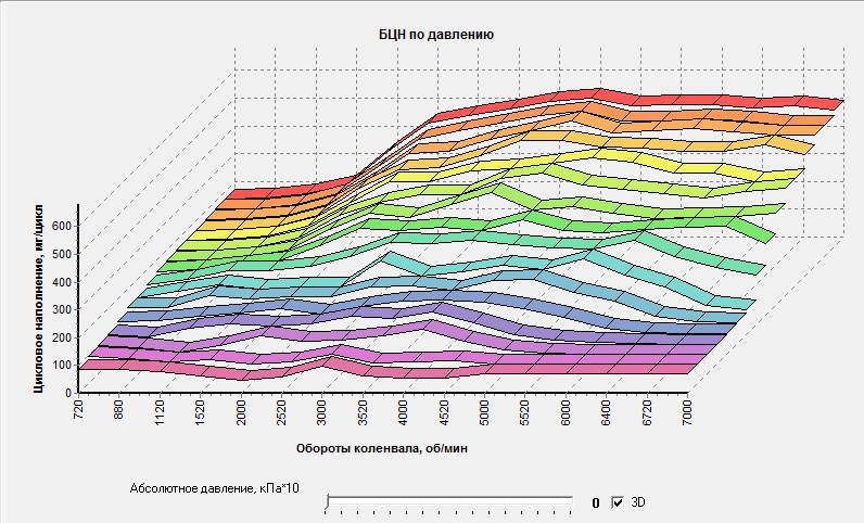

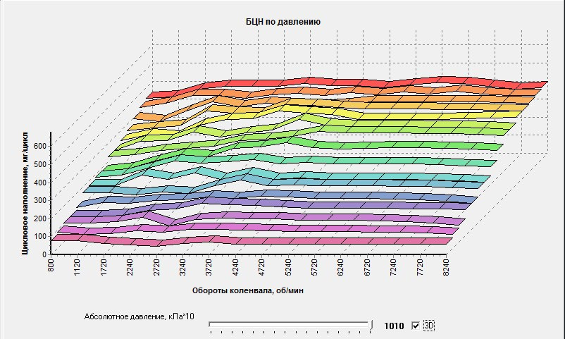

А после откатки:
Разница существенна, непонятно как так получилось без вмешательства в железо. Напомню, что конфиг у мотора грубо говоря сток Приора (21126), разве что безвтык поршни СТК 83мм, овощные валы 8.7\264 на сток перекрытиях с ровным ХХ 880 об\мин и расход масла 1л\1000км.
Форма графиков ПЦН осталась прежней, разве что везде выросла примерно на 0.1 пункта. Не знаю, может быть дело в том, что сначала откатывалась программа при температуре воздуха около 0 градусов, а сейчас катал летом при 20 градусах примерно… непонятно.

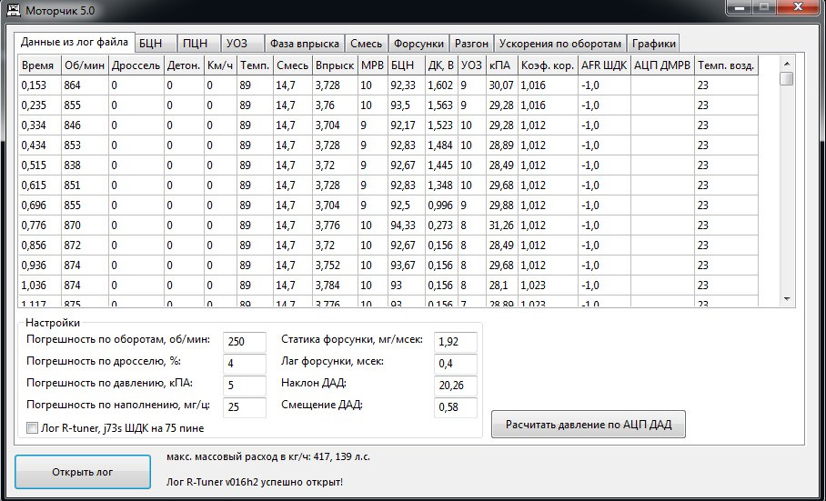

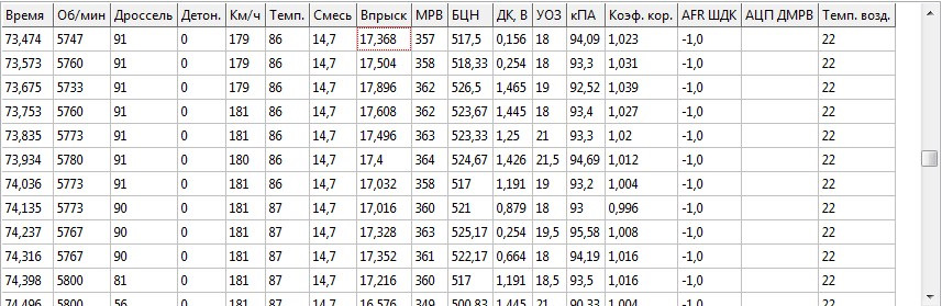

Катал с помощью программы R-Tuner, логи анализировал и строил графики через программу Моторчик-5 (еще старая, бесплатная версия (сейчас можно купить платную версию №6, которая гораздо умнее и может больше). Но для моих целей этого было достаточно. Пара скринов из программы:

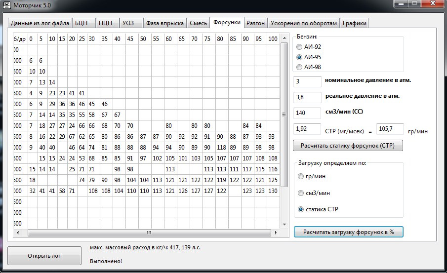

130% загрузка форсунок… как такое может быть… непонятно. Возможно неверные расчеты, но смесь держится в пределах 14.7 на максимальных нагрузках и оборотах.
Итог: машина поехала получше, разве что БЦН все же маловат, надо катнуть еще, чувствуется небольшой затуп при резком педалировании. Еще надо понаблюдать за детоном, т.к. УОЗ я оставил старый. Но в целом едет по-увереннее.

БЦН явно через чур завышена-ищи в чем проблема. Да и вообще при поправке по давлению смысла в бцн по давлению нет-я во флагах комплектации отключил ее. использую ее только чтобы уоз строить моторчиком от давления. Но с твоей БЦН и уоз будет неверным
Если бцн завышена, то и мрв тоже будет неадекватно высокий и не получится смесь отстроить, всегда будет богатой. Про откатку таким методом узнал от Ершова уже давно, всё едет норм, при выставленной смеси 14.7 она 14.7 по факту.
