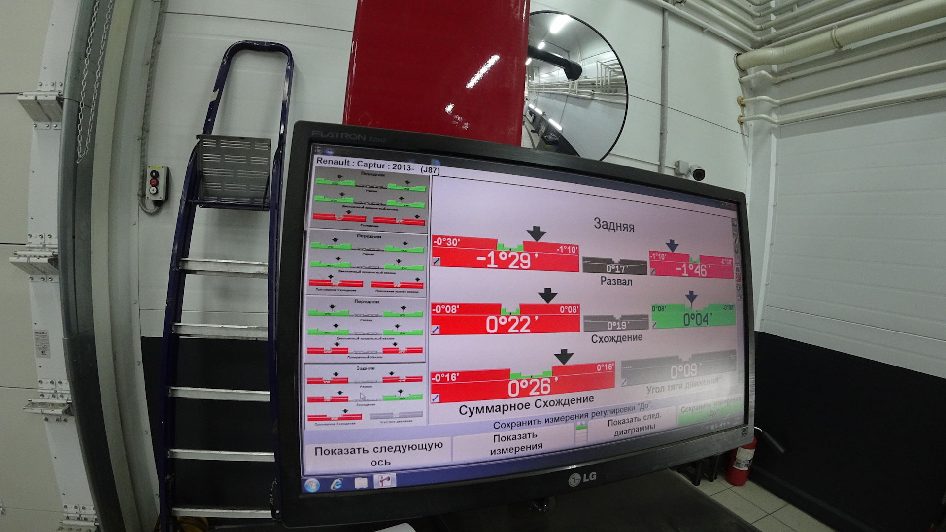

8 + дополнительно попросил сделать сход-развал — руль с завода чуть влево повернут, а когда держишь прямо, машину уводит направо.

8. Вот такой ужас ждал меня на стенде сход-развала:
При этом механик сказал, что видно, что это с завода, так как подвеска живая и все отлично.
В общем, все переделали, стало все отлично) Так что совет — заедьте на сход-развал) Развал, правда, устанавливается на заводе и не поддается регулировке — нет регулировочных болтов. Так сказал механик Рено. Так что только схождение регулируется.
