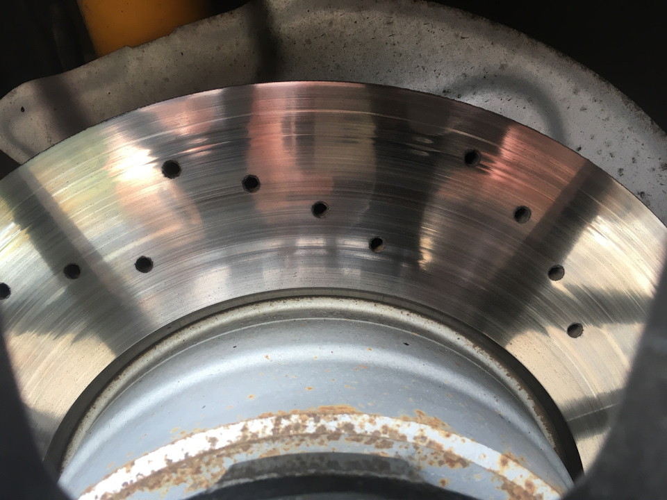

А выробока на диске.как будто все 60 тыщ проехал…
Мои аргументы в пользу обвиняемых:
1) Диски "синие" перегретые (возможно начальная обкатка не была пройдена или перед тем как каждый раз валить, тормоза не прогревались)
2) Судя по фото, износ близок к критичному. 30К на спорт дисках это мало? и они хреновые?)))) ложу за 15К. Современные тормозные системы уже не ходят по 100+тыс.км. к сожалению.

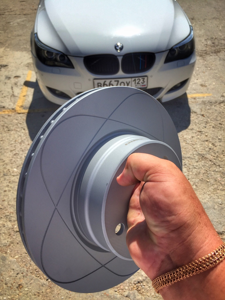

смысл брать перфорацию, если вы агрессивно(возможно) водите, диски с насечками и не какои перфорации.
Уже поставил. попробую расскажу.
Какой производитель?
ATE
Старые мерил? На новых сколько min толщина?
Нее…

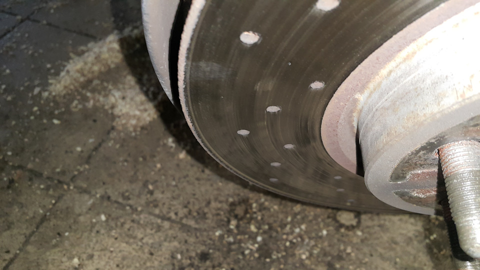

я думаю что трещина на первом фото не подходит не под один пункт в описание
а вы всё прочитали ? там и про трещины большего размера тоже есть

Вот замечаю у многих эти борозды от отверстий, ниже писали, мол не правильная притирка, а как правильно то их тереть?! Кстати видел и идеально ровную поверхность на перфо дисках. Наблюдаю часто один MB W222 идеально ровно притерты, никаких борозд, что перед, что зад, овощит на ней чел. конечно, машина то бизнесс. Да и на мерсах C и E видел и гладко натертую поверхность, и наоборот, борозды. Тут фиг угадаешь. На киа ставил зимеры, конечно 1,6 не едет, так я на серпантине их перегрел, аж стрельнуло в районе колеса левого что-то и вонь пошла с дымком от колодок, диски посинели как стружка при токарных работах, но не били, катался дальше, чуток прикатал, так и продал с ними. Проехал на них 40 тысяч наверно, трещин не было, борозды были.

У дисков ресурс на самом деле, если верить рекомендациям производителя, т.е. менять по достижению мин. толщины, не большой. После первого комплекта колодок, они уже на грани, после второго порог износа сильно превышен, я третий комплект всегда уже с новыми дисками ставлю.
они прошли 30тыщ +- 2 тыщ
Это не показатель, если гонять как на трэке, их и на 5 не хватит, у меня клиент, на опель астра классик 90 тыщь на одном комплекте колодок дисковых отъёздил, меняли уже вместе с ремнём ГРМ.

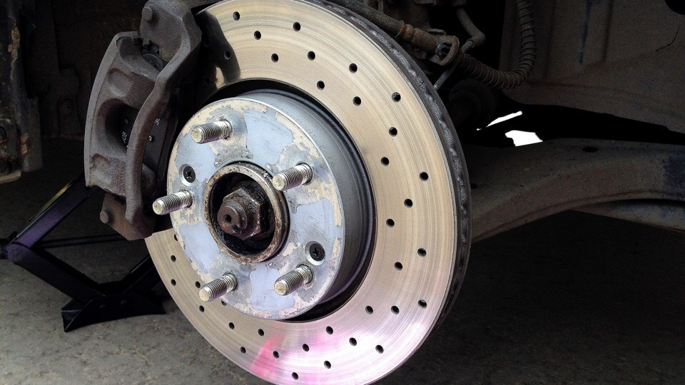

Диски с перфорацией капризная штука, я сначала думал, что они легче, оказалось немного тяжелее, потом думал, что они фантастически остывают, да но только возле дырок, что дает телу диска точки термического напряжения и неравномерное отведение тепла, думал еще что очищают колодку, но это тоже не так. По факту оказалось, что газоотводные борозды горзадо эффективнее и нужнее, а перфорация сейчас дань спортивному внешнему виду по большому счету.
где вы их берёте, я уже 3 комплект катаю, всё ок
При каждой смене колодок проточка — 100-150 мкр
обязательно со снятием, смазка суппортов,
и ездят они по 60-80 тыс, городского цикла
Городского, т.е. в пробках?))
ну у нас легче с пробками но тоже есть, даже 10 баллов
стандартный режим газ-тормоз
