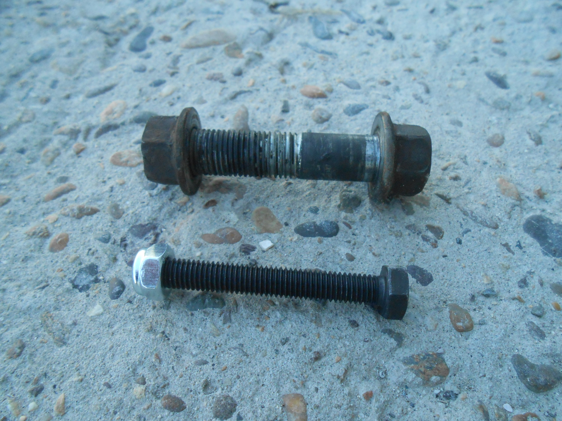

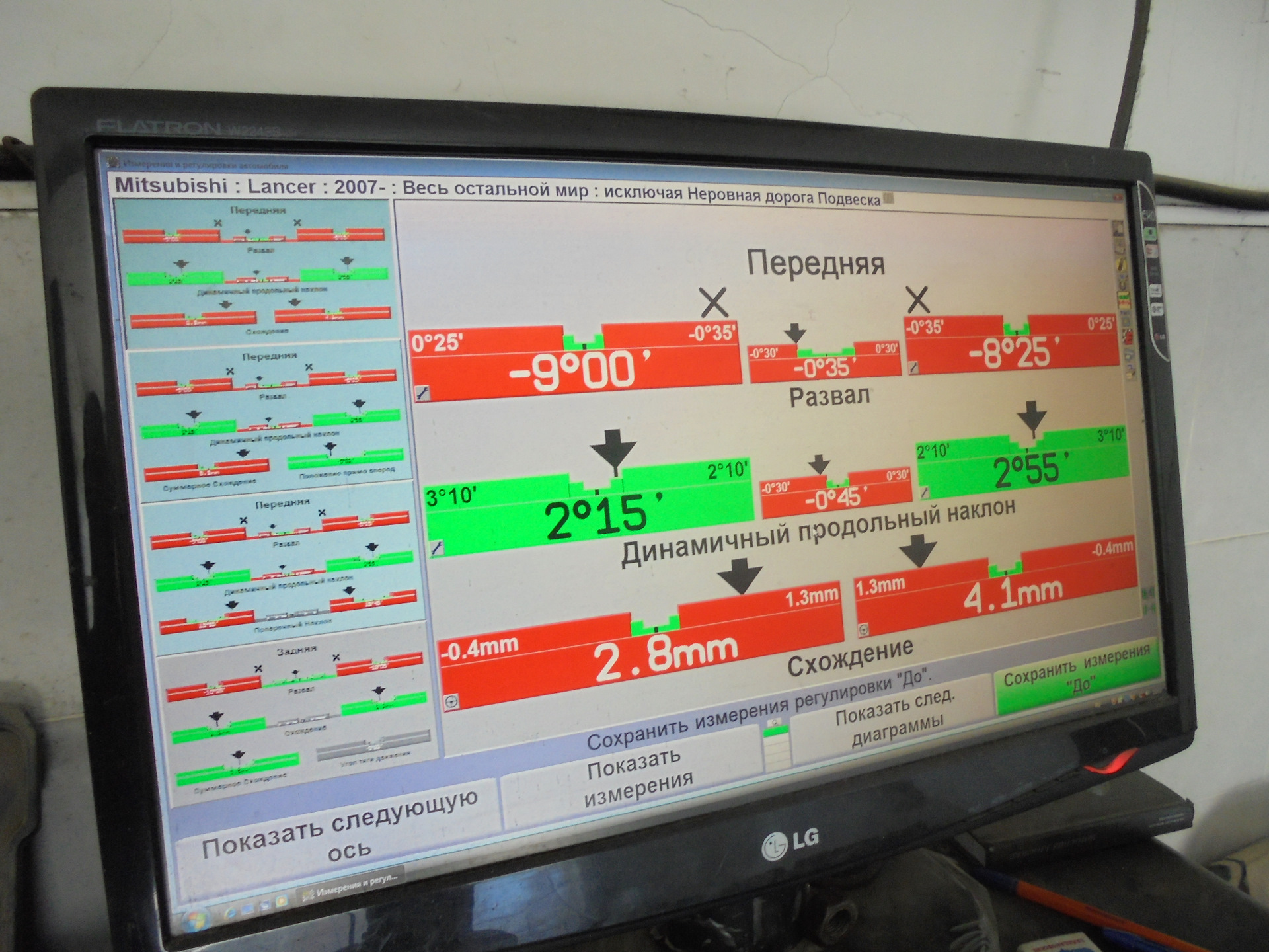

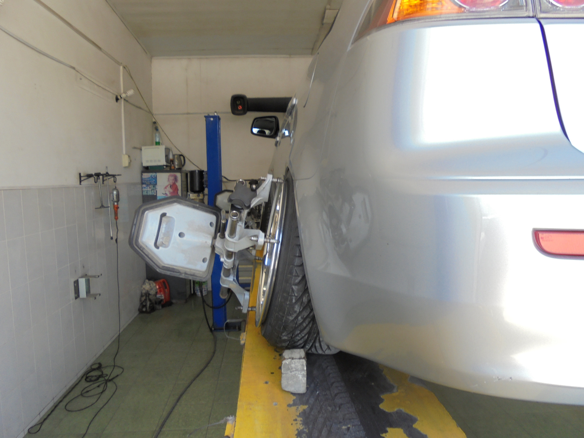

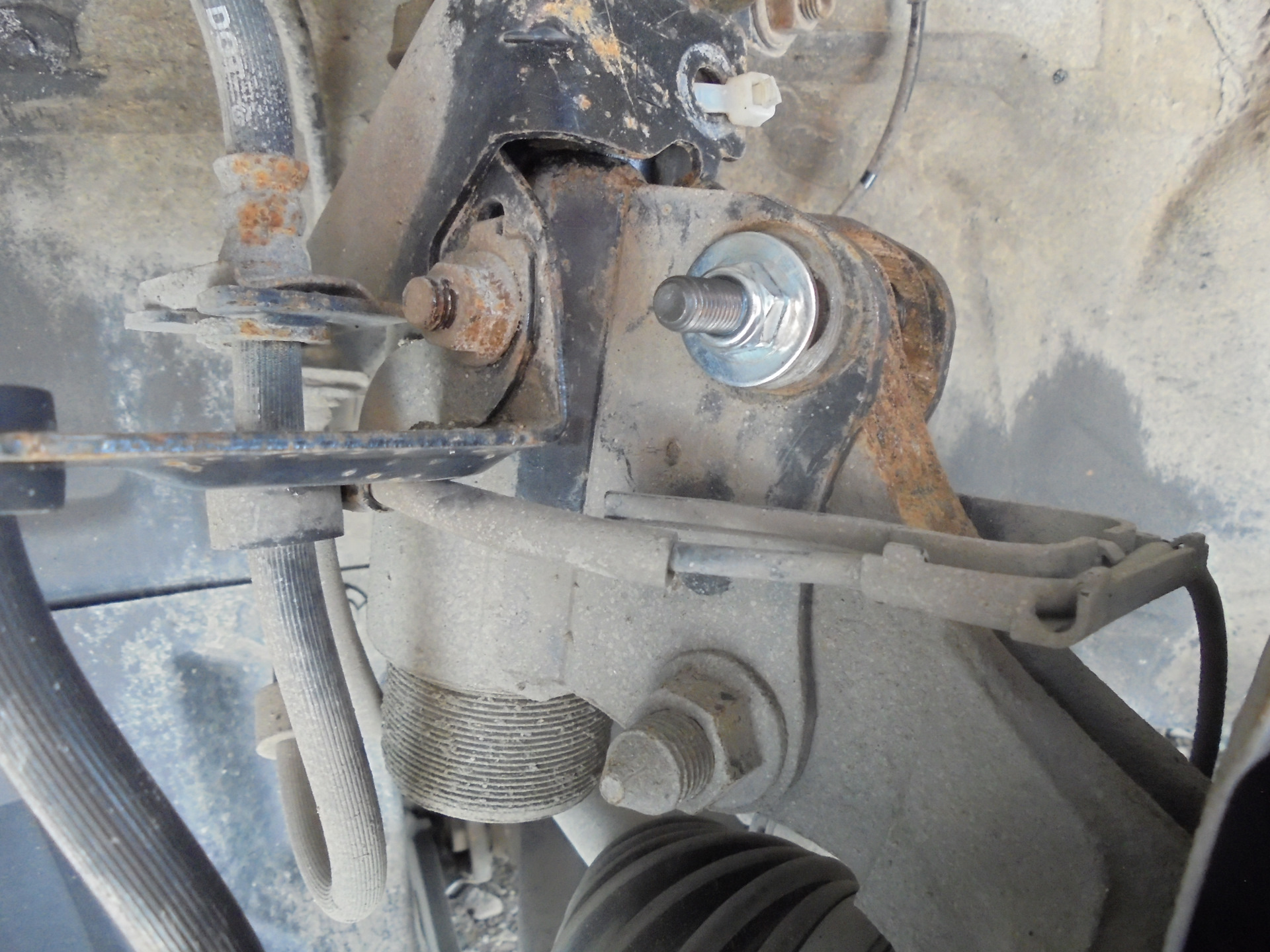

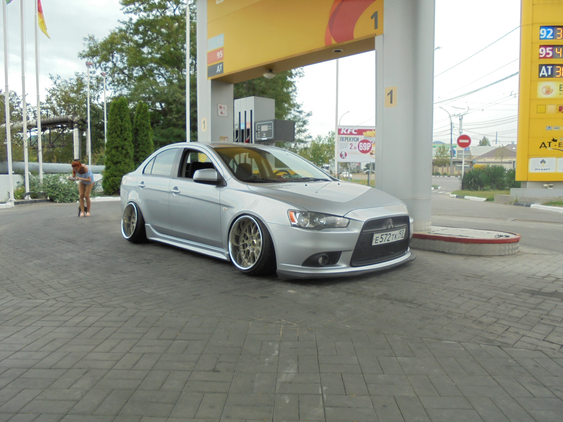

Чтобы установить эти параметры, потребовалось увеличить развал, ну или наоборот)
На перед вместо штатного развального болта м14 я поставил болт м8.

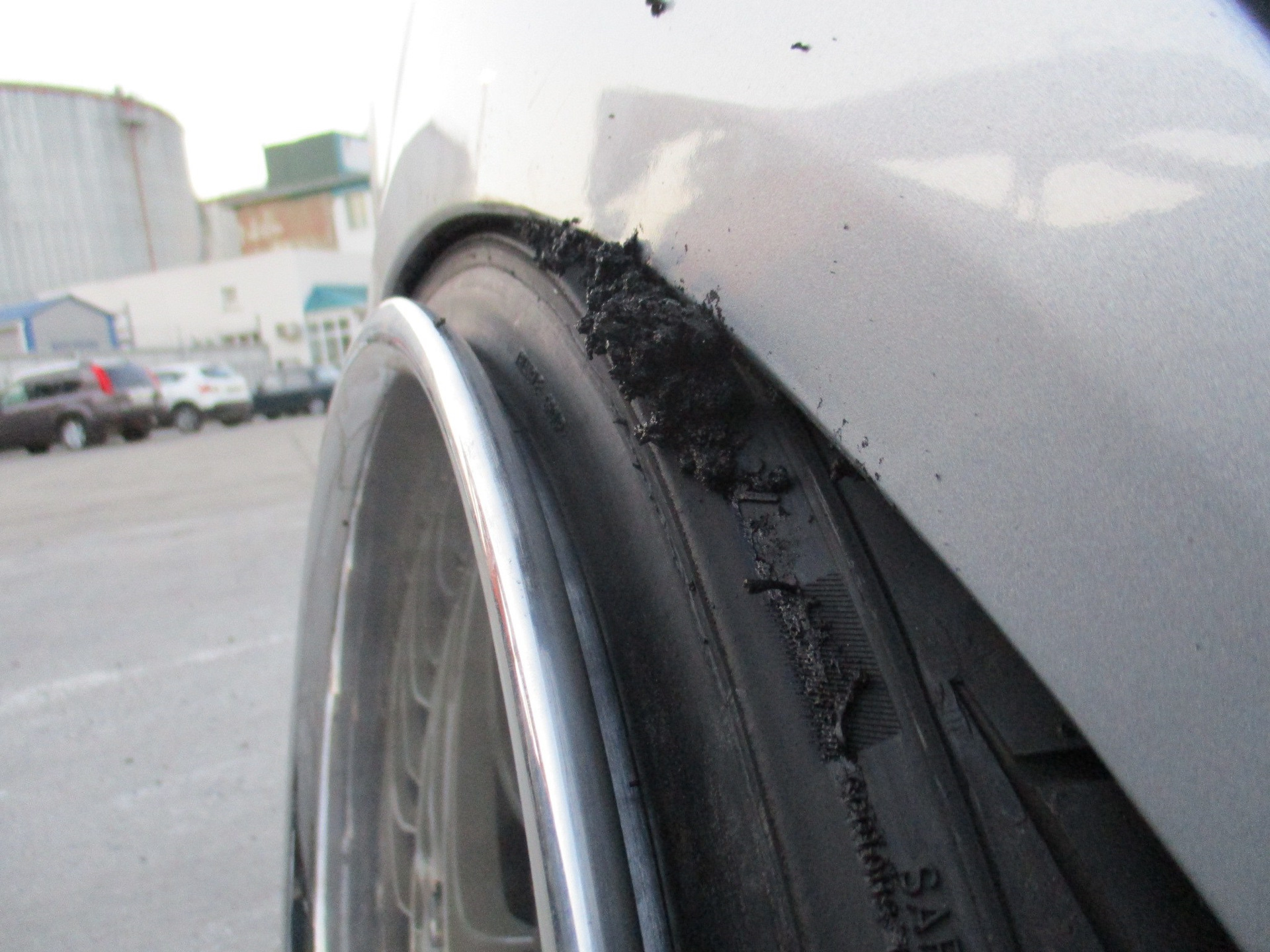

В совокупности с развальной опорой это позволило выставить -9 градусов и добиться серьёзного фита с подгорающим лаком на крыле.

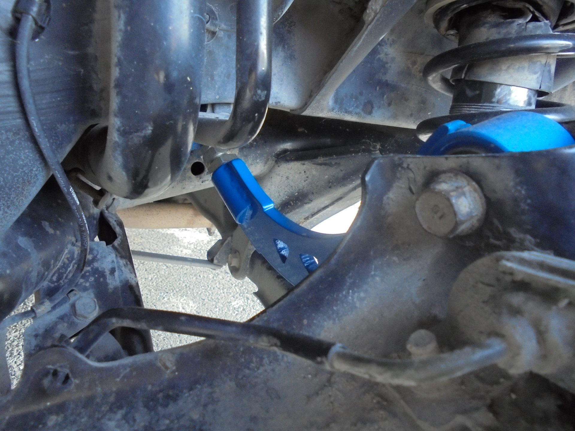

Заднюю ось завалил давно заготовленными регулируемыми рычагами Billy Bons, результат -10 градусов

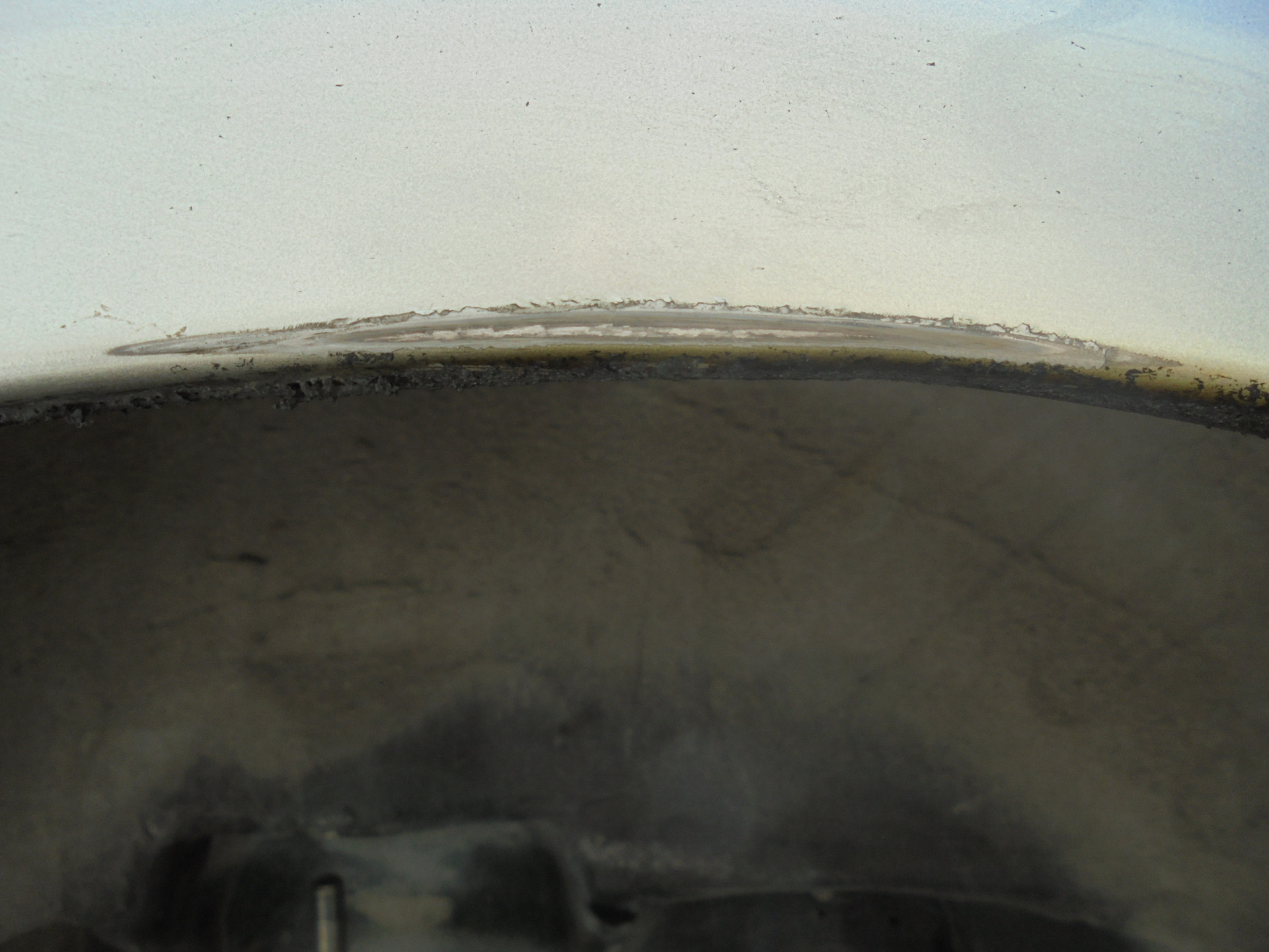

Далее столкнулся с проблемой пробоя задних арок

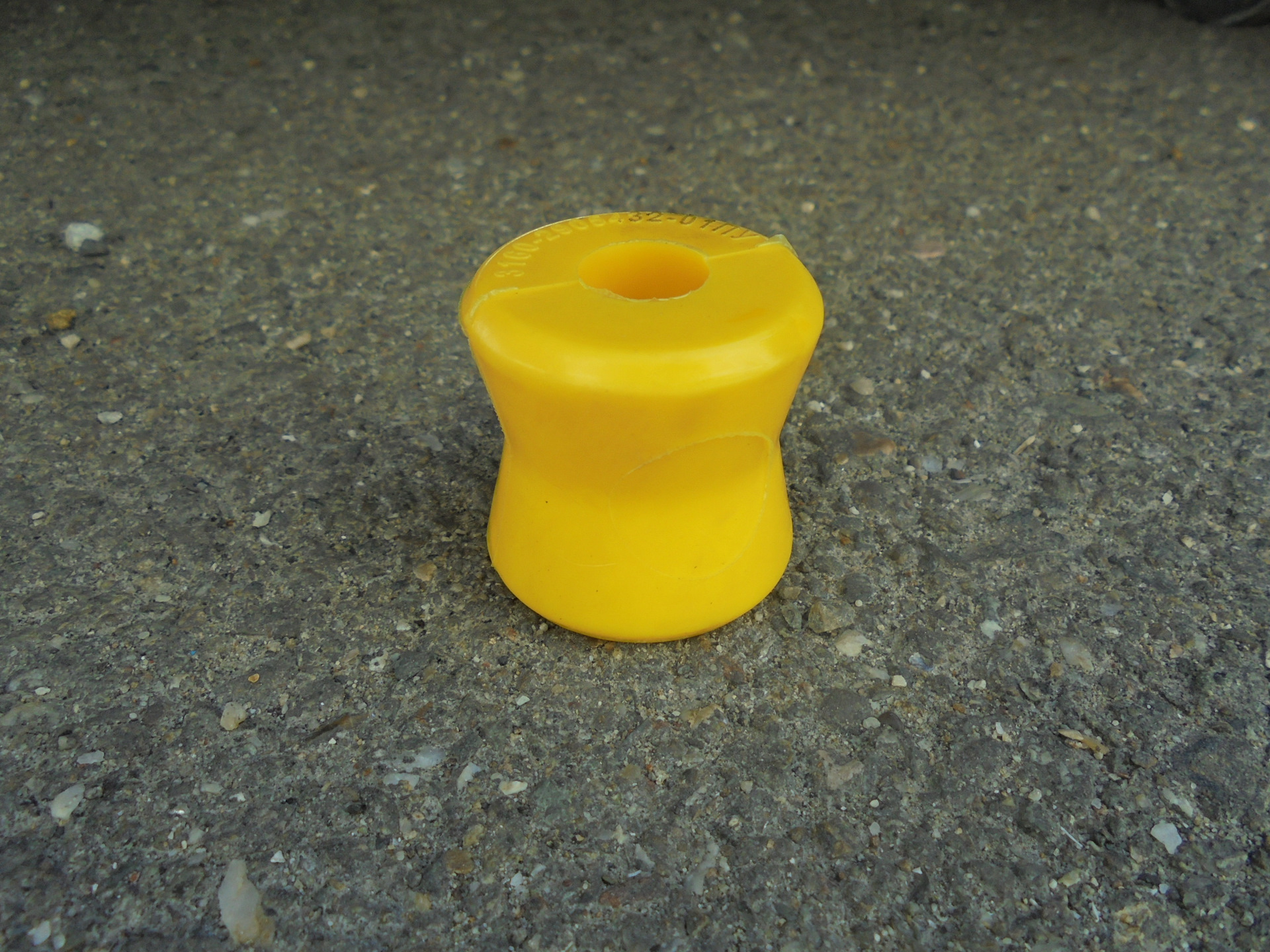

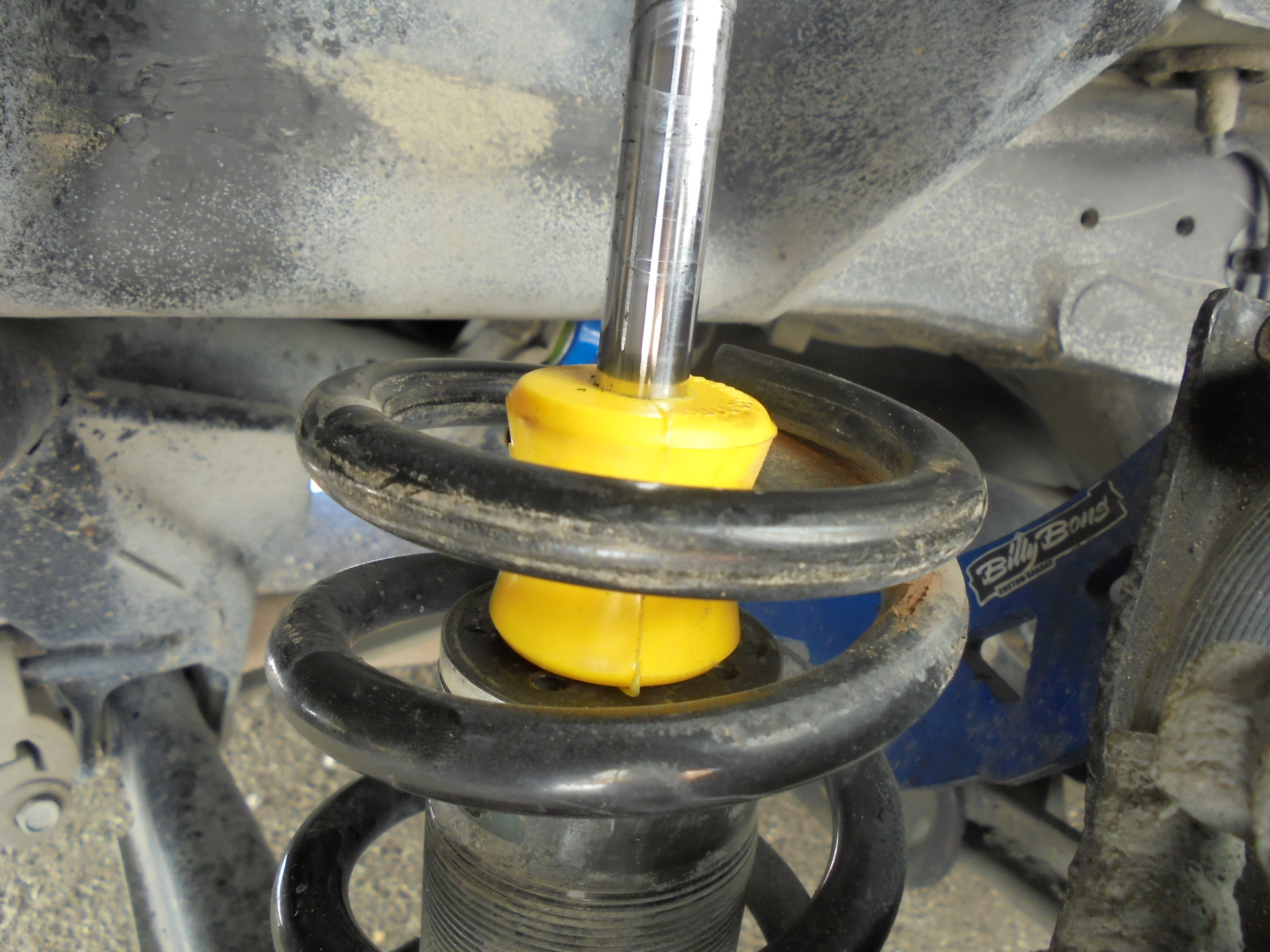

Хотел вырезать отбойники из полиуретанового стержня, но случайным образом в автомагазине наткнулся на это
Толщина штока заднего аморта XYZ — 12.5мм, диаметр отверстия втулки УАЗ 13.5мм, они просто созданы друг для друга))

если ты еще тут, то скажи. рычаги развальные регулировкой внутрь или наружу ставить? у меня тоже такие. и колы такие же. скоро предстоит делать фит. я в этом 0. и интересно на сколько резины хватает на таком развале? 9,5j et20 215/40

Жеппа на отбойниках что ли получается?
нет, работает
на 5кг?
ну да
ну хотя и машина не тяжелая

Не грунт уже?)
ну последняя фото каеф. уже нет)

Круто получилось! А пружины те же 14/16 кг остались? хватает?
Спереди 140/16 стоят, сзади 160/5 сток хузовские)))
Понял) 5 это конечно весело.)) я вообще о 19 думал назад, но боюсь как бы не перебор теперь, табуретка наверное будет совсем. Параметры с твоими схожи будут примерно и по развалу и по колесам, в раздумьях вот
