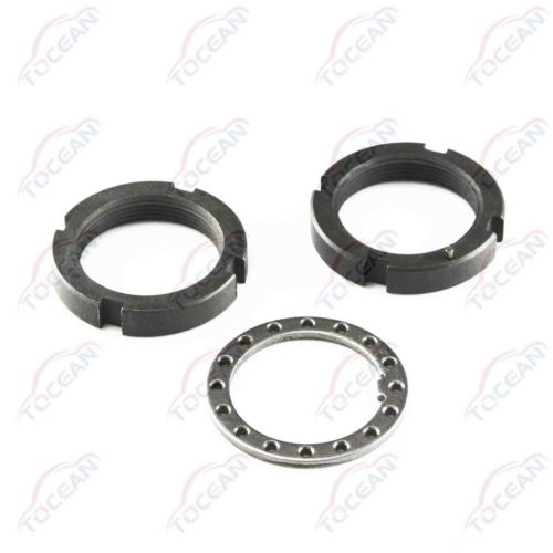

Выше я не случайно обратил внимание на ступичные гайки, они разные для автоматических и механических хабов, но не всегда продаются в комплекте с ними, но при замене автоматов на механику гайки тоже нужно менять. Тут есть еще один плюс, а именно именно способ их фиксации: если в стоковом варианте ступичная гайка фиксируется подкладыванием мелкого противного стопора, который иногда бывает крайне затруднительно достать (кто разбирал — тот точно поймёт), то гайка механических хабов фиксируется контргайкой через специальную шайбу, потому сборка/разборка узла практически не доставляет сложностей. Ниже на фото покрупнее оба варианта.

У меня, как и на многих видео в ютюбе на мех хабах стоит гайка с этим вонючим фиксатором))
И вот надо было этот геморрой оставлять? Я тоже думал в первый раз, что они там про разные гайки пишут на форумах всякую чушь, пока не начал мех.хабы ставить. Тогда временно выручил токарный станок, потом купил самые дешевые гайки под мех. хабы, по 8 с копейками баксов на сторону.
Да хз, мне так досталось, я и не менял) но система не самая удобная это точно )
Особенно когда надо разобрать, а стопор этот закусило
