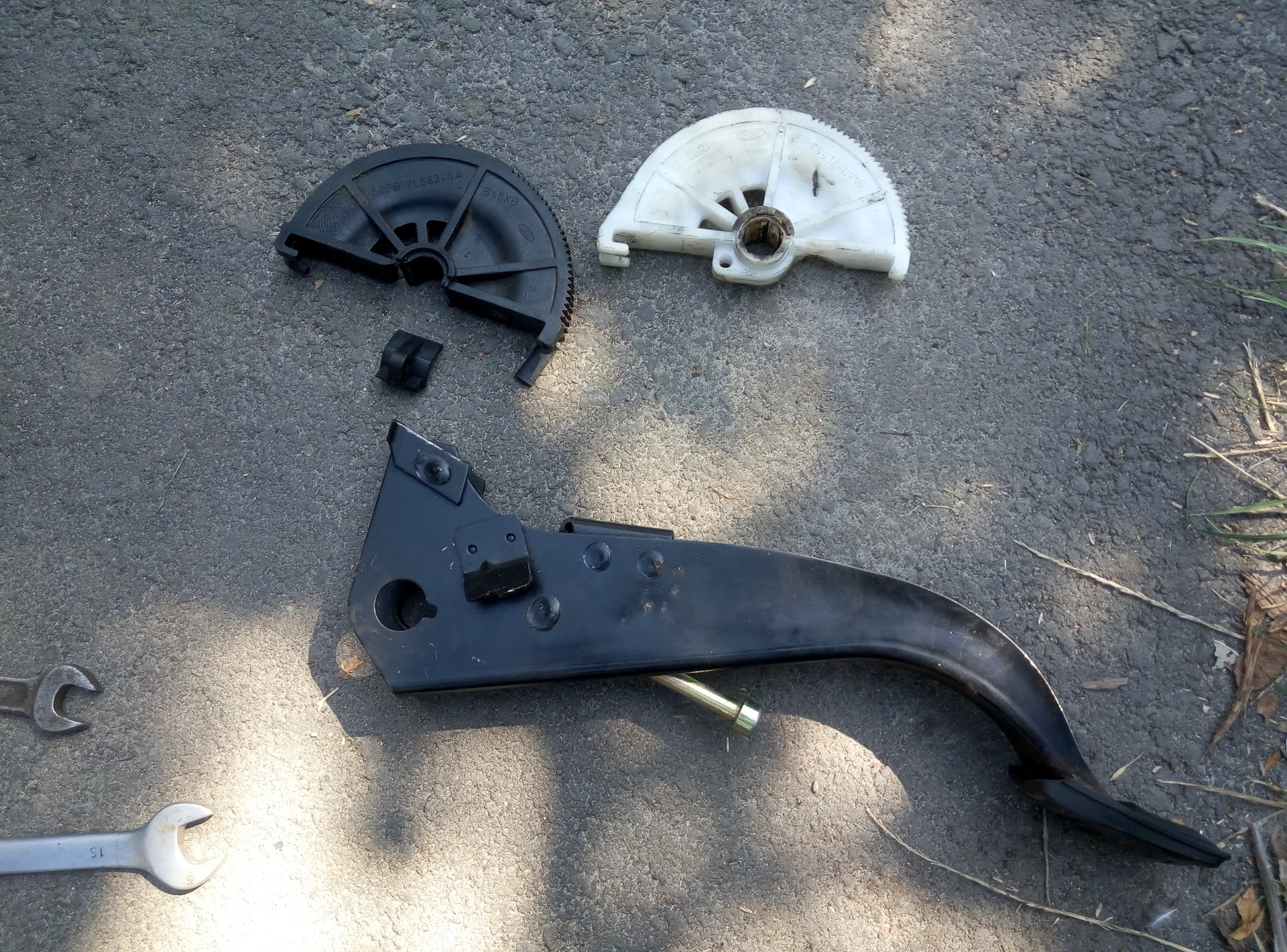

Вчера дал другану эскортика проматнуться по делам, звонит через пол часа, стою на заправке, педаль сцепы провалилась, что делать?!делать, что же ещё)! Притянули, заглянул, точно сектор! Взял вел и в гараж, точно помню был б/у запасной! Набрал инструмента и…, оставил всё на сегодня, так как устал с работы с ночной смены!сегодня по быстрому за час его заменил, теперь всё гуд, только трос сцепления просится на замену!

привет брату по несчастью!) вчера поднимаясь по горке в пробке тоже сектору пришел конец. еле поднялся на горку. благо на разборке был в наличии. 500 р и полчаса работы. Всем удачи!)
Привет, у меня в запасе лежал, тоже с разборки)
Нужно купить ещё)!
Так новый феби стоит 250 р. Может новый взять
вот его теперь и возьму в запас)!
Вроде, где-то попадалась запись про металлический сектор сцепления…
Тоже читал как-то! У меня трос сцепления устал, нужна замена!
dionisiu
С 96 года металлический сектор. У меня такой, с ним вообще вопросов нет.)
