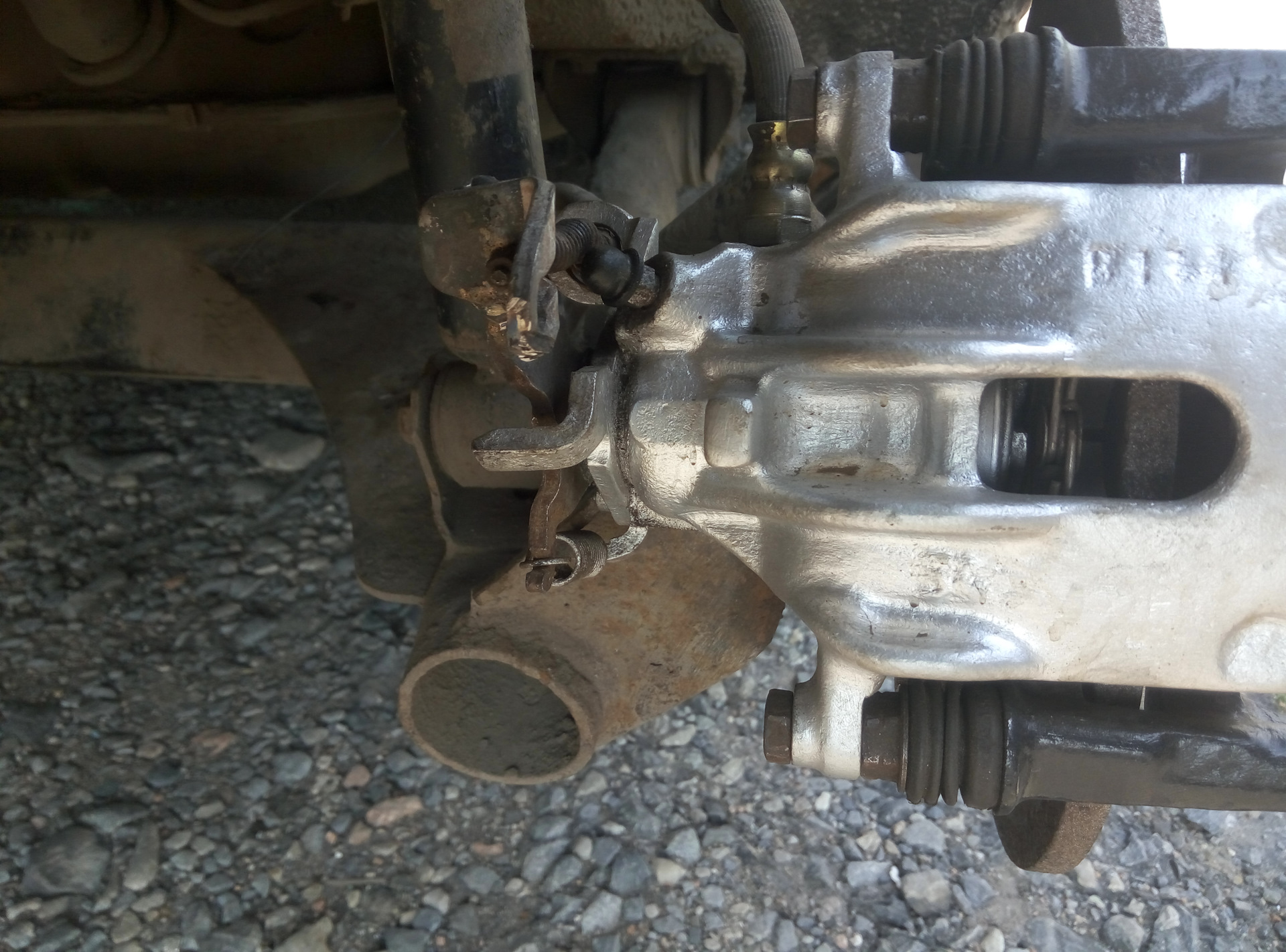

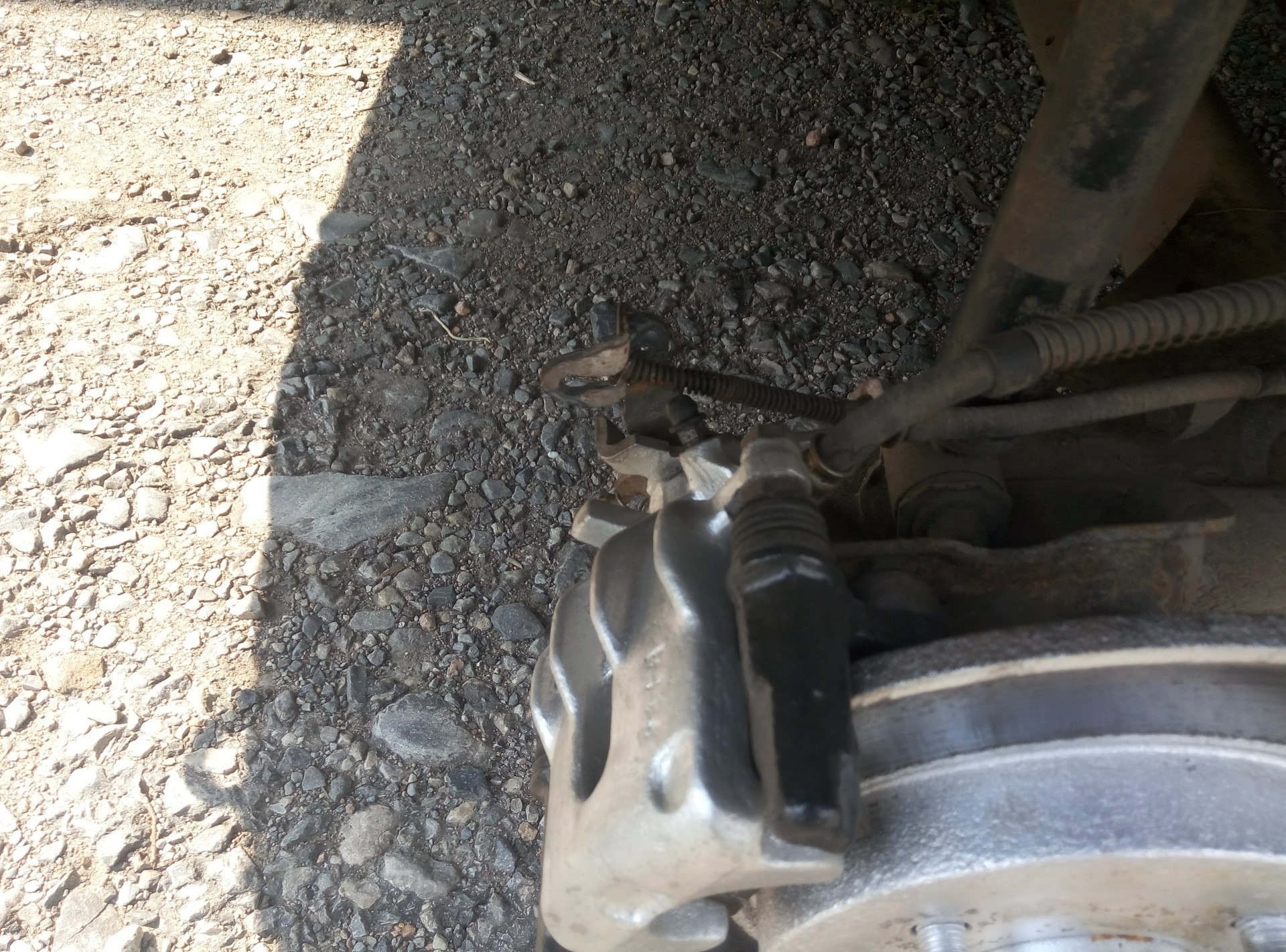

На следующий день после установки ЗДТ, собрались с отцом решать проблему с ручником, т.к. замена тросов на фокус 1 в мои планы не входила решено было колхозить! И тут я вспомнил что кто-то уже делал подобное при установке ЗДТ!

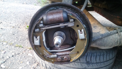

Вобщем берем старые колодки с барабанного механизма и срезаем кронштейн под трос ручника, примеряем, привариваем и всё!работает)

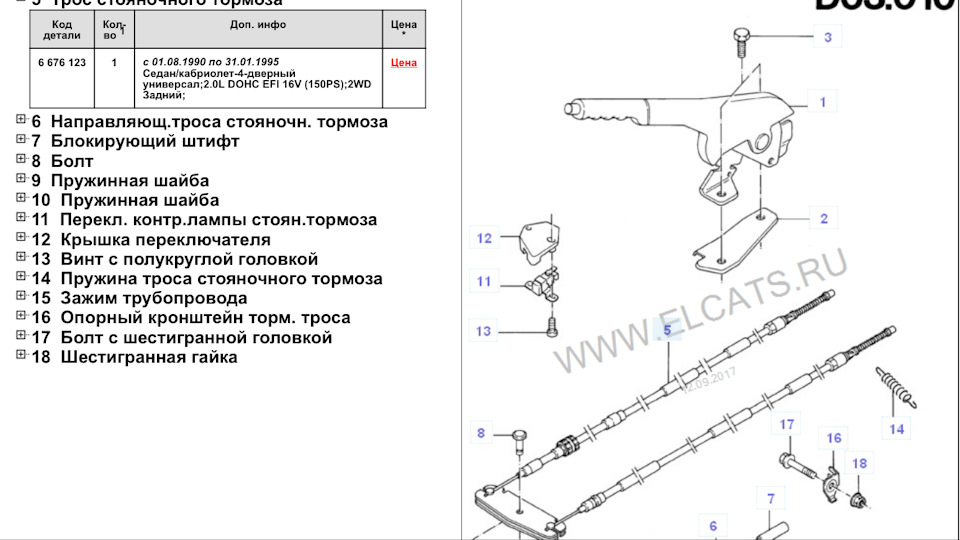

Тросик ручника отRS2000 тебе в помощь, подходит как родной!
А номера нет случайно)?
Он становится получается на 6 поколение ?
На суппорта и диски от фокуса, правильно?
Да, если суппорта под дисковый тормоз
Побегу заказывать тогда, спасибо !
Надеюсь что все подойдет
GrayLagoon
Номер 6676123
Спасибочки
