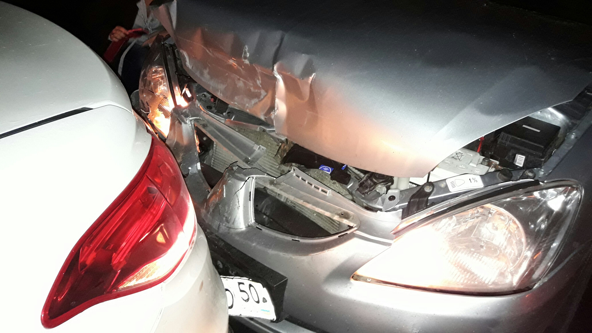

Не повезло. Ехал с работы и вдруг водительница впереди идущей машины, ехали по главной резко остановилась. Не догнать блондинку на пежо у меня получилось. Но меня догнал лансер. Итог на фото.

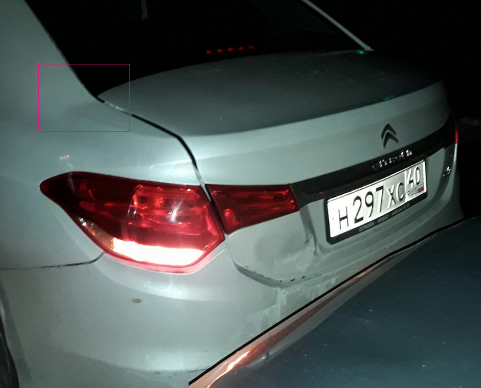

После беглого осмотра елка имеет следующие повреждения:
1. Бампер
2. Парктоники
3. Проводка парктроников.
4. Крышка багажника.
5. Ниша под колесо вздыбилась.
6. Брус безопасности заднего бампера.

Дописывай в протокол:
Дуги крышки (отдельный артикул)
Абсорбер бампера
Кронштейны бампера лев+прав
Хромовая сабля в юбке.
И еще осмотри стойки задних крыльев, где нижние углы стекла. Не повело? А то и крылья туда же. Еще фонари бы осмотреть крепления хрупкие.
С левой стороны повело чуток крыло. Сейчас увидел. Спасибо за подсказку. Остальное приеду допишу. Спасибо.
В проток скрытые повреждения не пишутся! Можешь написать что "возможны скрытые повреждения". Все остальное на бумагу фиксируй и во время осмотра оценщиком все ему показывай согласно своего списка. Добавь оба лонжерона. Там в месте крепления усилителя бампера его погнуло 100%. Ремонта у тебя наверное на все 200 тысяч. Если машина не старше 3х лет, требуй со страховой утс
Не "можно написать", а "нужно написать". Обязательно указывать, что они возможны, так как иначе потом не докажешь, что что-то ещё было.
Доказать можно, просто за инспектором придётся побегать. Я такое проходил, когда брат не указал всех повреждений
Некоторые упираются рогом.
У меня тоже скрывался дня три. Потом я к ним на развод пришёл и прямиком к командиру подошёл. Обрисовал ситуацию и заветная надпись тут же появилась))
Ну вот у меня знакомым так не повезло. И начальство нашли, и дополнительно заявление писали — все отмахивались.
Так что лучше сразу требовать, так как ХЗ, что там ещё отвалилось.
