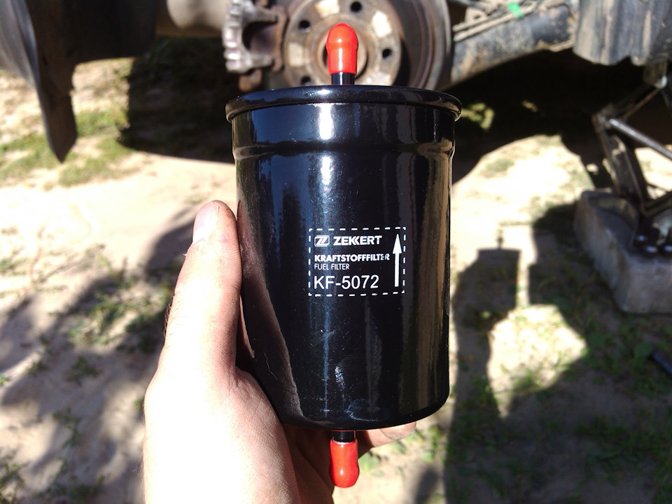

Итак! Имеем ваг, фильтр топливный(фото есть, кому надо), картонка от холодильника/телевизора/плиты/кусок двп, немного инструмента и руки. Вроде даже как прямые.

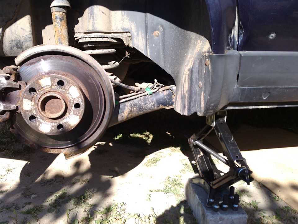

1 шаг. Правильно! Ставим на домкрат и снимает правое заднее колесо.

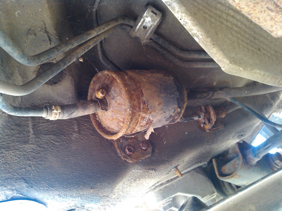

2. Подлазим под аппарат, отворачиваем гайки крепления пластиковой защиты, используя головку на 3/8 дюйма(или на 10мм.<---такую я откопал уже под конец сего действа). И болты крепления фильтра.

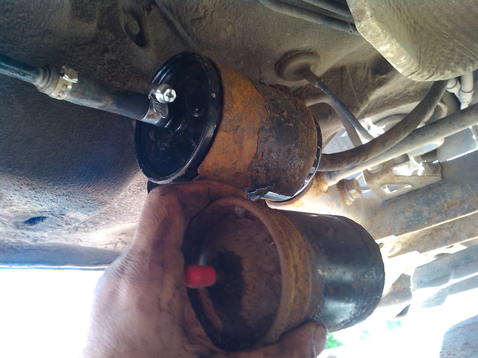

Далее видим эту чудо-штуку. Но не пытаемся ее сразу снять, если не хотите вонять бензином. Пережимаем шланги(тут у кого на что хватит фантазии и средств. Я же поторопился чуток, орошил себе руки 92-м и "радостный" перекидывал местами шланги и красные заглушечки).
3. Вуаля! Новый топливный фильтр на месте.

З.З.Ы. По фильтру! Смотрите стрелку! Иначе будет грустно. Все, всем удачи!

фильтр старый 10 лет простоял? прям пескоструить надо, чтобы фильтр увидеть, а не ржавчину)
Отца спрашивал. Он с уверенностью отвечал, что не менял его. Да и не думал даже, если бы не я))
