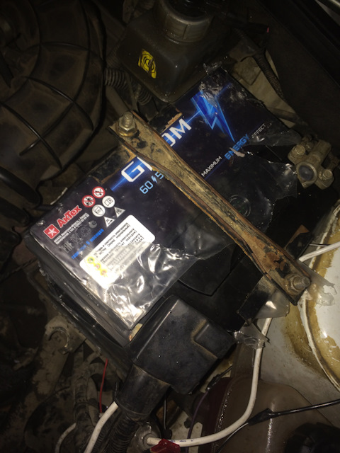

Сколько прожил прежний АКБ ? Родной Аком или другой фирмы?
Родной был Аком. Был куплен вместе с автомобилем, в марте 2012 года
и уже помер? Свой аком снимал месяц назад на подзарядку, электролит плотность так и не набрал. Тревожные признаки . Но пока запускает двигатель исправно. Посмотрим в зиму. Прошлой зимой в -40 после месячной стоянки с первого раза запускал. Машина 2011 года июль.
напряжение на нем 11.7 Вольта. может его и можно растормошить, но самый лучший аккумулятор — это новый аккумулятор ). буду брать.
Не мой напругу ещё держит, выше 12, точно не помню десятые вольта. А плотность не поднимается. Они зараза ещё и кальциевые — разряда дюже боятся. Новый без сомнений лучше. Можно даже не заморачиваться и раз в два-три года брать тюменский АКБ. Не долгожитель конечно, но своё отслужит. Самое хреновое для АКБ — перезаряд на авто. Товарищ на своей Калине Аком в первый же год поменял из-за того что с неисправным регулятором напряжения ездил. Машины с ним в одно лето покупали. Пиши через год как АКБ поживает:)

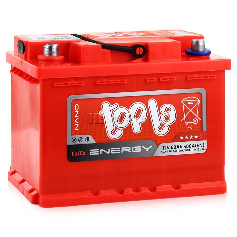

да ну так-то можно было взять такой же. две-три зимы-то он без проблем проживет. цена-то ему 2000 рублей. а это я повелся на отзывы и красный красивый корпус ). ну и разность в тыщу рублей не сильно критичная.
