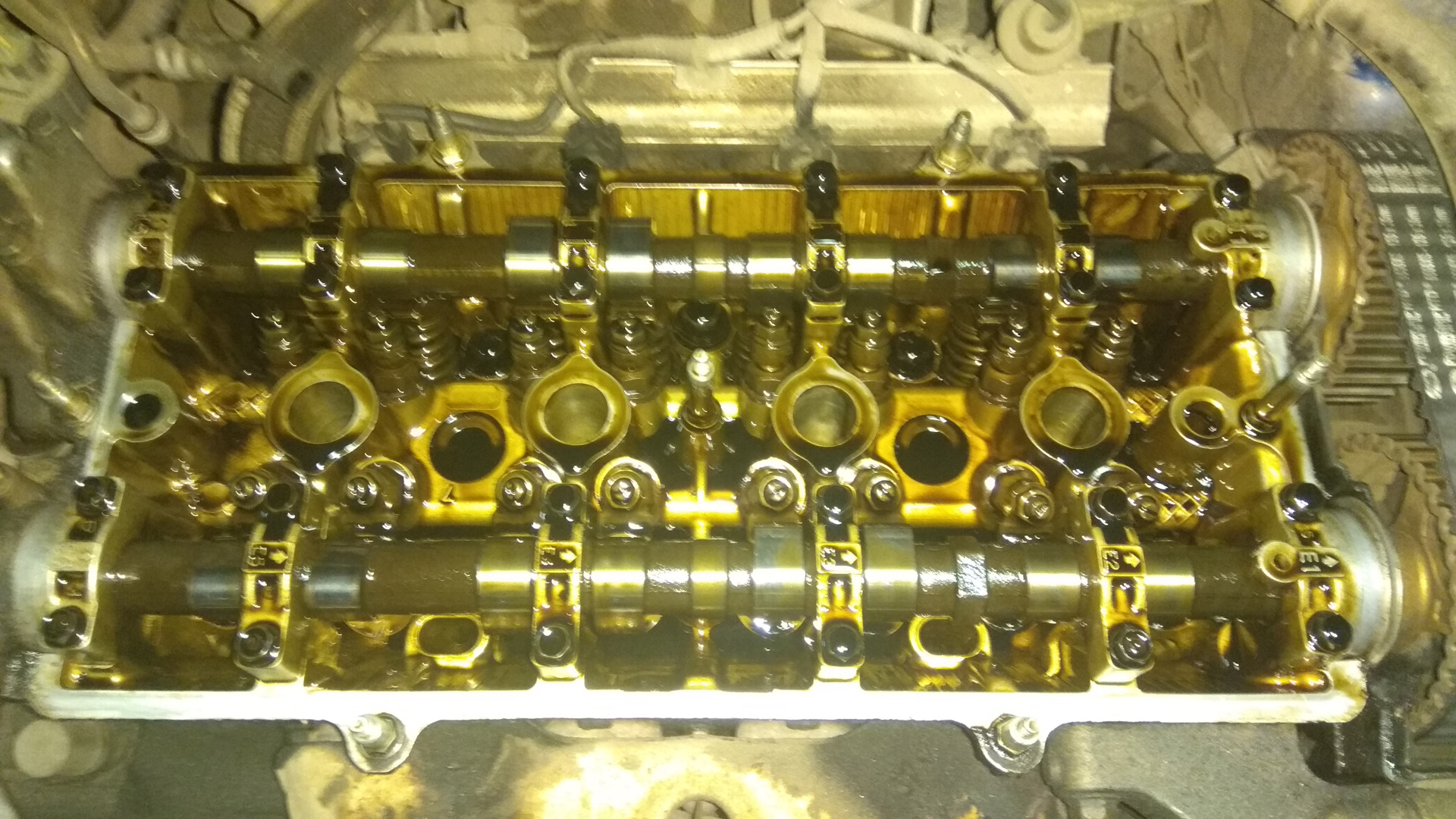

Вчера было ТО, замена масла моторного с фильтром, прокладки клапанной крышки(текла рекой), свечей(просто так=Р), регулировка клапанов.
При регулировке клапанов поменял свечи, просто на всякий, тыс 20 прошлые пробегали, движок работает ровно.

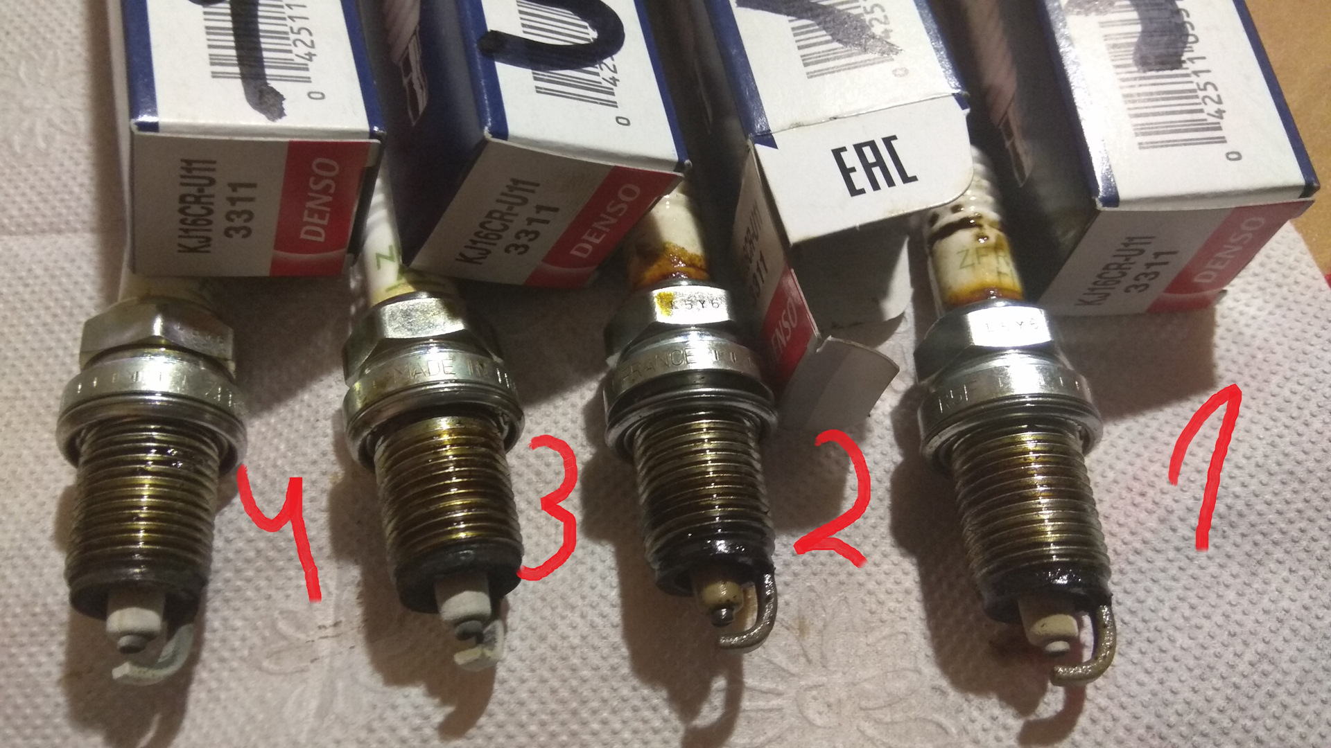

Насколько знаю, по ним можно определить, что не так с работой двигателя.
Пронумеровал свечи от ремня грм, первые 2 были конкретно залиты маслом, 3 и 4 сухие серенькие, это точно нормальные, что можете сказать по свечам 1 и 2?
После выкрутки заменена прокладка клапанной крышки и посадочные места с другими резиночками.
Рассказываю подробнее, в движок не лазили очень давно, порядка 80 тыс, последние работы были 30 тыс назад, замена грм. Около 20 тыс сопливила прокладка клапанной крышки, наконец поменяна, попутно отрегулировали клапана, свечи на фото ngk проехали 20 тыс, выкрутил их перед заменой прокладки и регулировки клапанов, вкрутил новые denso, движок работал и работает ровно, но не понравилась маслянистость 1 и 2 свечей старых)
Расход после регулировки и замены клапанной снизился ещё на литра полтора, сегодня замерил(заливкой от полного до полного литры/км), вышел 10 литров на 100 км 30% трасса 70 город в активном режиме.
Так же заменены посадочные свечей и остальные резинки из комплекта)
Свечи были NGK, поставил Denso на пробу.

Прокладки колодцев тоже не мешало бы поменять (если после регулировки клапанов не менял)
Да, забыл упомянуть, поменяли и это, брал комплект резинок для верхней части двигателя, посадочные тоже заменены)
похоже свечи просто залило маслом из колодцев когда вкручивал. если масло пойдет в цилиндр то свечи будут черные. здесь не похоже что масло горит
Вкручивал их давно чистыми аккуратно, предположительно было слабое посадочное ещё, заменено)
Если резьба в масле обычно колпачки масло съёмные пропускают.
да похоже не только резьба в масле. маслосъемные кольца наверно залипли.
Вот давно планирую кольца и колпачки поменять, но на очереди коробка, на высоких оборотах гудит, порой запах неприятный от неё, пинает очень редко, в горку слегка, не буксует.
