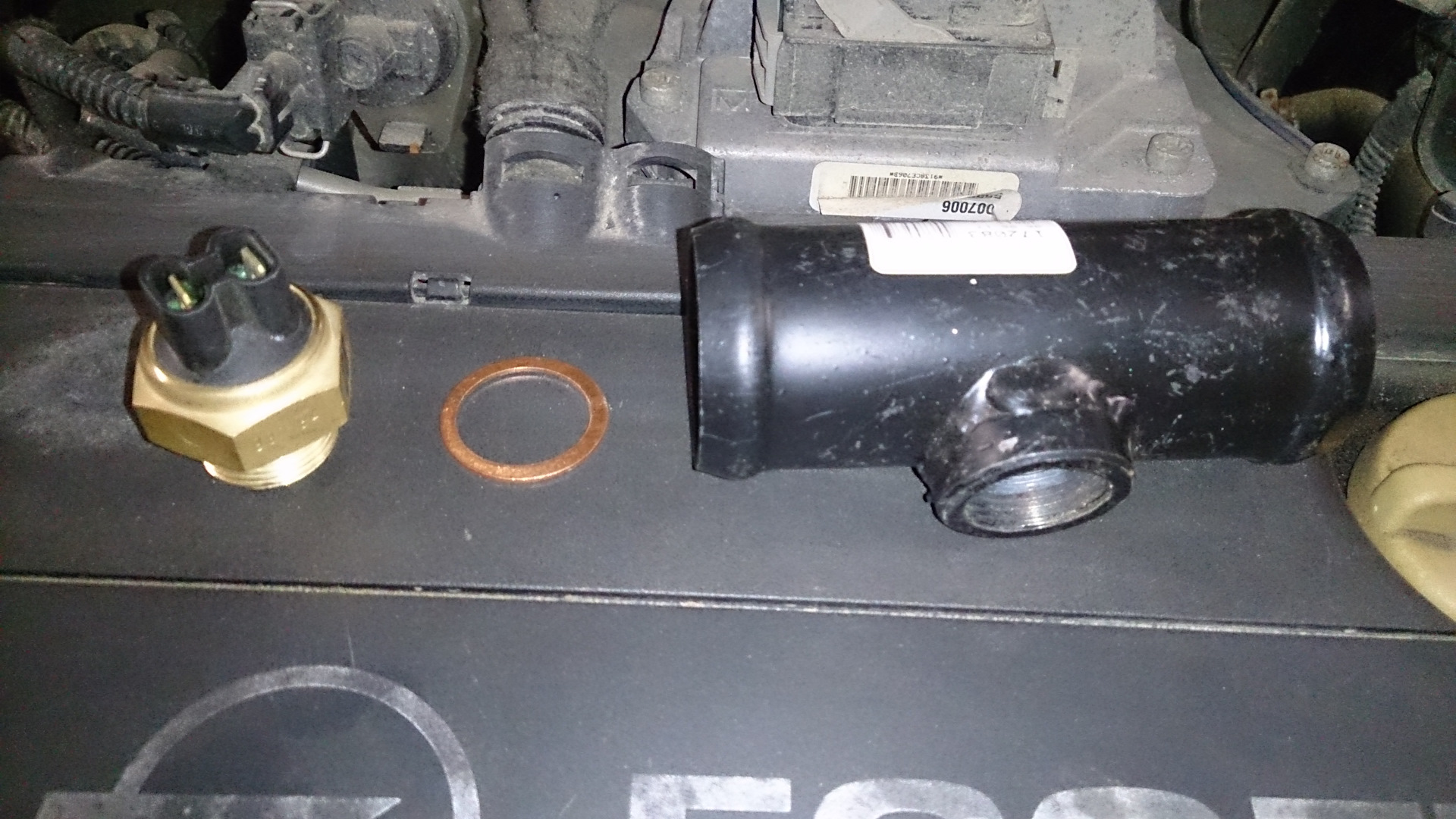

Тройник с выходом под датчик включения вентилятора ГАЗ 31021303009 (d=38мм) — 144 руб.
Датчик включения вентилятора ВАЗ 2110 66.37109 с медным кольцом — 170 руб.

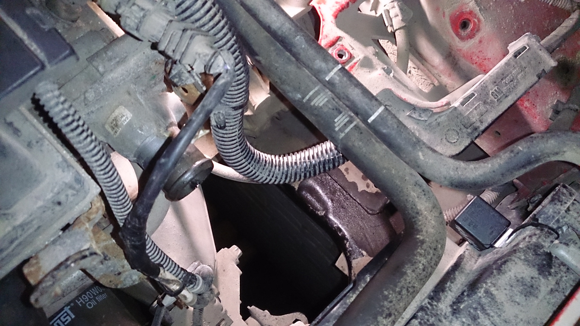

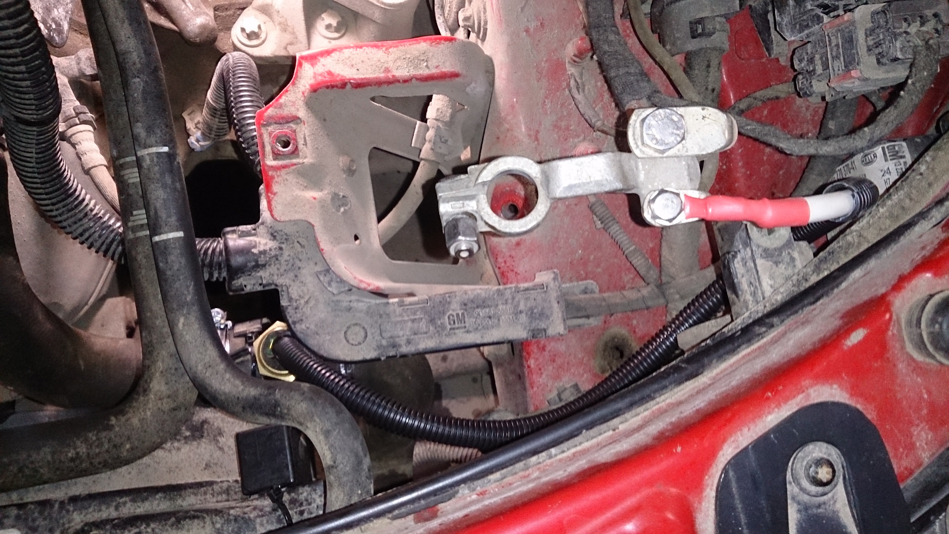

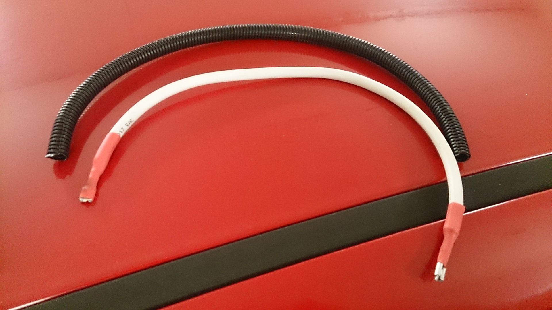

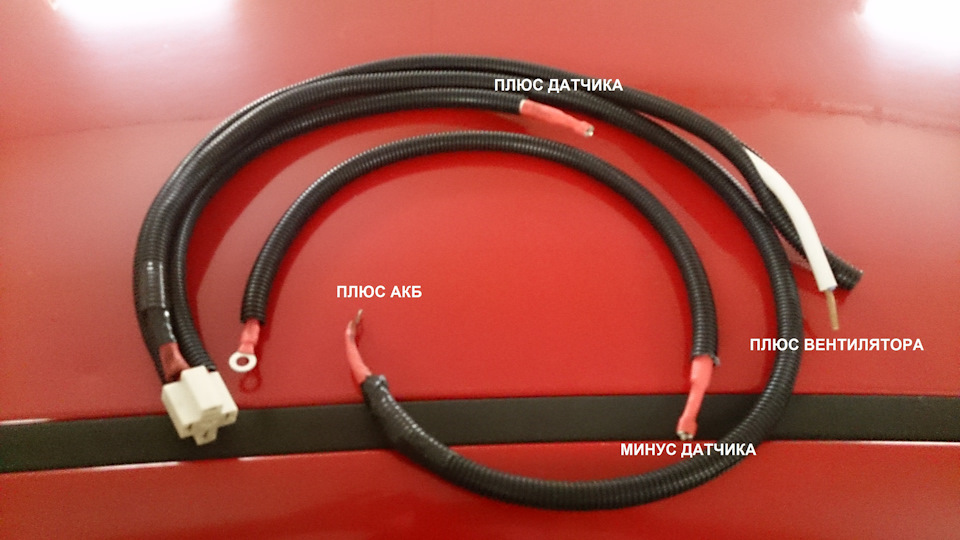

Для начала решил подготовить всю проводку.
Делал вот по такому принципу.
Провод обжимаем в клеммах. Все в термоусадку, провод затем в гофру.
Вот фотка готового варианта проводки. Что и куда подписал на фото.

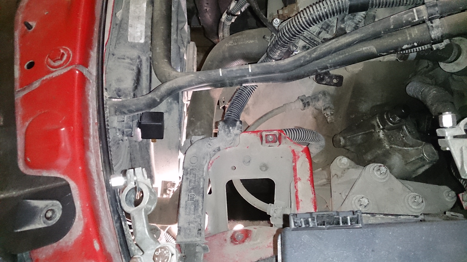

Далее предстоит механическая часть работы.

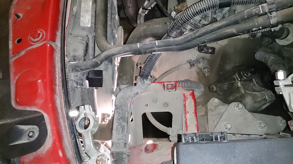

Пока готовил проводку — машина остыла. Можно сливать антифриз.
Затем снимаем аккумулятор и площадку под ним — будет удобнее работать.

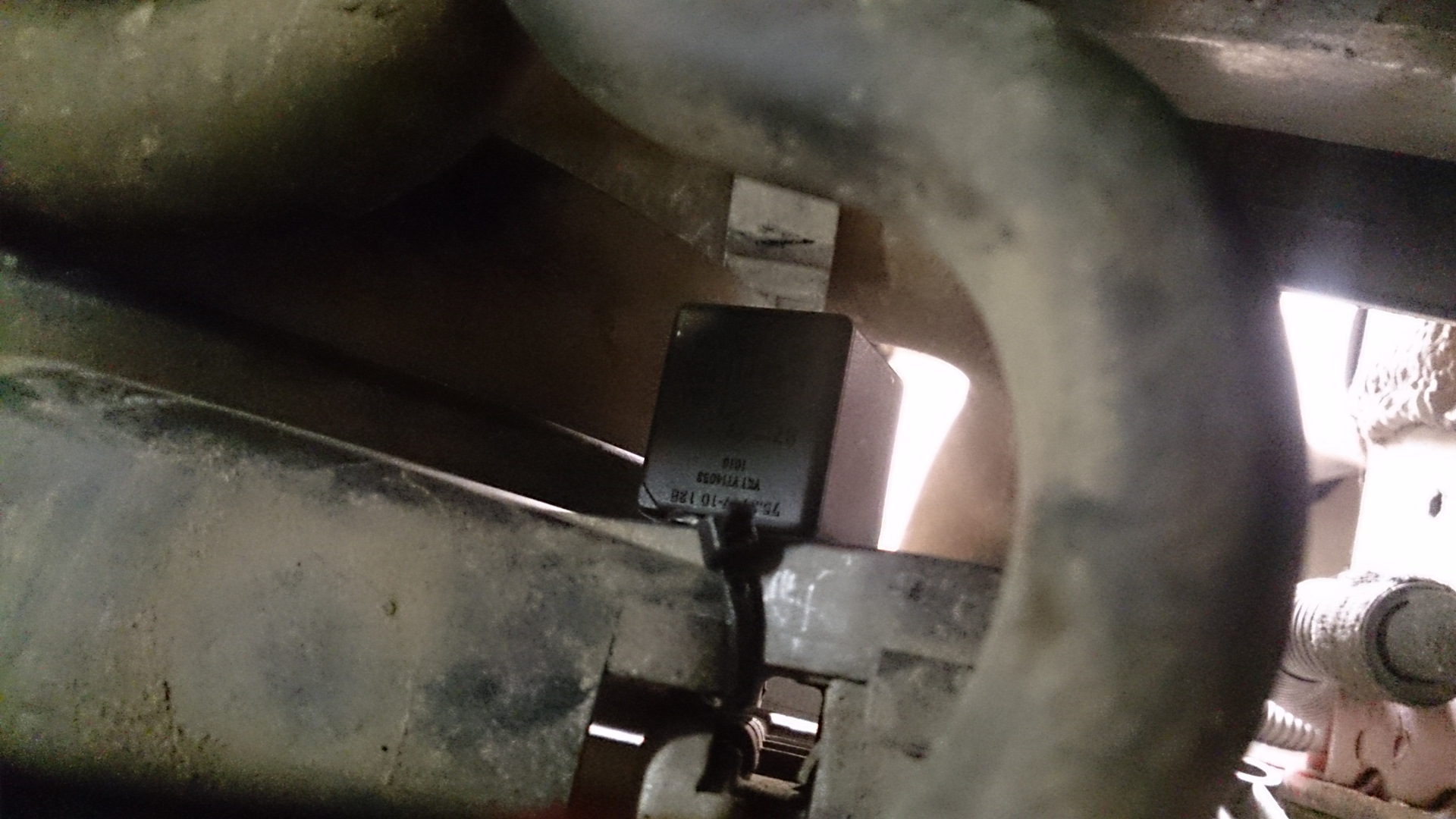

Примеряем реле.
Собственно не стал заморачиваться и прикрепил его стяжкой в свободное отверстие на корпусе рамки вентилятора.

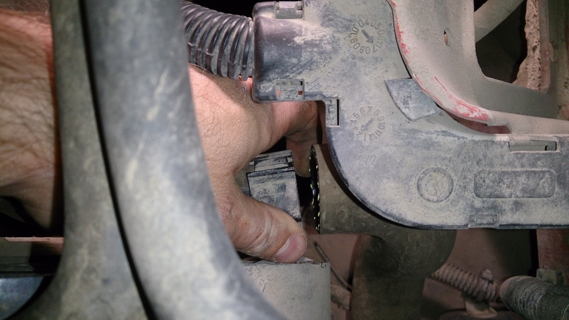

Далее берем острый нож и можно не снимая хомута со шланга от термостата до вентилятора прямо по нему делаем разрез. Получится как раз ровный.

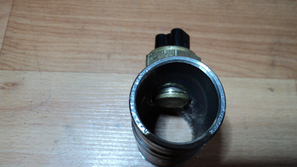

Заранее вверните датчик с медным кольцом и протяните — места потом не будет. Я не сделал — пришлось снимать второй раз.
Пробуем поставить тройник от ГАЗ…
И ВОТ ТУТ ПРОБЛЕМА!

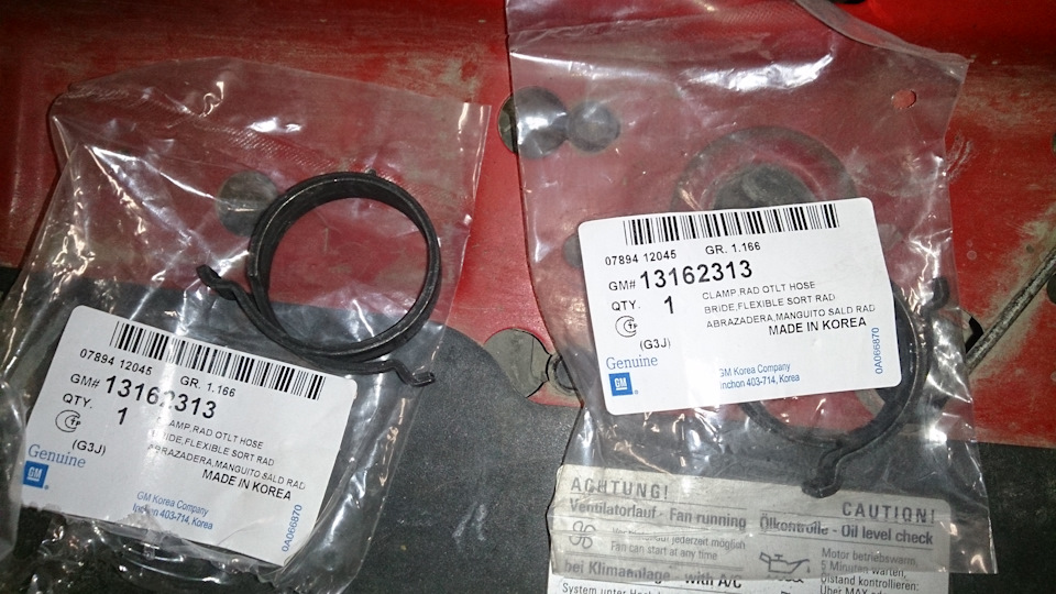

Внутренний диаметр патрубка где-то на 1-2 миллиметра меньше внешнего диаметра тройника. Без силиконовой смазки у меня не получилось надеть патрубки на тройник.
Вторая проблема — даже после того, как удастся натянуть патрубки на тройник — хомуты GM самозажимные НЕ ВСТАНУТ! Не хватит хода, то бишь диаметра в разжатом состоянии.
Тут фоток у меня нет, потому как нецензурная речь и руки в антифризе и силиконе не позволяли фотографировать.
В итоге — снял всю конструкцию вместе с патрубком.
Уже в тисках зажал тройник, затянул нормально датчик, потому как при проверке сопливил.
И собрал все на обычных винтовых хомутах. Самозажимные хотел поставить на концы патрубка (термостат и радиатор), но т.к. там тоже стояли уже 2 года обычные винтовые хомуты — самозажимные не обжали патрубки и антифриз сочился. Пришлось и на эти места ставить опять уже новые винтовые хомуты.

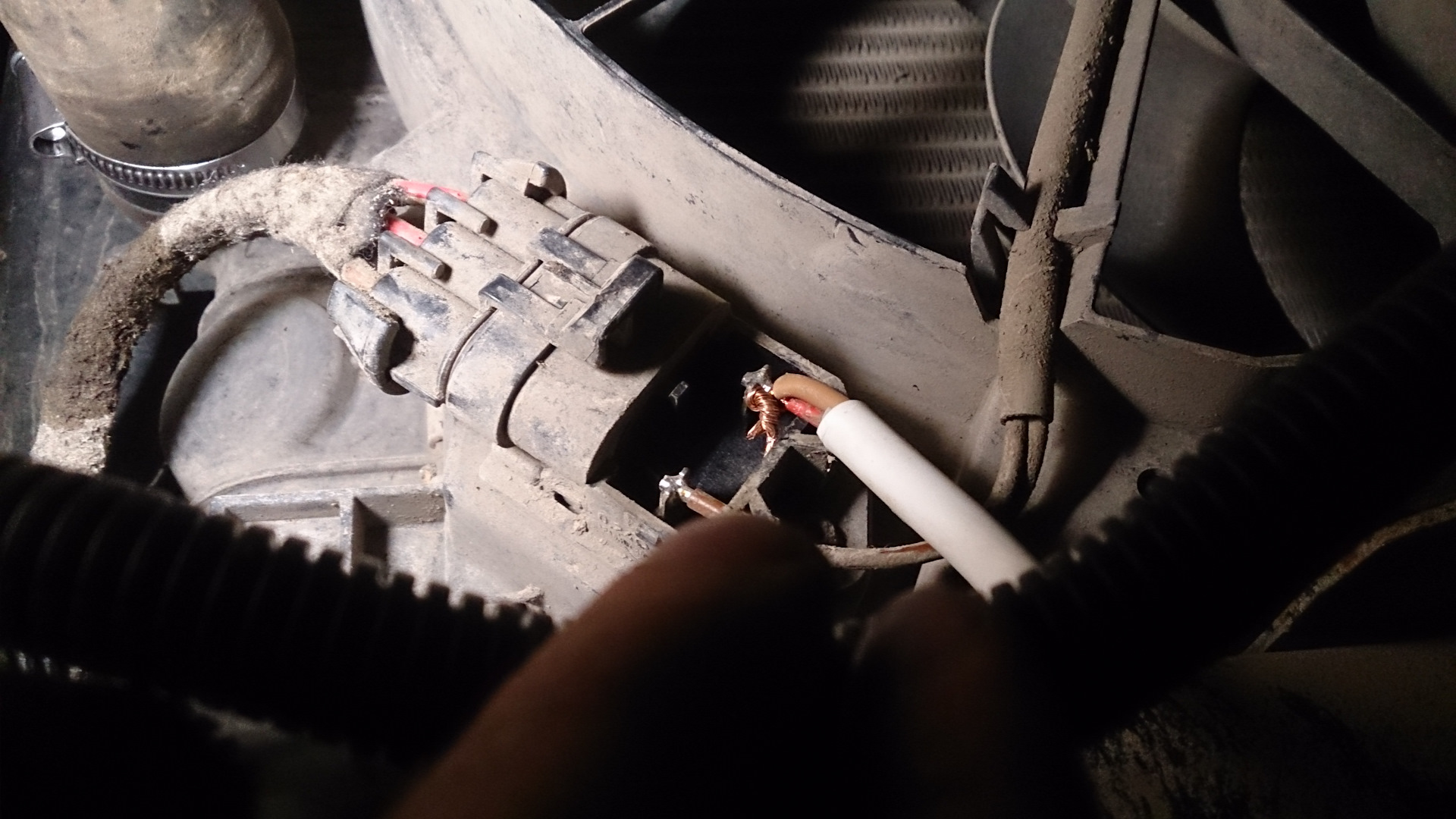

И теперь про подключение последнего провода к вентилятору. Остальные думаю проблем подключить не составит даже по описанию на фотке.
Тут я сделал немного по-другому.
Я не стал делать себе первую скорость вентилятора. Для тех, кто будет повторять операцию — 3 провода на разъеме. Коричневый — масса. Средний красный — первая скорость. Крайний красный — вторая скорость.
Сделал проще — подключился к выходным проводам на вентилятор. Т.е. во факту использовал вторую скорость. Паяться мне не хотелось. Поэтому разделил провод на 2 части и косичкой сделал скрутку.
После чего залил термоклеем и закрыл крышечкой.
Собственно на этом все с установкой дублирующей системы включения вентилятора. По факту так оно и есть.

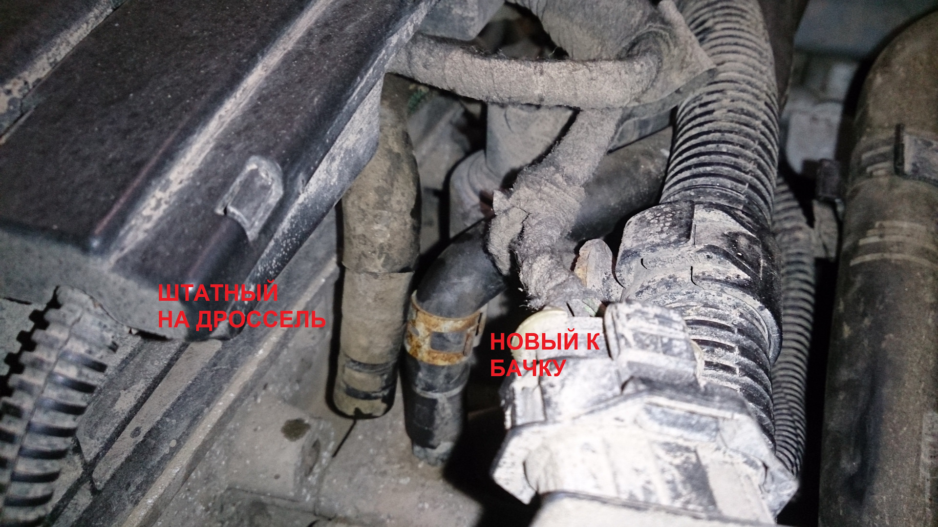

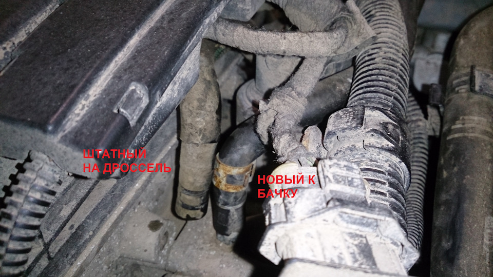

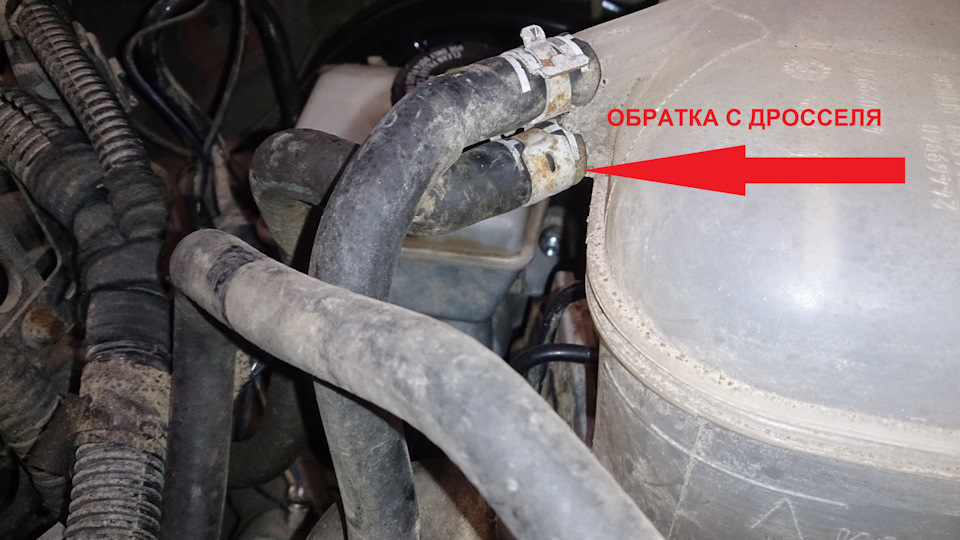

НО! Слит же антифриз. А значит можно отключить наконец-то подогрев дросселя. Благо на моем моторе это делается, оказалось, элементарно!
Берем у кого есть — старый шланг, который использовался как раз для подогрева дросселя. Надевается на пластиковые трубочки.
Снимаем шланг подачи антифриза на дроссель с термостата и надеваем "новый"
Для наглядности показываю какой длинны должен быть. Не помню, на какой пластиковой трубке он стоит. Просто я их менял и бросил старые в гараже. Вот пригодились.
А подключить его нам нужно напрямую к бачку расширительному, вместо обратки с дросселя.
Отрезаем по размеру, защищаем гофрой места, где возможно будет тереться о другие шланги, гофры и пр…
И надеваем.
Получается вот такой обход, вернее спрямление.
После этого заливаем антифриз и проверяем все на возможные утечки, выгоняем воздушные пробки если есть…

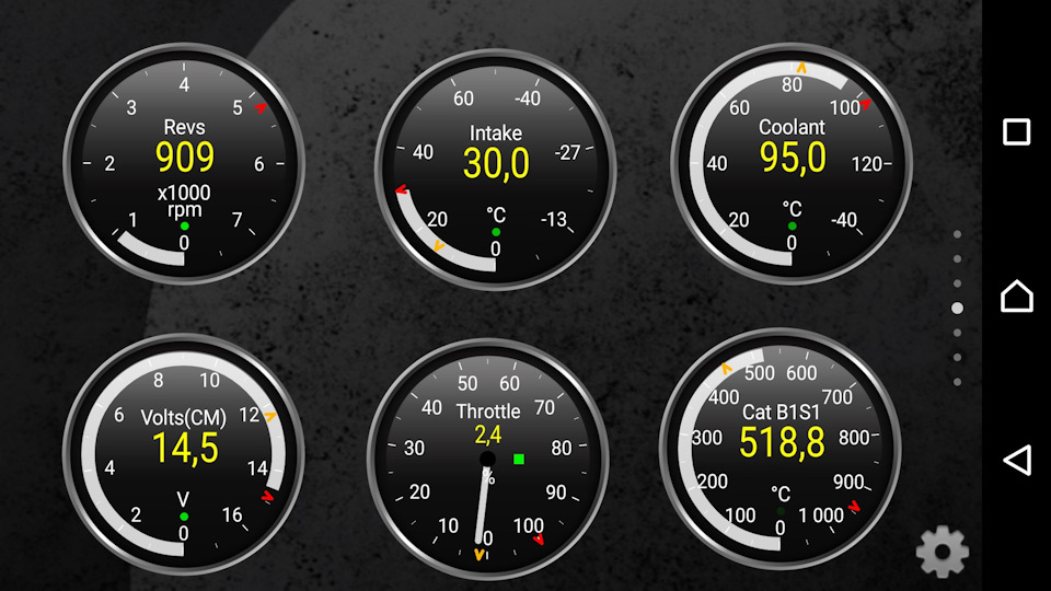

Теперь по тому, как работает система.
Включение вентилятора происходит примерно на 102-103гр. Почему не на 99 — не знаю.
Но меня и эта цифра устраивает полностью!
Отключение происходит на 94-95гр. В целом как и должно быть.
Я безмерно доволен. Теперь мотору намного легче будет работать. Масло чуть дольше будет жить. Тем более я люблю высокие обороты.

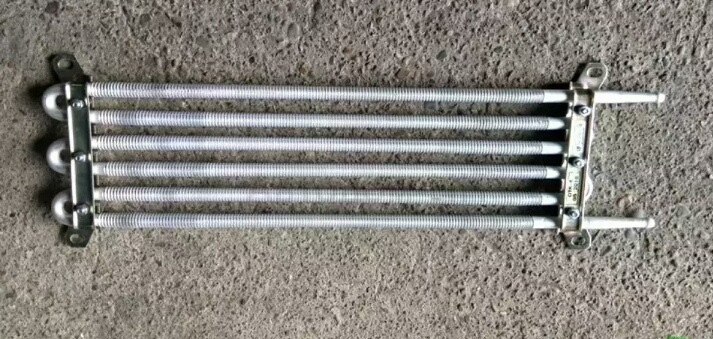

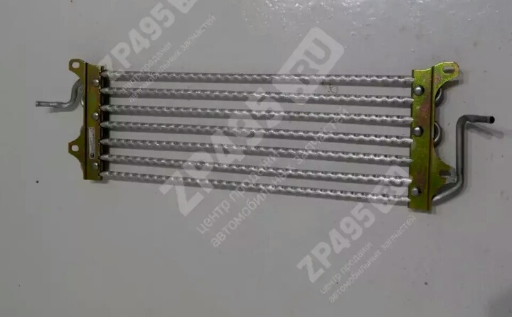

Давно уже придумываю идею как снизить температуру без помощи вентелятора помимо термоса 92°
И в голову пришла установка доп радиатора (масляный радиатор газ3110 или от УАЗа "там выводы на одну сторону что и есть лучше, меньше шланга надо будет)
Он небольшой, установка простая поидеии ))) вот только его получается соединить через патрубок тонкий основного радиатора который идёт на бачек.
Разница в прогреве авто будет конечное но я думаю минимальная. А вот Польза поидее должна быть хорошая.
Немного сомнения ещё в давлении выдержит ли он ? Инфу особо не читал, но на вскидку я думаю Выдержит )))
Пробуй. В пробках данная доработка не будет иметь никакой роли, потому как обдува этого самого доп. радиатора не будет.

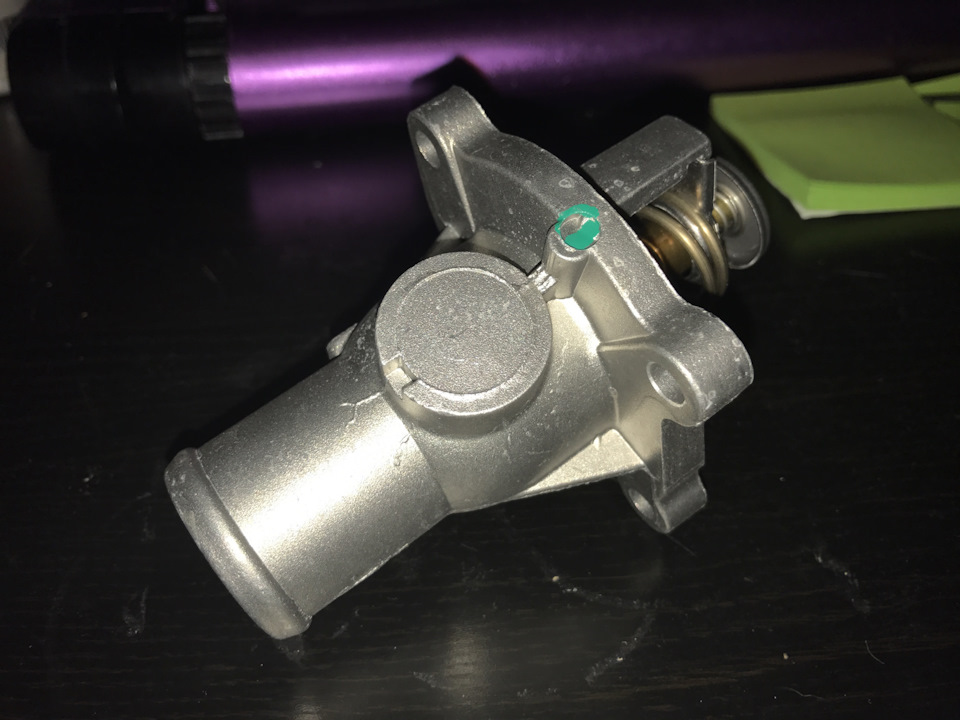

Можно же было программно все. Сделать. Я поставил термос на 92 без термоуправления. И прошли все программно. Теперь термос открывается при 92, вентилятор срабатывает на 96, вторая скорость 99. После двух месяцев наблюдений- температура в норме. 92-96
можно и программно но не у всех есть такая возможность ! да и в случае необходимости ( на зиму к примеру если термостат на 92 гр не будет держать заявленную температуру и будет открываться гораздо раньше ) чтобы все вернуть в сток надо 30 минут времени )))
Pancrat123
Читаем внимательно самое начало! На Z16XER можно. На моем Z16XE1 — НЕЛЬЗЯ! Никто не стал браться, ни АДАКТ, ни RSW, ни частники. Стал бы я заморачиваться с такой вещью, если бы можно было программно…
XE1 с момента покупки авто антифриз не греется больше 107 гр, программно можно сделать, вот только надо под 92 гр термос понизить, пока не заморачивался

Нет, холодный термос не дает подняться температуре выше 87 градусов.
это смотря какой фирмы термос, у меня 90 гр держит железно ! а вот если как у тебя 87 гр так это VERNET 92 гр мне такой не по душе и зимой с ним не особо жарко будет )))
нет, не VERNET.Стоит именно GM/Wahler, и держит 87 даже в жару. В морозы в районе 82. Антифриз лью Glisantin G30
82 гр в морозы ? я бы его сразу выкинул не задумываясь даже и поставил оригинал на 105 гр )))
ну уж нет, к стоку не вернусь, оставлю как есть, меня всё устраивает
ну если так тогда вопросов нет )))
Dino-Spumoni
у меня стоит GM/Wahler температура открытия 92 гр потом падает до 89 гр и опять поднимается, слежу постоянно так как температура на одометре ! ниже
радиатор новый стоит у меня, может это дает лучший обдув, и потому держит 87, хз. БК у меня тоже постоянно включен
радиатор не причем тут ! если температура держится 87 гр значит термостат открывается при этой температуре !
возможно, есть какая-то погрешность в открытии. Хотя, на холостых проверял, после 92-93 температура начинала стремительно падать, не давая подняться выше.
погрешность может быть но не большая ! например судя по моему на 92 гр могу сказать что температура открытия соответствует заявленной 92 гр так как температура растет именно до этого предела, потом происходит открытие и она падает до 89 гр и потом держится в районе 90 гр ! вот эти 2 гр погрешность в работе самого термостата а если больше и открытие раньше значит это уже сам термостат не соответствует заявленным характеристикам )))

Но мне и этот результат полностью устраивает.
из-за того, что термоэлемент не полностью в антифриз погружен отсюда и не точная работа датчика как я писал ниже )))
Да, но неточность меня вполне устраивает. Потому как при заявленных 99 включается на 102-103. Вполне норм. На трассе еще не проверял, но думаю там тоже все будет хорошо. Потому как у меня выше 92-94 на трассе температура не ползет.
очень странно конечно. Может играет роль и материал самого тройника — у вас он из нержавейки, у меня от Газели и он алюминиевый, и возможно играет роль радиатора, помогая остывать датчику что в него вкручен.
зимой подогрев ДЗ обратно?
Думаю да. Но посмотрю — я на этой машине на трассу буду редко выезжать скорее всего…
Тоже сделал себе так, но потом в процессе эксплуатации выявился недостаток всей этой схемы. Датчик, что врезан в трубку от термоса к радиатору стоит прямо напротив карлсона — карлсон дует прямо на датчик, и тот быстро остывает, дав сбавить всего пару градусов, т.е. получается что датчик стынет быстрее чем двигатель. Тоже самое происходит и при езде, во время движения датчик охлаждается потоком воздуха и он всегда холоднее двигателя, из-за чего и происходит задержка с включением вентилятора. Если же всё тестировать на холостых, то всё норм. Пришлось обматать датчик снаружи термофальгой, это немного снизило влияние обдува. Лично у меня датчик от классики, он по паспорту на 87-92 градуса. Сейчас карлсон в движении включается на 96-97 градусах, и сбавляет пару градусов, почти штатно, как если бы без обманки. Термос стоит на 92.
такая проблема как ты описал вот от чего : датчик должен быть максимально погружен в антифриз тогда он будет работать гораздо точнее и не будет так быстро остывать а менять свою температуры одновременно с температурой антифриза ! проверенно на себе лично потому как когда сделал самодельный тройник то не знав про это, датчик получился гораздо выше в резьбе (она была длиннее) и датчик касался антифриза малой площадью и в добавок еще находился не в самом патрубке где движется антифриз а чуть выше и в итоге при испытании я ВООБЩЕ не дождался когда он включиться ! в итоге машина нагрелась до 108 гр и включилась штатная первая скорость а этот датчик на 99 гр так и не включился ! пришлось снять и отпилить часть резьбы так чтобы датчик максимально на сколько это возможно был погружен в антифриз ( посмотрел его положение в радиаторе Ваз 2109 как должен быть установлен ) после этого ВСЕ ЗАРАБОТАЛО ОТЛИЧНО как и должно ! вот на фото видно
Понял, приму к сведению, спасибо!
упустил этот момент у себя в записи так как не думал что с заводским тройником что то будет не так работать так как не держал его в руках только фото видел, но это же ГАЗ и можно ждать любых сюрпризов ! дописал у себя в журнале про это )))
Не, ну у меня-то работает… Причем фотки сделаны на холостых, видно же. Скрины с torque pro.
тогда отлично )))

Понял о чем ты… Но у себя пока такого не заметил. Все же видно по скринам с torque pro. Там температура с ЭБУ берется, а значит со штатных датчиков. Включается на 102-103, выключается на 95 где-то. Т.е. падение температуры 7 градусов.
Но буду следить, возможно тоже термофольгой обмотаю.

вот нашел хорошую фотку Вернетовского термоса на 92 гр, в наплыве корпуса можно нарезать резьбу, только пока неизвестно какого он диаметра.
у этого термостата температура открытия чуть больше 80 гр а это не есть хорошо ! мне такой даром не нужен )))
Этот термос я привел в качестве примера, возможно есть еще какие-то еще термосы с таким наплывом, просто в инете не так много фоток.
morfiche
уже не первая такая переделка порогов включения карлсона, которую я читаю, и вот какие у меня размышлялки: в этой схеме можно было бы обойтись без Газовского тройника. как? да очень просто) на корпусе "холодного" термостата есть пустое место под фишку термоэлемента, в этом месте можно было бы просверлить отверстие и нарезать резьбу под вазовское термореле, профит — 1) не надо было бы резать родные шланги, 2) термореле было бы ближе к двигателю и срабатывало бы раньше)
Боюсь, что толщина/ширина корпуса термостата не позволят врезать туда термореле вазовское. Потому как меньше, чем на фото по диаметру я не видел. Это же и есть вазовское термореле. Да и снимать термос, сверлить, нарезать резьбу, как-то плоскость делать для медной прокладки чтобы не сопливило — мне кажется тоже та еще затея…
Но имеющая место быть для реализации, не спорю. Мне кажется шланг располовинить все же проще…
сейчас погуглил немного, оказывается не у всех термосов на 92 гр есть наплыв под термоэлемент, нашел что у Vernet наплыв есть, по остальным фоток в инете мало.
на термореле от ВАЗа резьба М22х1,5, осталось понять какой диаметр наплыва на термосе, влезет туда термореле или нет)
Ну сам прикинь — М22х1,5 — это диаметр отверстия для нарезания 20,5мм. Где на термосе 2 см взять ровной площадки? Там максимум 12-13мм есть наплыв под термопару штатную.
чуть выше выложил фотку термоса, на ней диаметр этого наплыва кажется больше чем 12-13 мм.
в общем надо как-то по точнее его измерить)
