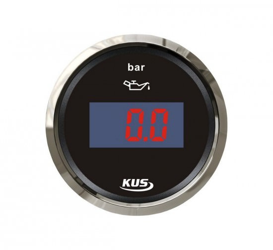

Сейчас замерить давление нечем, заказал вот такой приборчик:
Замеряет от 0 до 5 бар. Сигнальная лампа срабатывает на 0.8 бар.
Через неделю должен приехать почтой, понаблюдаю и сделаю отчёт.

А где такой датчик купить ?и куда планировали ставить?в стойку?

Зашел по ссылке на сайт поставщика по прибору. Посмотрел видеообзор. Теперь интересно как он будет в машине установлен и насколько точны будут его показания. Я бы сравнил с показаниями того же мех.прибора, на котором изначально производились замеры (если ехать не лень). =)))
А еще обидно, что на том же сайте нет других нужных приборов — цифрового датчика показания Т масла, только стрелочный.

Себе вот такой планирую манометр поставить goo.gl/kw4BKk, только к датчику прилепить небольшую схему на коммутацию массы по давлению (получается возможность регулировать потенциометром значение давления при котором будет коммутироваться масса т.е. гаснуть лампа на приборке)

Андрей, а свой датчик "тарировал" эталонным?
Который новый, на 1 бар? Нет. Где его взять то, эталонный?
Возможно у Леонида скоро будет, да и у официалов должен по идее (с) быть, но у них нужно обязательно с поверкой разбираться, если датчик не новый…
Обязательно проверьте датчик давления, бывает они завышают на 0.3-0.4 бара.
Здравствовать!)
А со стабильностью показаний у них как?
Со стабильностью у них всё замечательно) Работают при средней вибрации, вот только сильную вибрацию не любят (на двигателе не должно быть сильной вибрации).
Ну вот и чудесно — ставить такой датчик, "тарировать" его при помощи эталонного и учитывать дельточку определенную в процессе "тарирования"…
Хорошая доработка.полезная.
А ссылочку на приборчикидашь?
Держи: vodnik.1000size.ru/ukazat…dok-d-52-mm-00120930.html
Там к нему идут два разных датчика, с резьбой 1/4 и 1/8. Внизу страницы ссылки на них.
