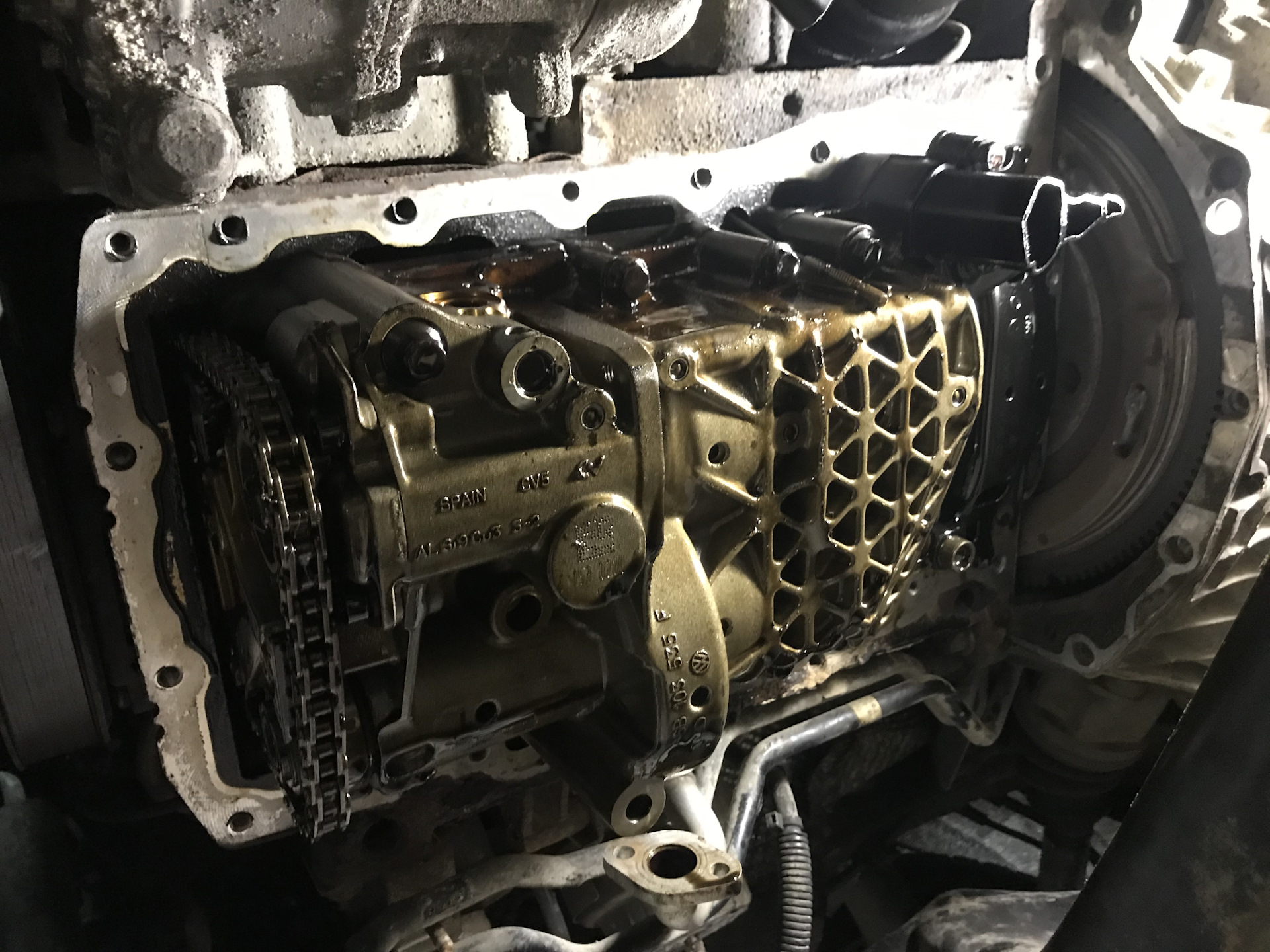

В предыдущем БЖ упомянул о том, что при снятии поддона в нём был обнаружен фрагмент шестерни балансирных валов.
На первый взгляд всё выглядело, так как и должно:
но вот что произошло на самом деле:
Думаю что через пару тыс. км. меня ждало полное разрушение шестерни с последующим обрывом цепи, наматыванием её на коленвал, разбиванием передней крышки, ну и конечно же лютое голодание по маслу.
Оригинальной шестерни в продаже не существует, несмотря на то, что на ней имеется патнамбер — 06F105243C
Напомню, что на 2.0TFSI блок балансирных валов совмещён с маслонасосом, стоимость нового узла — 1500$.
В связи с этим в народе существует несколько методов решения проблемы с шестерней:
1. Покупка Б/У маслонасоса — на мой взгляд, самый недолговечный и затратный вариант.
Так как проблема разрушения шестерни на gen1 2.0 TFSI очень распространена, состояние Б/У узлов не будет сильно отличаться от состояния родного насоса, и в конечном итоге можно получить те же самые проблемы через несколько тыс. км.
2. Покупка на ebay или Ali неоригинальной шестерни 06F105243C — качество изготовления под большим вопросом, информации очень мало, плюс срок 3-4 недели.
3.Удаление блока балансирных валов и установка маслонасоса от 1.8Т 20V — надёжный, проверенный временем агрегат, который на 99% бол-он устанавливается на EA113.
Так как машина эксплуатируется в режиме повышенных нагрузок (St3, механика, тапка в пол) было решено избавиться от потенциально ненадёжного узла балансиров и заменить его на комплект насоса от 1.8T 20V.

Так как ГРМ и поддон уже были сняты, на установку понадобилось гораздо меньше времени.
Снимаем переднюю крышку двигателя, сдёргиваем съёмником с коленвала шестерню и на её место сажаем новую, предварительно хорошо прогрев строительным феном.
Накидываем цепь и видим примерно следующее:
Далее нас жал сюрприз, в блоке отсутствовало отверстие для крепления натяжителя цепи (у многих оно имеется с завода).
Размечаем, сверлим, и нарезаем в блоке резьбу М7.
Для этого понадобиться метчик на М7, найти его в продаже оказалось сверх непростой задачей, пришлось позаимствовать на работе.
Снимаем блок балансирных валов и на его место устанавливаем новый маслонасос, который идеально садится на два штатных крепления в блоке.
Под третье крепление необходимо нарезать в блоке резьбу на М10, тем самым заглушив отверстие маслоподачи на блок балансиров.
После реализации вышеописанной процедуры мотор "худеет" примерно на 8 кг, а объём масла в системе увеличивается до 6ти литров.

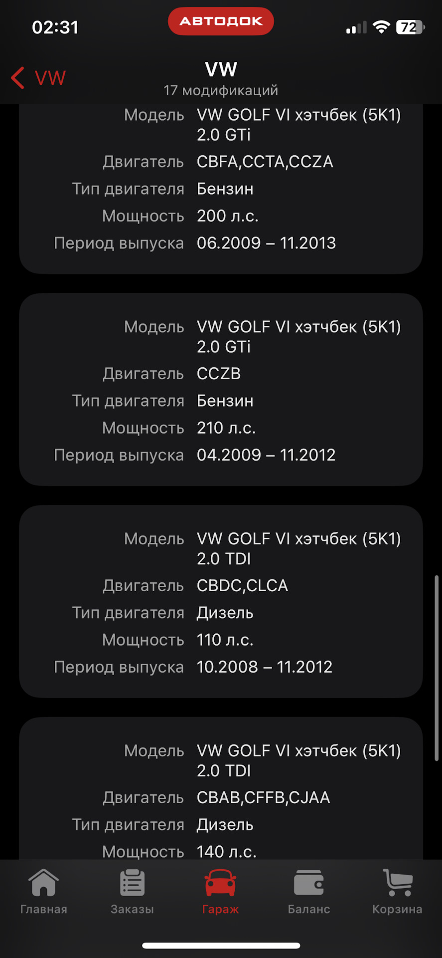

Такое дело друзья. Прочел щас статью, вспомнил сто относительно не давно диагностировал 1.8т, нашел в истории его вин вбил в атобок дабы посмотреть стоимость насоса итд. А там в приложении есть такая фишка показывает применимость в других можелях, так вот куда только не ставили этот насос получается одним 1.8т не ограничивались, от 1.8т20v до дизелей 2.0. То есть и 1.4 и 1.2 тфси разумеется. И еа888 такие двигателя как ццзб, ццза что стояли на гти6. Тако вот вопрос. Толи авто док моросит толи насос одинаковый на всех. Кто что знает поделитесь пожалуйста
Это насос изначально от двадцатиклапанных 1.8Т и никакого отношения не имеет к ea888 и 211
«И тем не менее позовите» )) получается авто док врет?

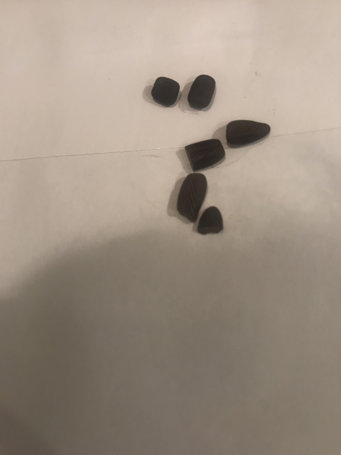

Добрый день. Столкнулся с такой же проблемой . Сняв поддон обнаружил в нем останки какой-то детали . Что это может бать? Снимал из за ошибки давления масла.В надежде что просто забился грибок .
Заранее огромное Спасибо за помощь.
Честно говоря сложно понять по фото
На фрагменты шестерни точно не похоже
Изначально нужно было замерить давление механически, может быть в датчике проблема
Датчик меняли до этого . Но выяснилось что прошлый хозяин менял масло 20 тысяч назад . За два дня до разбора было заменено масло .когда его стали сливать оно было ужасно чёрное .
Масло на этих моторах чернеет уже к 2-3 тыс. км
Менять лучше не позже чем раз в 6-7 тыс.
Возможно до этого было более густое масло залито, поэтому лампа давления не горела
По опыту лучше ниже чем 5w50 не лить
Miron178
Это похоже остатки от успокоителя-натяжителя цепи маслонасоса
Miron178
на фото плохо видно, а не башмак ли это межвальной цепи?
Miron178
Похоже на пластиковые сектора балансвалов. По крайней мере, что можно понять по фото (качество фото очень низкое)…
