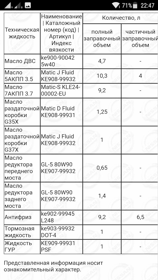

7500, не много? Стараюсь менять каждые 4500-5000км
С дуру можно и на 2-3 тыс менять, дилер заявляет 15к интервал
Я просто страхуюсь, так как езда динамичная и лью оригинал.
Ну если можешь себе позволить то пожалуйста хуже от этого не будет, но и лучше тоже
6000-8000 тысяч нормальный интервал, при котором и на ЛУКойле может ездить и масло не будет гореть
не соглашусь, есть масла и даже оригинальные которые 7500 не выдерживают
Есть, но неплохое обычное масло (мобил, мотюль, ниссан) выдерживают спокойно 7000, потом начинают гореть.
