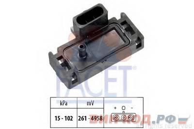

Датчик абсолютного давления на всасывающем коллекторе
Отсоедините разъем датчика и проверьте наличие напряжения 5 В между выводами 1 (+) и 3 (-) при включенном зажигании. Цифрами обозначены выводы разъемов датчика.
Присоедините разъем и проверьте наличие напряжения между выводами 2 (+) и 3 (-), подключив щупы вольтметра к тыльной части выводов и создав в датчике разрежение ручным вакуумным насосом через штуцер (отсоедините от датчика шланг).
При включенном зажигании напряжение должно колебаться приблизительно от 0,5 до 4,8, зависимости от созданного разрежения воздуха.

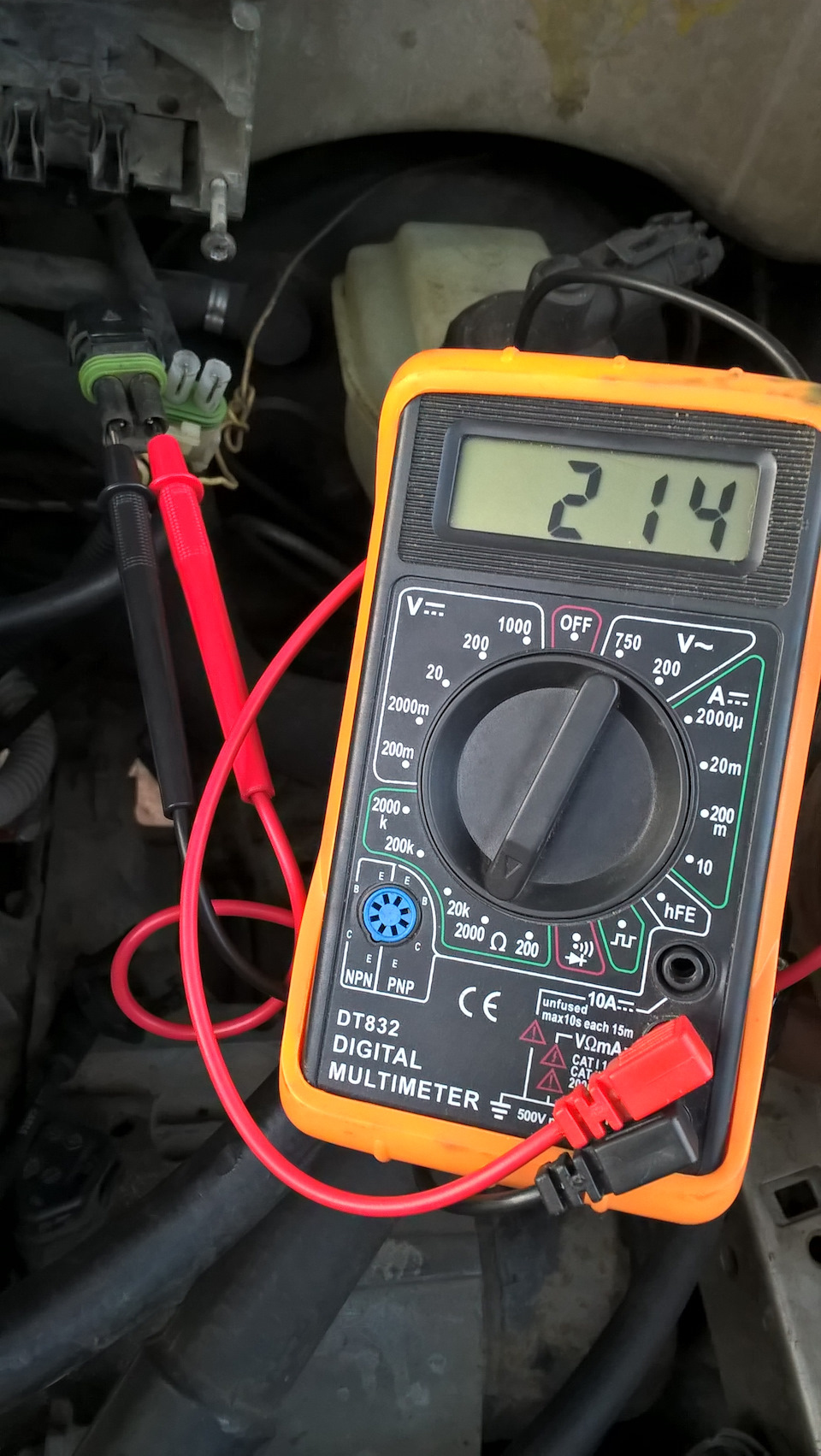

Добрый день! Возникла проблема, пропала искра, машина Рено 19 1.4 бензин моно, купил новый дпкв, установил, искра не появилась, на сам коммутатор питание приходит, на катушку тоже, но вот на выходе ничего нет, решил замерить сопротивления, нашел на драйве очень хорошую статью, на фишке которая идет с катушки от датчика коленвала, должно быть сопротивление в районе 240 ом, в моей же случаи, 1666 ом. Снял клемму а акб, и начал смотреть что вообще влияет на это сопротивление, по итогу сняв эбу, сопротивление полностью пропадает.
Фото с нормальным сопротивление крикреплю!
Кто знает в чем может быть проблема, очень бы не хотелось покупать эбу

Подскажите пожалуйста, а распиновка датчика точно правильная? А то меня смутила эта картинка…
Была ошибка, исправил, ваша картинка правильная, спасиб.
Тогда уже и тут поправьте, а то не стыковка получается

чуть дополню тебя по ДАДу.
• Потеря мощности
• Перебои в работе двигателя во
время ускорения
• Изменяющаяся частота вращения
при холостом ходе
ПРОВЕРКА
Проверка напряжения питания
• Из датчика вытянуть штекер.
• Включить зажигание.
• Настроить рабочий диапазон
мультиметра на «Постоянное
напряжение».
• Измерить напряжение питания между
контактом © и массой (A).
Заданная величина: 5 В
Если эта заданная величина не будет
достигнута, то тогда нужно
локализировать ошибку в
электропитании.
Проверка выходного сигналa
• Демонтировать датчик давления из
впускной трубы.
• Подключить ручной вакуумный насос
к датчику давления.
напряжение» .
• Установить нижнее значение
абсолютного давления plow (смотри
таблицу на стр. 3).
• Измерить нижний выходной сигнал
Ulow между контактом © и массой (A).
Заданная величина: смотри таблицу
на стр. 3
• Установить верхнее значение
абсолютного давления phigh
(смотри таблицу на стр. 3).
• Измерить верхний выходной сигнал
Uhigh между контактом (В) и массой (A).
на стр. 3
нижнее абсолютное давление [мбар] 150
выходное напряжение Ulow [мВ] 261 (± 4%)
верхнее абсолютное давление [мбар] 1020
выходное напряжение Uhigh [мВ] 4958 (± 4%)
1 kПа = 10 мбар
это рекомендации фирмы PIERBURG GROUP по проверке их датчиков
