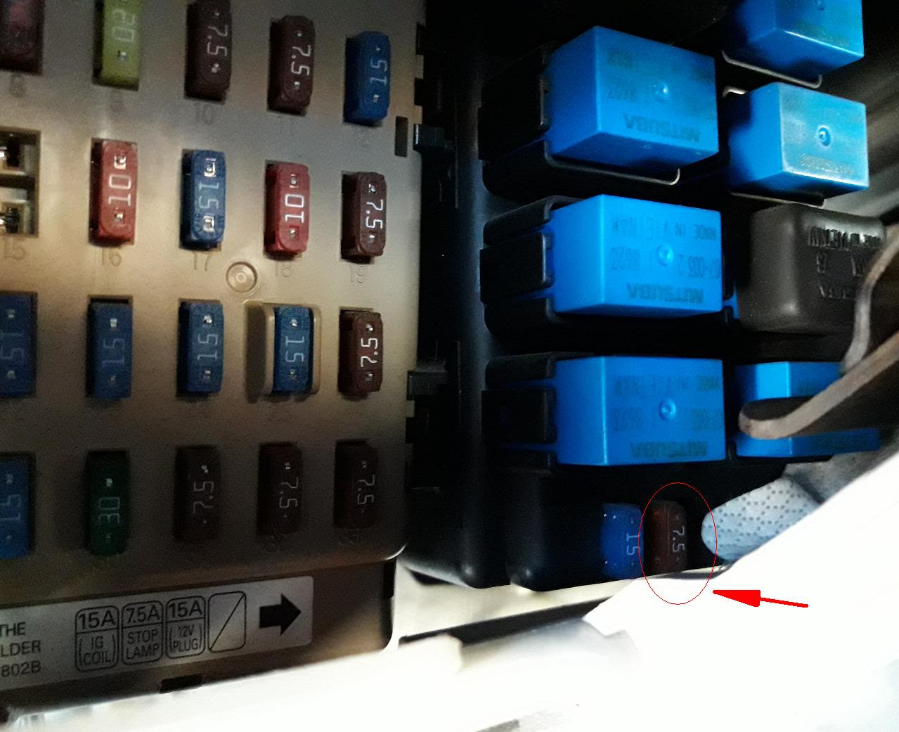

Начинать поиск неисправностей можно с проверки работы стоп-сигналов, фонарей заднего хода и т.д. Если фонари не работают — проверка предохранителей, замена неисправных. Ошибки исчезнут, разблокируется селектор АКПП.
Проверяю, все фонари работают.

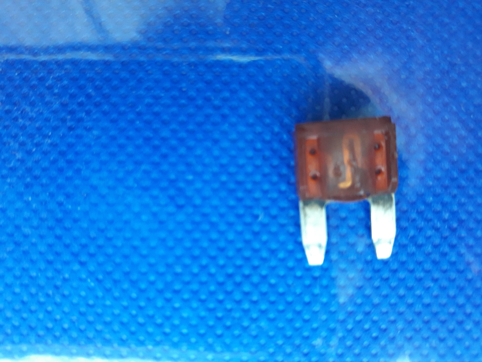

Проверка предохранителей. Если до основных еще можно добраться, то до нескольких сбоку практически невозможно без снятия нижней части панели.
И как оказалось один из них (отмеченный за фото) перегорел, как раз отвечающий за лампы стоп-сигналов.
Вот он, крассавец на 7,5А.
Замена предохранителя, увы, не помогла. Хотя стоп-сигналы работали и при перегоревшем предохранителе. Проверка предохранителей под капотом. Все предохранители в работоспособном состоянии.

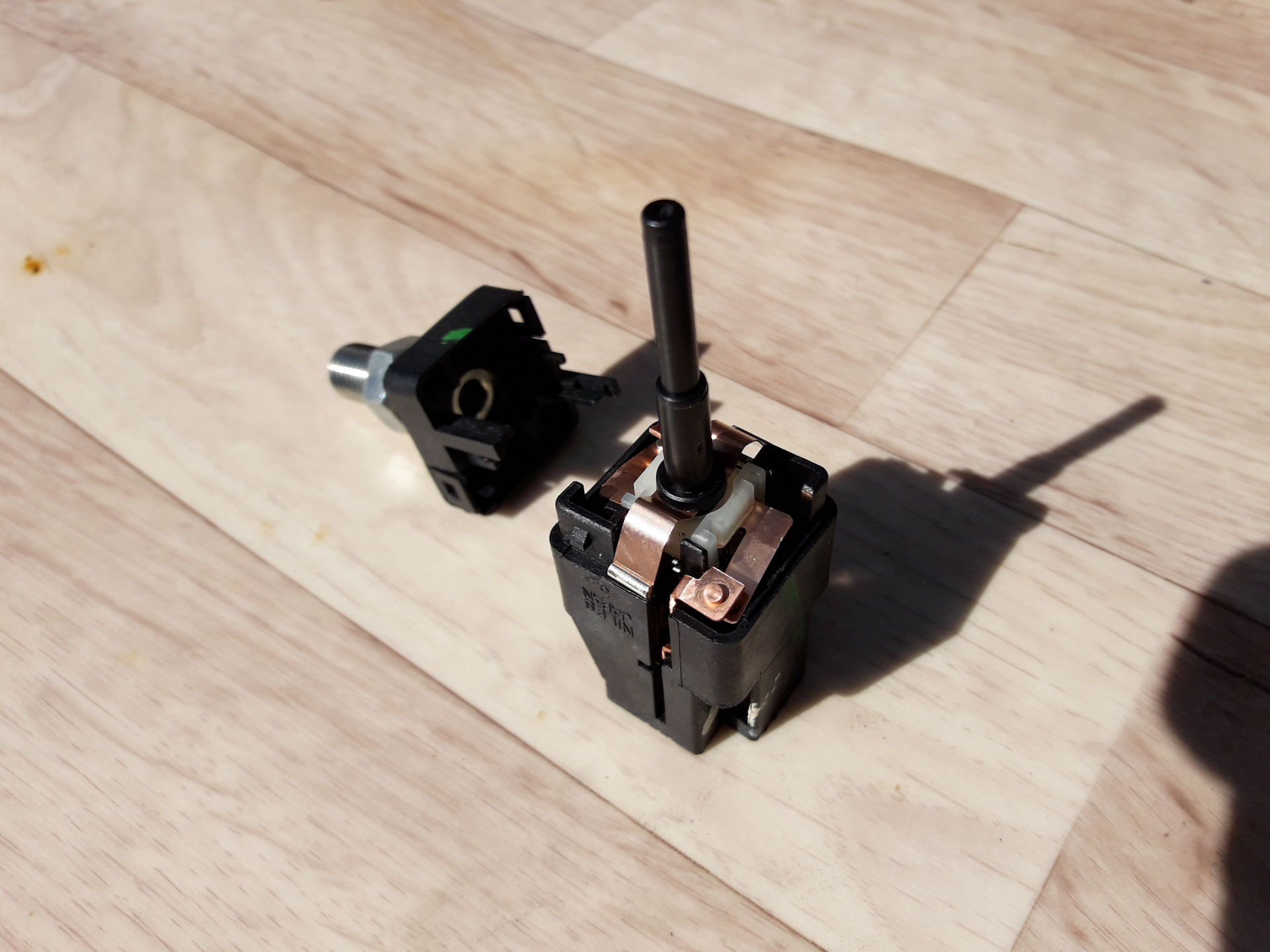

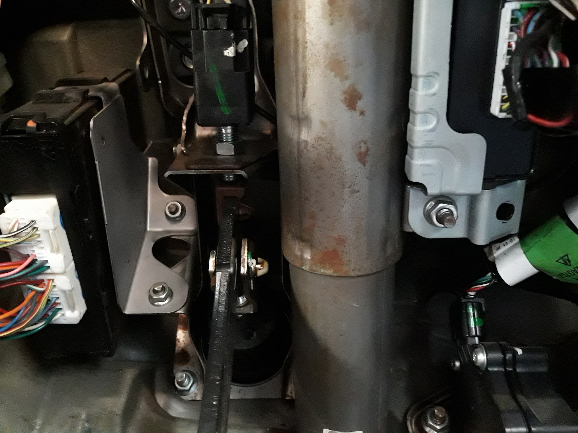

Если дело не в фонарях и не в предохранителях снимаю лягушку педали тормоза. Возможно в ней причина, не приходит сигнал на лягушку селектора АКПП.
Разбираю. Контакты с одной стороны чуть подгорели. Зачищаем, промываем и ставим. Увы, никакого результата.

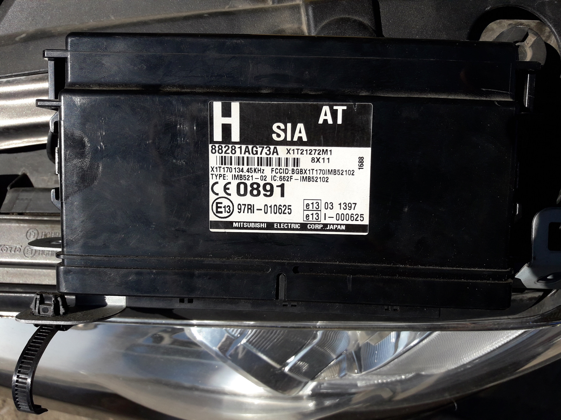

Кидаем провода на лягушку селектора АКПП. О, чудо. Она работает. Селектор разблокировался. Это радует. Теперь проверка проводов до лягушки. Вот и причина — не приходит "плюс".
Сначала идет на блок комфорта, затем от блока комфорта на лягушку селектора АКПП. Проверяем, до блока комфорта "плюс" есть, на выходе из блока комофорта "плюса" нет.
Можно кинуть провода сразу на лягушку, тогда селектор АКПП разблокируется, правда ошибки на приборной панели останутся. "Но это не Наш метод." (с) )))
Отсоединяем и снимаем блок комфорта:
На разъеме поврежден один из проводов. Разбираем. Он уже был в ремонте. Есть отметки и несколько деталей перепаяны.
Перепаиваем блок комфорта. Ошибки ушли, селектор АКПП работает, полёт нормальный. )))
Итог: Перегорели именно замененные детали в блоке. Причина: в некачественном ремонте или в обломленном проводе разъема (остаётся загадкой)…

Привет. Для начала проверить все предохранители, затем сканером попробовать считать ошибки. А там уже как пойдет. Причин может быть очень много. От элементарно окислившихся контактов, до повреждения проводов и выгорания деталей блока комфорта.
Начал с предохранителей и нашёл оплавленый, задних стоп-сигналов. При выдергиваний, нижний контакт остался там заплавило. Не знаешь, можно с обратной стороны перекинуть контакты на свободное место?
А где блок комфорта находится?
Нужно снять пластиковую защиту под приборной панелью, где педальный узел. Он там, рядом с рулевой колонкой.

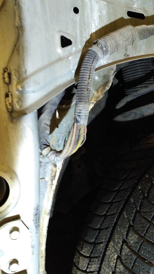

влетел в лужу весной и погасло всё кроме ближнего в пол накала и также коробас завис, преды меняешь сразу горят, пришлось 120км ехать ночью в потьмах
в сервисе на прозвон найдено к/з в жгуте который в правом крыле проходит

там в правом крыле есть слабое место в проводке. Часть проводки идет без защиты. Оно конечно закрыто подкрылком, но за него набивается как обычно листва и прочий мусор и гниет там, постепенно разрушая провода.
точно так у меня и было но мастер всё проложил в изоляцию
