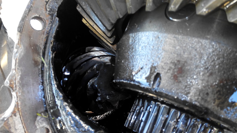

Скатались мы с Алексеем по грибы ( он рассказал об этом здесь:www.drive2.ru/l/4810115/ перессказывать чета нехотца) и по пути домой случилась эта беда с редуктором что собственно ничего не предвещало и никаких симптомов не показывало.На скорости в 110 км на ровной хорошей дороге вдруг резкий грохот и скрежет где то снизу, ну что волосы дыбом конечно и разные мысли, что случилось. Отановился сразу на обочине и полез под машину искать неисправность, визуально ничего нигде, покачал кардан колеса люфтов нет, все в норме вроде, сел попробовать проехаться как сразу хруст и скрежет вроде как и от коробки кажеться но она работает нормально передачи включаються, шума на нейтралке нет . Ну думаю редуктор. До дома 50км.
Эвакуатор неее, попробую помаленьку ехать буть что будет. Так в сопровождении Алексея до дома и доехал .

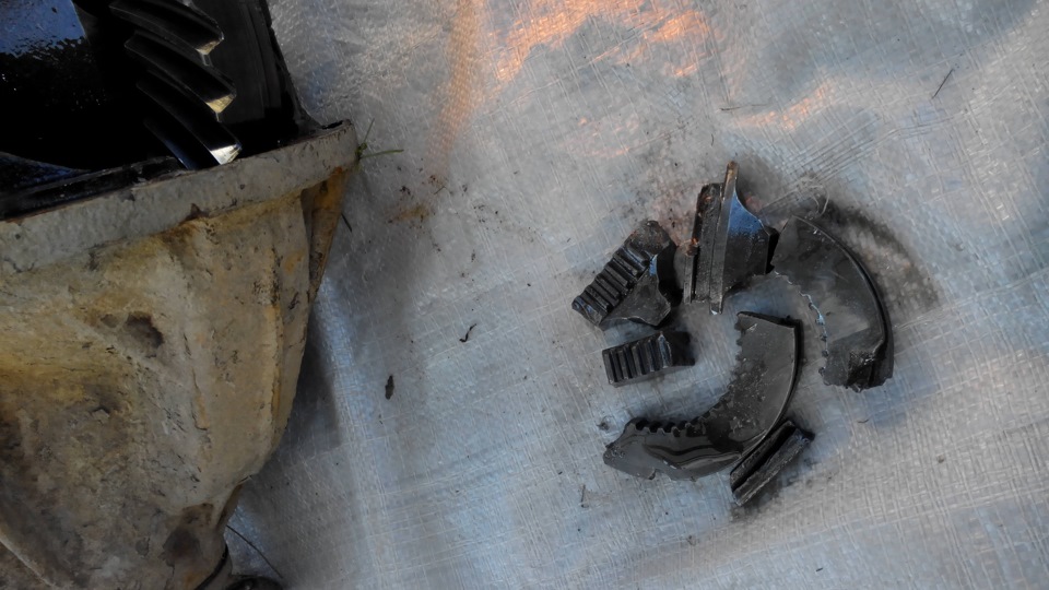

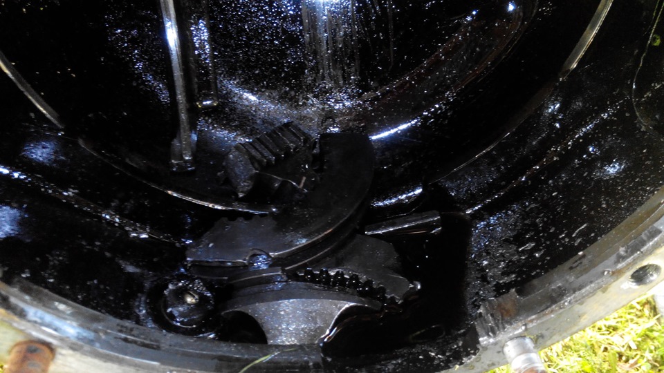

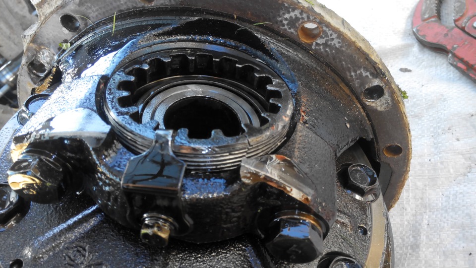

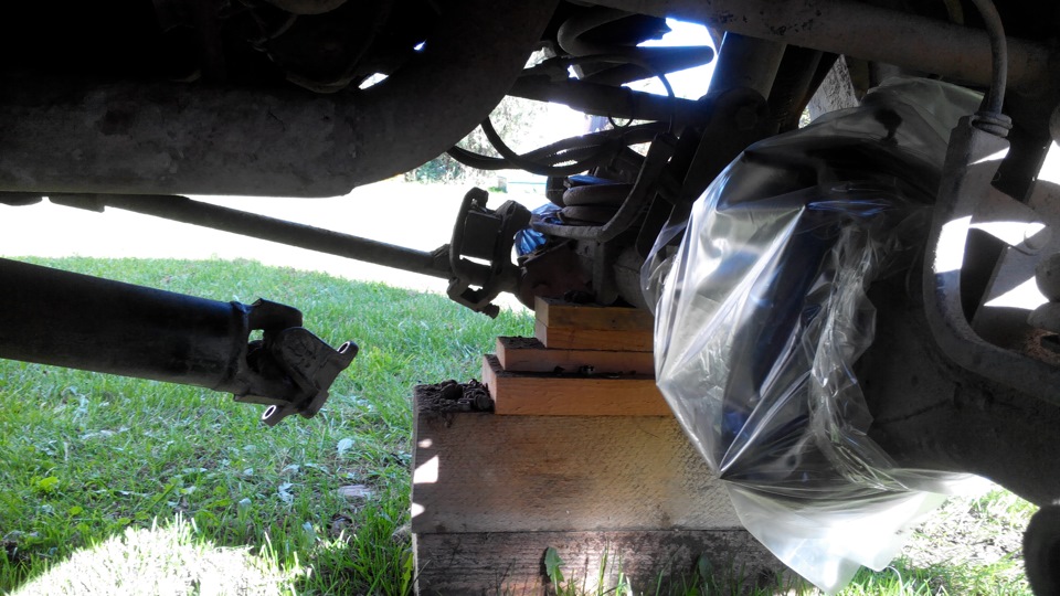

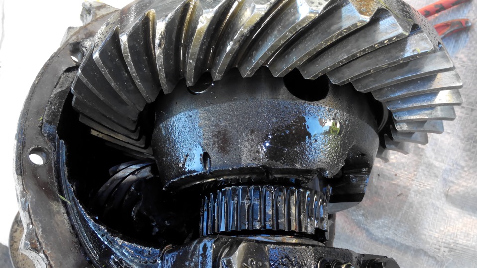

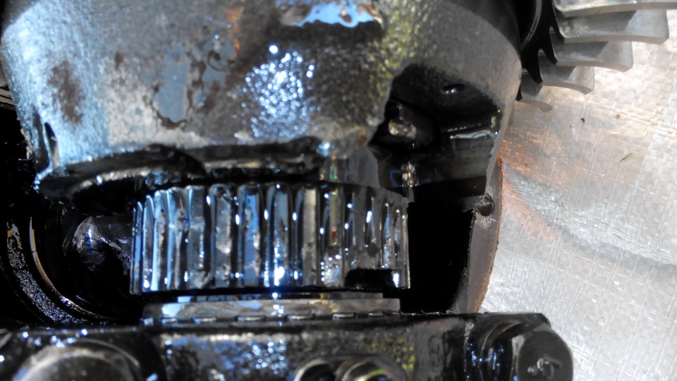

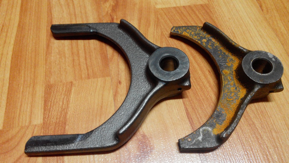

После разборки заднего моста выяснилось что всему вина штатная блокировка которая как Я думаю включилась на ходу каким то образом ( вакумные магистрали и актюатор включения в исправном состоянии были и когда надо блокировка включалась и выключалась испрано) что собственно и привело к повреждению редуктора. Блокировкой в этой поездке не пользовался.

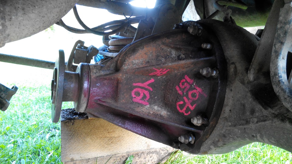

Затарился запчастями : прокладка редуктора 186 руб., вилка включения блокировки 2985руб. и б/у редуктор 233й 8600руб. Редуктор и мост отмыл . Проверил работу актюатора включение выключение блокировки а так же когда поставил редуктор проверил зацепление шестерни блокировки, все работает как часы . Собрал вроде все работает исправно, но что привело к поломке пока так и не пойму .

такая же фигня была… у меня редуктор только пережил, а чулок менять пришлось… ну и вилку с муфтой…

я когда со старым чулком уведенным собирал, не получалось, измеряли, прикидывали, больно все там плотно япы сделали, х.з суки почему ход цилиндра больше не сделать, он муфту отводит меньше чем на мм от сателлитов+еще под вилку паз большой, люфт есть, короче миллимитраж там жуткий. мое мнение что данная куйня происходит при выключении/включении блока на хорошем ходу, м.б стружка, м.б масло говно, муфта недовыключается/недовключается, ее разрывает, а осколками уже ломает вилку и все остальное
