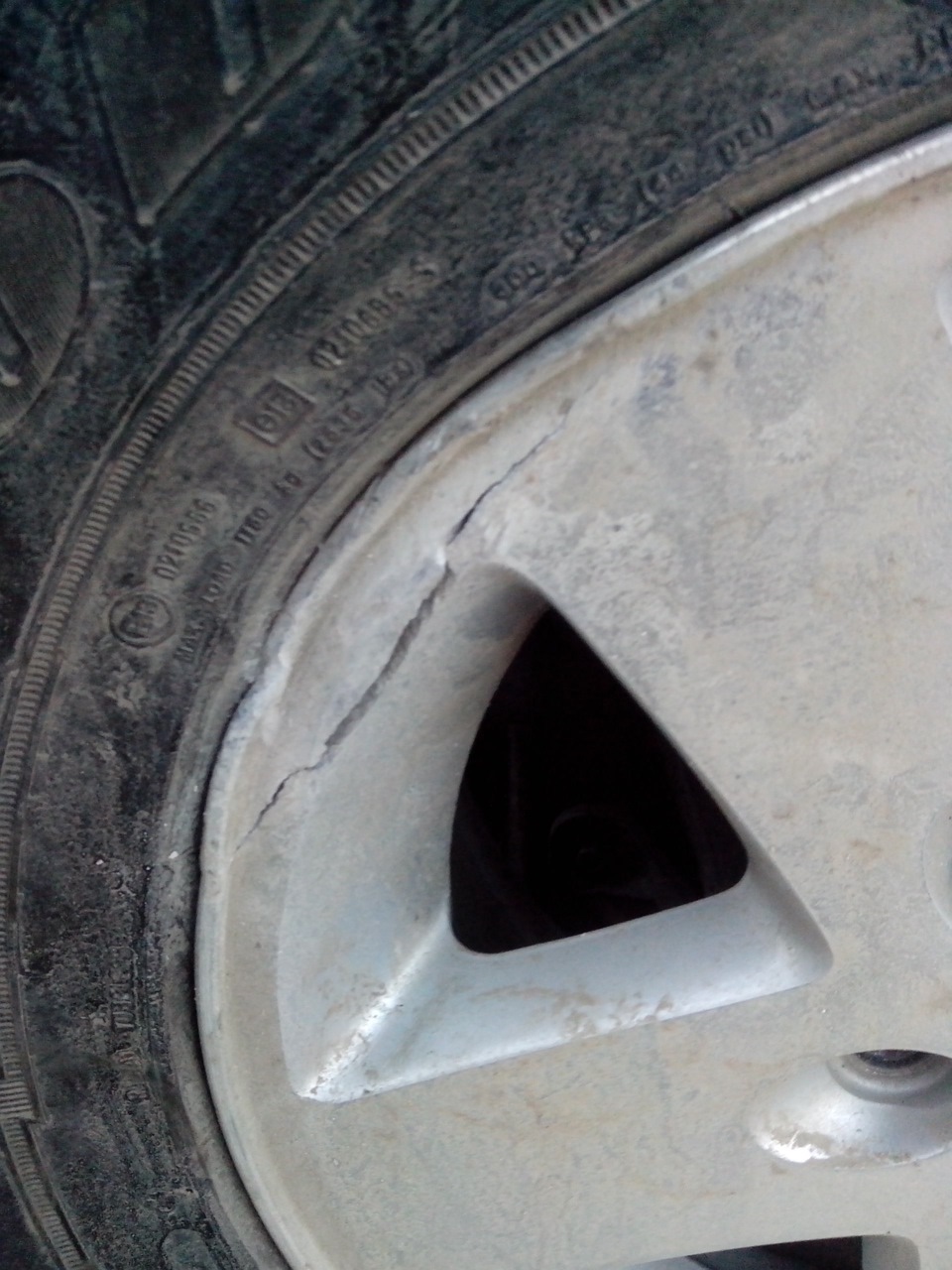

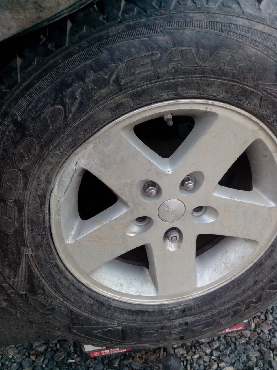

И все бы вроде ничего ездил там где уазы на летней пасовали я на заднем приводе поднимался) и тут поворот к дому скорость совсем не большая вхожу в поворот он прям на спуске с горки… и зиме повигу что у меня гусеницы всесезонные ))) она кинула свою гранату и подбила мне правый передок об конкретный бардюр))))

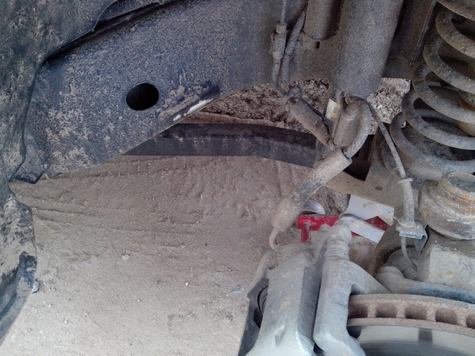

И как бы все ничего диск да и хрен бы с ним ))) но нет сняв колесо на шиномонтажке было обнаружено что нижний рычаг погнулся немного(((
Ну а при заезде на яму вообще обнаружено что рычаг то все таки крепкий и погннулся лишь самую малось а вот ухо к которому он крепится на мосту загнулось сильнее ((( его придется править и наверно наварить что нибудь для усиления… фото не сделал будет чуть позже …

Дааа, печально конечно, теперь диск на выброс. На запаске то он такой точно не нужен, мало ли какая ситуация, вдруг пригодится, а его и не поставишь(((
да диск купить нне такая проблемма) железо жалко… на лето все равно думал тапки менять и надо на дисках брать чтоб норм было

тапок меньше всего жалко рычаг правый нижний и кронштейн на который он к мосту крепится(((

вот почти также я еще и ухо моста погнул…только о Газель
так читай )) я тоже это ухо погнул((((
не совсем — у меня на 3 градуса ушел развал, те вернее ухо (где шаровая опора) ушло внутрь арки…я в итоге менял чулок моста полностью. У тебя ухо крепления рычага погнулось.
а вот оно че)))

…кстати, не поленись, купи усилитель Артек, поможет.
да правый нижний … че за усилитель че стоит? там усиливать ухо надо ))) по сути сам ручаг вродь ниче не сильно мягкий))
artecindustries.3dcartsto…Axle-ARMOR-KIT_p_309.html
Им усилишь — всё!
не плохая штуковинка) принял во внимание тока чуть позже((( щас резину купил бабла((9 не ма
Тогда усиливай сам рычаг! А лучше спили и новый изготовь.
в смысле ухо спилить и новое сделать?
Весь кронштейн новый сделать надо. Он же погнулся! Металл ослаб! Если ты его просто выпрямишь, то есть риск догнуть его в любой момент.
эт я понимаю поэтому пока выправим чтоб машина на ходу была … а немного позже куплю вот ту штуку что ты предложил
Обязательно купи. Как бы ты ее счас не выпрямил, металл уже растянулся, пусть хотя б усилят его.
это да не спорю… щас и говорю на время чтоб на ходу быть усильть его а потом такую вещь как ты посоветовал… щас главное рычаг найти…

Ты уши моста проверил?
нет я в гараж загнал и на работу… в среду ночью ток вернусь наверно… н то ухо что этот рычаг крепит гнутое…(
Это ерунда. Херово будет, если уши моста или сам мост погнуло.
да я думаю не должно не так сильно то я стукнулся вроде…
Не сильно? От несильно диски не лопаются.
да просто место удара получилось не удачное)
Ты проверь лучше. Че рассуждать как глухой со слепым)
ок приеду домой загоню на яму проверю…
Обязательно!
