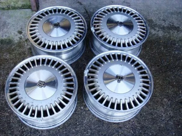

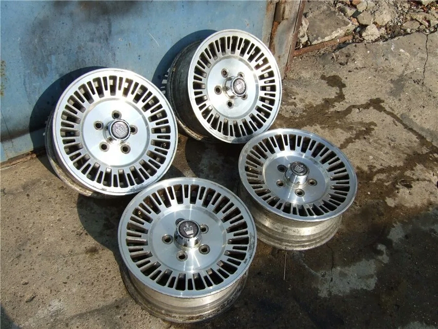

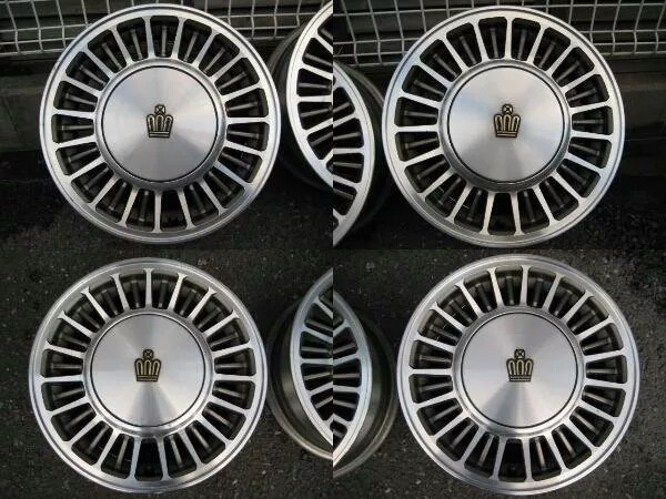

Диски приехали (3 вариант). Осталось только примерить по факту, осмыслить пыльник на передних ступицах вместо родного, если без расточки ЦО обойдусь, то отправлю на покраску в порошковый хром. Должно выйти симпатично.
ЦО чутьчуть мелковато у них
на 1 и 3 фото 14е
на втором 15е
Крутые диски. Понравились все, но купил бы себе наверное последние, если центральная крышка не отлетает при езде, а то запасные видать фиг найти.
Я себе на пирог взял краунячьи диски как на первом фото.Смотрятся обалденно! Единственно у передних ступиц поясок пришлось подточить под крауновское цо. Шпильки остались родные.
1 крутые
На фото да. Но в реалиях такая старина либо по конским ценам в условно хорошем состоянии по декору и геометрии, либо нуждается в реставрации по декору. Так что, в любом случае, перекрашивание. Интересные отзывы от шиномонтажников, имевших с данными дисками дело-весьма крепкие, с нарушенной геометрией (естественно, не после аварий)замечены не были. Интересно, имеет ли значение хитрый рисунок дискс для мастера, который их будет песочить и запекать…
Мне из всех этих только последние очень нравятся, их хочу ставить себе давно уже, да никак не соберусь. Если снять эмблемы короны с колпаков, очень будут вписываться под стиль Москвича) Можно найти от 3000 и выше. Средняя цена 4500-5000. В продаже время от времени всплывают отличные варианты, не требующие реставрации. Под передние нужны проставки 5мм или проточить цо. А еще у таких и подобных дисков свои специальные гайки, соответственно под них нужны и шпильки, какие именно и от чего подойдут — пока никто мне не ответил, хотя на драйве есть пара Москвичей на таких дисках. Для того, кто будет песочить и красить порошком не имеет значения сложность рисунка диска, разве что у песочника может ценник чуть выше выйти.
У меня такие стояли три года назад.ЦО не точилюблю, все подошло. Шпильки тоже оставил родные, только гайки покупал тойотовские.позже продал их знакомому на его Москвич. Так как нашел watanabe rs-8.при этом Цо крышки за год пользования ни разу не отвалились.

Я свои за 4000 брал и также продал, когда нашел себе watanabe. У меня они были черные, а новый владелец перекрасить их в белый.
