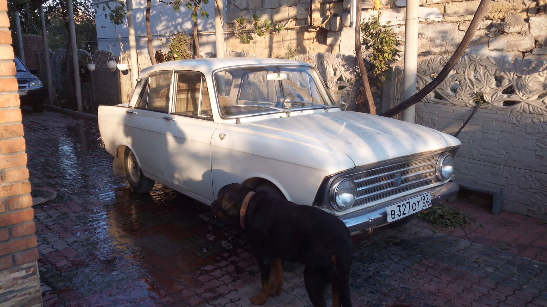

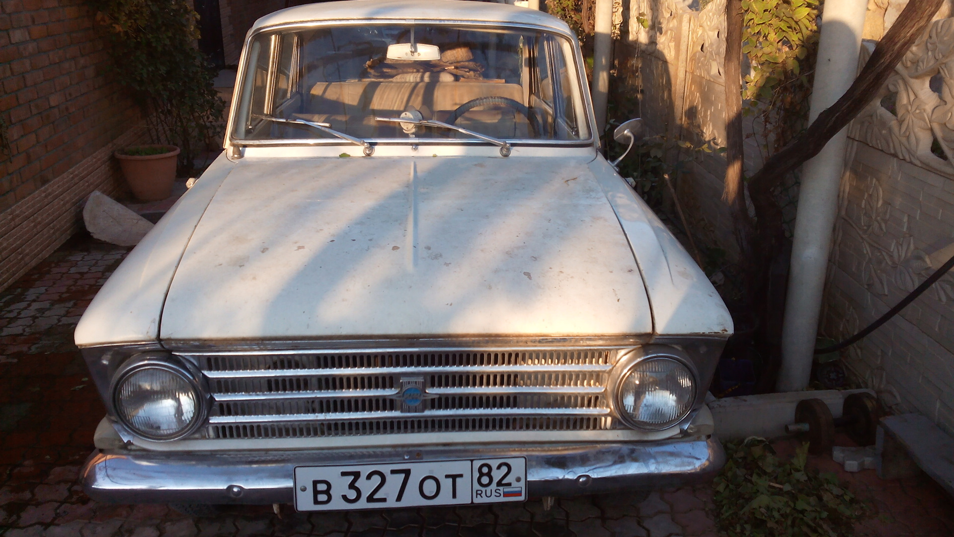

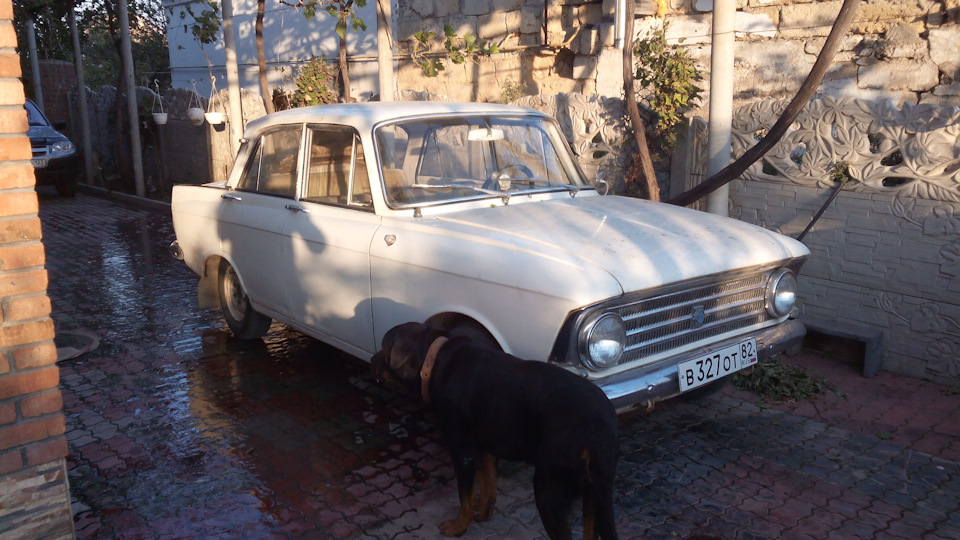

Добрый вечер всем.
Приобрёл по случаю ИЖ 412 1968 г. выпуска, двигатель 412, коробка на рулевой колонке.
Так как основной опыт в общении с москвичами был в глубоком юношестве, хотелось бы поднатореть информацией и опытом владельцев данного аппарата.

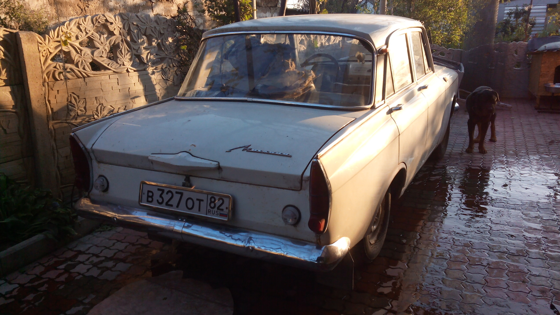

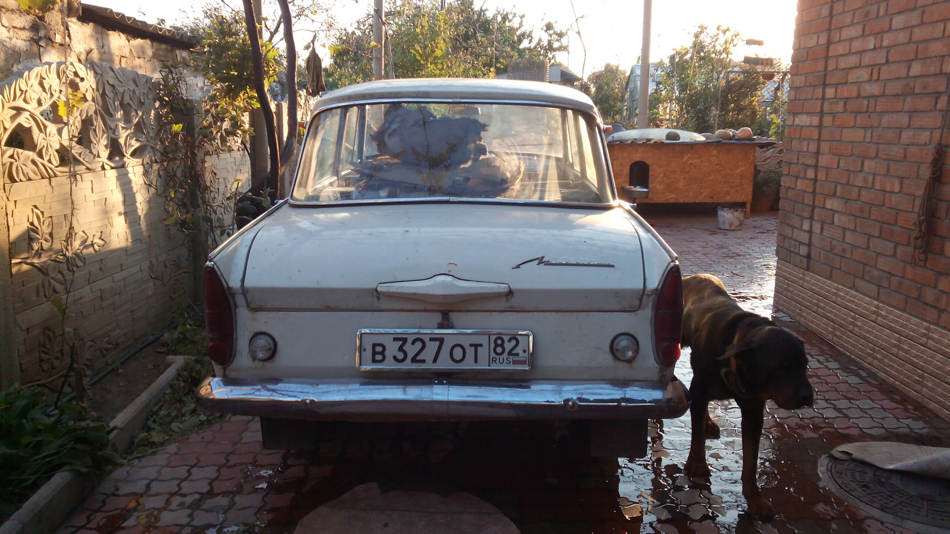

Авто после простоя тридцатилетнего в гараже на брусках. Состояние кузова — коррозия имеется, но смешная, поверхностная, в основном по ЛКП кузова. Небольшие неровности кормовой панели (видимо, выравнивали молотком через брусок), царапинки на правых дверях без повреждения ЛКП. Комплектна почти вся, кроме пластика приборки. После простоя завелась и сама доехала 300 км до места дислокации, но явно будет над чем поработать (зажигание, карбюратор, тормоза).
Машину планирую восстановить, балансируя между стоковым внешним видом, основными агрегатами и разумной, соответствующей реальности, модернизацией. Исходя из этого, вопрос вызывает система питания, система зажигания, тормозов. Так как машина не будет иметь статуса "машины выходного дня", а будет эксплуатироваться в жизни по мере желания, что стоит восстановить, а что заменить на аналог от более современной техники? Буду благодарен на ссылки и за советы.
По состоянию авто:
Весь авто проверен прибором, покрасочный слой равномерный, на горизонтальных поверхностях чуть более. Очаги ржавчины присутствуют в основном на рамках дверей под резинками, каверн нет глубоких. Больные москвичевские места — чистые, ровные. Дно были залито пушсалом (изнутри) и обработано хз чем — снаружи. Пороги, низ дверей, багажник — состояние отличное.

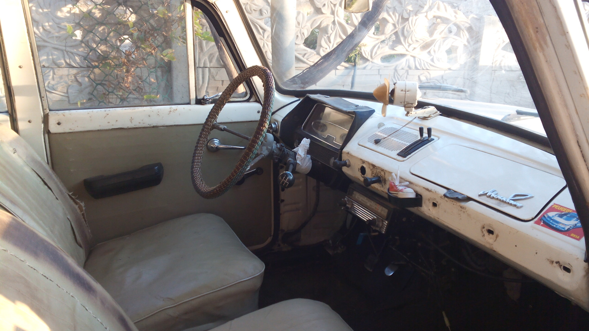

В салоне — под резиновыми родными коврами (очень хорошо сохранились, как новые) — мастика, все ребра уверенные, метал плотный (отверткой не прошибёшь).
Сиденья — обивка высохла, твердая, начинка, включая пружины — как только из консервации; механизм салазок отлично, механизм складывания спинки вод. сидения — так себе, требует внимания; пока размышляю, стоит ли оставлять — весьма неудобно относительно современных, может, из иномарки что-либо подберу;
Подволок — целый, чистый, но весьма жёсткий, постараюсь оставить;
Руль — мусор,
Отсутствует пластик панели, часть, в которой приборка, в наличии, но тоже мусор; идеи покупать пластик нет, потому как чужеродно он в этой машине выглядит (хоть и родной), скорее буду заказывать или из дерева, или из метала, или из стеклопластика с последующим окрашиванием в цвет панели. В общем, декор это уже потом.
Рукоятка управления передачами в наличии, функционирует без люфта, передачи вкл. чётко, коробка тихая, сухая, включая хвостовик. Тем не менее, ревизия, установка сальника в место выхода кулисы, надёжный сальник на хвостовик;

Для жестянщика работа по плоскостям правых дверей, по правой части кормовой панели -вся в мелких ямках.

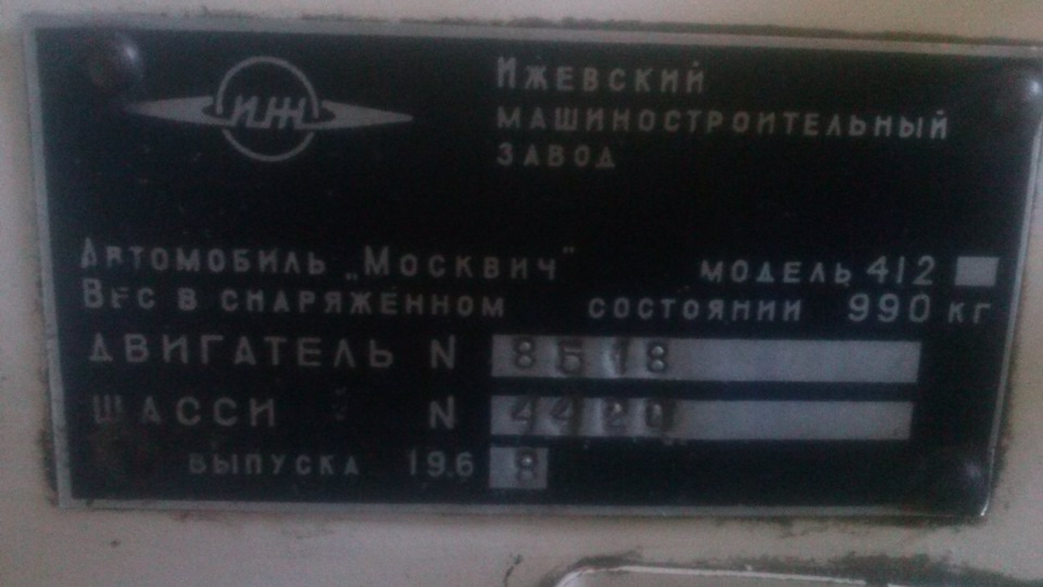

движок судя по всему уже 412й? тогда не такая уж это и редкость, попробуйте найти 408й сатурн, вот этот раритет :)
А была такая модификация? Если я верно понимаю, уникальность Сатурна именно в кузове. В 67 году они выпускались с диванами, потом с раздельными сидениями. На звание историка авто не претендую, поправьте, если ошибся.
да, когда ижавто только начал выпускать машины они сначала просто собирали из машино комплектов 408е москвичи, все тоже самое что у тебя но движок 408й, и табличка под капотом ижавто москвич 408

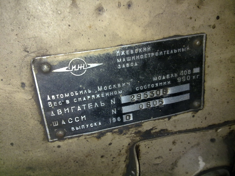

Что за прикол — год выпуска 1960?))))
с чего ты взял что прикол? обычная табличка с иж 408 1968го года выпуска

Ну, вот родной шильдик.
ну обычный ижевский 412й в дорестайлинговом кузове, ничего музейного в нем в принципе нет, встречается чуть реже чем обычный 412 в ИЭ кузове и всего то, в росии может их и немного, а вот на украине сколько раз слышал там эти 412х сатурнов предостаточно, покупай не хочу

Отличный автомобиль, всегда 408 кузова нравились! Приборка железо! Удачного проекта и времени вам на него!
