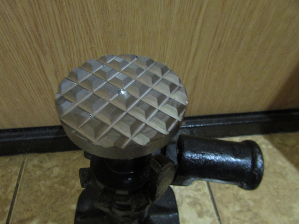

Как то недавно сломался у меня "надежный" уазовский чугунный винтовой домкрат, при смене колес(зима, привет)
Причем, лет десять назад, пользуясь, намного активней, подобным советским домкратом, такого не наблюдалось.
Снял эту "рогатку", притащил на работу, обратился последовательно к токарю, фрезеровщику, сверловщику, и вот результат

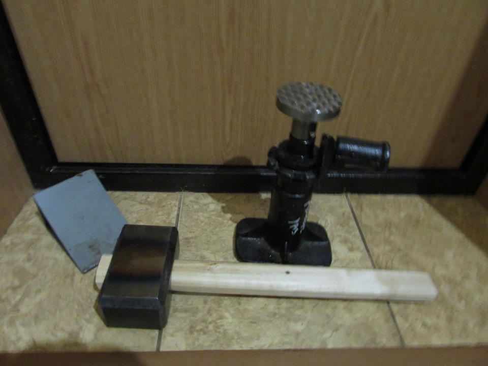

Ну и раз потревожил бодрый рабочий коллектив, решил дополнить свой арсенал полукувалдой, вещь, иногда, нужная. Нашел в металлоломе болванку, обратился к фрезеровщику, сверловщику, опять фрезеровщику, затем плотнику, ну и в отсутствии термиста, к сварщику, чтобы немного подкалил ударную поверхность. И вот она-мечта помбура
Да, там еще на посошок сварщик противооткат сварил, чтобы больше не подходил)
Хочу добавить, что все работы проводились во время перекуров, не за один рабочий день, производственный процесс не пострадал, материал был выбран из отходов, все рабочие живы-здоровы, несчастных случаев не происходило. Всем здоровья, и хорошего рабочего коллектива

красота!)) но подсказую — надоть сменить морально устаревший винтовой уазовский домкрат, который хрен домкратит в морозы (крутить тяжело), на легкий и современный трехтонный гидравлический домкрат с винтовым сердечником. и пройтись последовательно тоже токаря — чтобы он выточил такой же сердечник (винт), только длиннее — и тогда таким малышом можно домкратить и большие лифтованные машины не залазя под них и не возя с собой унылые доски по подставку))))
мучился с выбором домкрата, потом искал двухштоковый гидравлический, в итоге объехал ВСЕ магазины з\ч в городе, не нашел, были с высотой подъема 380мм, были подкатные большие, чего хотел не нашел. потом вспомнил про это чудо, его также многие рекомендовали, купил, вот уже ремонтирую)) спасибо за совет, позже так и сделаю
гидравлический шток зажать в тисках (осторожно, чтобы не подрать), а винт выкручивать газовым ключем — он там просто завальцован… и можно сделать под любую высоту сменные винты)
А если сделать 4х лапый — можно коробку с раздаткой не напрягаясь снимать)))
верная мысль, но делается это по другому — в виде насадки — т.е. делается четырехлап, а снизу к нему приваривается обрезок трубки, который собственно надевается на пятак винта) получается универсальная штука — когда нужен обычный домкрат, когда нужен длинный домкрат, а когда — съемник КПП))
