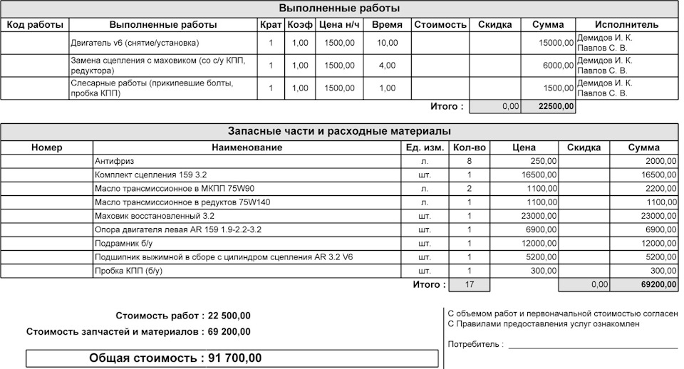

Поскольку Brera — мой товарищ и помощник в нелегкой жизни журналиста, то испытывать, сколько времени еще протянет маховик и все остальное, я не стала, и обратилась в Scuderia на предмет ремонта. Соответственно, под замену пошло сцепление и выжимной подшипник. Маховик взяли восстановленный.
Как обычно бывает в таких делах, одно влечет за собой другое.

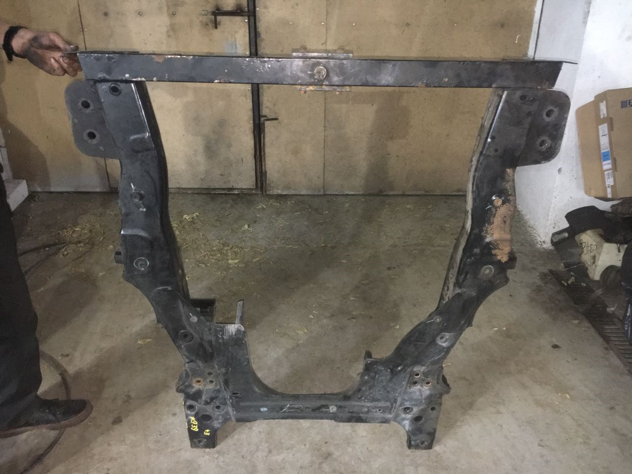

Подняв автомобиль на подъемник и внимательно его осмотрев, сотрудники Scuderia обратили внимание на сгнивший подрамник (скорее всего, следствие теплого гаража). Было решено использовать уже бывший в использовании подрамник. Его ошкурили, обработали и покрасили, теперь есть надежда, что он прослужит еще несколько лет.
Затем, сняв двигатель, обнаружили в хлам рваную подушку. Под замену пошла и она.
В итоге с учетом работы с Brera 3.2 получилась серьезная сумма (по крайней мере — для меня серьезная), но я понимаю, что, благодаря гибкому подходу и желанию помочь клиенту ребят из Scuderia, я получила большую экономию, за что им спасибо.
Стоимость работ: 22 500
Стоимость запчастей: 69 200

Красивая модель Альфы, на вид красиво блестит, а на самом деле кузов гнилой(
Главное, чтобы не так
www.drive2.ru/l/504620038007816506/
Хотя и это оказалось поправимо.
У Альфа Ромео вечная проблема с обработкой кузовов, еще с незапамятных времен, нехорошая традиция.
Сгнивший подрамник?Была у меня первая машина Опель Кадет Е 87года, которая большую часть жизни провела в Питере.Гнила она быстрее, чем ее успевали варить, но сгнивший подрамник даже она себе не могла позволить).Как так-то)?
не для реагентов явно
Сгнивший подрамник — причина этому тёплый гараж?! Видимо в гараже было, как в бане с высокой влажностью.
Может, конструктивная особенность.
На ЛХ-1 (и моем в т.ч.) и многих Крайслер/Додж/Джип 90-х весело гниет задняя балка, например. И еще сто лет гнить будет как и этот подрамник…
Stasonich
Вот и я удивляюсь — при чём тут тёплый?

Подрамник — скорее, конструктивная особенность. Ерунда — подрамник — не лонжерон, меняется и забывается на N лет.

Для 2х масса 130 т.к. это большой пробег на люблом авто. У меня на ситроене они по 50 ходили, а стоили столько же. А вод подрамник это странно. Видимо что-то не то с гаражом. У меня альфа 2009 г., живет на улице. Ржи — 0.
Сказали, что на улице даже лучше, чем в подземном гараже. Зимой в теплом помещении при постоянном использовании автомобиля внутри много влаги скапливается, которая не находит выхода и не высыхает из-за высокой влажности. Вот и результат. Но на улице из-за этого я ее оставлять не готова.
Ну да. Замерзло и стоит себе.
Я на своей планирую сделать шумо-антикор днища. Операция понятная — глубокая очистка, сушка, устранение ржи и покрытие современным мощным составом. Хватит на 100500 лет + улучшение акустического комфорта.
Masha-Blade
Остаётся вариант "Не эксплуатировать зимой" и приобрести зимний автомобиль ;)
Зачем? Это отличный зимний автомобиль. Любой другой так же будет подгнивать в аналогичных обстоятельствах…
Всё ж просто — Альфу жалко и она зиму пережидает в тёплом боксе, а зимний авто стоит себе на улице и … тоже не гниёт! Вот такой расклад выходит :)
