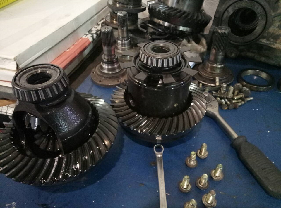

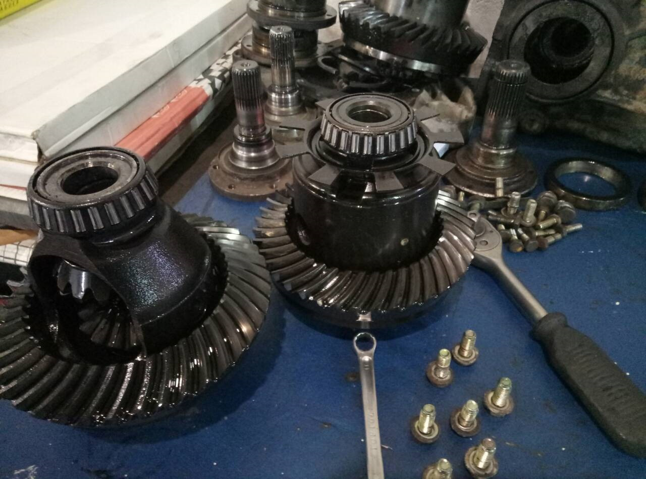

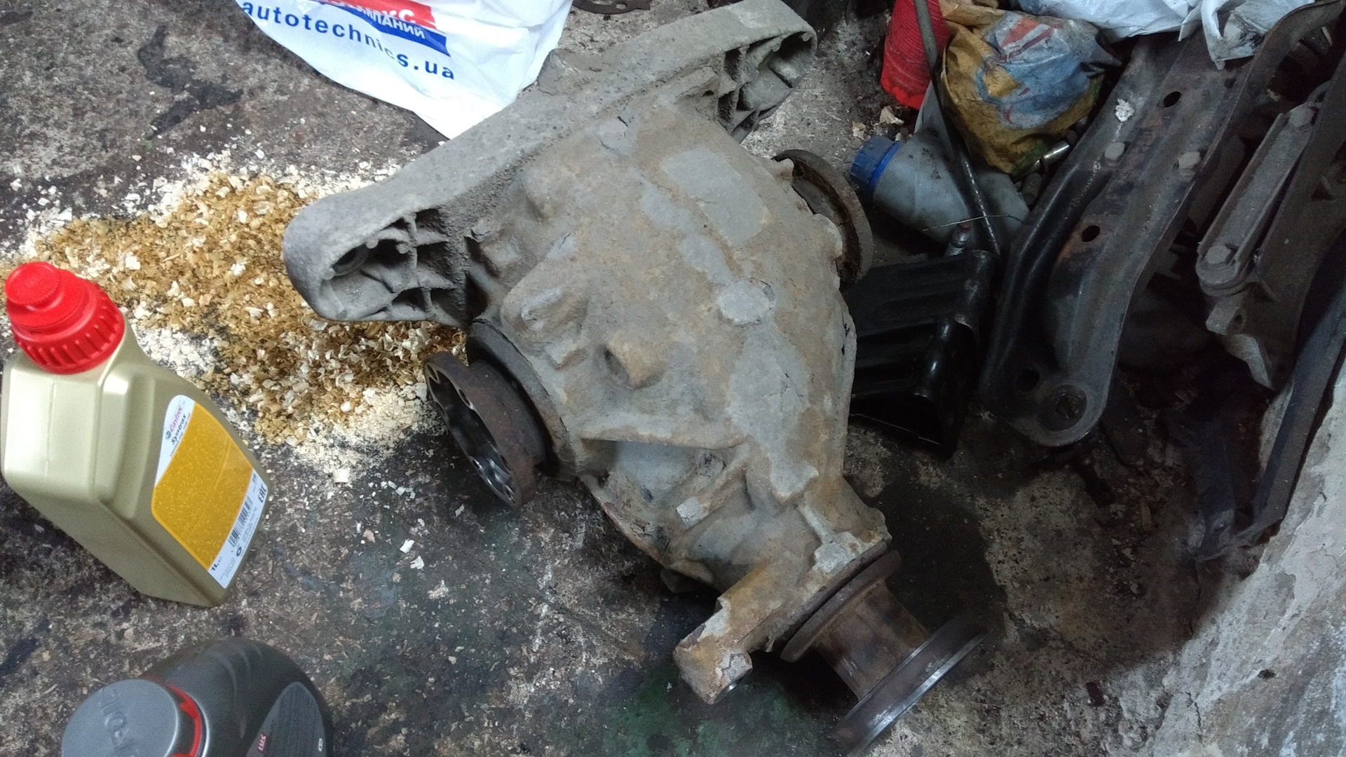

Но, как-то что-то искав на клубной разборке наткнулся на объявление Did-ulya о сборе редуктора с ЛСД, поинтересовался, заказал. Сошлись на цене и параметрах и в бой :)
В процесе сбора редуктора общались с Димой, делились опытом и так далее. В том же процессе сбора у меня появилась фотка патрохов пациента и донора

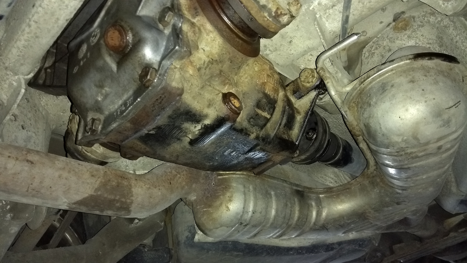

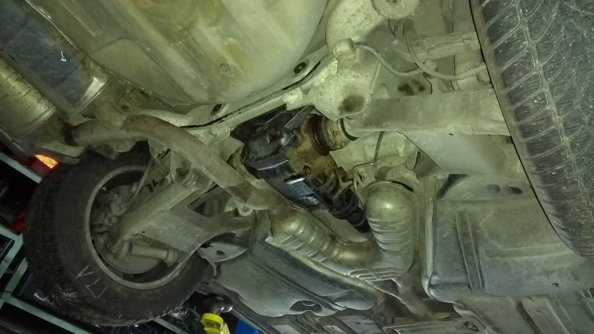

На прошлой неделе получил уже готовый редуктор в корпусе от 39ки с передаточным 2.93, как и у меня сейчас

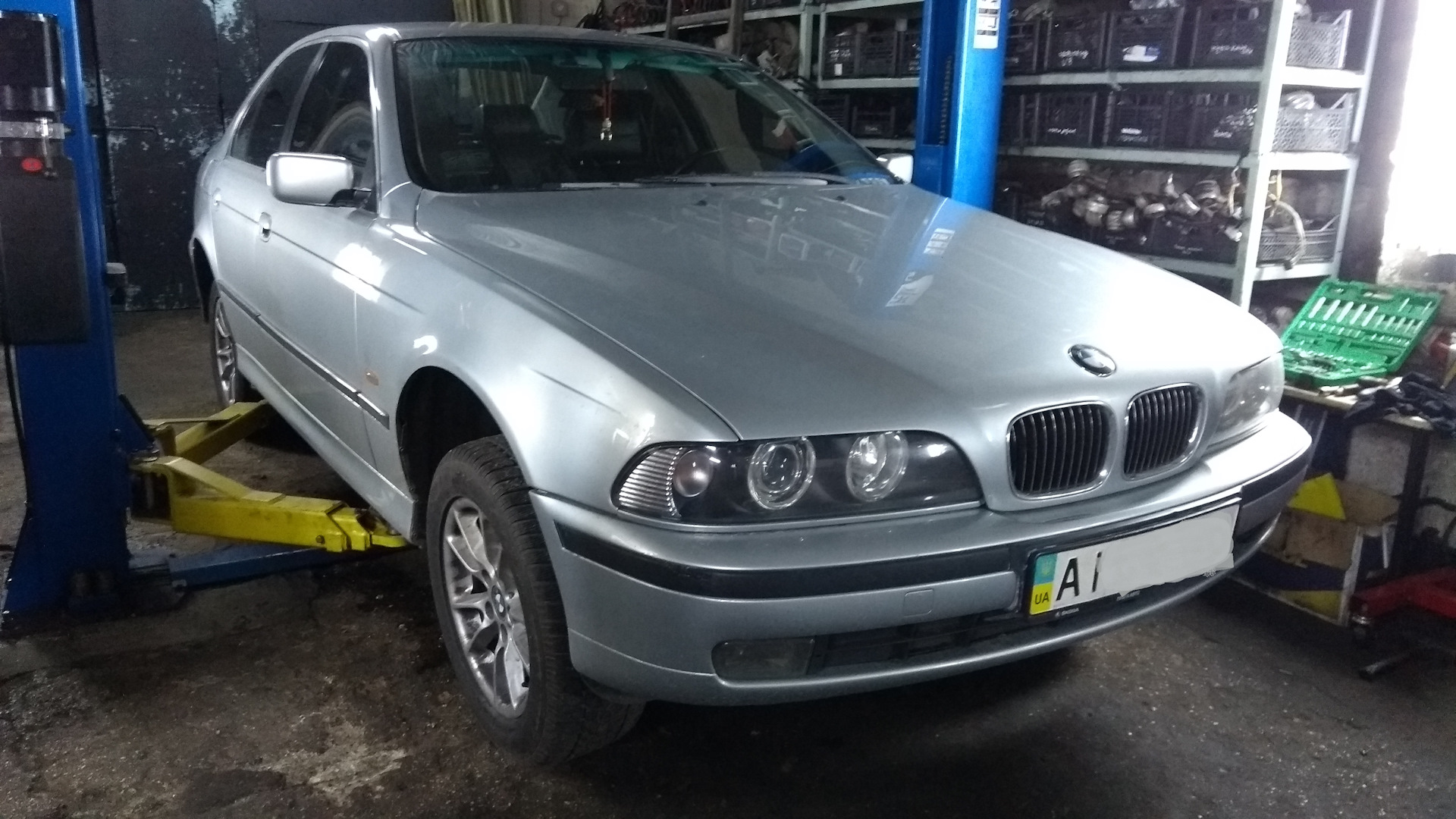

Еще в пятницу записался на СТО на сегодня возле работы на замену редуктора
И вот пршел сегодня
Хоть там и 21 болт открутить и потом закрутить — оказалось все не так и просто… часа 2,5-3 снимали, примеряли — не подходит хвостовик… еще пол часа-час убили на замену хвостовика, потом часа полтора на поставить и промыть

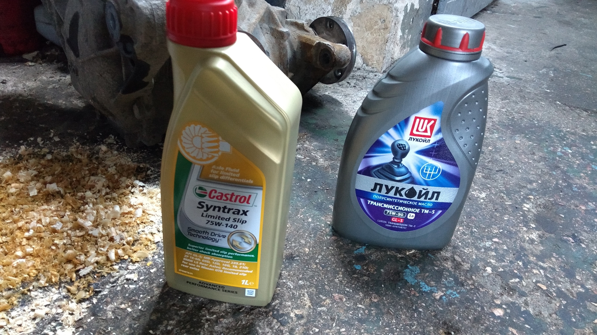

По рекомендации Димы заготовил промывочное масло дешевое редукторное и окончательное для редукторов с ЛСД
фото процесса нету, но думаю нового ничего не показал бы, но в результате в заднем подрамнике поселился новый житель

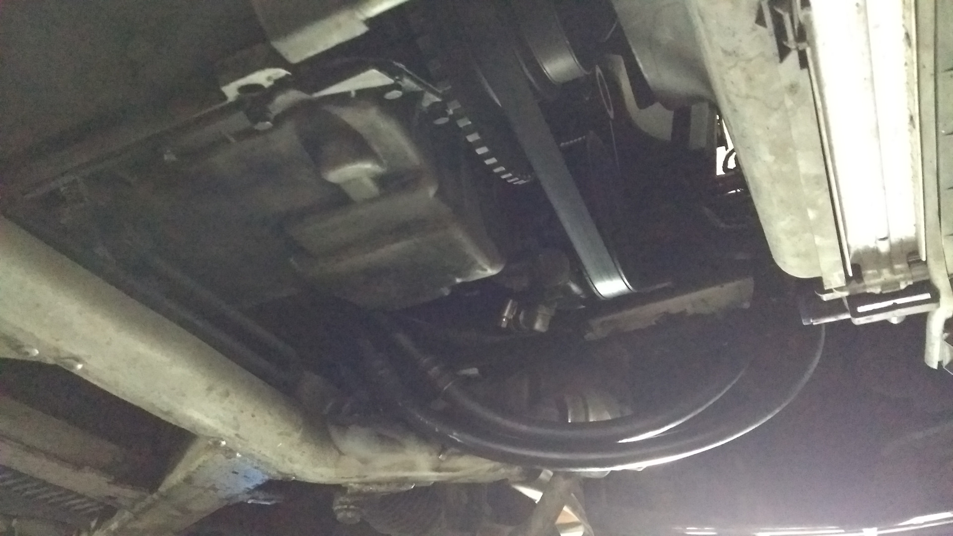

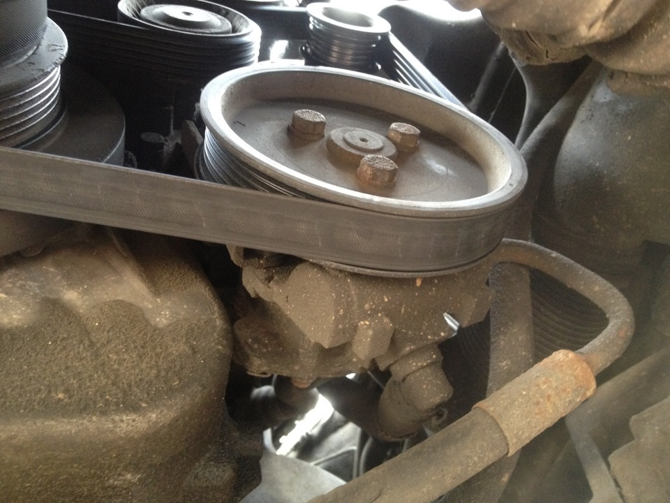

после сетапа попросил проверить систему гур, так как после 2х суток стоянки под машиной несколько капель жижи было, капало с защиты, по цвету вроде как красноватое, значит гур
Пока там лазили, искали откуда капает, я проверил ЛСД :)
затем переместился к мастеру, где было обнаружено телепающийся хомут снизу на шланге к насосу
и незажатый хомут на бачке. попытка поджать нижний хомут потерпела фиаско, так как сняв хомут оказалось что на нем все прорези для червяка слизаны… заменили на новый и зажали, верхний тоже был совсем ослаблен. тоже зажали
все остальное сухое
ну и промыли шланги, будем теперь смотреть :)

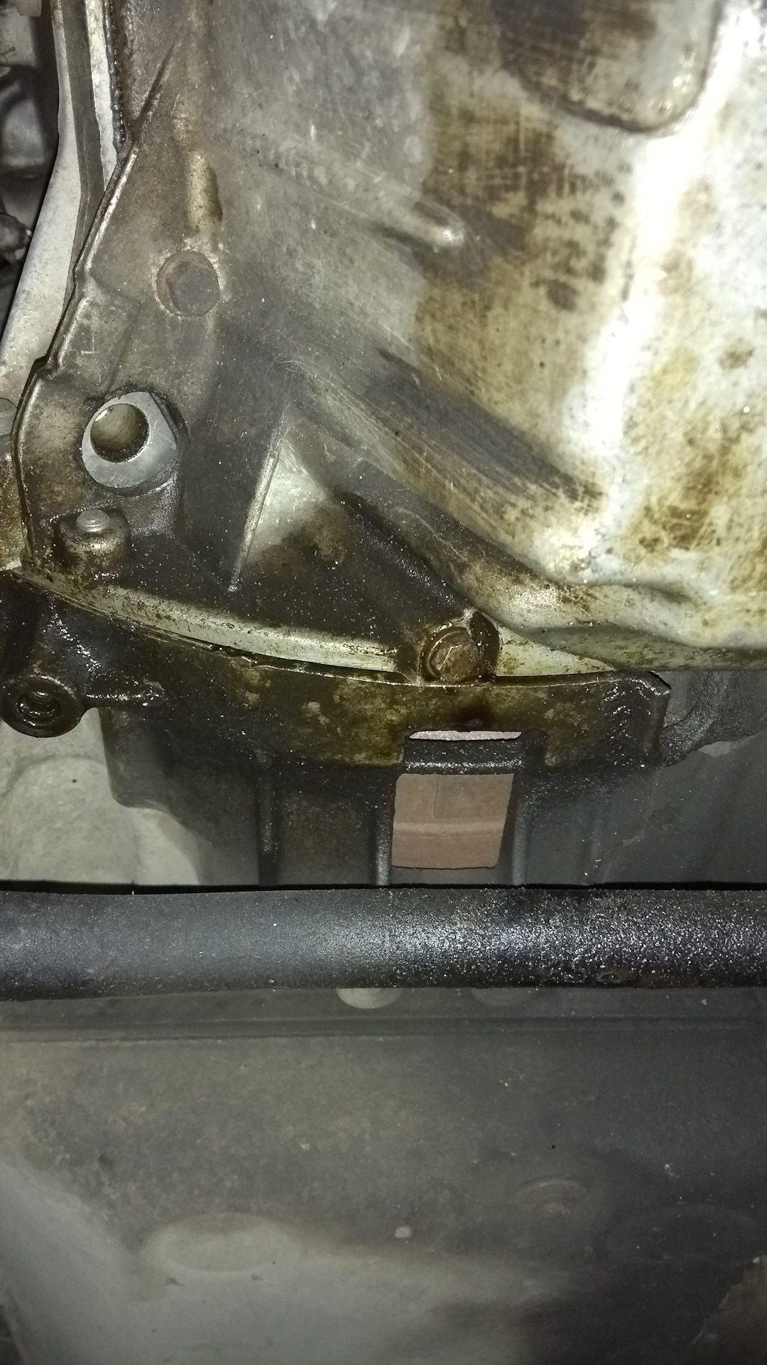

Также был обнаружен подтек масла предположительно с заднего сальника коленвала, хотя его вроде как меняли при трансплантации движки
Но это оттянем к замене масла в движке, а там и замены масла в АКПП (полную)
