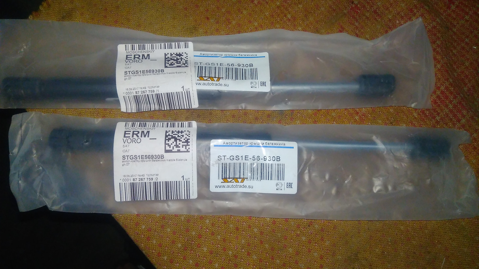

Машинка не новая мне досталась, предыдущий владелец тот еще ездюк. А потому и автомобиль был не ухоженный.
Имелась проблемка — крышка багажника держалась только в полностью открытом состоянии и закрывалась с сильным ударом под своим весом. Что естественно значило лишь одно — мертвые газовые упоры.
Артикул оригинального упора:
Mazda GS1D-56930B Упругий элемент, крышка багажника — ~1 800 руб
Дорого.
Особо не выпендриваюсь и беру пару самых дешёвых:
SAT STGS1E56930B Амортизатор крышки багажника mazda 6/atenza gh# 07 — 652 руб / 2 шт
Меняю пару — слишком сильные они. Слишком сильные они, наверно нужно в таком же размере было искать слабее, но как заменитель были только они. Крышку багажника аж выворачивает при полном открывании и закрыть довольно трудно. Выбираю из родных один поживее и ставлю его в паре с новым SAT. В итоге вполне нормально вышло. Так что зря брал два, достаточно одного, если уж совсем бюджетно решать этот вопрос.
Ну и немного фото:
Всем ровных дорог!

Привет, скажи как газовые упоры багажника ведут себя спустя время?Какое у них давление?
По давлению не скажу, не знаю. До сих пор стоит только один, и вроде держит неплохо. Хотя это САТ… не думаю что его хватит на долго. Но, у меня есть второй. Так что за свои деньги вполне не плохо
У меня крышка вообще падает с таким грохотом( ещё и проклеена) и открываеться полностью только рукой! Какие взять посоветуй?!
Да тут как бюджет позволяет) В идеале пару оригинальных бы. но цена кусается. Возьми один как у меня. Я вот до сих пор ток с одним меняным катаюсь, держит.
На сколько усилия ты взял? 460? 500?
Блин, даже не знаю. Вечером гляну маркировку на упаковке

Посмотрел, нет там обозначений никаких, кроме артикула и фирмы…
