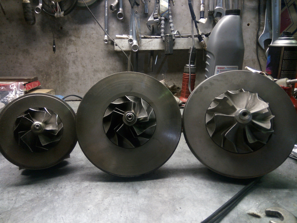

Всем привет, ребятушки! Вот и постигло меня очередное внезапное поступление ништяков! Твинскролльная турбо от Тойота селика. Компрессор 47/68, турбина 60/50 керамика.
Прикол CT серии тойота турбин, что он большого буста разлетаются горячее колесо и залетает в поршневую))) а при переходе на стальной вал есть большой нюанс… если не делать проточку на валу, то очень быстро съедает упорный подшипник… Плюс 5 лопастное колесо при таком размере выдает не большой объем воздуха по сравнению с 6 лопастным… А где ты балансируешь после установки нового колеса?
Хмм, интересные нюансы. Ну дуть на ней много я и не собираюсь, это так эксперименты, смогу или нет ). Есть у нас в городе один умелец, балансирует, пока жалоб не было

Кстати, по проточку можно и поподробнее, а то действительно, года два ребята ездят на большем бусте и на переборку, осевой люфт появляется.
На керамике она с завода уже есть, а турбы эти очень не любят сурж от чего и умирают. А вот экземпляры на стальных валах не имею проточку в районе упорного подшипника, что приводит к быстрому износу из-за не достатка масла в этой зоне… Я отремонтировал 100+ только тайотовских турб и есть хорошая статистика по ним

Как минимум коллектор ваять надо. Это с однопортовой проще. Там либо переходник сделать, либо как я себе делал, отрезал лишнее от улитки и свой фланец приварил. А на эту у меня особые планы — завалялось в заначке колесо компрессора на неё 69/76 …)

То, что справа хочу на твинскролл поставить. Слева родная. По середине та, что сейчас стоит

А она может стать в Сааб или нужно кулибить?

И да, она на Сааб и встанет
