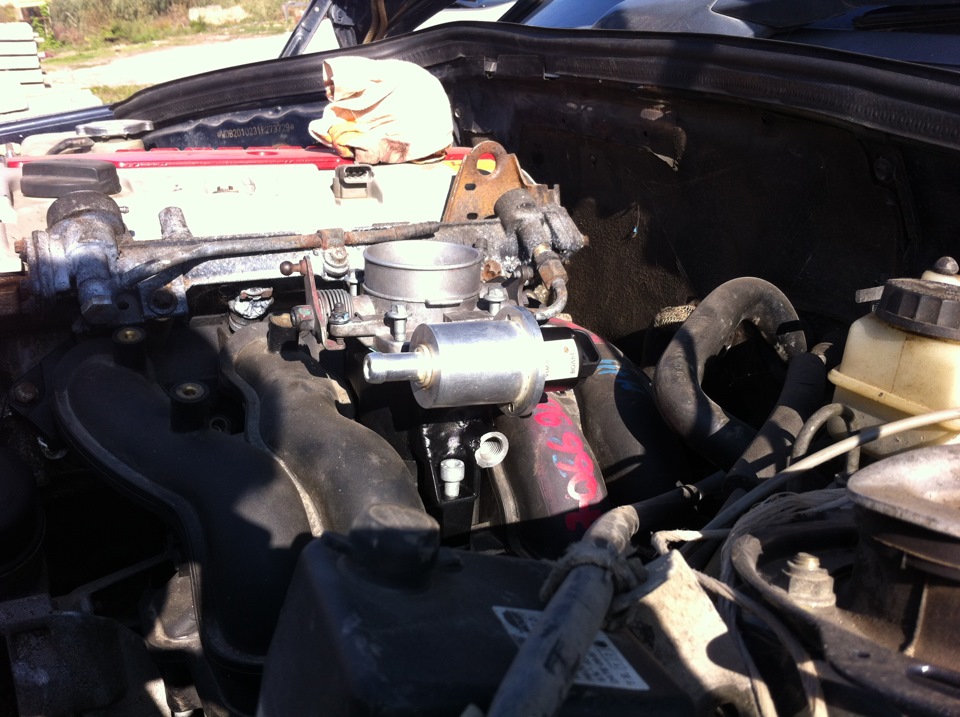

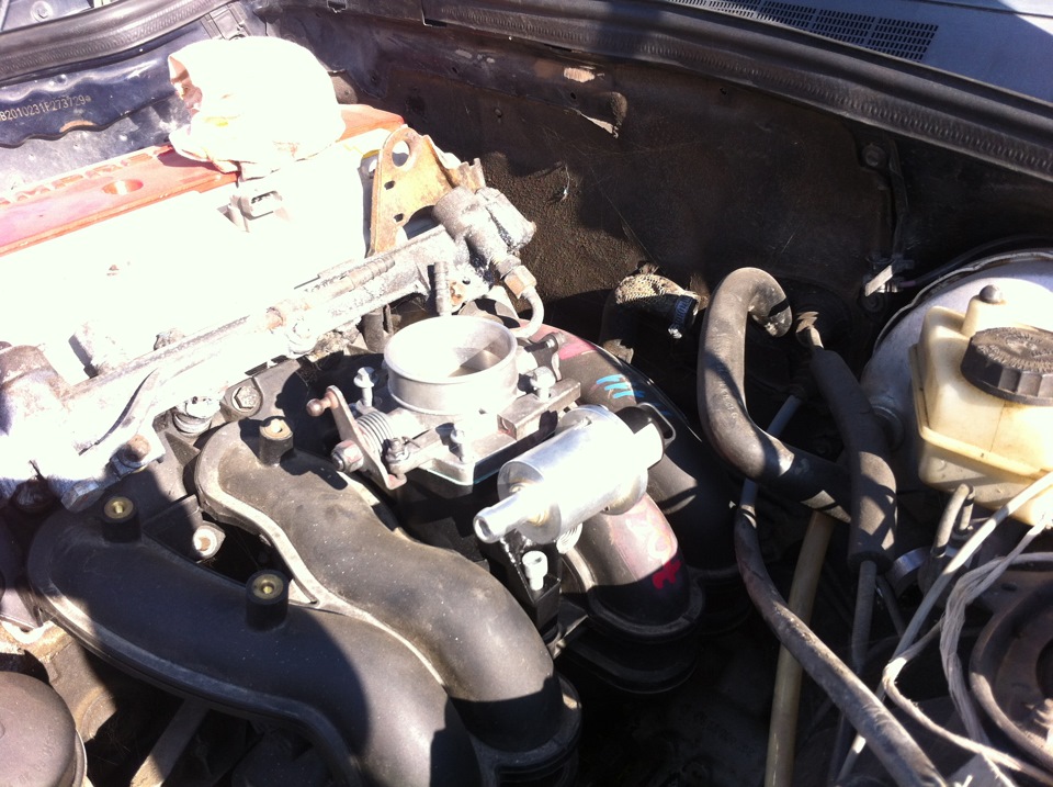

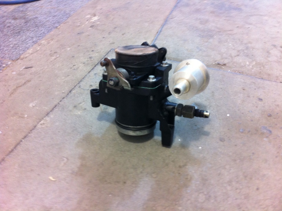

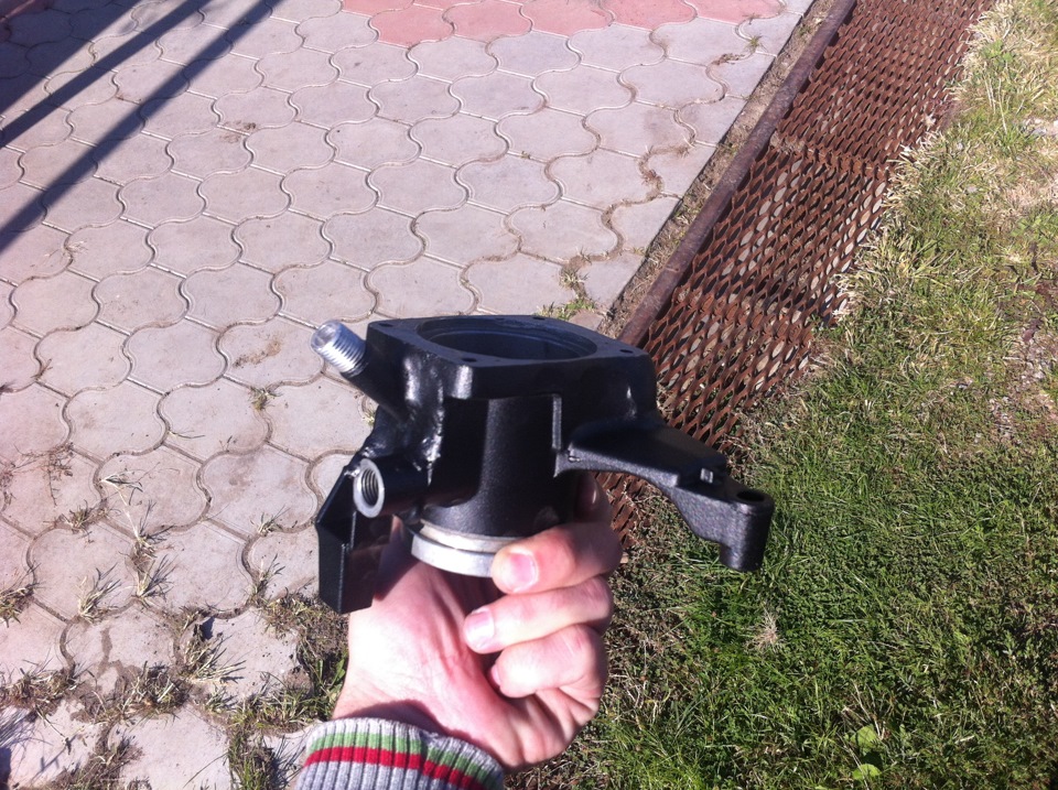

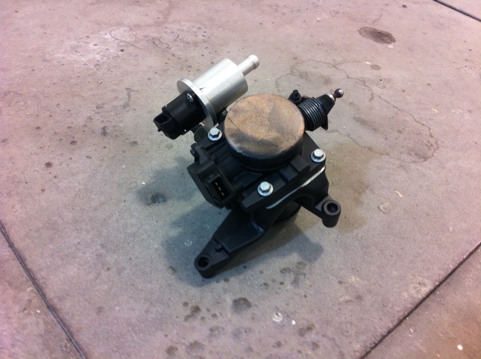

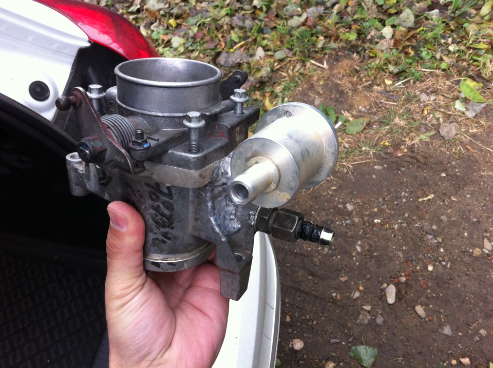

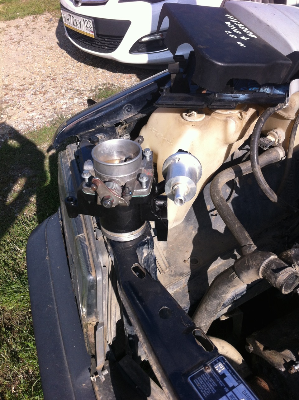

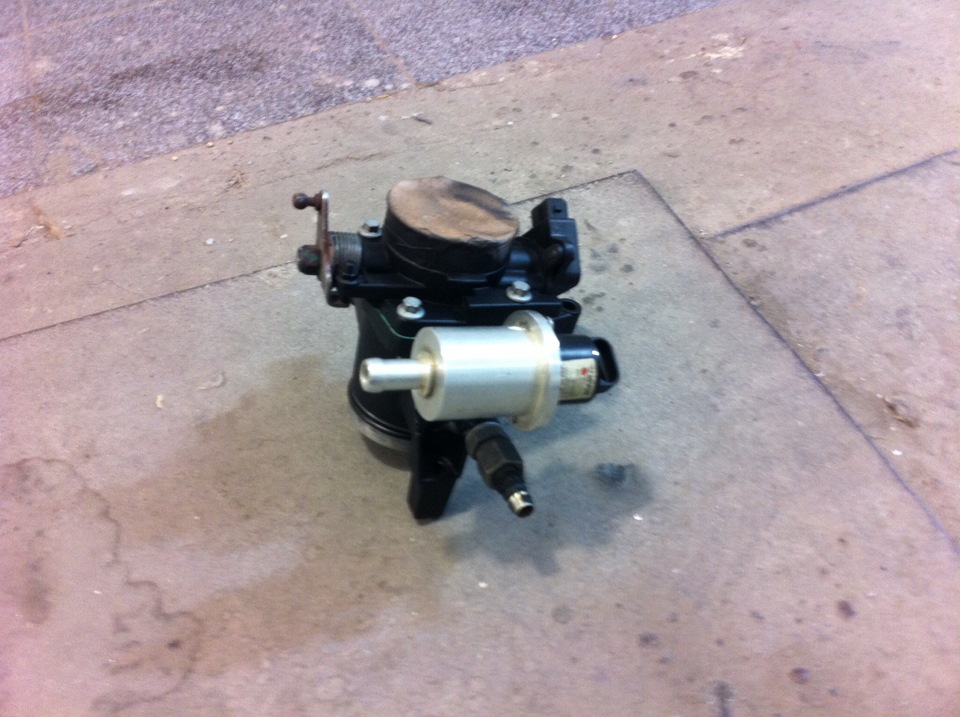

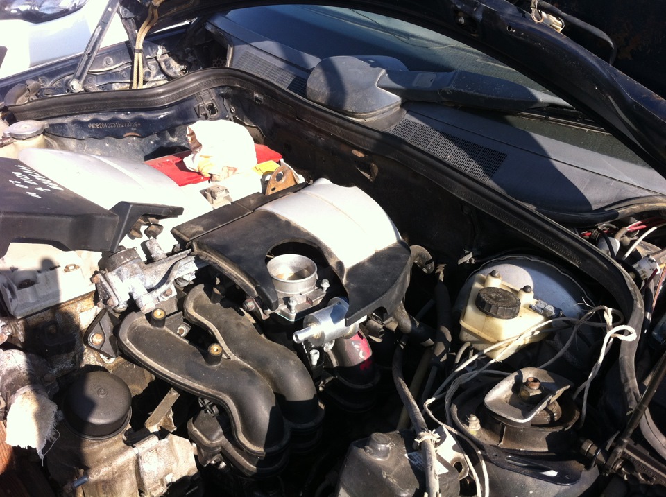

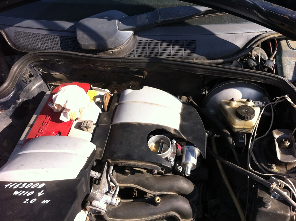

Всем известно, что на компрессорных моторах М111 стоит электронный дроссель. Так как я планирую использовать мозг, не поддерживающий еГаз, то было решение преходить на механический.

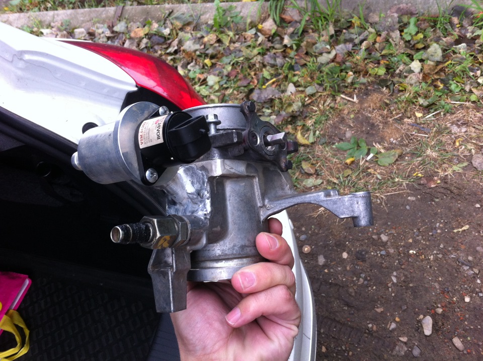

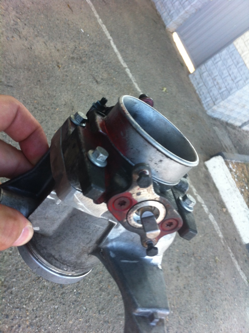

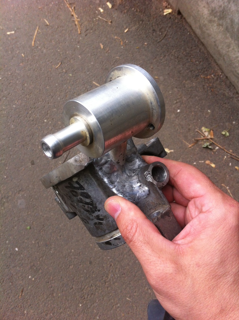

В итоге был взят родной алюминиевый переходник под дроссель, заварена прилегающая к дросселю площадка и отфрезерована под мех дроссель Volvo 850 2.5 turbo. Так же к переходнику был смонтирован переходник для шагового РХХ. После окрашено порошком и собрано.
