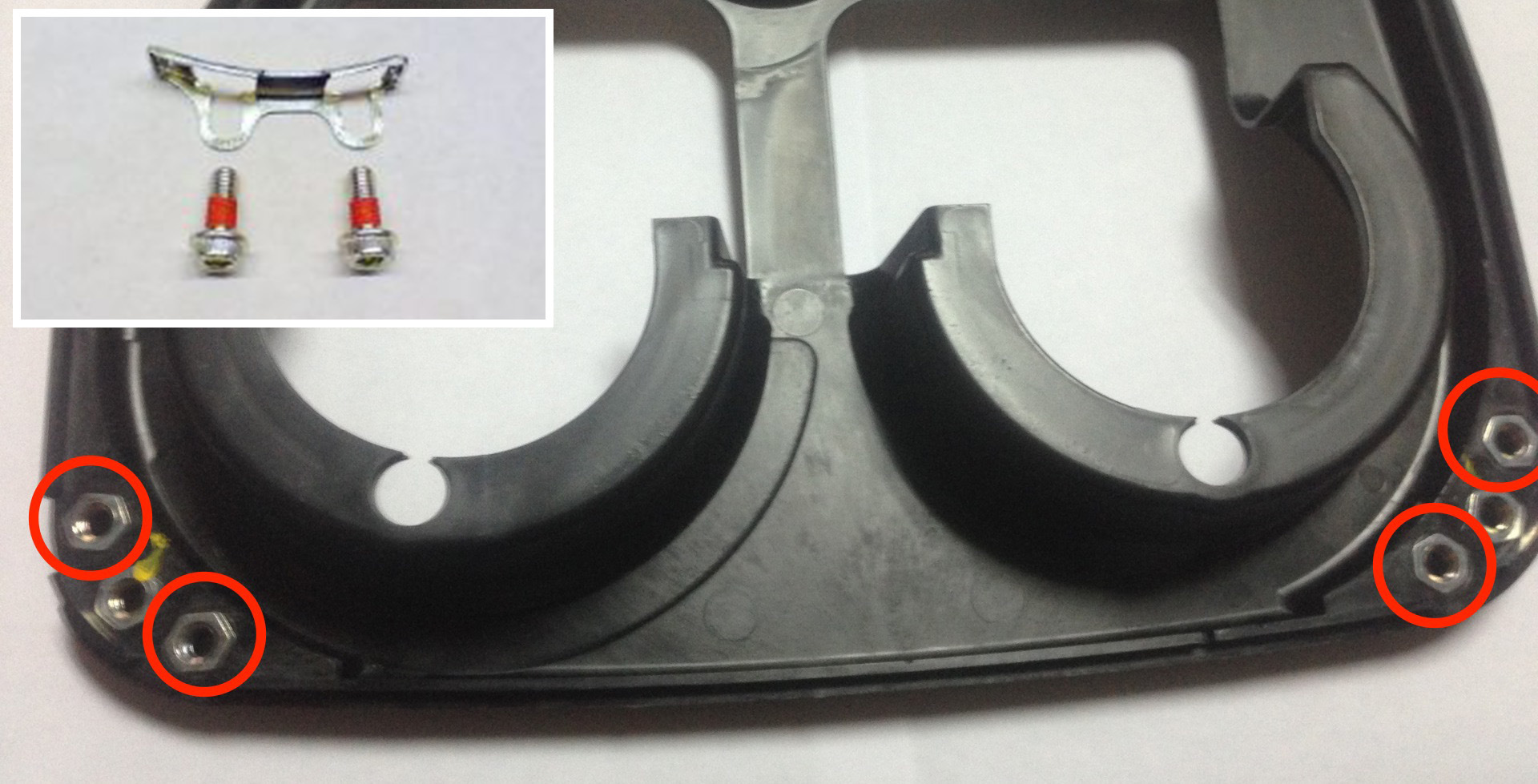

На всех двигателях серии EJxxx с мкпп есть ограничители ремня, которых нет на двигателях с акпп, они предотвращают возможные перескоки ремня при ударных переключениях (вроде как). Для их установки необходима замена внутренних крышек грм, т.к на "автоматных" крышках отсутствуют места их креплений, + у меня была небольшая течь с одной из муфт.
Ну раз грм всё равно снимать — почему бы не заменить всё разом? тем более что сколько проехал мотор на этом ремне с этими роликами не известно.

Внутренние крышки грм 13573AA131 и 13575AA130 = 1800р.
Ограничители ремня 13145-AA010 х 3 = 678р.
Болты ограничителей ремня 800406050 х 6 = 327р.

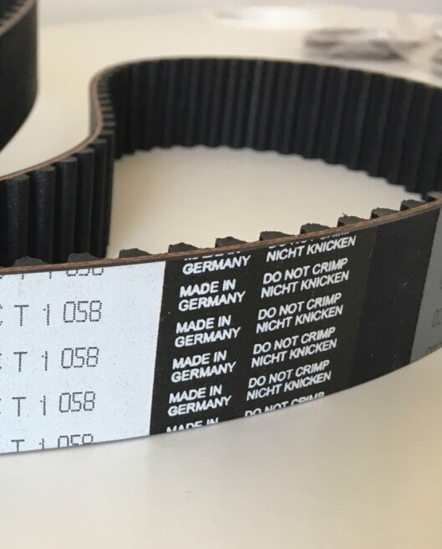

Ремень Contitech CT1058 = 1819р.

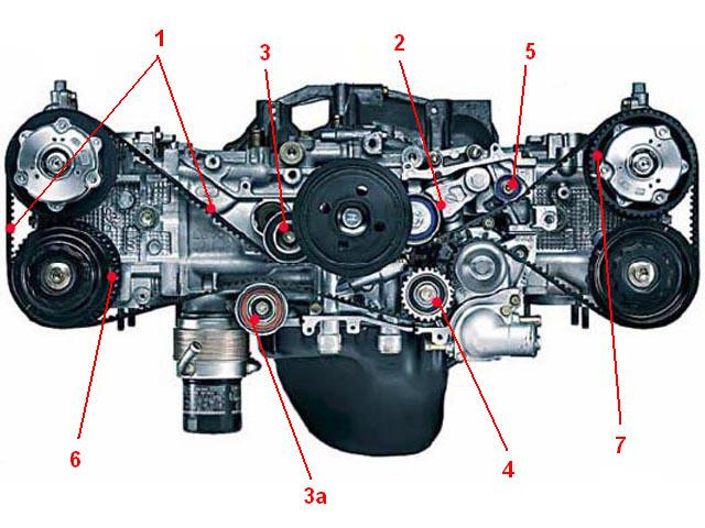

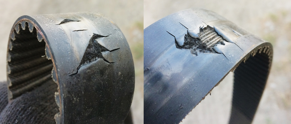

Сальник коленвала, зубчатый и маленький ролики поменял примерно 7000км назад, когда на старом ремне обнаружили рваные раны оставленные, видимо, ограничителем ремня, расположенным над коленвалом… тогда не было возможностей заменить всё сразу, заменили только то, что требовало немедленного вмешательства.
Ремень и центральный ограничитель ремня поставили от старого двигателя, они были в достаточно хорошем состоянии, а дальше потихоньку начал затариваться всем необходимым.

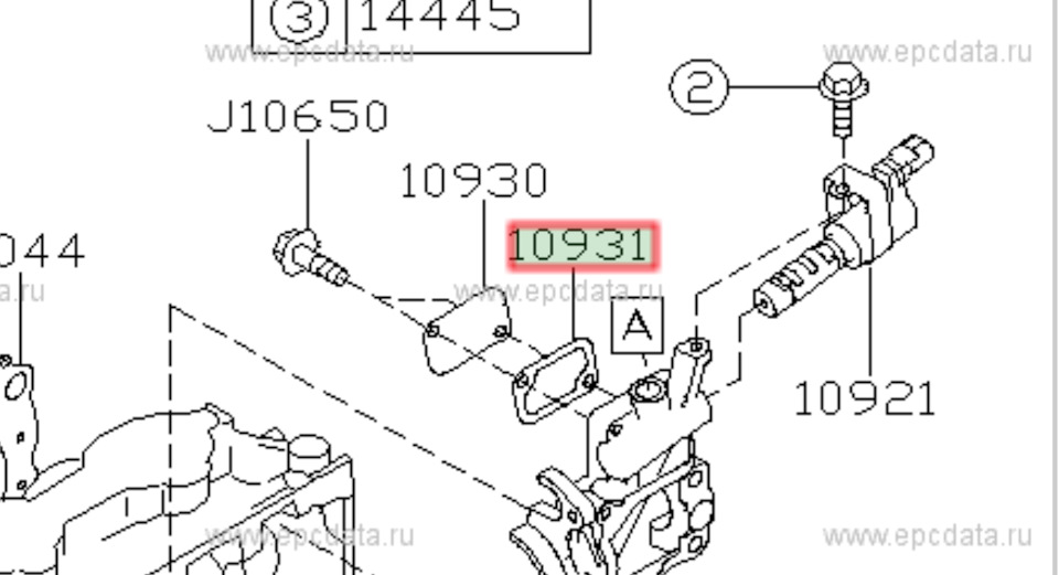

Так же была течь из левого верхнего клапана, сначала его просто попробовали подтянуть, но фокус не удался, заменили прокладку 10931AA010 и теперь все течи двигателя устранены и уже не воняет маслом после прохватов.

Лично мое мнение по ремням, вот все что лежит в наличии у продаванов на рынке можно смело вычеркивать из своего списка.
Какая страна производства? Внизу пишут, что они разные бывают и большинство, видимо; поддерки. И на ремне есть рекомендуемая дата установки (срок годности) — это тоже важный момент. Все мы знаем, что произошло с экзистом, так что легко допускаю, что в последние годы они торгуют говном. Я заказывал в эмексе, ждал недели 1.5-2, производство германия и "срок годности" до 2022г, вроде. Посмотрим, что будет с моим)
да фиг его знает какая там страна производства, не я покупал и не я его ставил. Когда он мне позвонил уже по факту мол тачку нада с КАДа утащить, на 140 где то оборвало ремень, а уж под капотом смотреть нечего — размотало/порвало на куски которые лежали снизу на защите — я думаю что уже там ниче не увидеть.
Ну чек с покупки у него остался — экзист послал его нахрен, никаких гарантий и прочего у них нет, как и автосервис отмахался, мол не наши запчасти были и гарантий тоже нет.

У меня БЖ есть фото ремня контитеч, во время замены порвал его руками.
НО! его пробег неизвестен.
Ни пробег, ни возраст… Это же резина, он мог лет 7 пролежать в коробке, а потом ещё 7 на машина простоять… сложно ориентироваться по нему, мне кажется) В любом случае, я ремень проверяю на каждой замене масла, если что, заменю)
Vakh27
www.drive2.ru/l/549417990014107694/
фига ты старый ремень довел…
Это проблема с ограничителем ремня, сам ремень даже без трещин, но ограничитель был оч странно установлен и краем разодрал ремень.

Продал немало ремней ГРМ в автомагазине, в последнее время ремни контитеч приходят с маркировкой made in mexico, венгрия, сингапур, чили ?!
При том при всем, коробки у всех одинаковые, принт один в один!
Мое мнение — подделка чистой воды!
Не говорю про твой ремень, просто выразил свое мнение, ИМХО.
На моём, по-моему, Германия было написано. Но спасибо за информацию)
