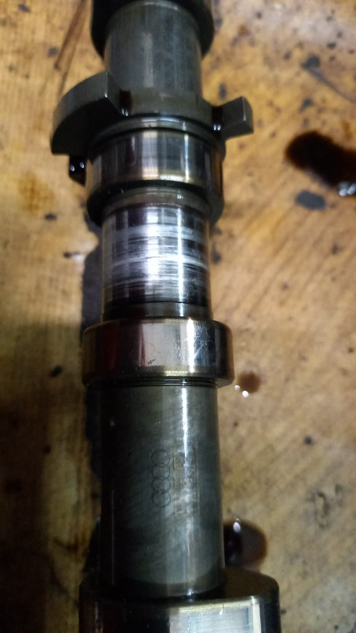

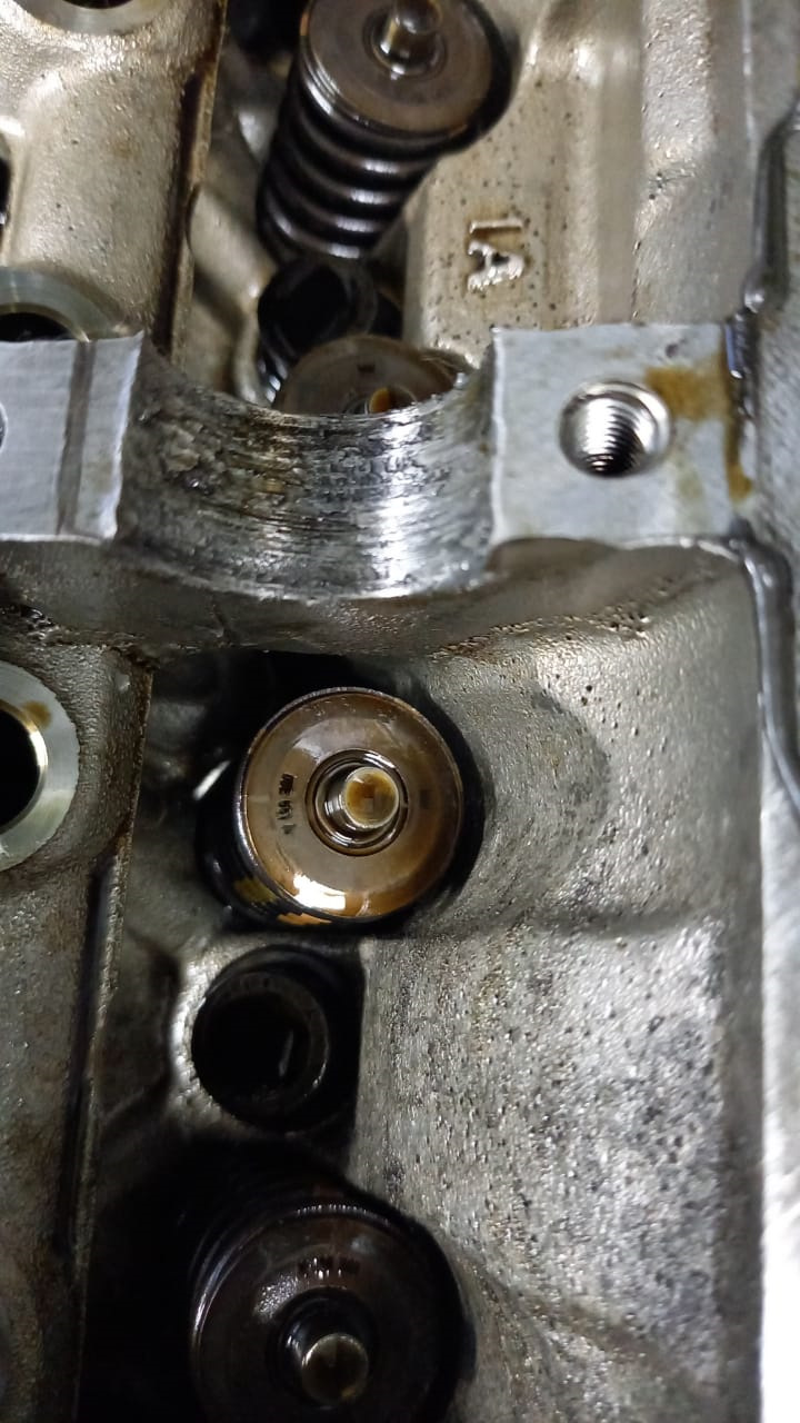

Всем здраствуйте!Тоже решил поделиться своим опытом может кому будет интересно… в поисках низкого давления масла (причин которого на этих двигателях масса) в числе прочего при вскрытии гбц обнаружились задиры на шейках распредвалов и пастелях скажу сразу, что вылечил я обе эти болячки и ряд других, но сейчас расскажу подробнее о шейках. Узнав цену нового распредвала идея о его покупке у меня сразу отпала, попробывал поискать бу но скажу после просмотра состояния в конце концов я решил что это не мой вариант идеальных шеек я не видел, почти все были надраны в большей или меньшей степени…а цена бу примерно половина стоимости нового…ломая голову что делать с задирами поговорил с мужиками на работе, мне предложили давай вылечим твой😀 На следующий день я был с валом на работе первоначально мне шлифанули все шейки “”как чисто”, убрали задиры и биение вала, затем нарастили хромом, и потом еще раз шлифанули в номинальный размер шеек состояние можете оценить по фото в итоге я получил “”новый” вал по демократичной цене.

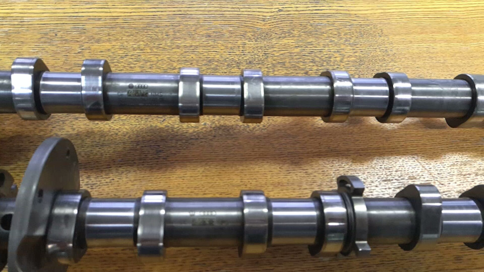

Неплохо получилось вроде)
я на своем распредвале тоже хотел наварить немного на один кулачок. Когда пришел на сервис ( как раз механику и еще в одну конкурирующую контору, название которой не помню), где занимаются такими вещами, сказали, что валы с таких машин пустотелые и напрессованные из отдельных шеек и кулачков. Типа при наварке у них может повести форму. Например, может появиться биение, может сбиться балансировка вала, ну и в крайнем случае даже могут как-то фазы сбиться на какие-то сотые градусов, что может способствовать ухудшению тяги. Вы проверяли получившийся вал на соответствие этих параметров предельно допустимым отклонениям?

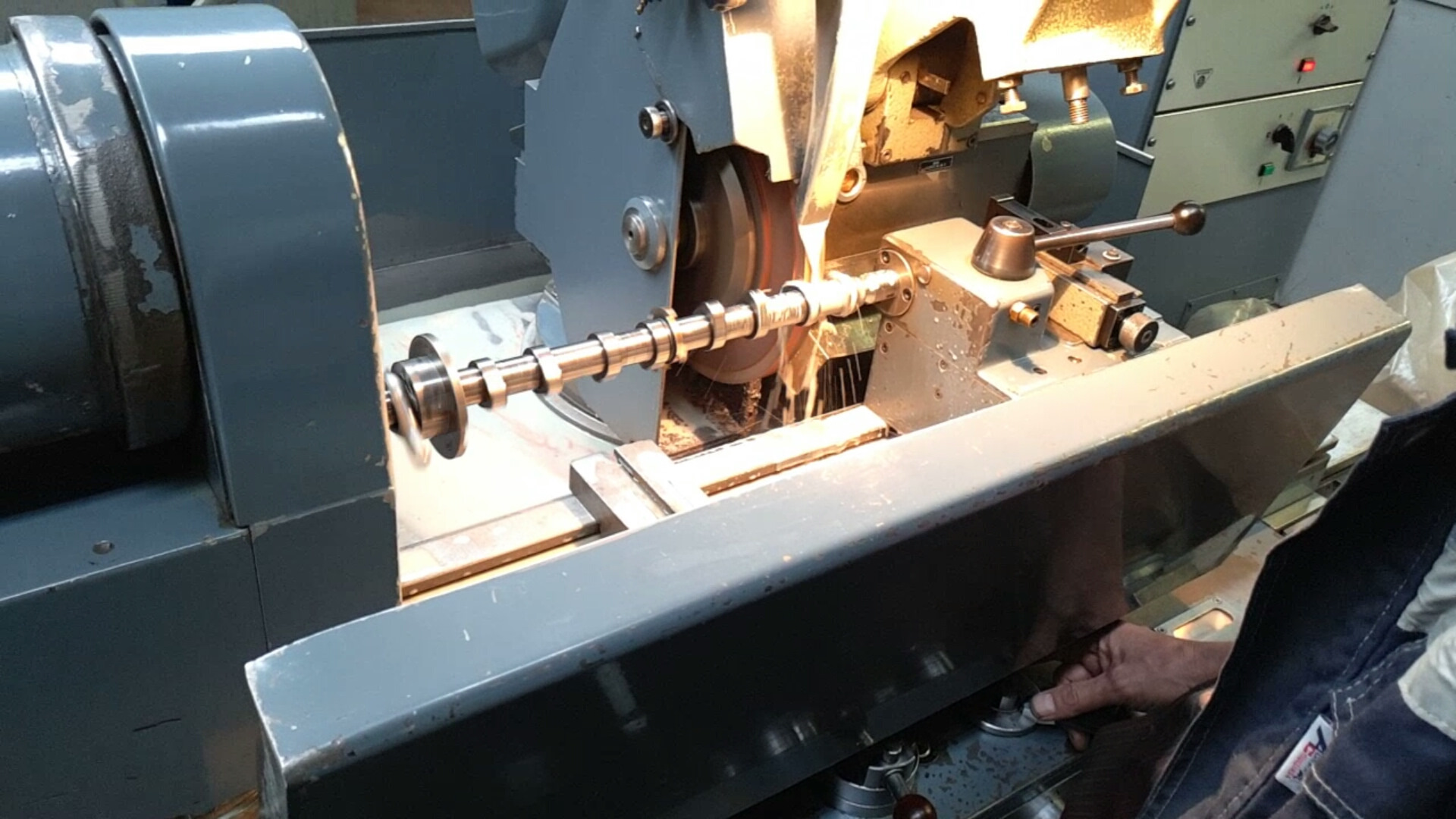

Конечно, открыю небольшой секрет это не наварка, а гальваника, наращевание хромом при этом вал почти не нагревается и биение вала не появляется, при первой шлифовке изношеный вал “бьет” 0.1-0.4 а допуск 0.02-0.04, мы убираем почти в ноль)8 микрон… и на второй шлифовке проверяем оно такое же остается, хотя доверия к механике у меня пропало совсем, но Вам они сказали справедливо что наваривать нельзя нагрев не допустим будут “поводки”

Если не секрет, что случилось с кулачком?Здесь даже у меня больший вопрос вызывает, никак добавить на изношеный кулачек металл, а как вернуть ему “нужный” профиль?Профильная шливовка дорогая и опятьже размеры Хотя раньше “деды” вручную доводили)
на кулачке задиры были из-за вылетевшего рокера. думаю давление масла не накачало перед первым разом, когда заводили, выскочил рокер и попал под распредвал. потом и постели зачесало. Описывал эту историю в БЖ. Ну кулачок там практически не поврежден, на работу не влияет, но хотелось сделать все как можно лучше. я просил кого-нибудь просто наварить точку мне, а я сам бы ее расшлейфовал вручную, но все отказывались по вышеописанным причинам.

интересно на сколько хватит. А "наросты" по бокам чего не убрали? Или они не мешают?
Вы наверно не то фото смотрите окончательный результат 1 фото, все наросты убраны, хотя эти наросты не мешают, только эстетический вид щас моя машина уже прошла 20.000 у меня вопросов к ней нет но это не поноцея это лишь один из моментов где теряется давление масла и способ бюджетного восстановления, ну и так еще к слову покрытие более износостойкое чем “сырой” металл родной шейки, шлифовщик который шлифовал сказал, что немцы чуть ли неспециально так делают чтобы при первом недостатке давления или нехватке масло шейку задрало, даже на тазах сталь “тверже” и не сырая а по крайне мере прошла цементацию

Так тут другой момент, что если теперь распредвал стал более износостойким то у постелей будет выработка идти, а там ценник на голову еще более не гуманный чем на распредвалы.

”в идеале вал при вращении недолжен касать постели он всегда должен находится под давлением масла в масленой пленке” и ситуации с задирами вообще быть не должно потом скажу что если посмотреть на нормальную гбц в постелях есть выточки канавки для лучшего смазывания шеек здесь их нет опять запрограммированый износ, нужно просто в никать в суть проблемы, на своей гбц я специально точил эти выточки на чпу, и таких нюансов масса… эти болячки просто надо лечить выявлять причины а не следствие
Так наверное и постели можно восстановить.
Постели, наращеванием не восстановить хром ”не дружит” с алюминием, свои постели я восстанавливал, но другим способом

Как проточить?
Не проточите только шлифовка
О канавках в шейках
Канавки изолируется и хром туда не попадает
Попытка номер три) как проточить масляные канавки в постелях?!
Я делал на 5 осевом станке ЧПУ, кто то и бор машинкой может но точности 0

Самое что приятное шейки покрытые хромомом меньше поддаются износу, хром можно снять только шлифовкой, возил в механику там вообще все в шоке были… а метод то известный “деды” так кулачки вала восстанавливали во времена тотального дефецита
