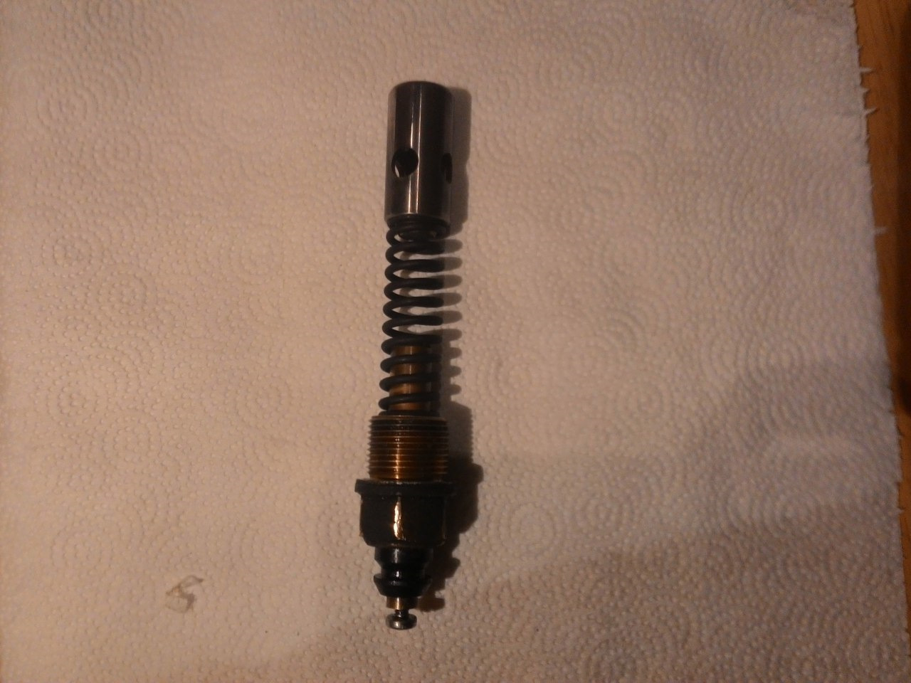

Загудел задний подшипник, заказал SNR, за час поменял в гараже
А также заменил масло. На пробу взял Лук Генезис 10w40, фильтр как обычно knecht
И ради интереса выкрутил и помыл в керосине редукционный клапан. Задиров не обнаружил. Собрал обратно, цокот компенсаторов при запуске и периодически при езде остался, маслёнка не горит. Продолжаю гадать дальше, в чем проблема — или компенсаторам каюк уже, или где-то в голове забился канал
