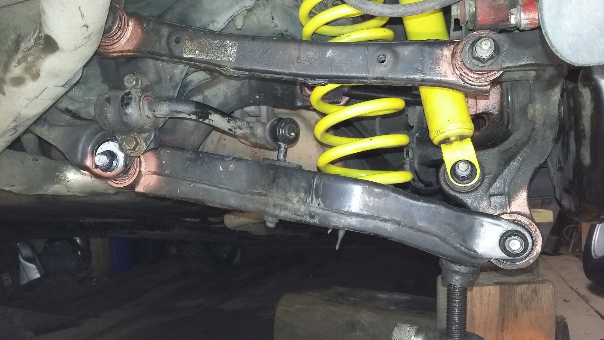

Сидёныш пробежал больше 100 т км. Была проведена ревизия задней подвески, с целью определения состояния сайлентблоков рычагов, прокручивания болтов в сайлентблоках для дальнейшей процедуры сход развала.
Болты развальных сайлентблоков нижних подпружинных рычагов прикипели намертво в металических втулках сайлентблоков. Болты верхних рычагов с шарнирами (рычаги для схождения задней оси) были в непонятном состоянии, потом 1 удалось выбить с прогревом, 2 пришлось срезать.
Сайлентблоки были в более менее приличном состоянии, микротрещины были но не критичные, резина в них за 4 года задубела. Болты крепления амортизатора, верхнего заднего поперечного рычага, и болт крепления нижнего рычага к кулаку (цапфе) откручивались без проблем т.к . вовремя были смазаны при замене пружин и амортизаторов. www.drive2.ru/l/472163004511682996/

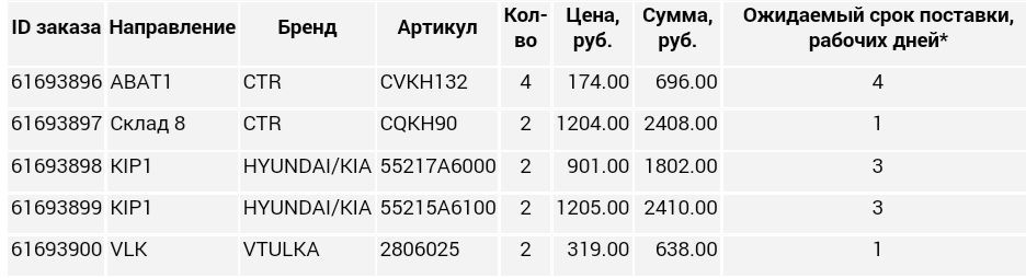

Подготовка, выбор и покупка запчастей. В основном запчасти покупал в autodoc.ru. Болты и гайки в iznext.ru и emex.
Итак согласно схемы задней подвески проведён анализ оригинальных запчастей и аналогов.
55215A6100-сайленблок подпружинного рычага, есть аналоги X5 RESOURSE 19-0140 цена 850 р. Берём оригинал за 1205р х 2 шт. Цена космос, но выбор не велик. (ВНИМАНИЕ! сейчас артикул во все каталогах 55215А6100 заменен на 55215A2000, это одно и тоже.</b>
552603R000 -развальный болт нижнего поперечного (подпружинного) рычага 570 р. х 2 шт.
626184D000 — гайка фланец (к болту) 49р х4 шт.
Эксцентриковую и пружинную шайбы везде оставим старые.
55217A6000 — сайленблок нижний кулака ( к нему крепится нижний рычаг) он не закис но потерял эластичность. 901р х2 шт.

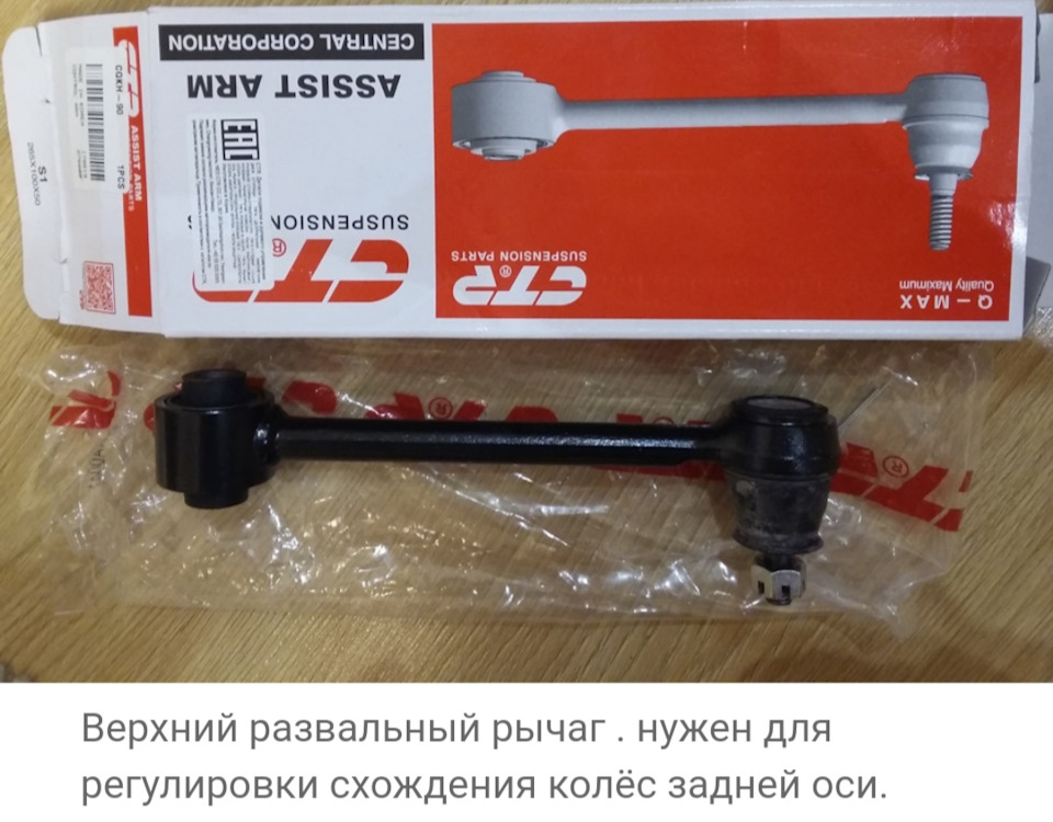

55250A6000 — рычаг верхний (нужен для схождения задней оси), в нем есть шарнир. цена 4300р. берём аналог CTR CQKH90 1200р х 2 шт. ( как потом выяснилось в оригинале CTR и стоял)
54640A6000 -развальный болт верхнего рычага. 475р купил 1, второй удалось выбить.
551183R000 — сайлентблок верхнего поперечного рычага (2 шт в рычаге), оригинал -400 р, есть аналог CTR -CVKH132 его и берем 174 р х 4 шт. ( весь рычаг в сборе 55100A6000 от 4000 р)
527731H000 — сайлентблок заднего кулака ( к нему крепится амортизатор) ориг.420 р. аналогов полно, взял полиуретановые Vtulka 2806025 319р. х 2шт.
555303R000, 555403R000 — стойка стабилизатора левая, правая в оригинале идёт ILJIN IJG 0062, 0063. цена 632рх2 шт. Покупать не стал, т.к ещё живые и не стучат.
555133N100 (у меня на SW) у некоторых N200. Не менял, т.к были заменены ранее на полиуретановые Vtulka 28-01-024
55275A6000 и 55274A6000 сайлентблоки продольного рычага, правый и левый цена от 2500 за шт. их состояние почти идеальное да и цена большая, оставляем старые.

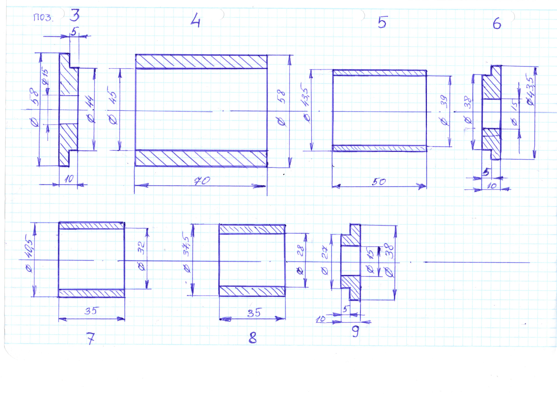

Далее чтобы работать с сайлентблоками нужен или пресс или приспособление для выпресовки/запресовки сайлентблоков. Нашёл на просторах Drive2.ru чертёж приспособления-съёмника для сайлент блоков (тоже кто-то для сида делал). Распечатал, чуть подогнал размеры под свои сайлентблоки.
Отдал на завод токарю. Токарь всё выточил.

Подскажите пожалуйста на чертеже нет 3 колец, какие размеры колец?
Сейчас не подскажу
Они были в гараже, и я постепенно на работе набирал из того что было.

Скажите пожалуйста, из какой марки стали надо вытачивать детали съемника сайлентблока (стаканы, шайбы, болт)?
Точно не скажу. Делали из того, что было. Единственное шпильку лучше сделать из более прочной. Мне сделали из обычного шестигранного прутка ( так то нормально, но гнется чуть)

здравствуйте! на чертеже съемника размеры уже откорректированы вами под наши салйлентблоки?
Да, но на картинке есть дополнительные кольца, я их просто подобрал в гараже.

На фото с изготовленным съемником лежат ещё три шайбы, это уже на свое усмотрение добавили или в эскиз не попало?
Так то фигня вопрос, выточить съёмник.
Из закалённого 30ХГСА или нержавейки вечные будут.
Шайбы это дополнение из того что было в гараже. Тк когда начал делать, то пришлось что то где-то подложить, вот и подобрал те что на фото.

Приветствую! Надеюсь вспомнишь и поможешь. Как узнал, что развальный рычаг CTR нужен CQKH90? По каталогу CQKH90 аналог оригинала 55251A6000, но у меня почему-то оригинал бьется — 55250A6000 и соответственно этого CTR нет в аналогах. Отличаются одной цифрой перед буквой А. (1 и 0 соответственно). И я вот переживаю, что он не подойдет.
Я думаю это одно и тоже просто модифицированный артикул.
Подвеска одна.
Попробуй вбить в поиске в разных магазинах эапчастей екзист емекс изнекст автодок номер CQKH90 и посмотри, что будет выдаваться в аналогах под него. Иногда обраный поиск показывает совпадение.

Привет! Ну подскажи точные размеры для чертежа на приспособление для выпрессовки/запрессовки сайлентблоков! Это фото какое выложено? Тоже другу отдам на изготовление. Эх жаль дома нет токарного станка. Забываю потихоньку своё мастерство )))
Спасибо за чертёж!
Это ser767 спасибо.
вот спасибо. тоже предстоит замена. начало постукивать с зади. я так понимаю саленблоки и вся расходка идентична моему JD 1.4&
Да все одинаково.
а сколько стоило изготовление приспособления?
Мне бесплатно сделали. Тесть на заводе работает.
