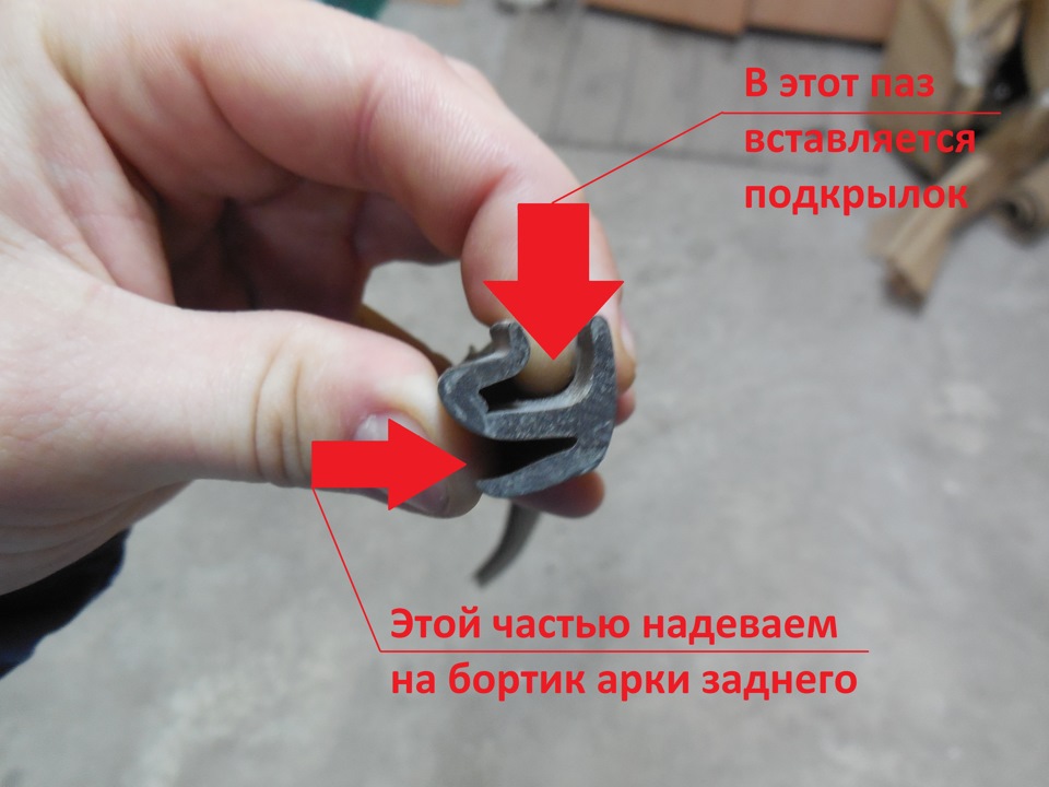

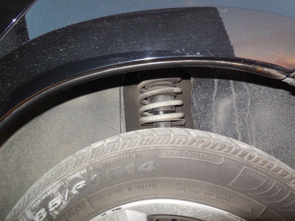

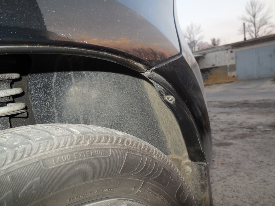

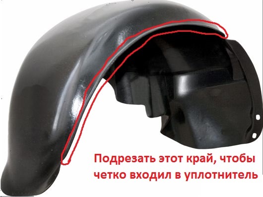

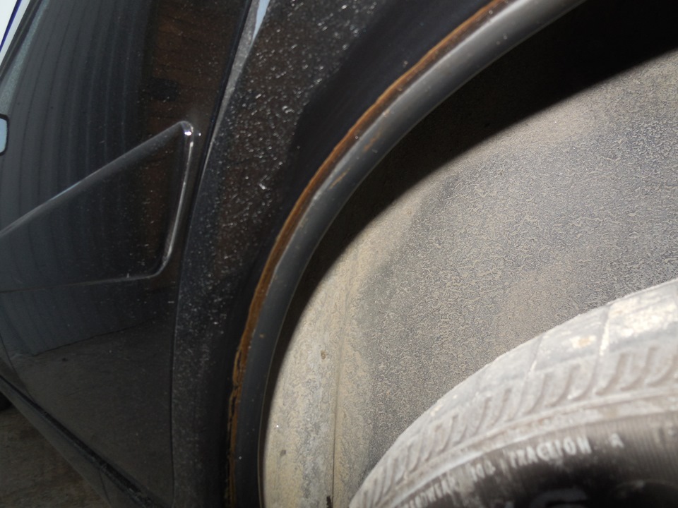

От установки подкрылок в салоне при покупки авто я сразу отказался, так как там их устанавливали на саморезы, а сверлить в новой машине дырки я не хотел (по опыту с 14-кой знаю поржавеет к херам). Почитав кучу статей по установки задних подкрылок без саморезов, я купил подкрылки от лады гранты и уплотнители щитка передка 1118 каталожный номер 11180-8403370-00. Установка начинается с срезания 0,5см края подкрылка который будет вставятся в уплотнитель. После того как подогнали край подкрылка так чтобы он четко входил в уплотнитель, устанавливаем подкрылок с заранее одетым на него уплотнителем. Конечно совсем без саморезов не получится, заднюю часть подкрылка за колесом придется прикрутить на два самореза. Главное в этой установки, то что не нужно сверлить кучу дырок в отбортовки арки.
Процесс установки занимает примерно часа 2.

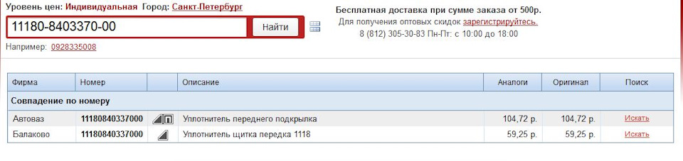

Уплотнители щитка заказывал в автопитер точка ру

часть крыла гнить не будет из-за скопления там сырой грязи?

теперь зачищай ржавчину от китайских саморезов и потом ставь на алюминиевые заклепки предварительно окунув в мовиль можешь подложить шайбочки под заклепки чтобы прижимала лучше
Проржавеет же. Мовиль нынче говно, высохнет через год, а после останется гальваническая пара алюминий-железо, которая начнет усиленно гнить.
нормально уже проверено не один год

Хорошее решение. Единственный вопрос, резинки при микропередатчик не стирают краску, как это на 99, 15 на заднем стекле и крышей?
уже три года стоят, пока краска целая, перед установкой машины была обработана составом на битумной основе, можно сказать на него эта резинка приклеилась и стоит не подвижно.

Подскажите, они по одной продаются и какая длина? Хочу на ланос поставить.
по одной штуке, 11180-8403370-00

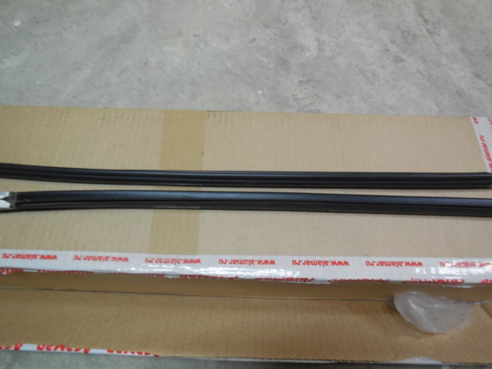

На Аламаре по другому предлагают стыковать уплотнитель с подкрылком,
двоеШники — как прислали подкрылки попробовал состыковать, ничего хорошего не получилось, отложил до лучших времен
— попробовал сегодня по твоему способу, да реально все неровности подкрылка внутри спрятались и фиксация получилась "по месту" как говорится.

вот тут я покупал www.autopiter.ru/goods/11180-8403370-00
Спасибо.
Вечер добрый, скажи пожалуйста, а где ты купил эти резинки? Мне тоже нужно 4 штучки )))
Вот я читака. Все увидел, что через инет заказывал. Думал так нашел. (((
я заказывал тут www.autopiter.ru/
где?
autopiter.ru

я не стал ставить резинки из за появления ржи на этих местах на прошлой машине, пусть лучше вентилирует чем собирает воду.
каждому свое, я поставил еще и потому что когда не было подкрылок каждый камушек попадающий под крыло был слышен.
