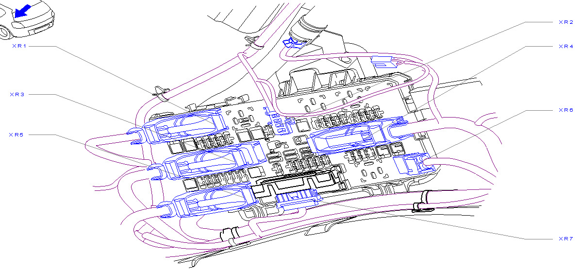

На просторах интырнета к сожалению так и ничего не нашел. Видимо с такой проблемой столкнулся только я. Ну что для начала качнул ТИС нашел нужные схемки и цветовую маркировку. ждем выходных для прозвонки кабельных линий.
P.S. Пред под номер 26 в REC — за регулировку зеркал не отвечает.

На фишку в самом разьеме, который под косынкой зеркала, сигнал приходит? Там тестером все прозванивается, пара крайних — подогрев, пара в середине — складывание, на них меняется полярность при нажатии кнопки складывания, следующие три регулировка наклона-поворота элемента, сигнал от джойстика попеременно идет на пару из трех. И еще, как уже писали, штыри внутри разьема отгнивают . Более того при снятии корпуса зеркала с двери надо быть предельно осторожным — силуминовый каркас наверняка сгнил.
У самого такое было. В разьеме плесень, контакт плюсовой, на подогрев который идет, полностью разрушился. Там негерметичная фишка.
На фишку не приходит ни чего

Зеркало все прозвонил все пины целые

Надо найти в разъёме XR5 пин который отвечает за электро складывания зеркал.
27, 28 в XR5 на правой двери, а на левой могу вечером глянуть
))0 Где это вычитали интересно? 27,28 это сигнализация открытой двери (левая задняя/правая задняя)
Через XR5 в рек от блока зеркал идет только один провод через пин 6. Все!
Да ты категорически прав 27,28 идут на водительский блок кнопок а от него только один идёт на рек под номер 6
