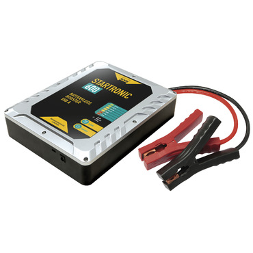

люди когда про пускач начинаете мнение говорить хотя бы почитайте о нем. Он конденсаторынй еме поХХL на мороз до -40С гарантрировано . Алексей не вскрывали ? Там стоит 5 суперконденсаторов. Что за конденсаторы и какой емкости (название, маркировка тд)? Вещь зачетная. Буду брать либо Беркут либо Францию или Италюи с того же Китайскойг завода.

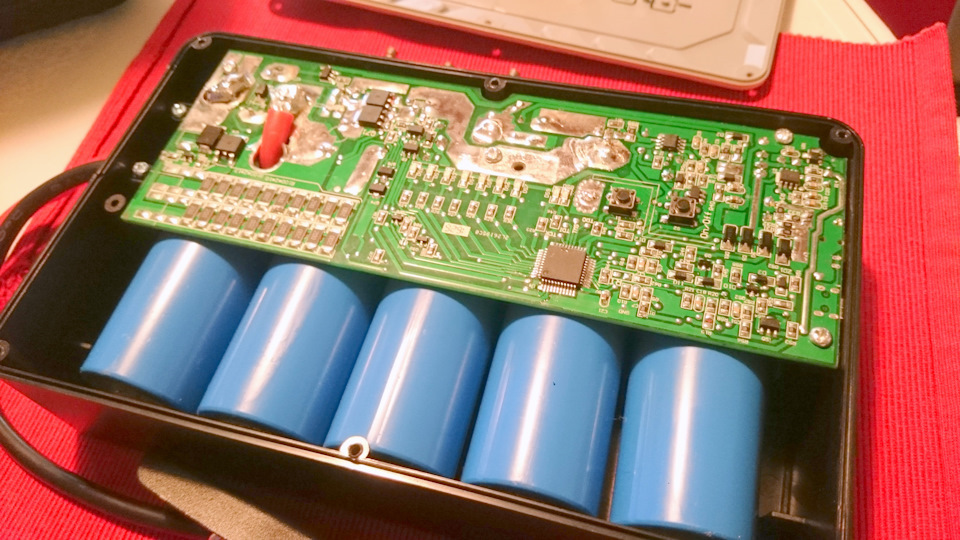

Было желание вскрыть, посмотреть что за чудо, но так и нет
bae69

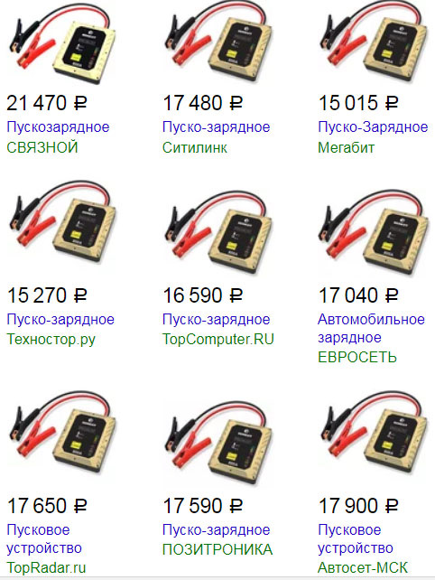

Зачем Францию брать? Там цена дешевле что ли? Беркут сейчас по акции 15% скидку в журнале Охотник рекламу видел
цены сравни и инете потом вопросы задавай ) Обрати внимание еще что у Startronic типа 600 а не 450 а у итальянского 700 еще есть
Сравнил самые мощные модели 800A, Беркут вообще за 15 т. можно взять!
telwin 700 13830 руб vsyasvarka.ru/puskovoe-us…vo-telwin-flash-start-700
Стартроник 600 за 14000руб mosremtech.ru/catalog/zar…puskovoe_ustroystvo_.html
Я к тому что если устройство нравится то можно не только Беркут смотреть. а лишь лучшую цену
Боле того есть еще и модули на супер конденсаторах www.drive2.ru/l/488393445405098382/
bae69
Вот сижу и думаю, — на хера итальяшкам такой пускач! При средней зимней температуре в 16 градусов :)
при наличии средств я бы даже не задумывался ибо 1) "подушка безопасности" нужна 1 раз но на всю жизнь 2) Хорошие отношения с соседями и имидж продвинутого автовладельца )) шучу Вообще нужная штука . Будет бюджет куплю не задумываясь. Почитаешь в какие истории люди по глупости попадают из за мелочи. Все мы сильны задним умом ) . Да и пропиваем больше чем это
bae69
Вот вам ещё Английский аналог нашёл!
www.sitebox.ltd.uk/sealey…0a-12v-osealey_ESTART1600
Там пиковый ток аж 1600A залупили :))
"американский" еще есть ) . реально
bae69
Интересно какое сечение у проводов с крокодилами?
При пусковом токе 450 А и времени прокрутки двигателя 3 с, сечение проводов должно быть не менее 9,4 мм2.
Или там амперы кЕтайские ;-)
у 800го прикидываю около 100Фарад. Т.16мм2 . Вот такой интересный документик есть от Титана www.titanps.ru/files/spec.-mska.pdf
и еще www.titanps.ru/files/rje-mska.pdf
Здесь стоят полноценные корейские суперконденсаторы
