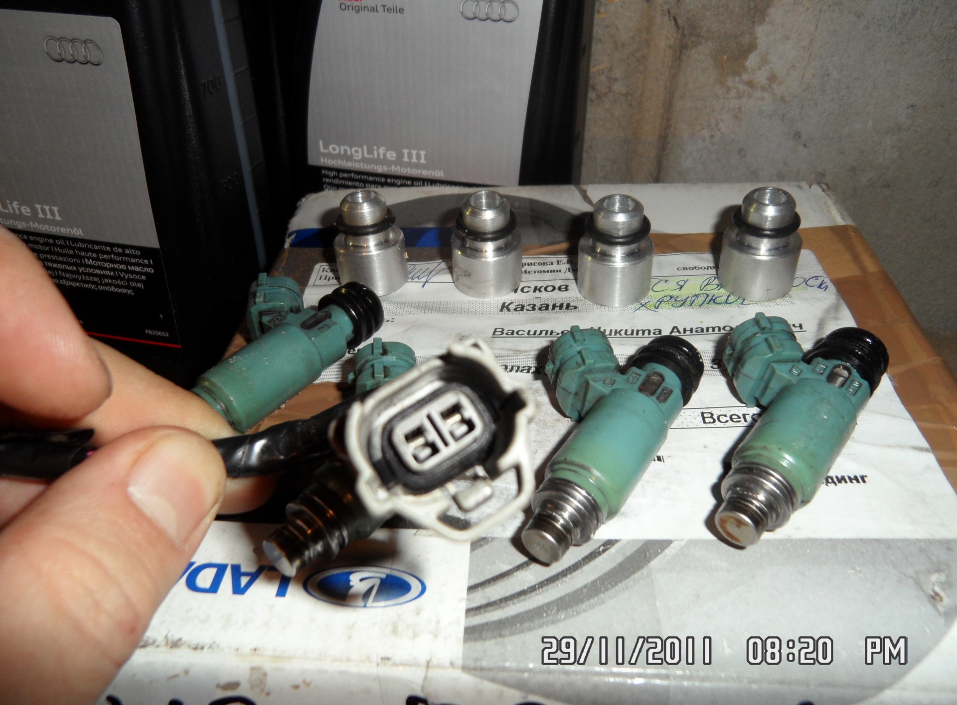

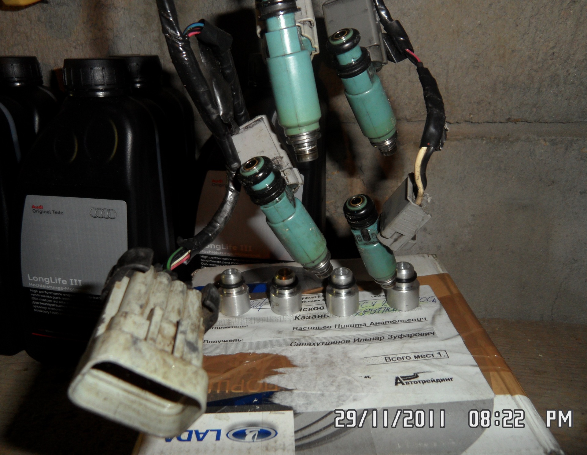

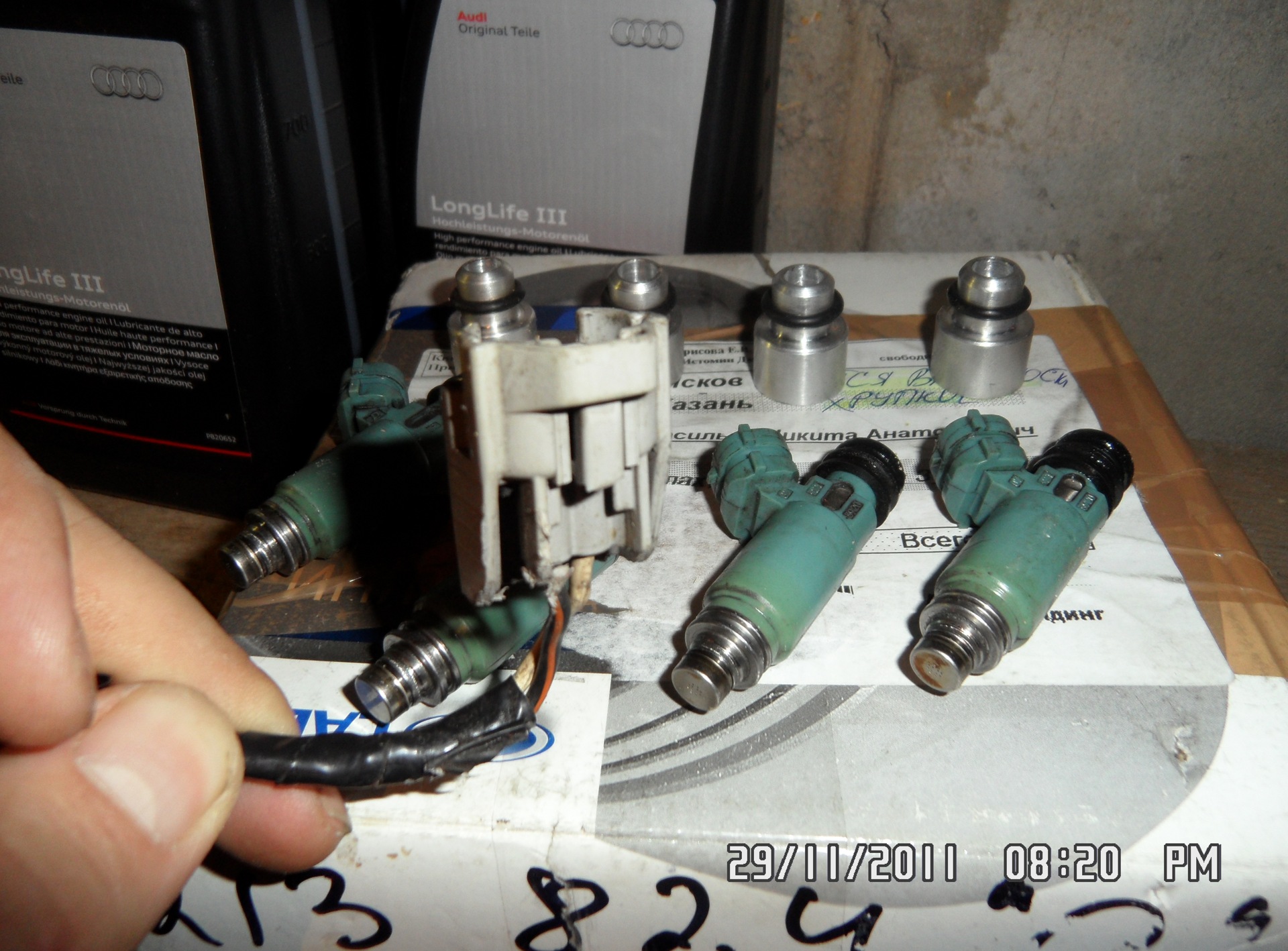

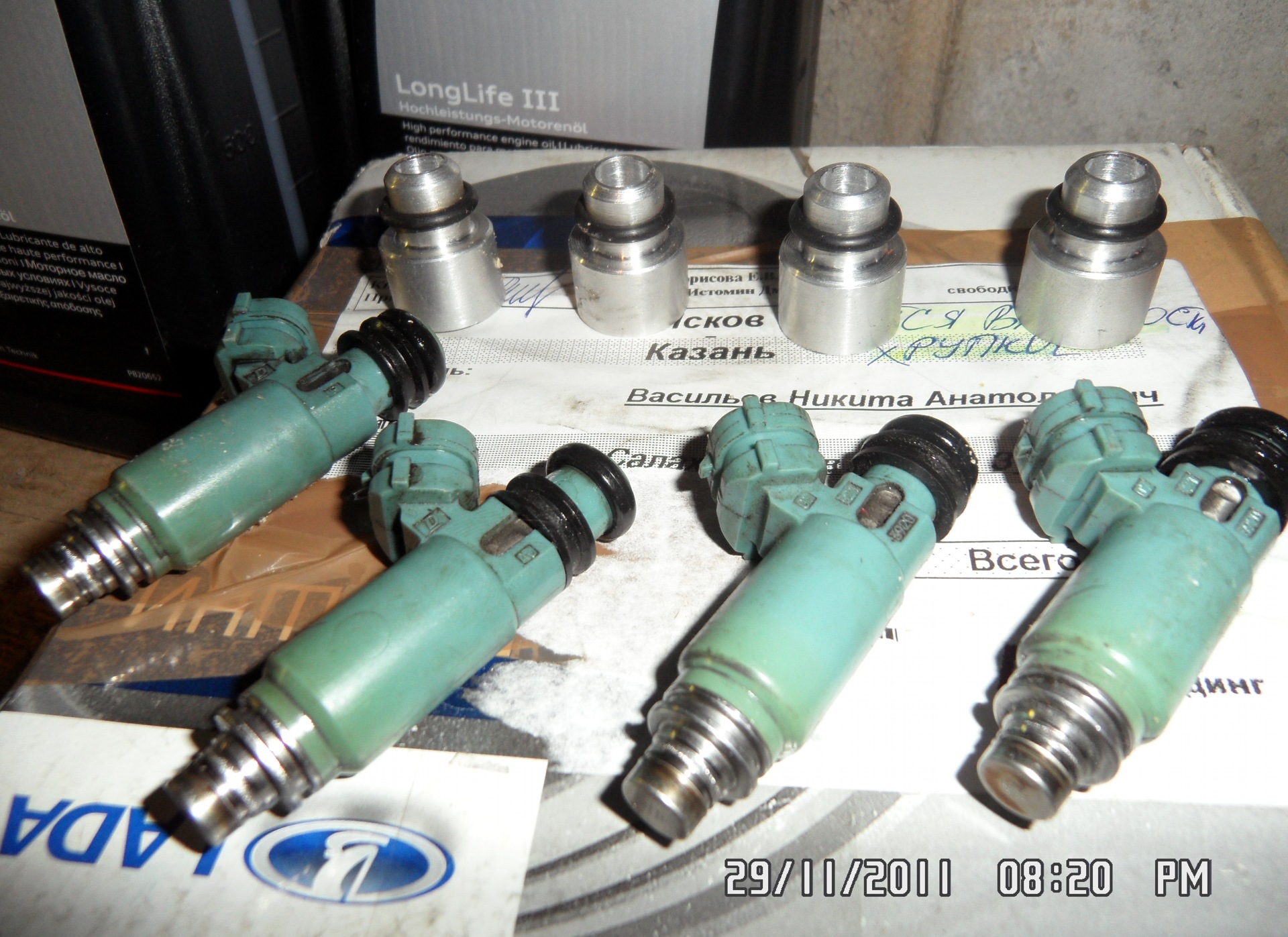

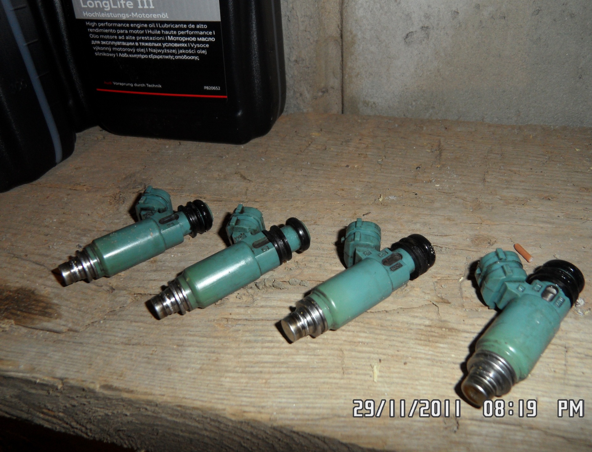

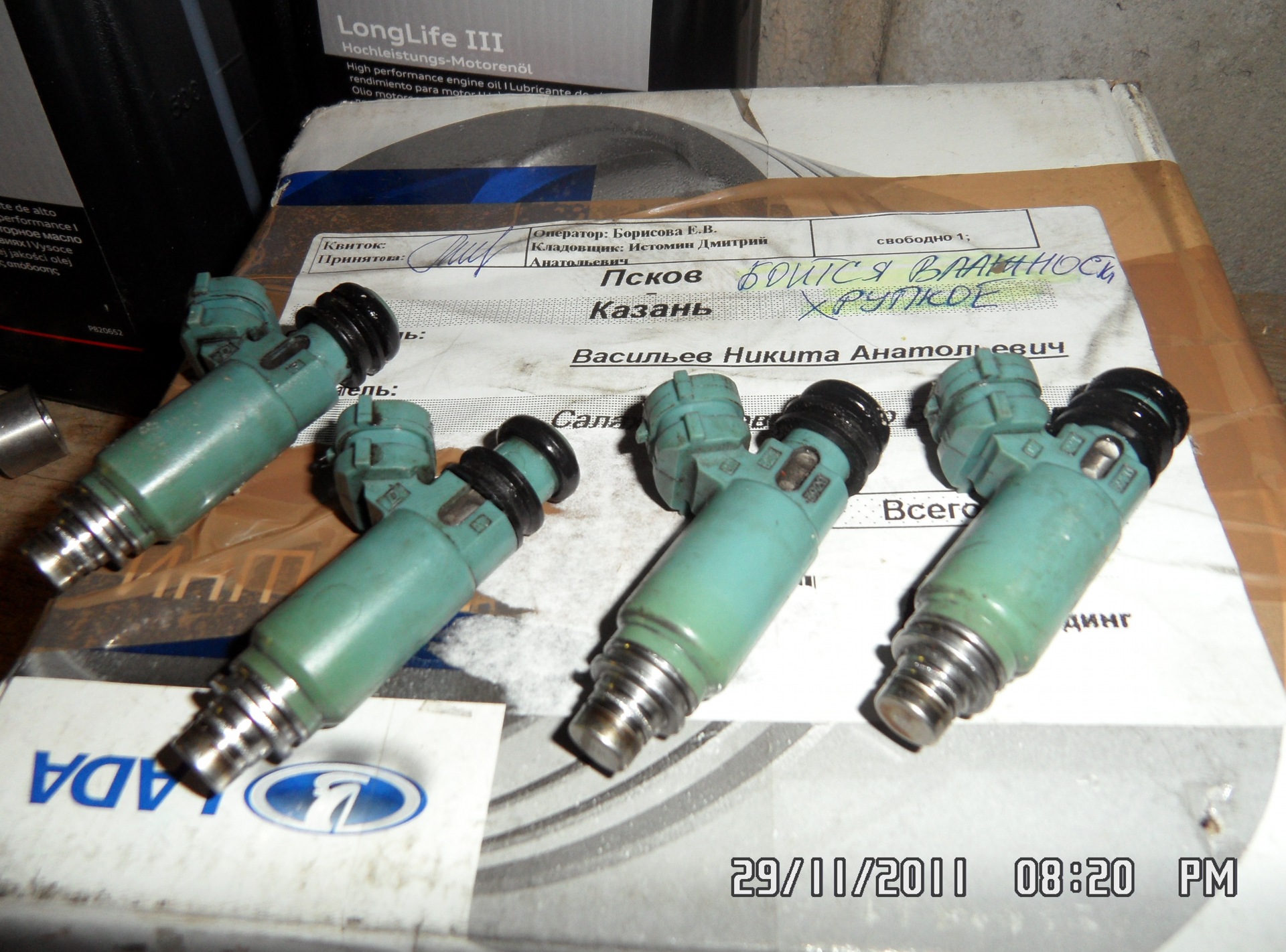

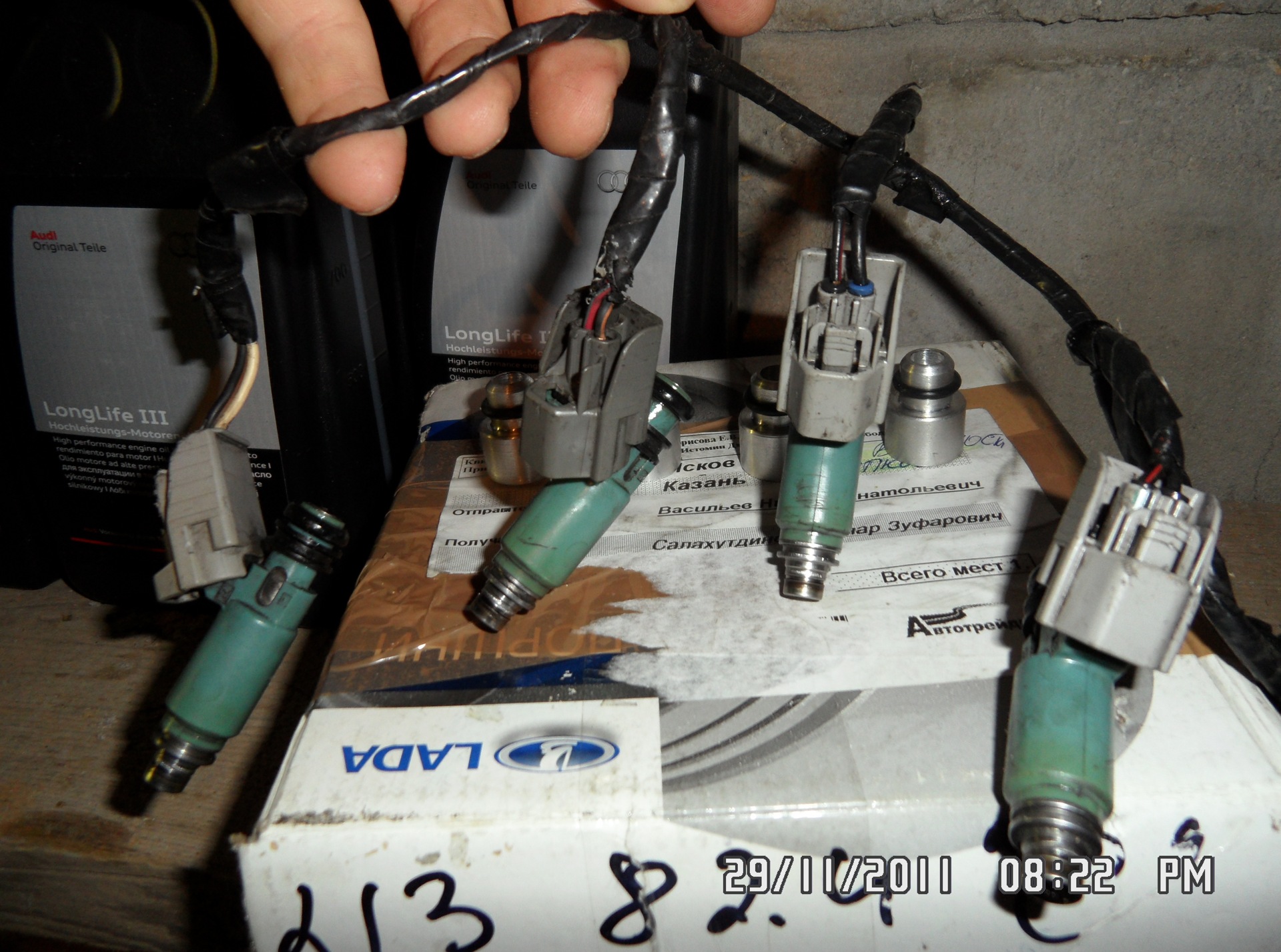

Искал на свой будущий турбо таз более производительные форсунки.После долгих дней поиска в инете наткнулся на высокоомные 440 кубовые форсунки от субару.Эти форсунки могут прокормить 300 кобыл.Субаровские форсунки по длине короче чем наши вазовские и без переделки крепления рампы нельзя поставить на ваз.Для решения этой проблемы нужны с алюминия проставки.В комлекте который я решил купить били и готовые под вазовскую рампу проставки и жгут для подключения форсунок на вазовскую фишку. Пообщался с продавцом договорился о цене и решил приобрести их.
Шли форсунки из Пскова.Вот сегодня забрал с транспортной компании.заехал к друзьям в сервис и проверил форсы.Работают отлично.Распыл очень хороший!

дай пожалуйста чертеж для переходников
если есть)

Фишка с чего подходит?
фишки свои

Такие же себе купил.удлрннители есть.нужны разьемы под них

Переходники кто точил? Или заказал?
Покупал с форсунками.есть чертеж если надо
Чертёж и у меня есть, просто говорят сложная работа и мало кто будет его делать.
а че там сложного то.для хорошего токаря 10минут работы

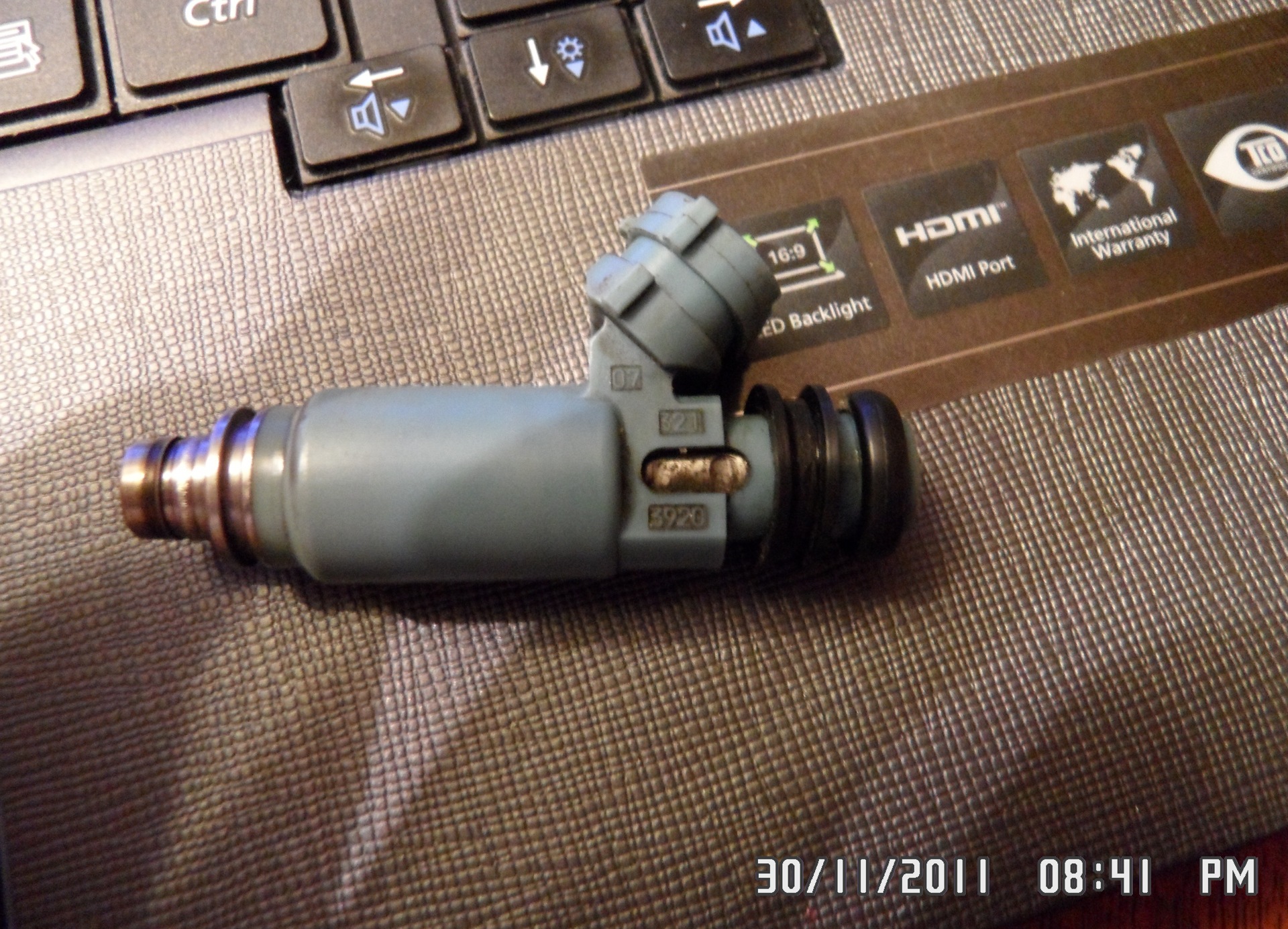

Нормальные форсы, можешь номера их кинуть в лс. За ранее спасибо.
от субару они голубые.номера не знаю посмотрю если там есть.есть у субару голубые как у меня 440сс есть розовые 550сс есть синие 550сс

А у каждых форсунок резинки разные? если нет, то в магазе автозапчастей продаются
диаметры разные и ширина.надо будет замерить и сходить в аторынок.может там что получиться подобрать

при проверки форсы промывал?
благодарю)))мы промывочным проливали
что ещё за промывочная? аппарат что ли такой?
да не аппарат.жидкость промывочная
прочищать не будешь? где можно промыть их?.. и по чём?
не знаю еще.вроде распыл отличный.они вроде за 1тык промывают инжектор.ультразвуковая ванна еще есть у них.до 60ти градусов которая греет

Промывать, точнее чистить надо ультрозвуком, забыть про всякие промывки на всегда т.к. они разъедают сопло, чуть-чуть, но оно становиться "не то", а резинки и тем более.
Кольцо такое надо 16395AA020, на Экзисте пробей по номеру, ценник смешной, там же закажи их.
Они одноразовые т.е. обезжиреть рампу, высушить, вставить и забыть про всякие "очистители" и "промывки".

пока чистить не буду.если буду сначала с ультразвуком потом инжектор промою.благодарю за каталожный номер.у меня будет турбо мотор.улитка тд04л.дуть буду 1 бар.эти форсы кокраз для такого мотора.поидее они смогут прокормить 300кобыл.бензонасос будет вильбаро 255литров в час

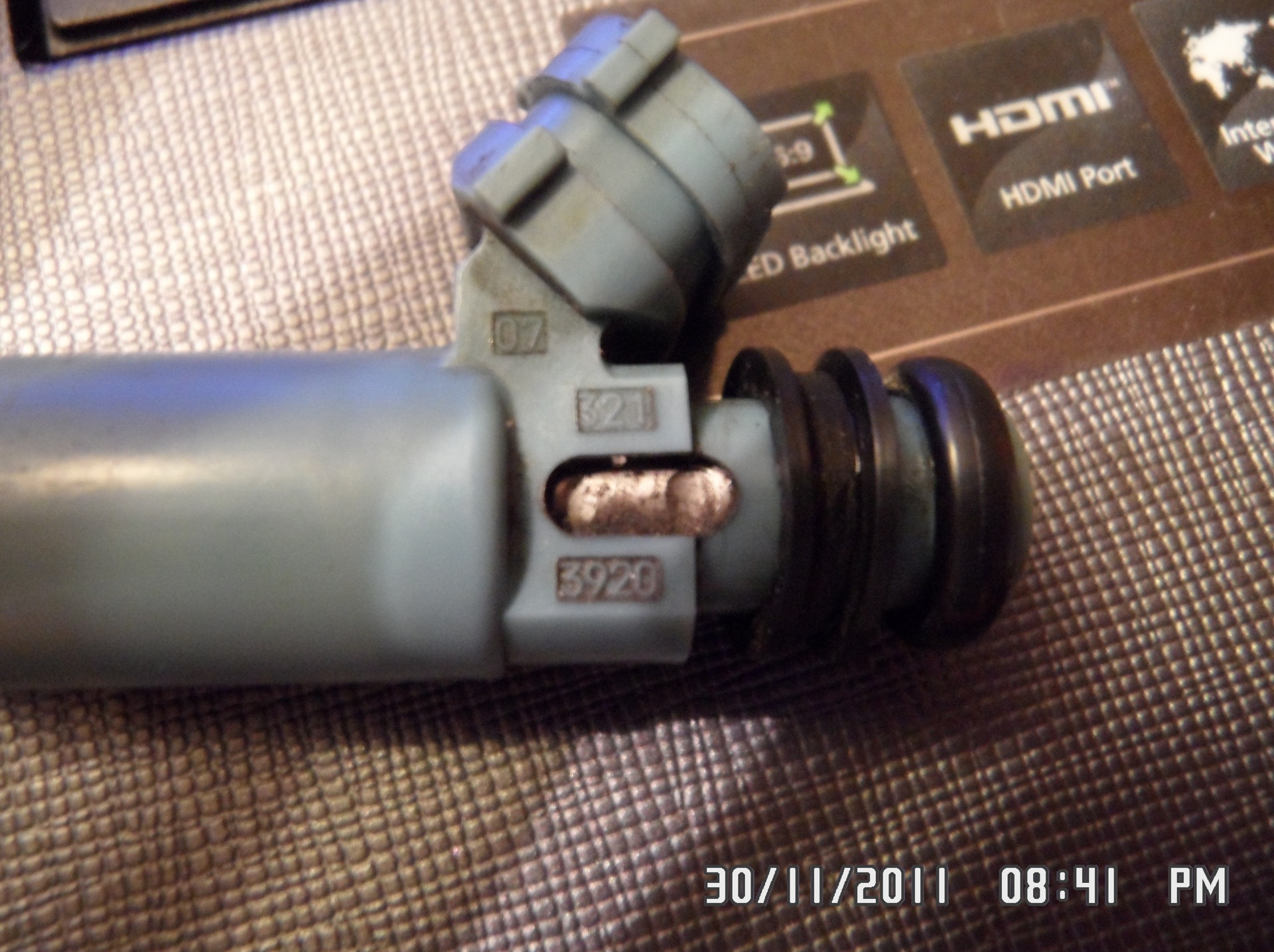

А на форсунках разве нет номера каталожного? Если есть, то пробейте от какого именно двигателя, делается через Екзист, а потом посмотрите по литературе, какое давление и какой объём они качают, ну а далее чистый расчёт…
А так, удачной постройки!
я знаю что они 440сс при 3бара топлива. мне этого достаточно.в гараж надо выходить.как посмотрю напишу номера

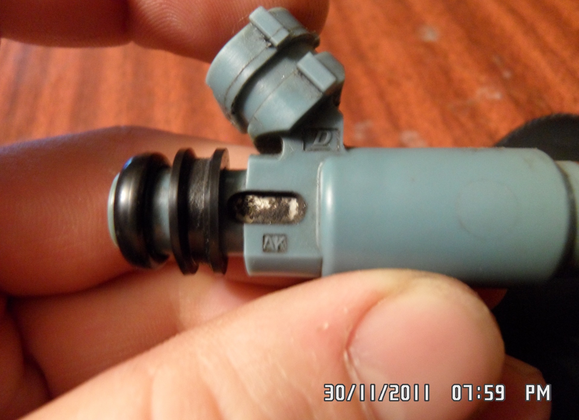

посмотри фотки кинул если номера нужны посмотри

тоже не пойму.я покупал эти форсы зная сколько они кубовые и что нужно чтобы поставить их на мой таз без переделки крепления рампы
можно поподробнее про установку этих форс на рампу нового образца? переходники (не фишки) нужны будут? а то прислали такие, а про крепления ничего абсолютно ничего не сказали…
на новые не ставил.скорее всего крепление просто надо будет переделать

как раз наоборот от ультразвука форсы начинают ссать больше чем положено
Интересно, а из-за чего они могут "ссать" больше? На пальцах сможете объяснить?
Осталось только найти резиновые кольца на конце которые ставятся.
