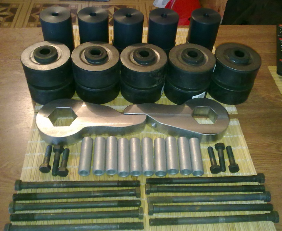

Практически собрал комплект запчастюшек для лифта авианосца. Благодаря прекрасному автомобилю ЗИЛ комплект собирается без заказа запчастей иззаоттудава. К весне соберется иииииии… начну.
Ключи под 3" изготавливались в Москве были куплены на ш-клане.
За консультацию и вклад в сбор хотелось бы сказать большое спасибо thunderdom
Теперь слайды.

У нас пужин нет. сзади рессоры под них проставки спереди торсионы, вто чтоб торсионами чуток поднять ставятся ключи ну чтоб еще поднять бодик. есть еще вариант саспенжин лифт, но он стоит слишком невменяемых денег я считаю и лично для моих целей не целесообразен. мой план 35 и он достигается при посощи тех деталек которые у меня теперь есть :)

12 проставок на субур нужно, 10 на коротыш и обычный тахо)
Если хочешь, привози втулки, токарник я ужо собрал, терьче точу проставки сам
вот к примеру на аваланч под пружины выточил)

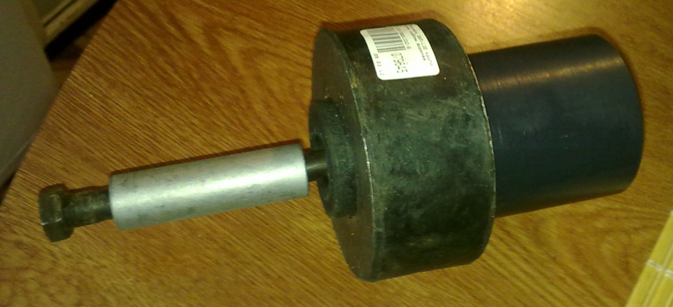

да, каток отрезал с втулок 7 мм. Я срезал 9 и это было ошибкой! т.к. нижние подушки потрескались из-за слишком могучей затяжки)
7 мм. самый оптимальный вариант)
а про м10 в шаровые я когда узнавал, сказали что нужно такие, но в итоге я шаровую не переносил и торсионы не накручивал, они у меня в самом низком положении стоят и что бы выровнять просвет, под мост подкладывал 2" кирпичи. а ключи с мерикании так и лежат на полке в сарайке…
когда будешь делать, свистни, приеду — помогу
Ага я сегодня эти проставки трогал :) Коля это крестный нашей дочки :) Классно получилось. Судя по всему станок ты собрал :) 7 мм понял, еще Каток говорил что на М10 не надо сверлить на М8 ставить как положено или будут трескаться рычаги.

Но примерно так. Болты по 75 руб за штутку, подушки по 120 (но они на замену штатным) можно и старые оставить. комплект капролона 1600 но я лажанулся 12 взял а надо 10. Белые втулки, это дистанцонные втулки ВАЗ сколько стоят не помню, но не больше чем по 40 руб за штутку. Кроме того надо поднимать бампера, там сварочные работы и кожух карлсона.
Ключи это другая тема это поднятие уже подвески у меня стоят проставки сзади под рессорами я поэтому хочу ключами передок подтянуть. Ключи делали тут в Москве ценник 3000 руб, а маленькие болтики рублей по 20 за штуку, они чтобы шаровую переставить под рычаг, чтоб после установки ключей не вырвало ее.
однако тут мне подсказали что с болтиками не правильно. во первых их по четрые, во вторых не рекомендуют рассверливать под М10.
