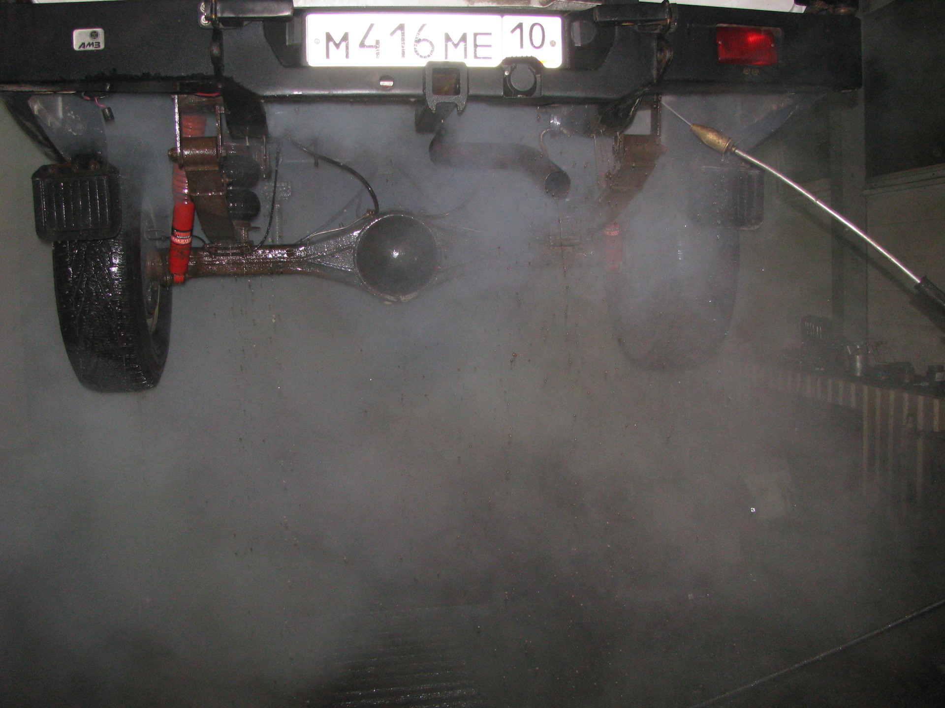

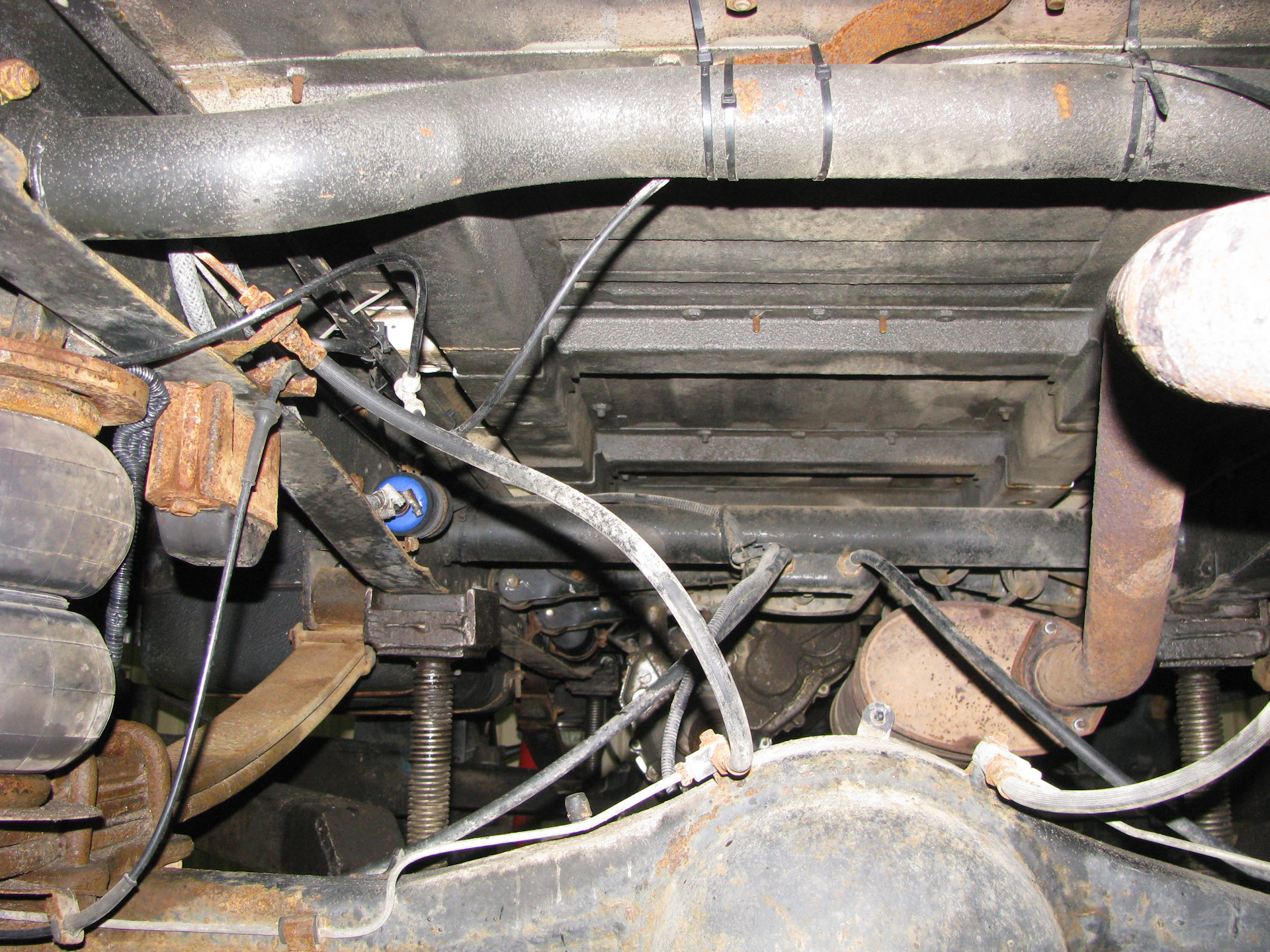

Рекомендуется обновлять антикор раз в год, но уж это слишком накладно для скуповатого карела, вот раз в два года вполне сносно. Звоню в «Гранит», сговариваюсь и приезжаю. С вечера машина загоняется в теплый бокс, поднимается на подъемник (предварительным снятием локеров) и моется снизу. Моется, с какой-то химией и температурой воды 60! градусов. Правда на момент моей помывки сломался податчик химии, и мне чуть подняли (до 70 град.) температуру воды. Кстати, после снятия локеров было обнаружено, что в Конвеле забыли обработать под ними. После мойки днища, продули сжатым воздухом затаенные щелочки и (предварительно сняв заглушки) внутренние полости. Машина была оставлена на сушку, на всю ночь. С утра включили теплопушечки, хотя в боксе и так тепло, несмотря на некоторый уличный минус.

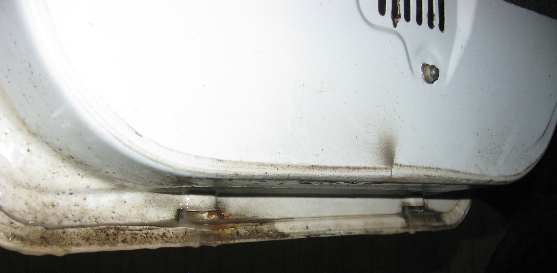

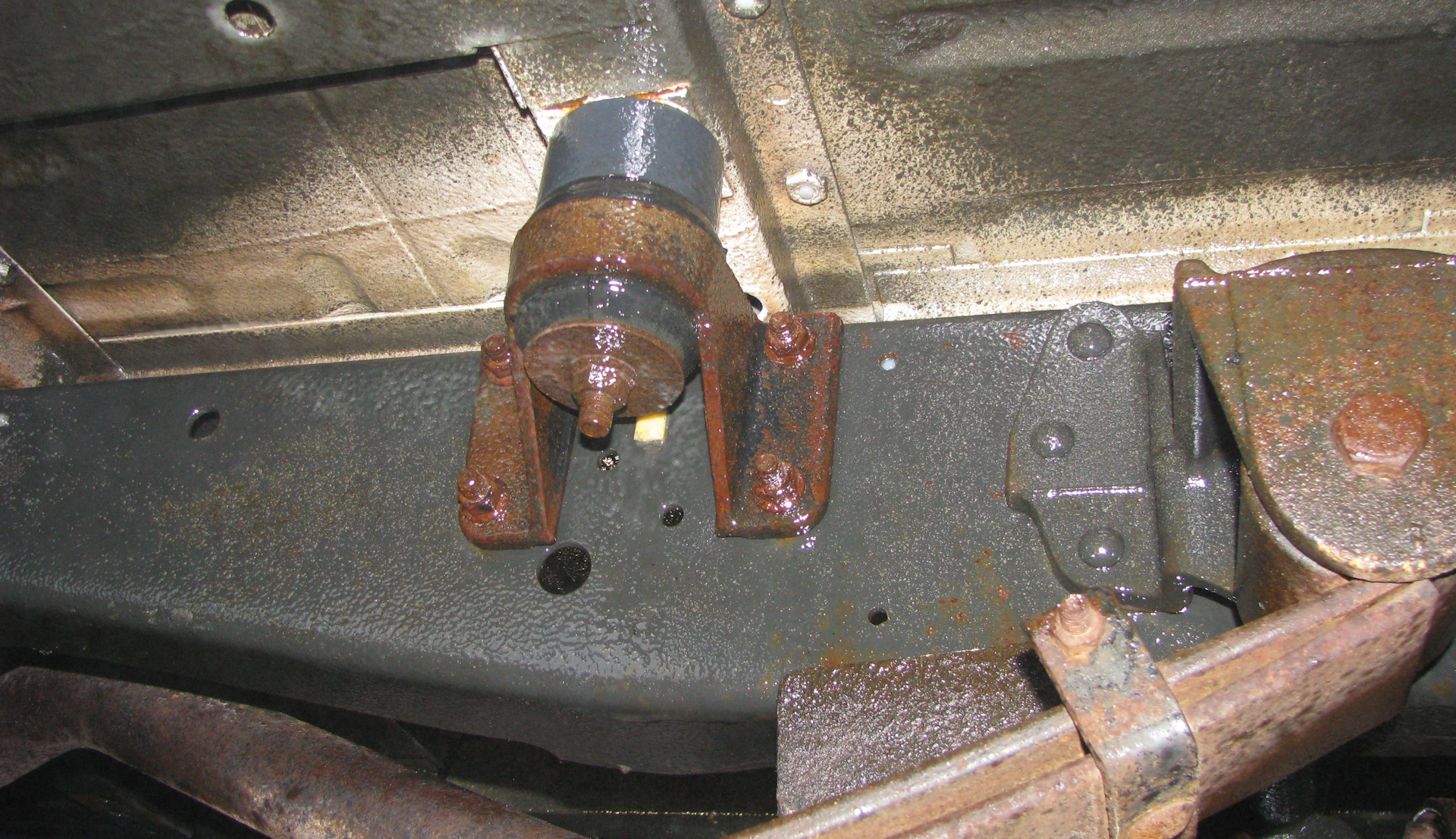

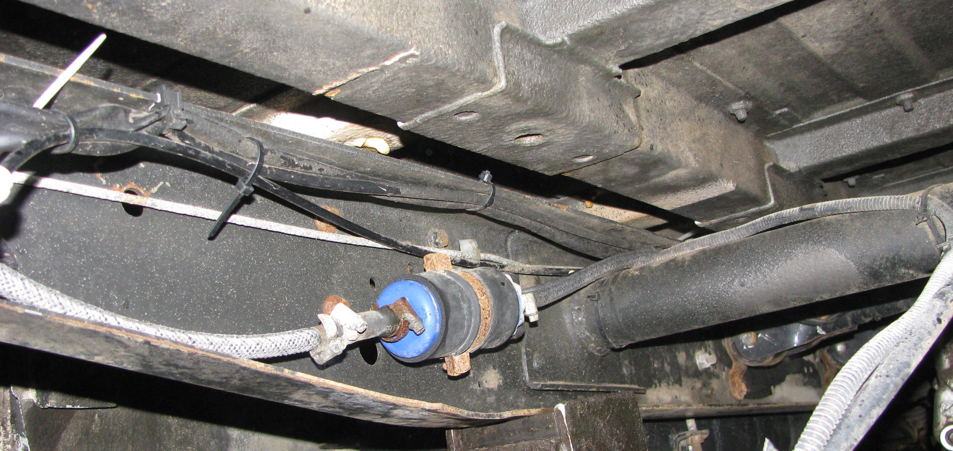

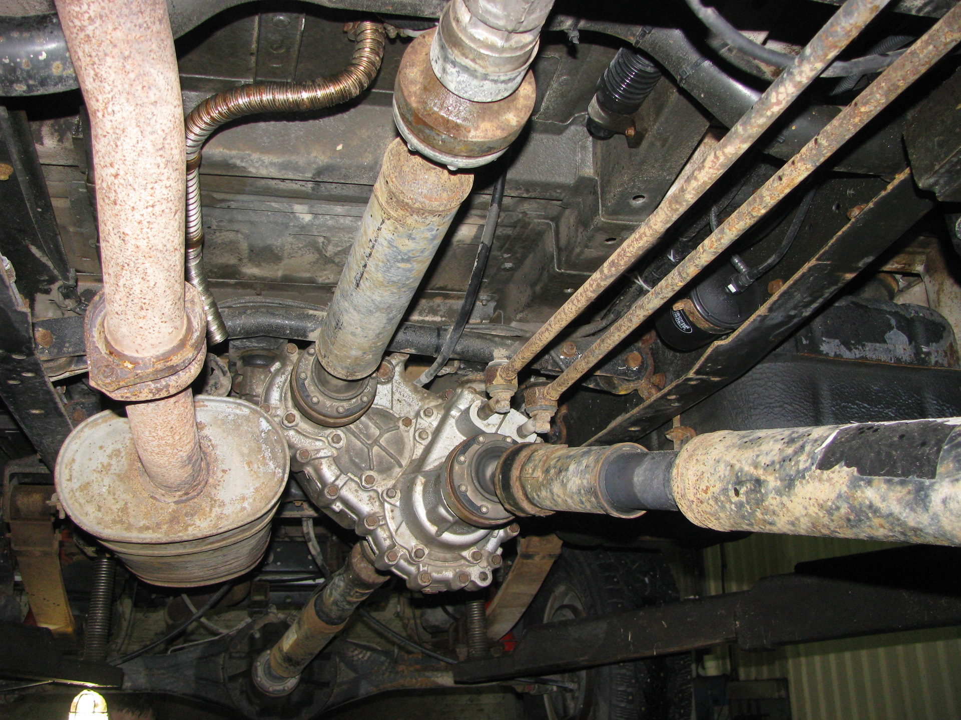

На мытой машинке можно было заметить, что кузов в полнейшем порядке, а вот рама, вернее её торцы, рессоры и большинство болтов и кронштейнов поржавели достаточно сильно. Рама, скорее всего, была изначально ржавенькая а уж потом покрашена. Когда слой заводской краски отвалился от кручения и т.п. вся ржа и оголилась.

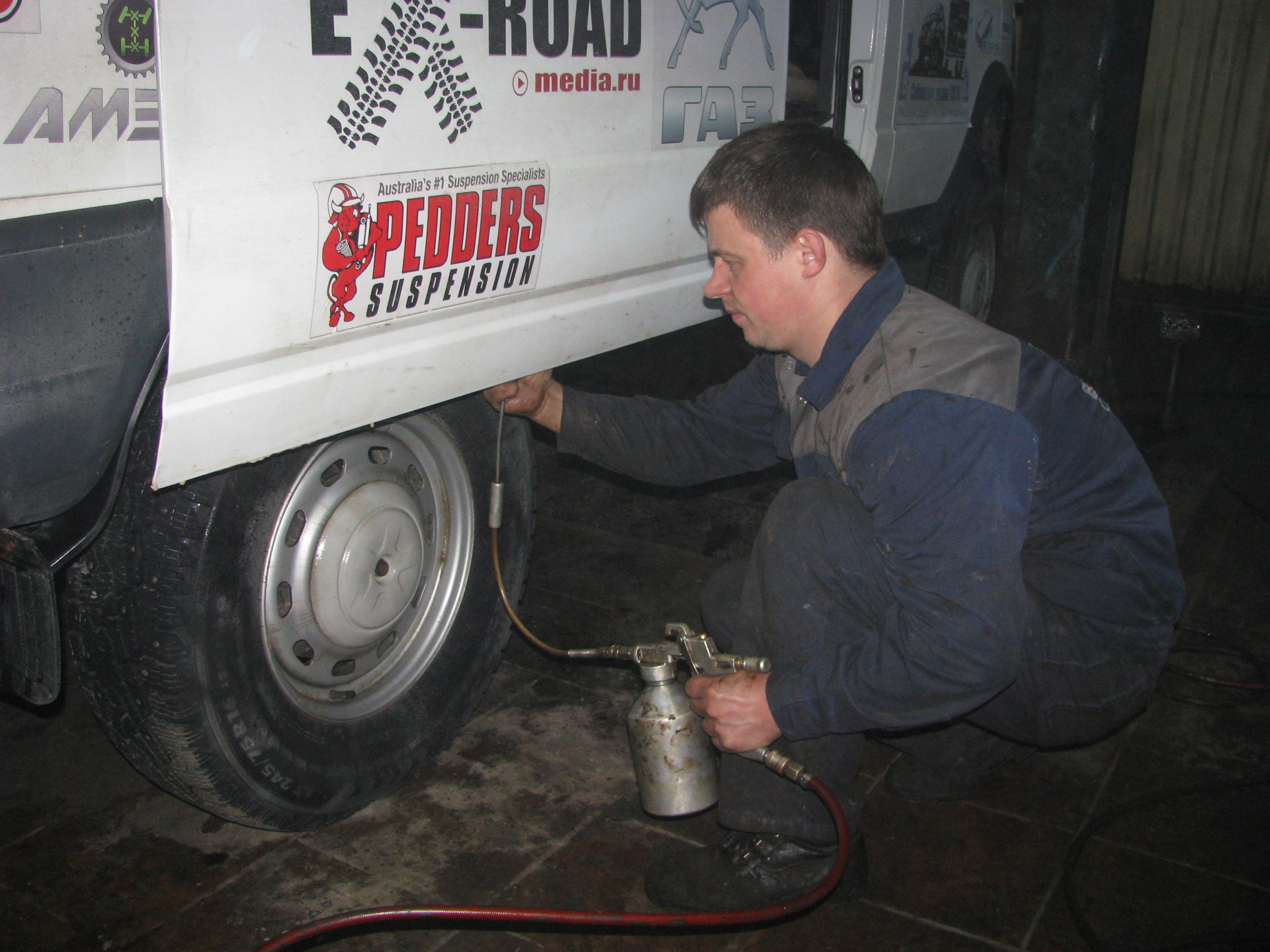

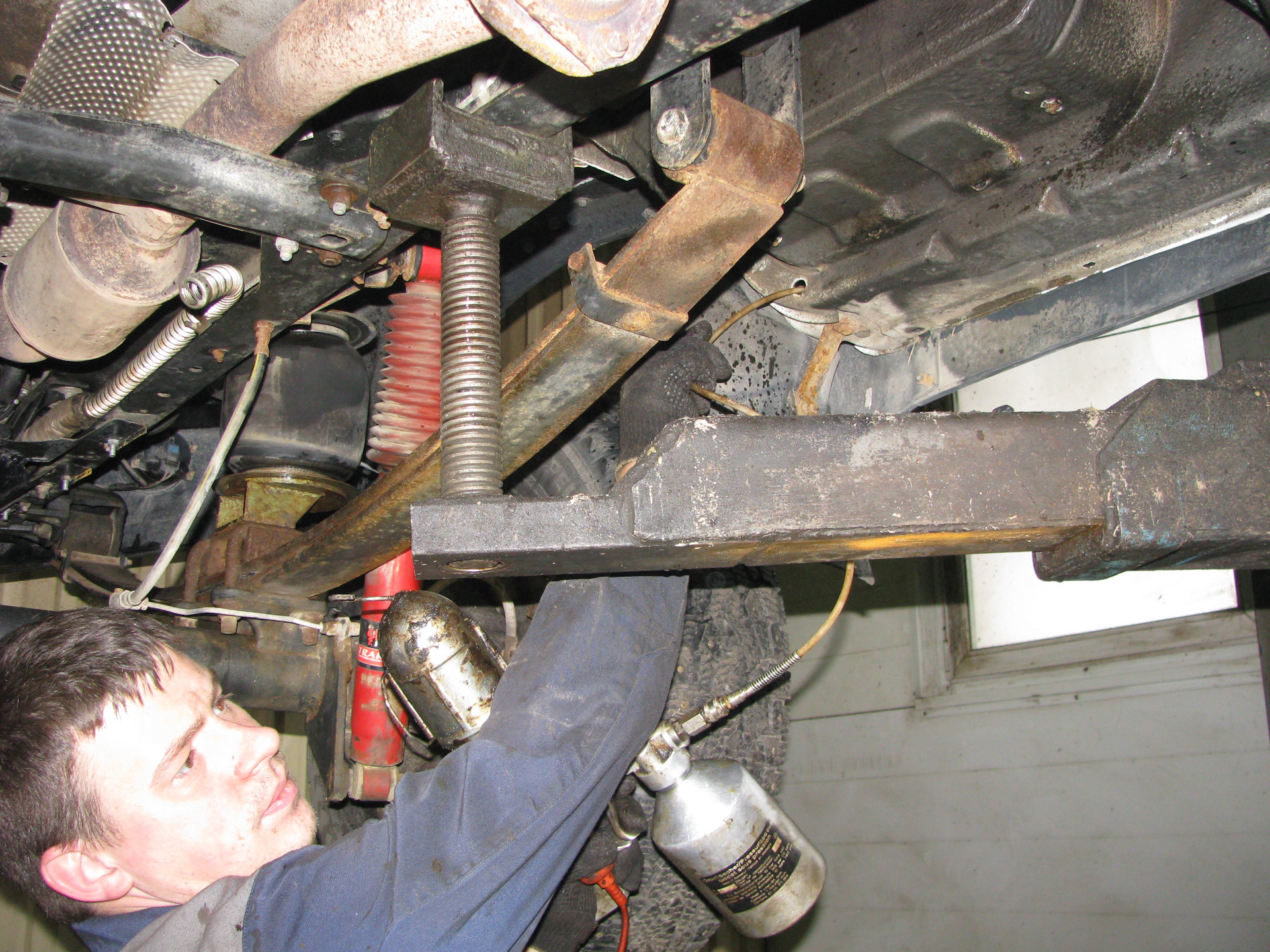

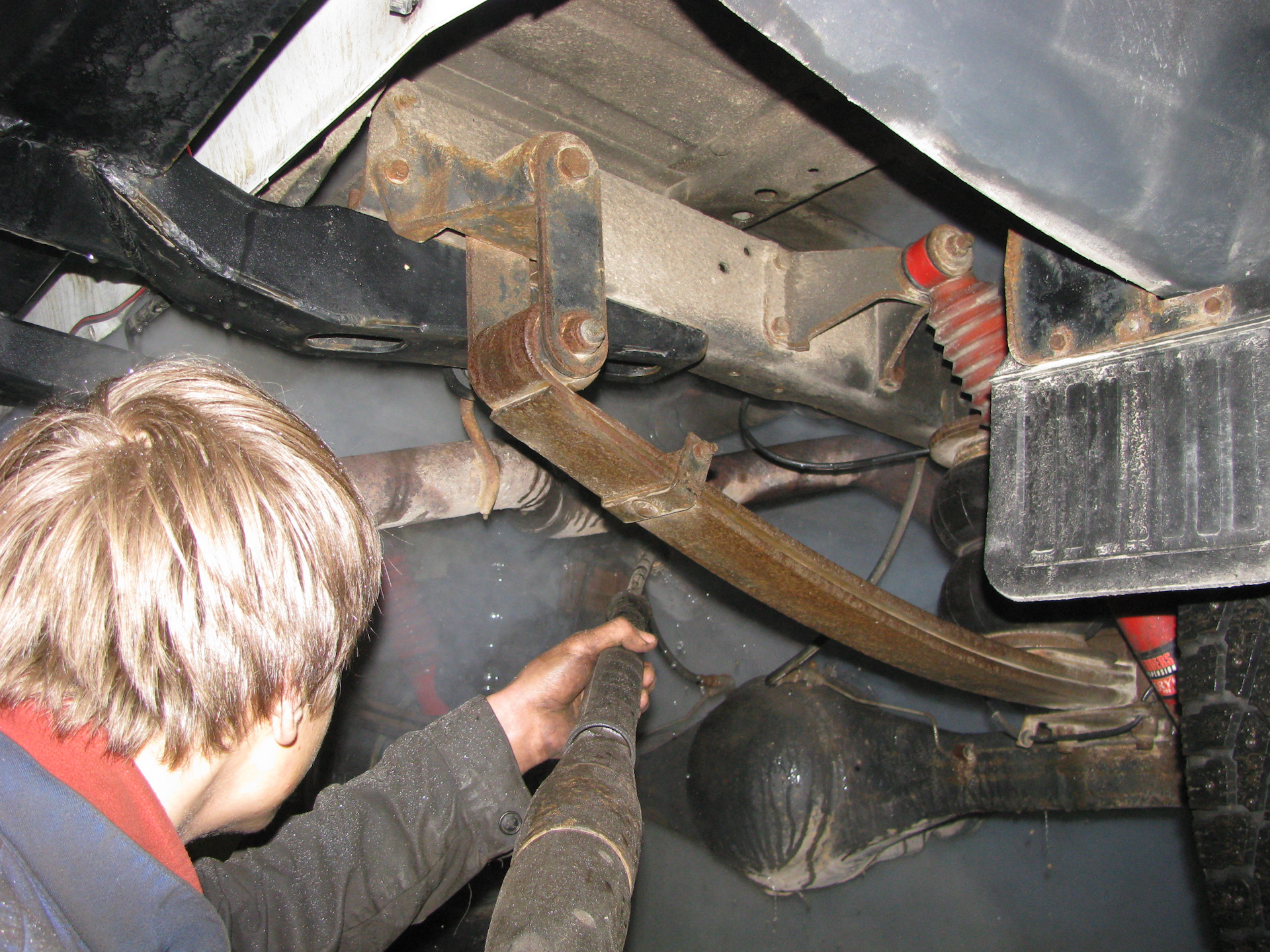

Жиденьким составчиком все внутренние полости, в т.ч. двери, в особенности элементы и ниши сдвижной двери. Совсем недавно Кирилл (ранее так же делавший обработку Раст-Стопом в Конвеле) расписал сильную песнь про антикор СверхГАЗели от ОД. Вспоминая его негодование, я пристально следил за обработкой скрытых полостей, но так и не нашел к чему придраться.

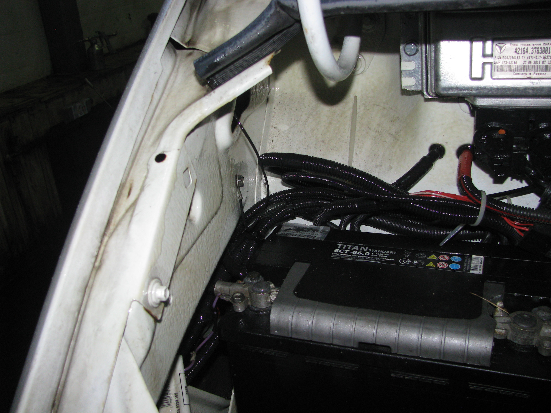

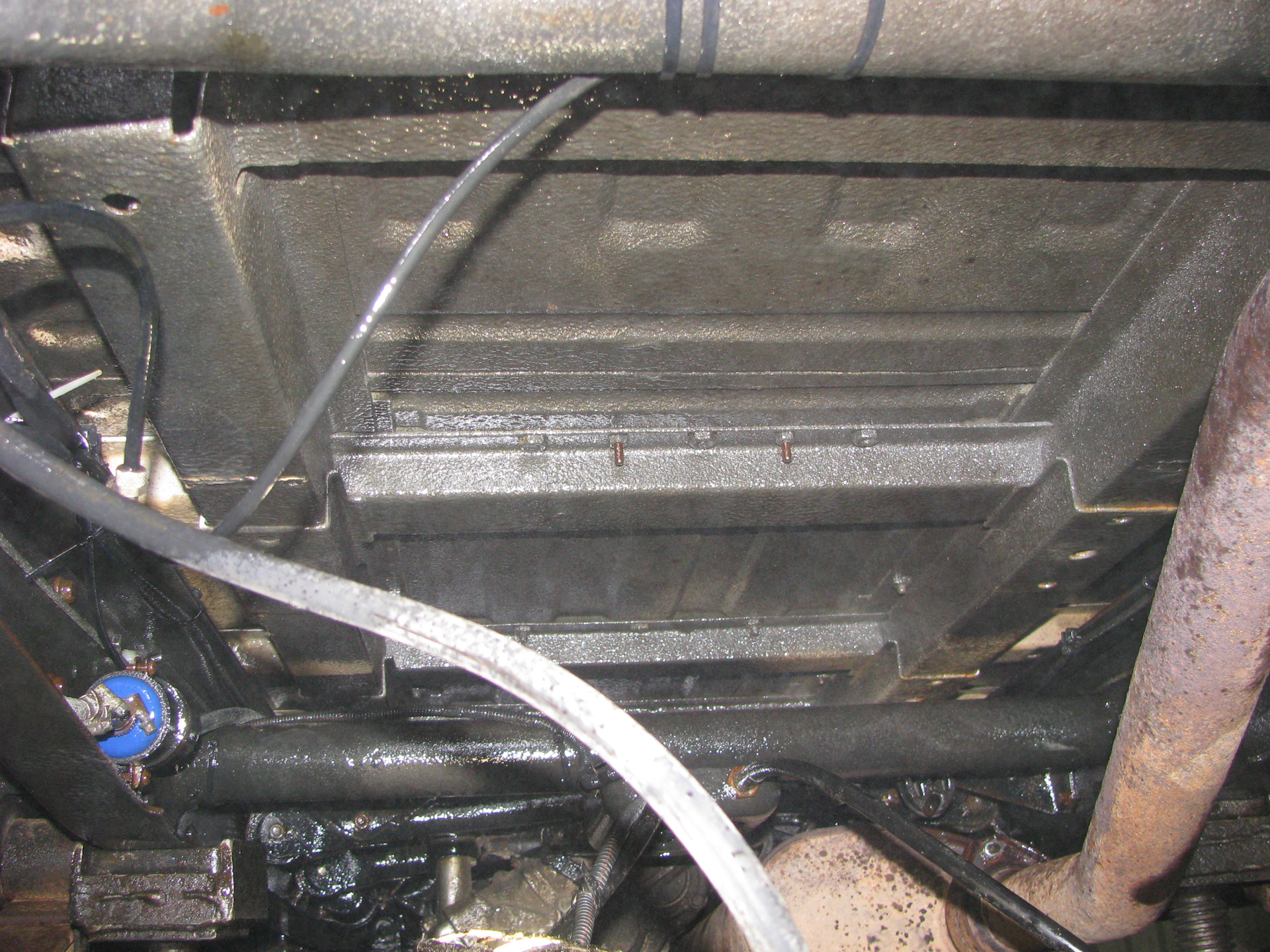

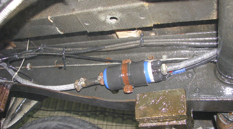

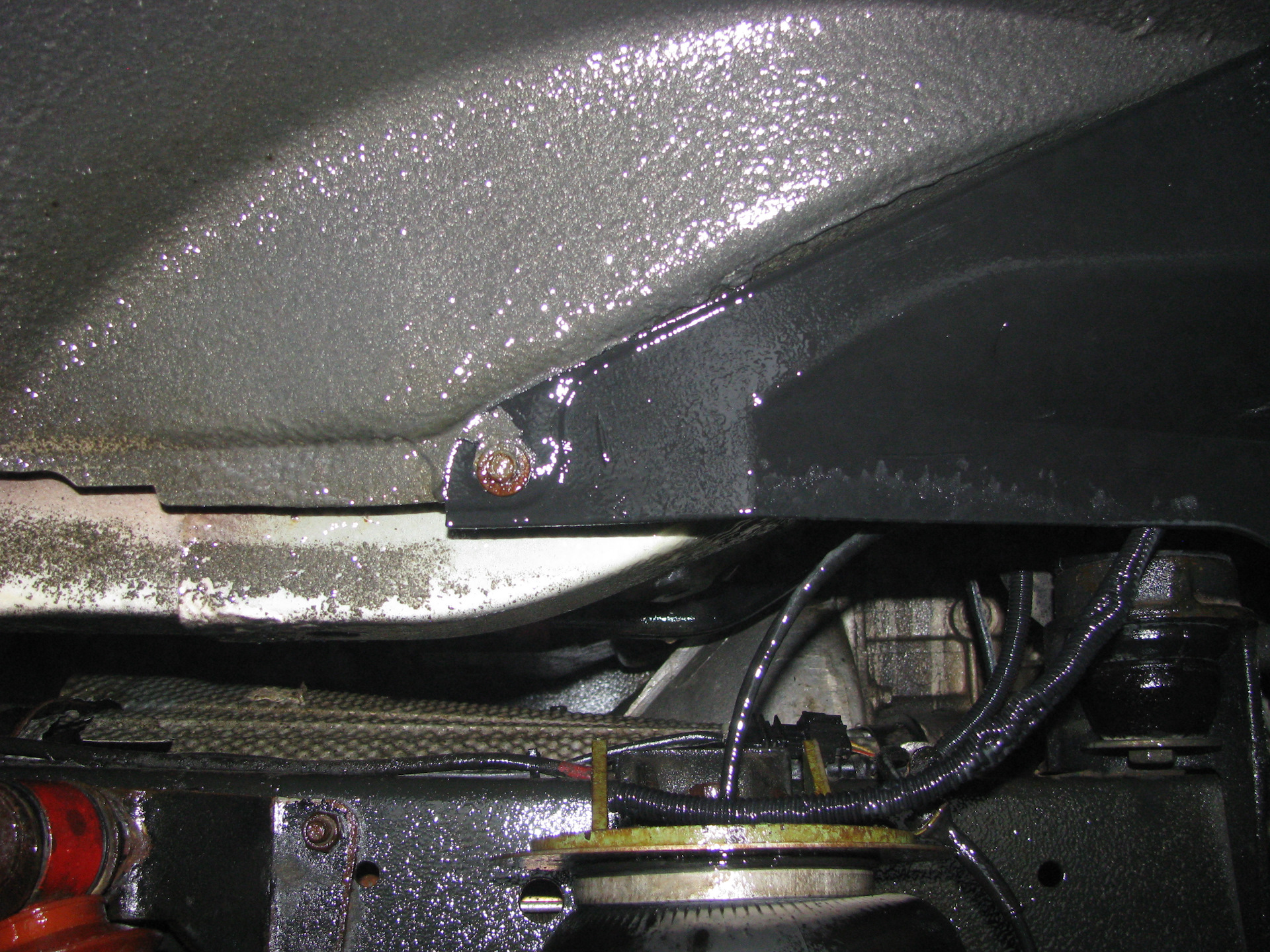

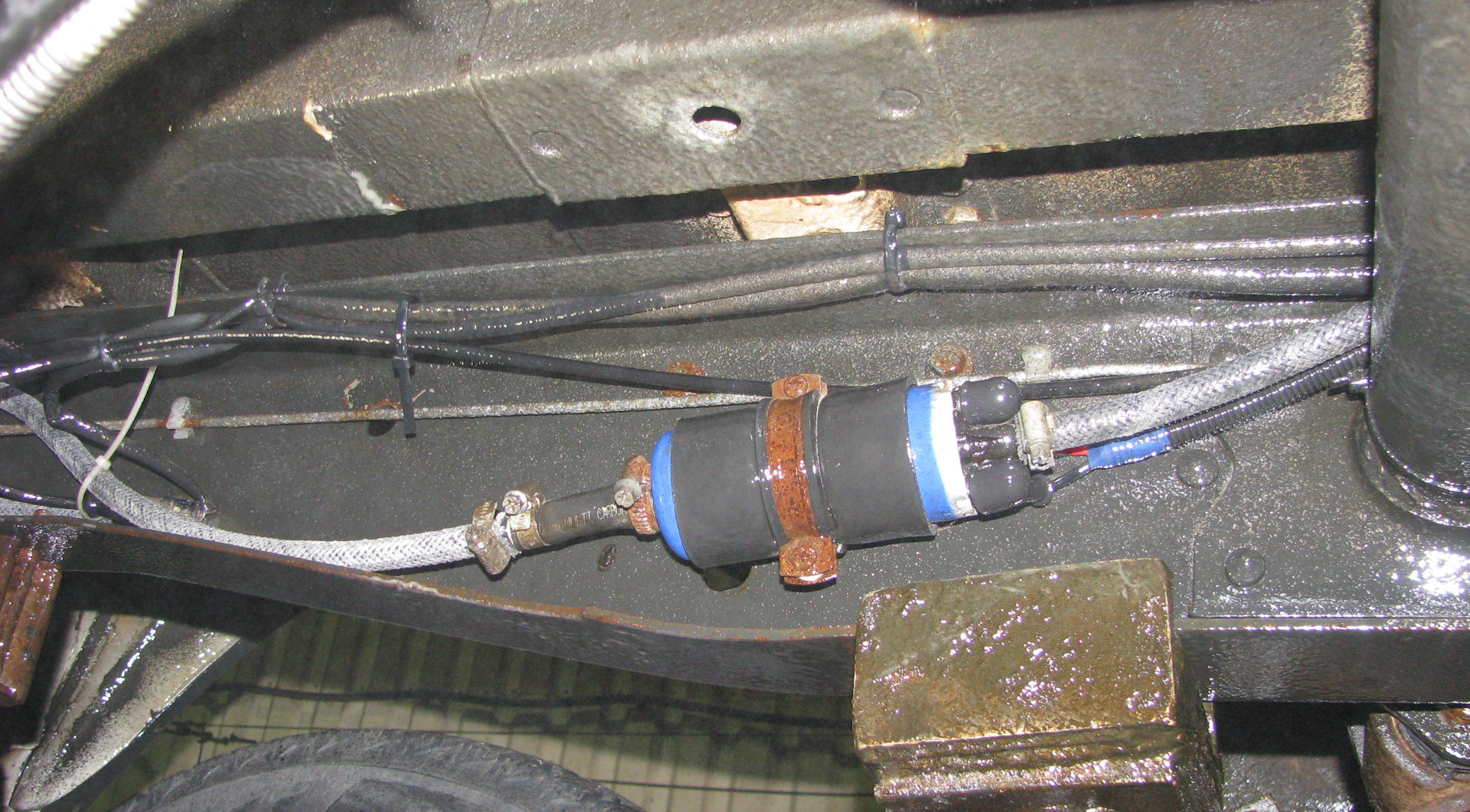

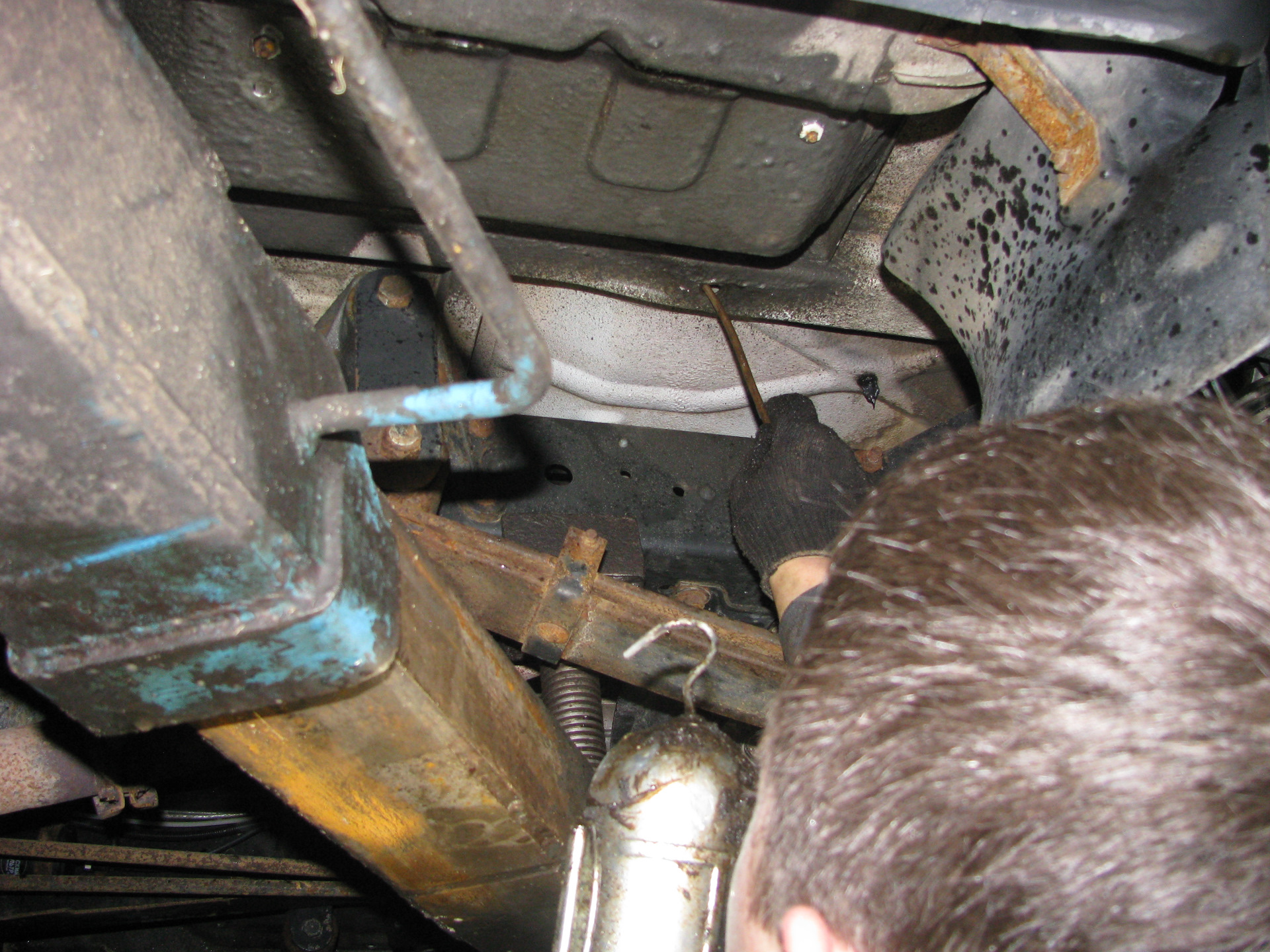

Затем обработали днище и раму густеньким составчиком. С особым вниманием обрабатывали всякие лонжерончики, кронштейнчики и пространство между кузовом и основным баком. Доп. бак я предварительно демонтировал, поскольку он у меня крепится к кузову всей плоскостью.

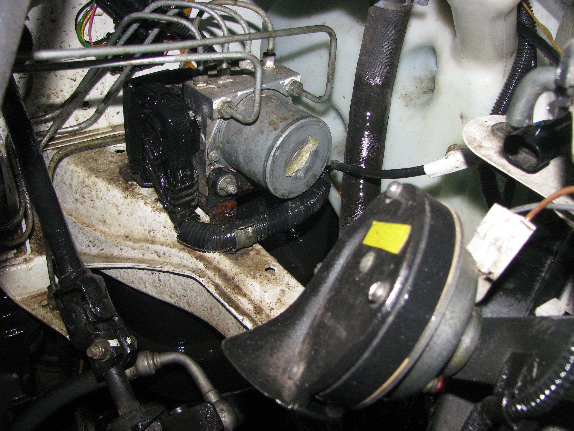

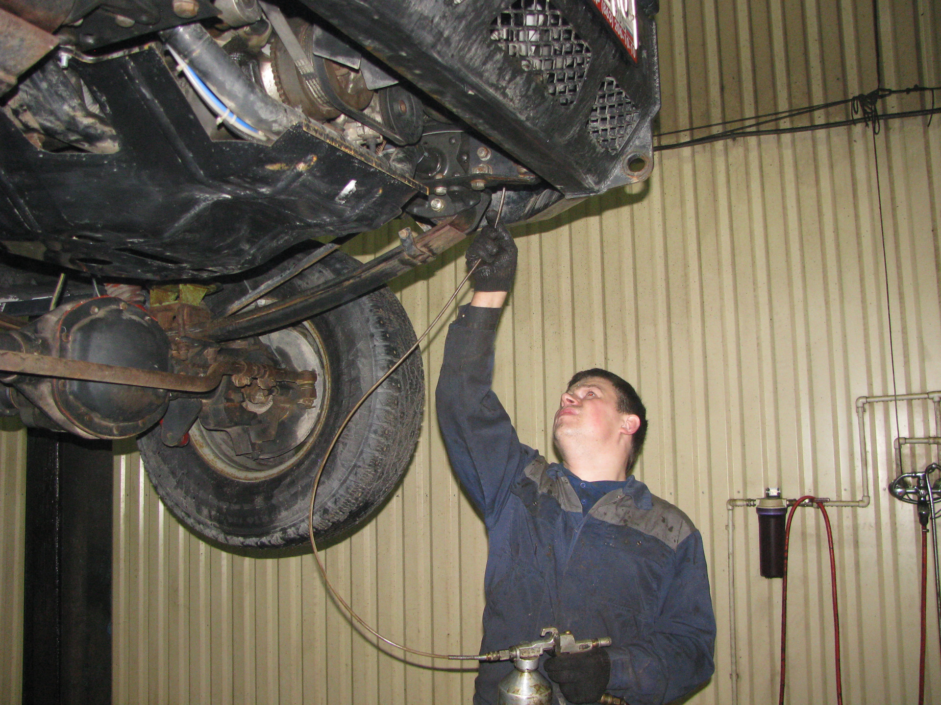

Уже после обработки днища, когда машинку опустили на пол, обработали двери, элементы рамы и кузова в подкапотном пространстве и полости самого капота.
Еще полдня побыв в тепленьком боксе, и максимально впитав растворчики, машина была выгнана на улочку. По настоянию специалистов, дабы растворы окончательно загустели, машинка еще сутки отдыхала на улочке без движения.

Между центральным тросом ручника и раздаткой просится мягкая прокладка 😉
Вот ведь! Глаз специалиста не замылишь витиеватым текстом. Саня, спасибо, залезу через недельку. Погляжу, исправлю.
Удачи 😉. А то как ляжет на раздатку, так рычаг дребезжать будет 😉
ОК, спасибо!
