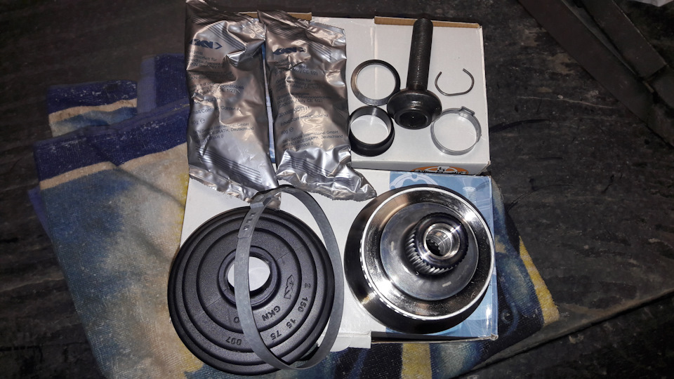

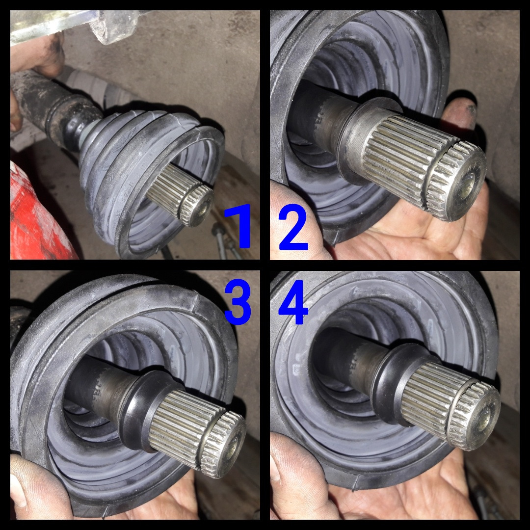

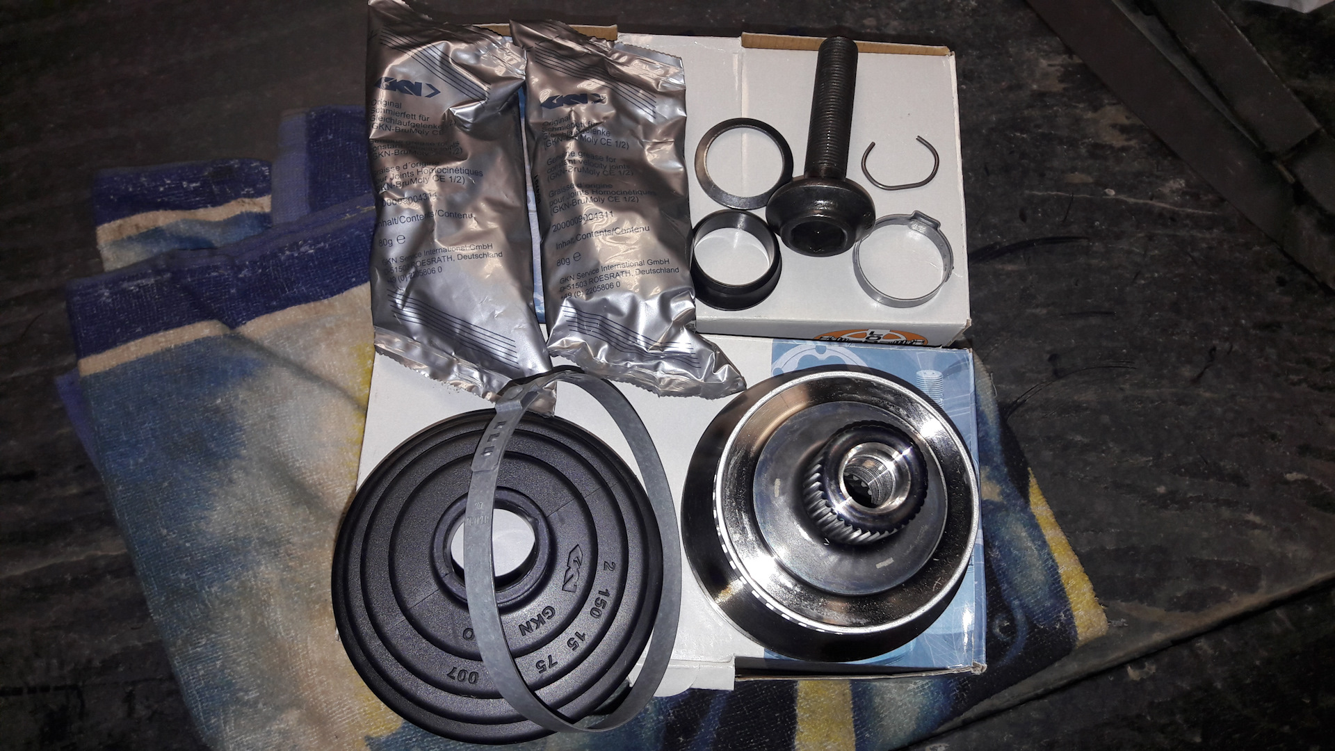

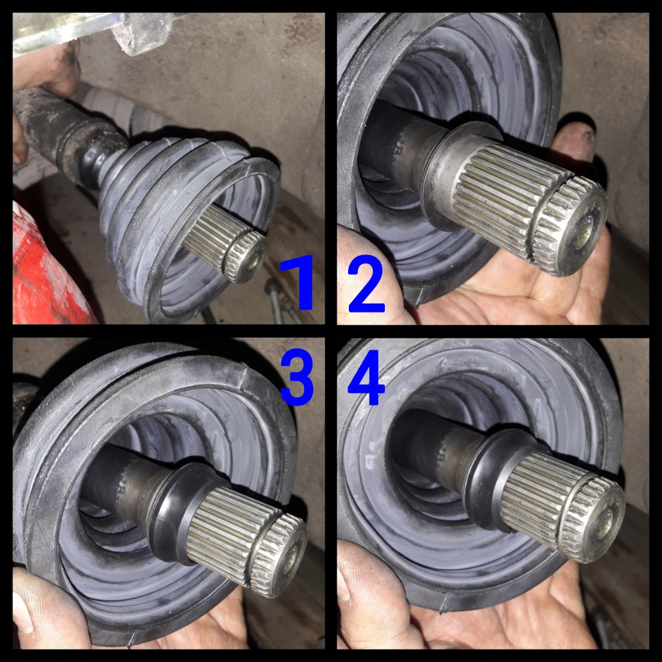

В виду того что многие сталкивались с тем, что пыльники лежащие в комплекте с ШРУСами GKN, недолговечны, я в дополнение к ШРУСам купил оригинальные пыльники(2808рэ за пару)…
Вскрыв упаковки видим следующее, набор ШРУСа 301691 состоит из…

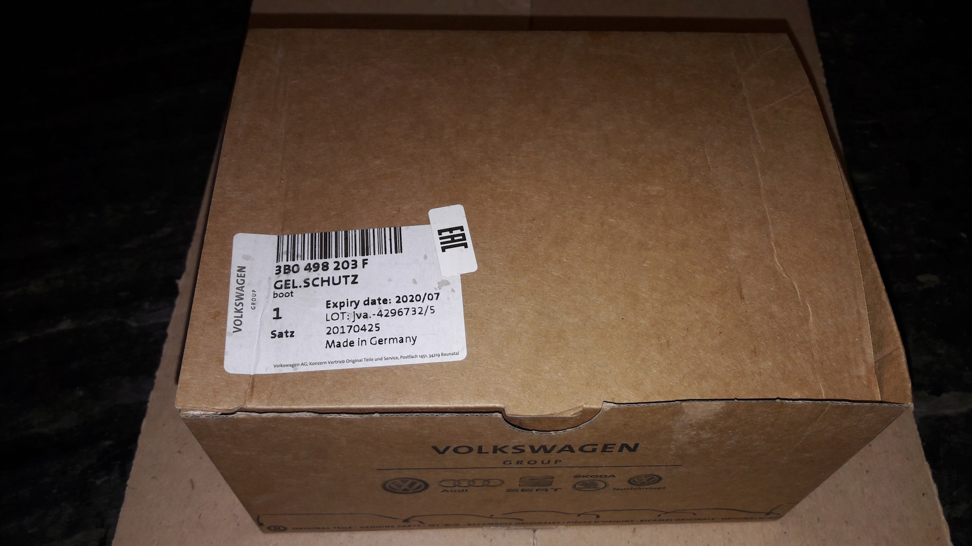

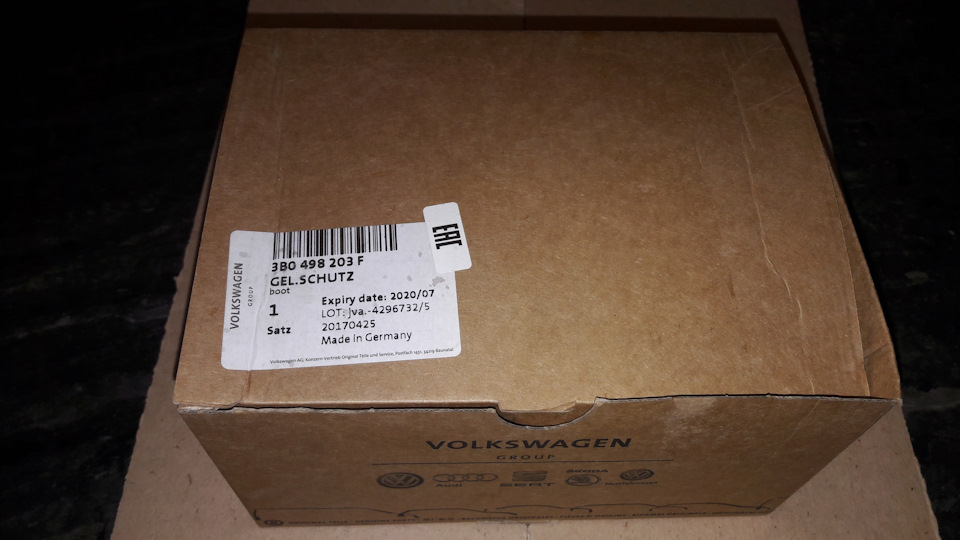

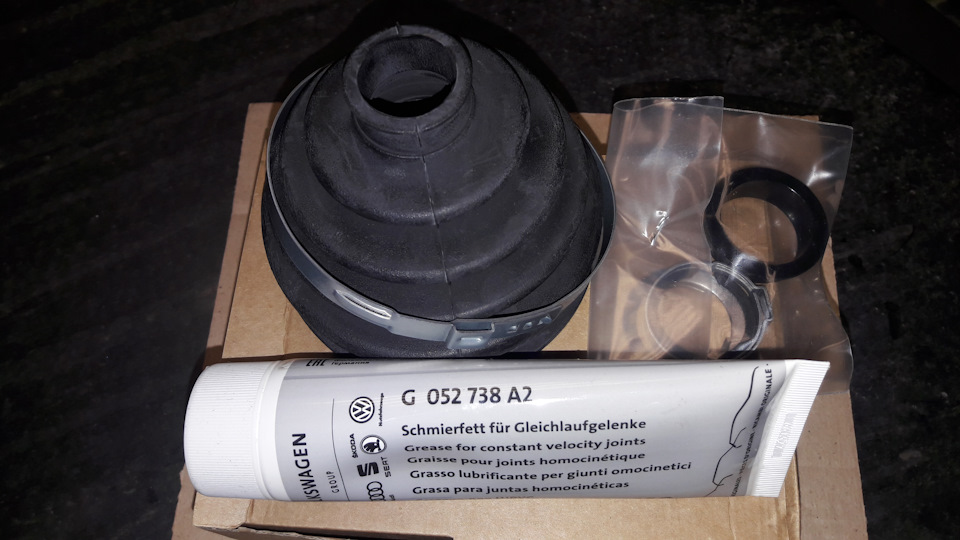

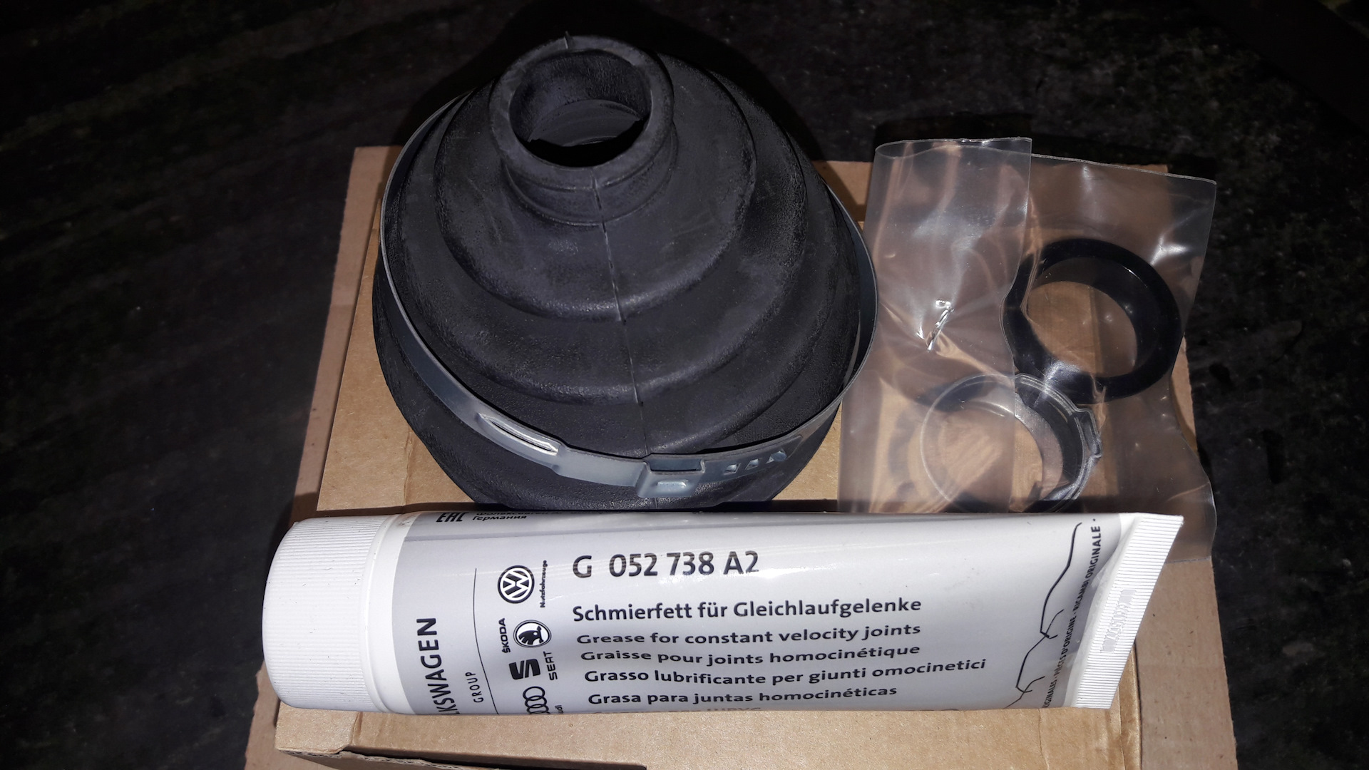

Теперь вскрываем упаковку с оригинальным пыльником, там у нас…
При этом обращу внимание на то что номер на самом пыльнике указан не такой как на упаковке, на пыльнике 441 407 285 А, возможно на коробке указан номер комплекта(пыльник, смазка, хомуты, стопорные и упорные кольца), а на самом пыльнике номер именно пыльника.

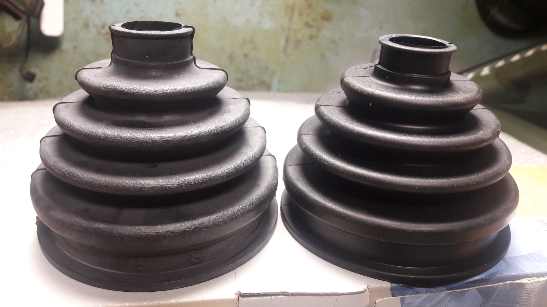

Дальше я замутил кой какой обзор того что лежит в комплектах и сравнением пыльника лежащего в оригинальной упаковке и в комплекте ШРУСа GKN(LOEBRO)…
Вот такое вот сравнение😊

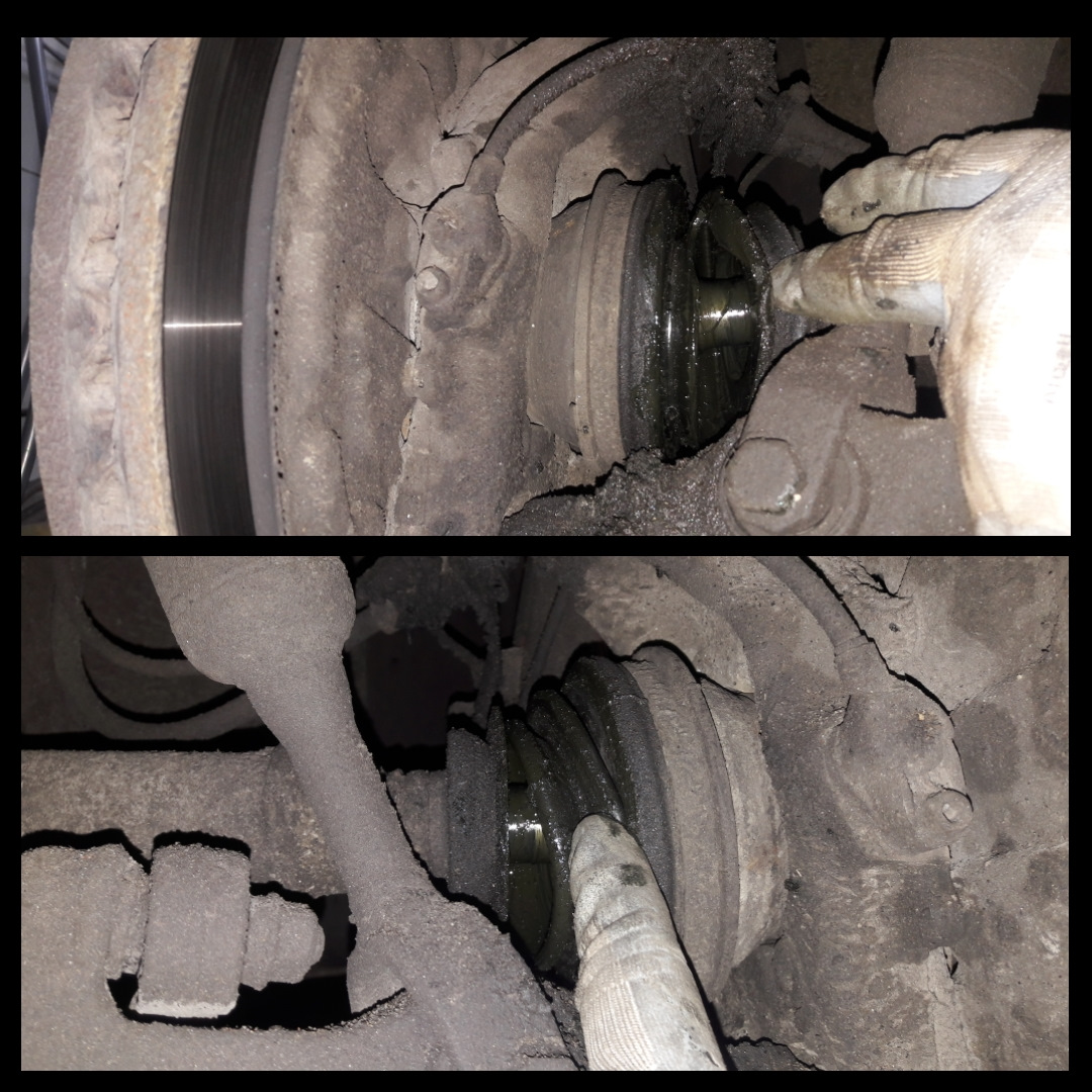

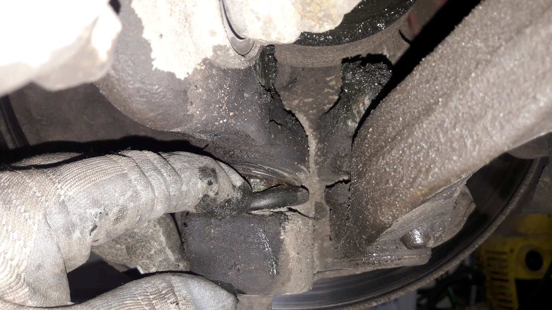

А ещё буквально за несколько дней до приобретения ШРУСа, у машинки…появился скрип при повороте дуля и при проезде неровностей, у меня уже был опыт выяснения причин аналогичного скрипа, поэтому я долго не думал о том что скрипит и какова причина этого явления, скрипела…шаровая нижнего прямого рычага правой стороны.
Пару лет назад я рассказывал о замене нижних прямых рычагов,я тогда поставил рычаги фирмы HDE, пробежали они ровно 2 года и ровно 20 тысяч пробега, мне после установки этих рычагов говорили что там маловато смазки под пыльниками, но мне тогда не захотелось лезть туда второй раз, поэтому при появлении скрипа я подумал что было смазки действительно мало под пыльниками и что всё обойдётся малой кровью. Думал что совмещу замену внешних гранат привода и набивание смазки под пыльники шаровых прямых рычагов. Но как оказалось меня ожидал сюрпрайс…
И я как только увидел это, сразу понял, что набивкой смазки тут не обойдётся.

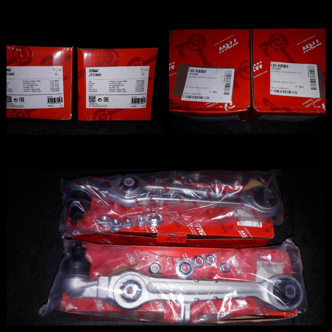

Быстренько нахожу номер оригинальных рычагов и их заменителей, из заменителей я остановился на TRW, причины? Ну…причин несколько, первая это то что в оригинале на С5 идут Lemferder и TRW, вторая причина это то что например у TRW по сравнению с Лемфом сайлентблоки такие как и были изначально на оригинальных рычагах, на Лемфе их форма изменена(речь про сайлентблок которым рычаг крепится к подрамнику), третья причина это цена, да есть и более дешёвые аналоги, но когда я только взял машину, на ней как потом оказалось стояли нижние прямые рычаги фирмы Febi, они были установлены за 10 тысяч до покупки мной машины, а ещё через 10 тысяч накатанных уже мной…шаровые этих рычагов кончились и залюфтили, я их заменил на HDE, выше я давал ссыль на запись о их замене, пыльника хватило на 20 тысяч, заменить только один с лопнувшим пыльником и ждать кончится ли второй как то нет желания, поэтому и решил заменить парой, так что с дешёвыми аналогами я знаком 😁, да и в сравнении с Лемфом TRW чуть дешевле, поэтому выбор пал на них.
Сделал заказ рычагов TRW JTC 980 в магазине через zzap(6720рэ за пару) и т.к. забрать я бы их смог только на следующий день, то дабы не терять времени я занялся заменой уже приобретённых ШРУСов.

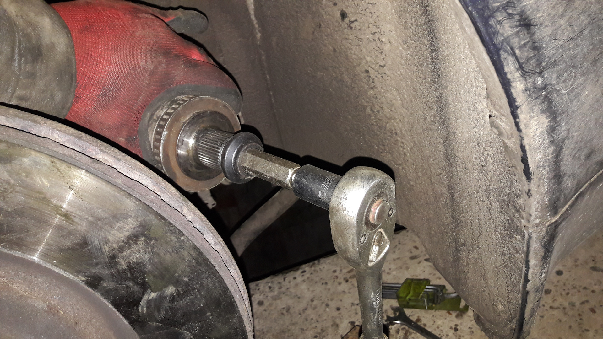

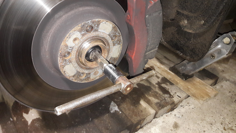

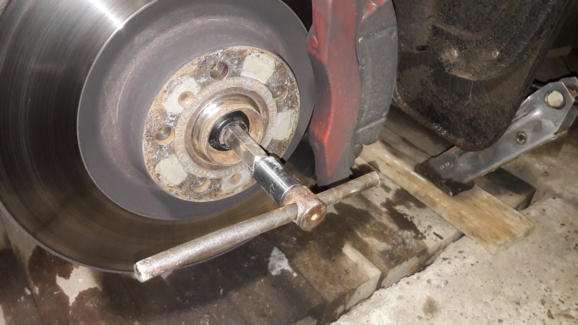

Прежде чем снять передние колёса, откручиваем центральный болт ступицы которым к ней крепится ШРУС…
Далее для того чтобы вытащить ШРУС из ступицы есть несколько способов, можно отсоединить от кулака верхние рычаги и рулевой наконечник, тем самым кулак можно наклонить наружу и ШРУС вынется из ступицы, я правда пользуюсь другим способом…я отсоединяю от кулака нижний задний рычаг, и кулак после этого имеет подвижность которой вполне хватает для извлечения ШРУСа из ступицы, так же мне это пригодилось и для снятия нижних прямых рычагов, т.к. для того чтобы моим двухлапым съёмником выпрессовать шаровый палец нижнего прямого рычага из кулака, нужно предварительно отсоединить шаровый палец заднего рычага, иначе съёмник не ставится на место…

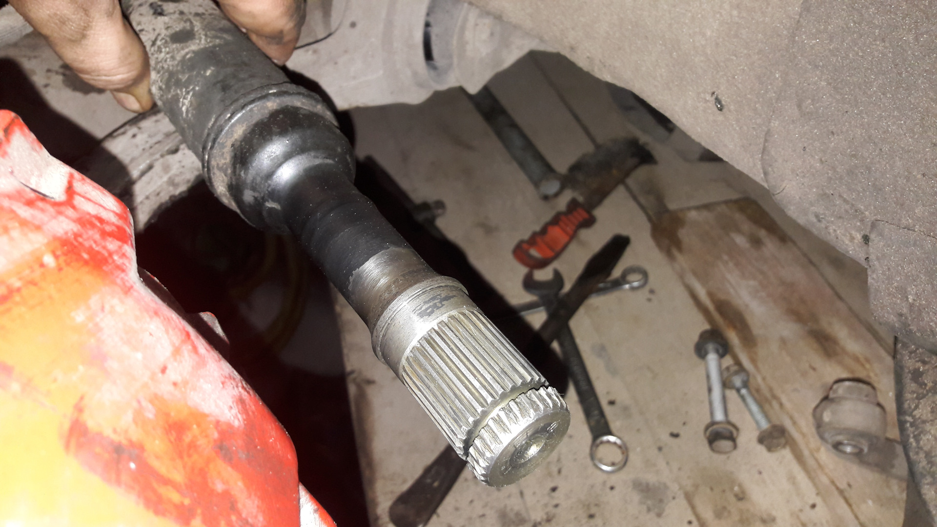

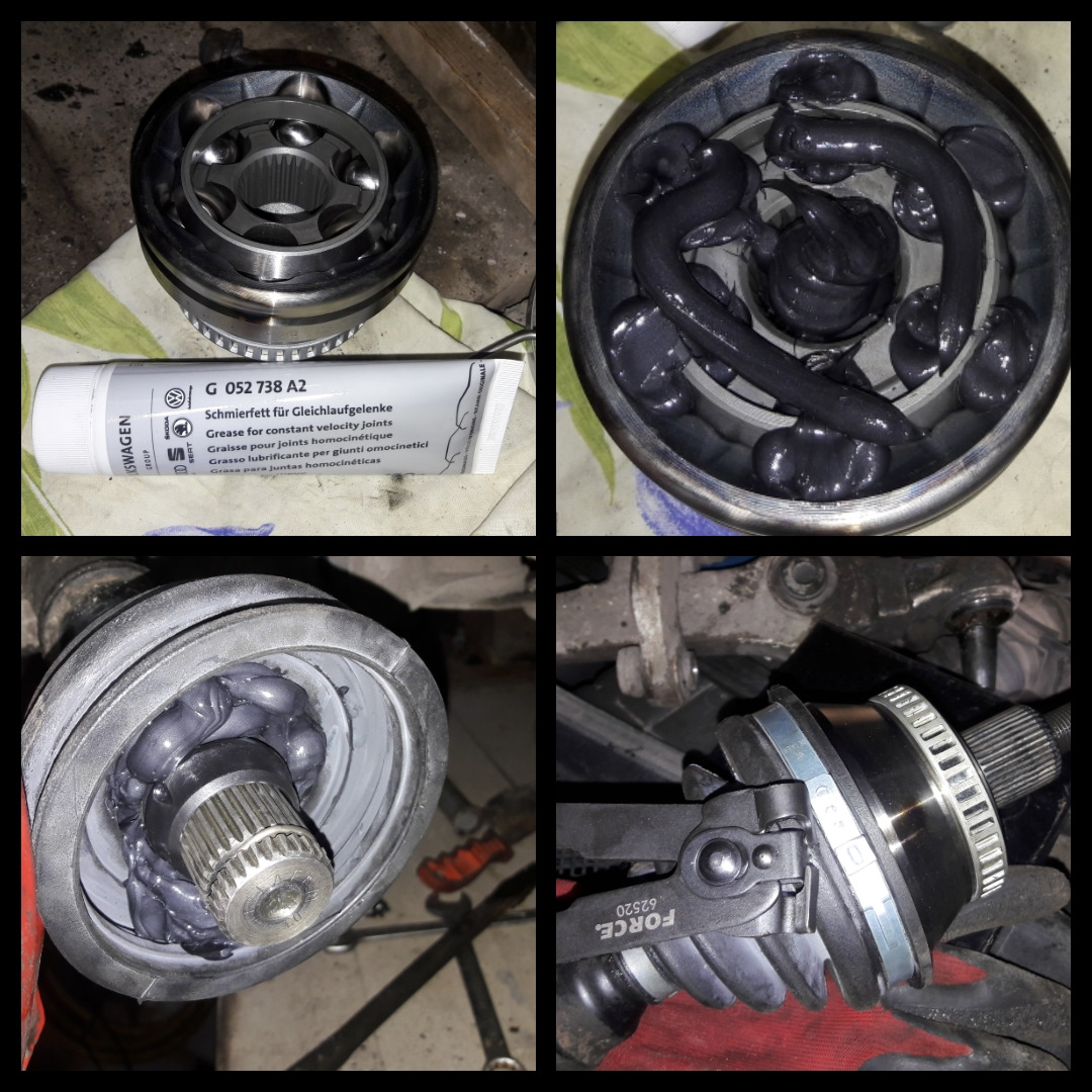

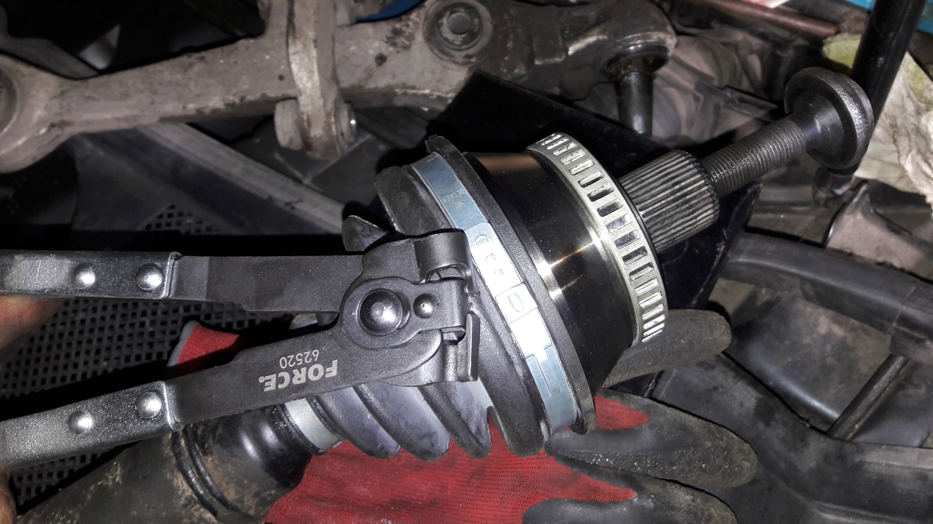

Кароче говоря ШРУСы я из ступиц вытащил и начался процесс их замены, снять ШРУС с вала достаточно просто, берём болт которым он фиксируется к ступице и вворачиваем в отверстие на ШРУСе до упора, после того как он перестанет заворачиваться от руки это означает что болт упёрся в торец вала, берём трещётку с шестигранником на 17 и приложив небольшое усилие вворачиваем болт дальше, тем самым болт преодолев усилие стопорного кольца вытолкнет вал из внутренней обоймы ШРУСа, что собственно нам и надо…

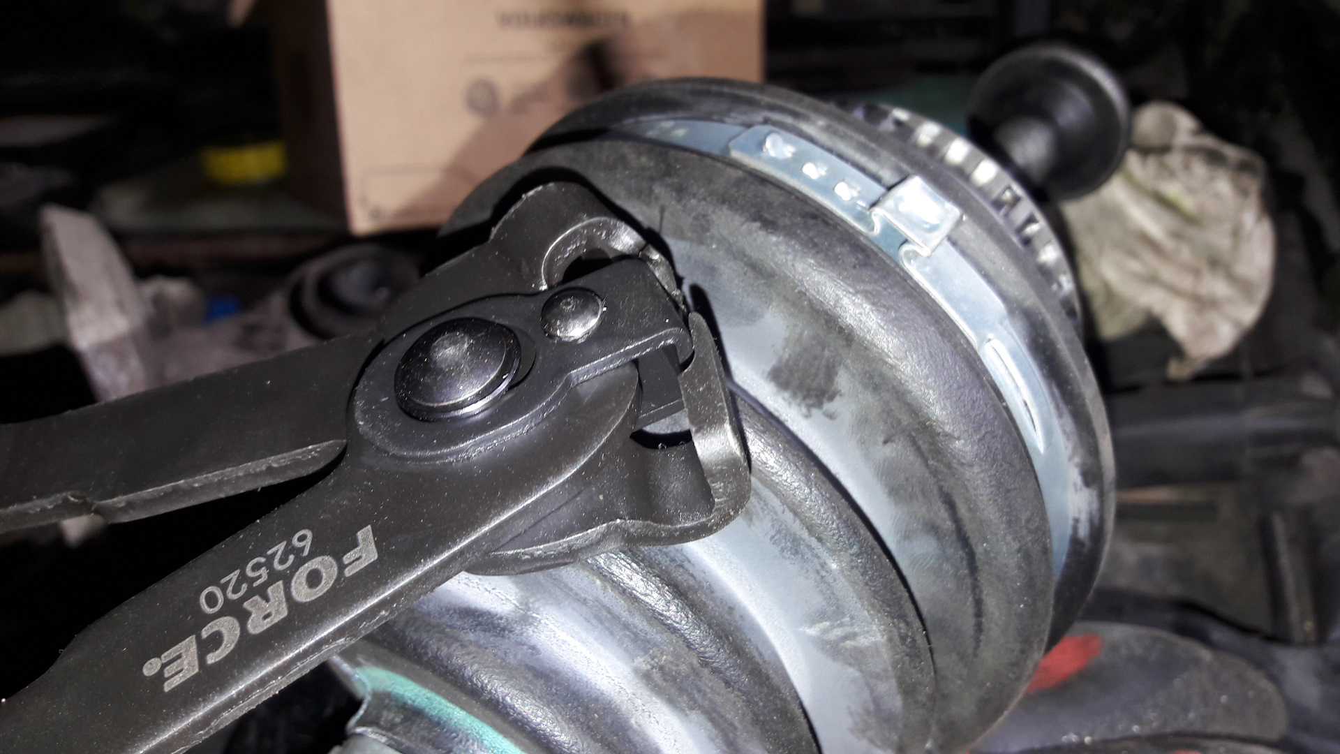

Снимаем гранату, снимаем остатки старого пыльника с вала, хорошо протираем и получаем вот такой вид…
Далее ставим новый ШРУС, начинаем с установки нового пыльника(1), далее ставим пружинную шайбу выпуклой стороной внутрь(2), далее ставим упорную шайбу(она из пластика) конусом наружу(3) и последним ставим новое стопорное кольцо в проточку на конце вала(4)…
Теперь берём смазку, я естественно взял ту что лежала вместе с оригинальным пыльником и часть набиваем в саму гранату, а оставшуюся часть в пыльник, после этого надеваем ШРУС на вал, надеваем на него пыльник, лёгкими ударами осаживаем ШРУС на вал до упора, после этого ставим хомуты и зажимаем их приобретёнными до этого щипцами для обжима хомутов…
Делать это ими очень просто и удобно😁…
Ну а на следующий день заехал забрал новые рычаги…

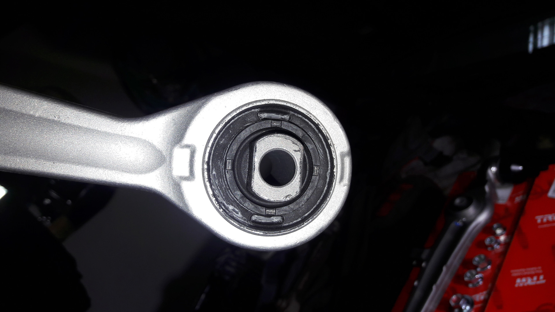

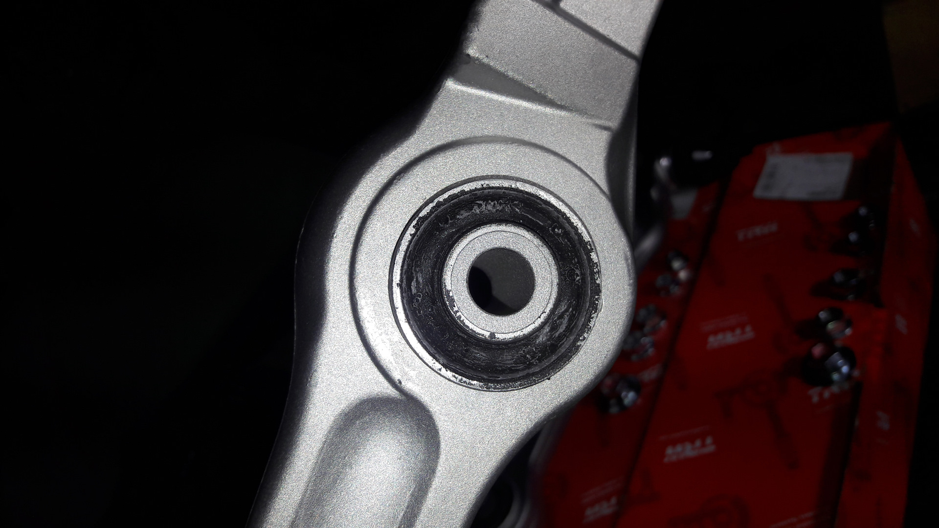

Обращу ваше внимание на конструкцию вот этого сайлентблока, он именно такой как на оригинальных рычагах…
Второй сайлент обычный, как и на ориге и на других заменителях…

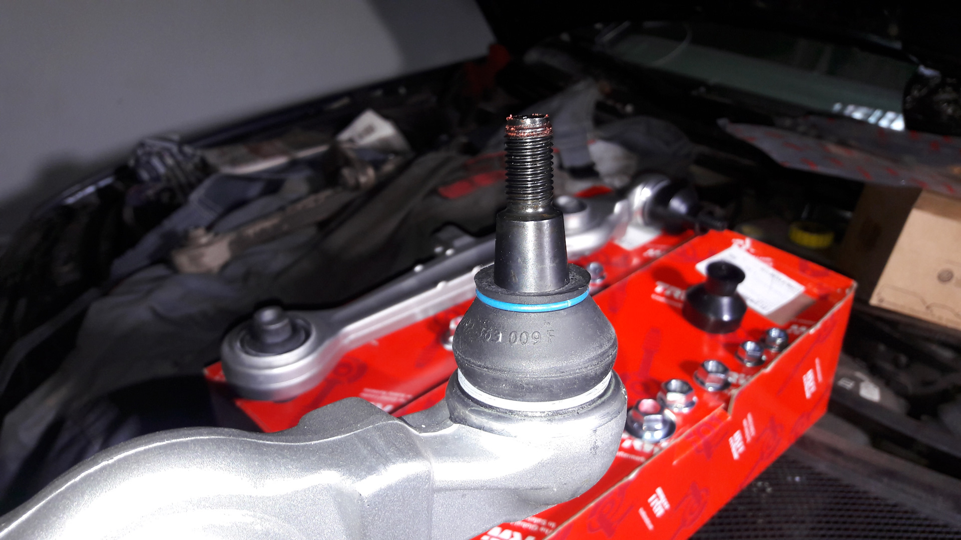

Шаровый палец на рычагах под рестайловый кулак так называемый "тонкий", в характеристиках указывается его диаметр 21мм, это максимальный диаметр пальца т.е. его диаметр в самом толстом месте конуса пальца, это со стороны пыльника…
Под дорестайловый кулак палец толще, если не ошибаюсь то 26мм.

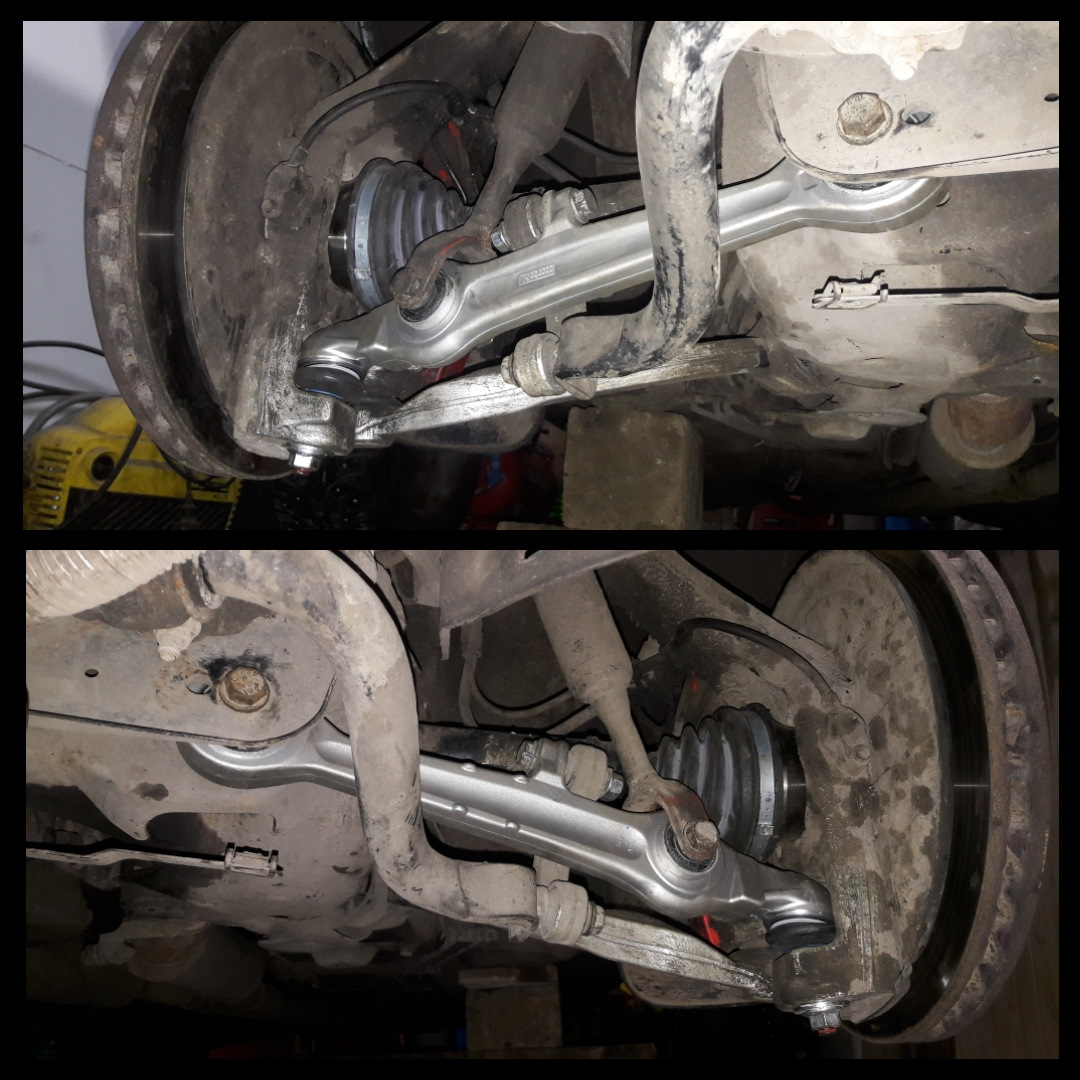

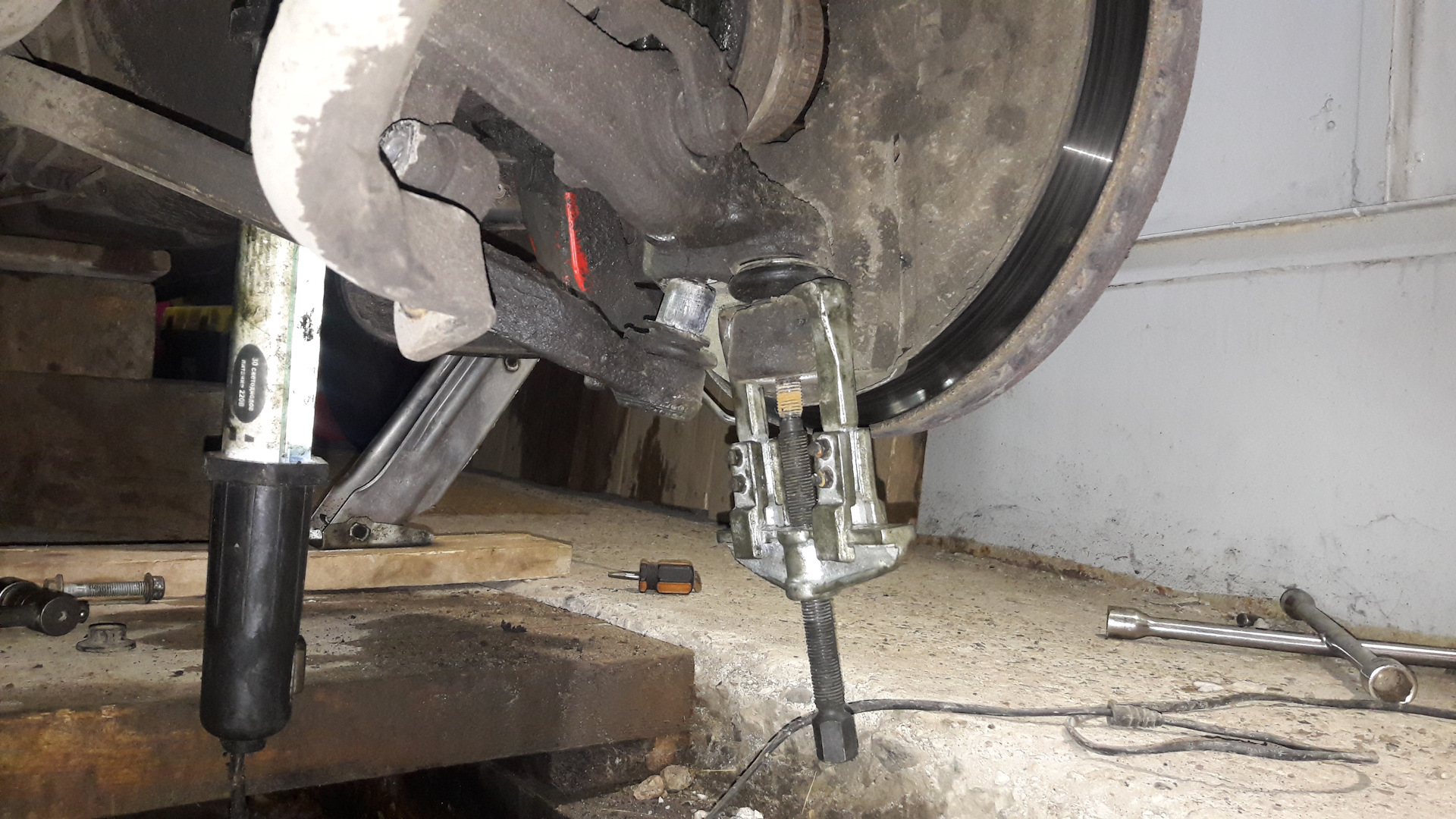

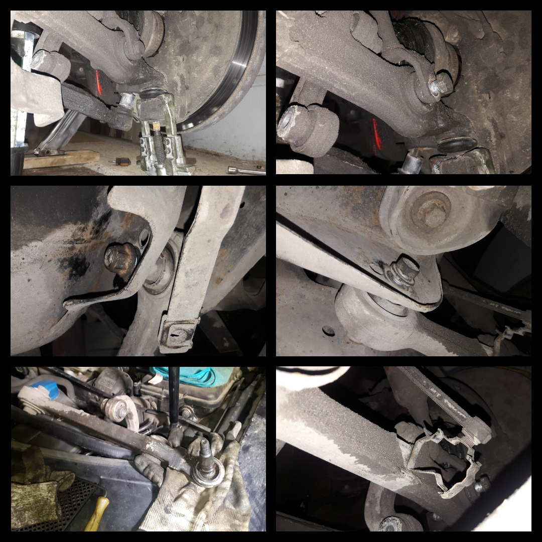

Для снятия рычагов как я уже говорил, нужно снять нижние задние рычаги, так же отворачиваем стабилизатор от стоек стабилизатора, после этого нужно съёмником выпрессовать шаровый палец прямого рычага из кулака, далее отворачиваем гайку болта крепления стойки к рычагу и вытаскиваем этот болт, ну и отворачиваем гайку с болта крепления рычага к подрамнику и тоже вытаскиваем болт…
Те у кого как и у меня стоит штатный ксенон, не забываем отсоединить тягу датчика уровня кузова от левого рычага.
Теперь можно снять старый рычаг.
К стати в комплекте с рычагами идут 5 новых гаек, одна на шаровый палец, однана болт крепления рычага к подрамнику, одна на болт крепления стойки к рычагу и две на болты крепления стойки стабилизатора к самому стабилизатору и рычагу.
Внешние ШРУСы были уже заменены и оставалось лишь взамен снятых рычагов установить новые, что и было сделано…
Для фиксации ШРУСов к ступице используем новые болты(под шестигранник на 17") из их комплекта.
Так же не забываем, что после установки новых рычагов затяжка болтов крепления всех сайлентблоков(к стойке, подрамнику и стоек стабилизаторов) производится только на стоящей на колёсах под собственным весом машине.
Вот собственно такие подарки были сделаны моей машинке.

120 граммов смазки ушло на 1 шрус? Предстоит процедура, пытаюсь понять.
Ну да, тюбик который идёт с пыльником, ушёл полностью, т.е. в каждый пр 120гр.

А я обычно через отверстие для болта смазку (шрус) загоняю. Удобнее и чище получается.
Я чёт даже никогда и не думал об этом, хороший вариант👍

Шрус меняется без снятия рычагов!Это для будующего!Домратите за нижний рычаг он поднимается до уровня чуть выше нормального, и шрус спокойно выходит!Меняете его, и назад засовываете!никаких рычагов откручивать не нужно!
И с таким способом знаком, но мне не проблема и кривой рычаг отсоединить, тем более это было необходимо для снятия прямых.
К стати на будущее могу тоже сказать интересную вещь…при желании внешняя граната извлекается из ступицы/кулака даже без поддомкрачиваний, нужно просто вывернуть руль в нужную сторону до упора.
я это знаю, просто когда менял нижние рычаги без сьемника не так просто их извлечь…

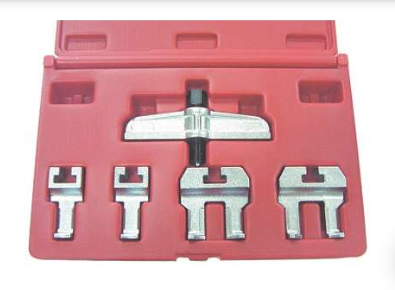

Тоже порвался пыльник на рычаге, так у меня на тонком палеце одет переходник ели стянул его съемником.
Он не на пальце одет, эт на люминевом кулаке втулки специально стоят под пальцы, чтобы палец не в кулак вставлялся а во втулку с внутренним конусом, частенько у многих(и у меня в том числе) пальцы вынимаются из кулака вместе с этими втулками, но как правило так вынимаются пальцы задних кривых рычагов(бананы), а пальцы прямых обычно без втулок выходят, но бывают и исключения.
Эти втулки стоят только на нижнем крае кулака(только для нижних пальцев обоих рычагов).
Ясно, думал быстро поменяю)) но не тут то было.
А чем ты снимал втулки с пальцев? Они двух лапым съёмником без проблем сдёргиваются ☝️
Им и сдергивал, втулка плотно сидела думал съемник кончу.
А когда нет съемника, можно чуть выкрутить гайку, снизу поддомкратить, и сбоку по кулаку тюкнуть молотком, тогда палец сам выскакивает от вибрации и нагрузки которую дал домкрат. Точно так же снимаются распредвальные шестерни, если нет желания их погнуть, но при этом съемник обязателен для нагрузки вместо домкрата.
Ром при условии люминевого кулака, тюканье может привести к замене кулака, лопаются при таком способе на ура, тем более что я ещё на предыбущей пробовал этот способ, очень стрёмный вариант, дешевле приобрести съёмник для шаровых аналогичный оригинальному, ценник от 1200т.
С шкивамиианалогичная ситуация, лично я приобрёл себе наборчик и шкивы сдергиваются просто на ура 😁

Покупал себе внешние ШРУСы GKN, пыльники реальное говно, заметил сразу, на ощупь. До этого не читал инфу по ним, всегда заказываю фирмы, что в оригинале, без лишних заморочек. Установил, после пары недель использования, заметил что резина уже потерлась на складках — долго он не проживет. Не думал, что в оригинале будет лучше, предположил что везде теперь такое г… Спасибо за информацию!
Всегда пожалуйста 😊.
Лёха 👍🏼🤝
Артур стараемся ✌😁 спасибо🤝
Видос не посмотрел ещё…
Вообще то GKN выглядит более качественно.
Кстати, странно. Я себе менял один. Брал GKN…так вот там шёл именно термопласт. Для меня тоже было удивительно, т.к. раньше с такими дело не имел. Но меня тогда убедили. Мол, на многих машинах такие идут с завода и на Ауди в частности и всё отлично ходит. В общем, поставил. Пока полёт нормальный.
Может, конечно GKN под разными артикулами бывают и из разного материала.
Я бы немного перефразировал Сань, не более качественно, а более аккуратно, меньше облой от стыка прессформ и более гладкая внешняя поверхность дают именно такой эффект внешнего восприятия.
Но это обманчиво, на ощупь орига на порядок лучше.
Чесно говоря я когда заказывал оригинальные пыльники, был уверен что в ориге пластик и был немного в недоумении когда открыл в магазе упаковку и увидел резиновые пыльники, да ещё и с другим нтмером нежели на упаковке, но другой номер думаю именно из за того что на коробке номер комплекта, а на пыльнике именно самого пыльника.
А пластик к примеру идёт на рейке, оригинальные гофры именно из пластика.

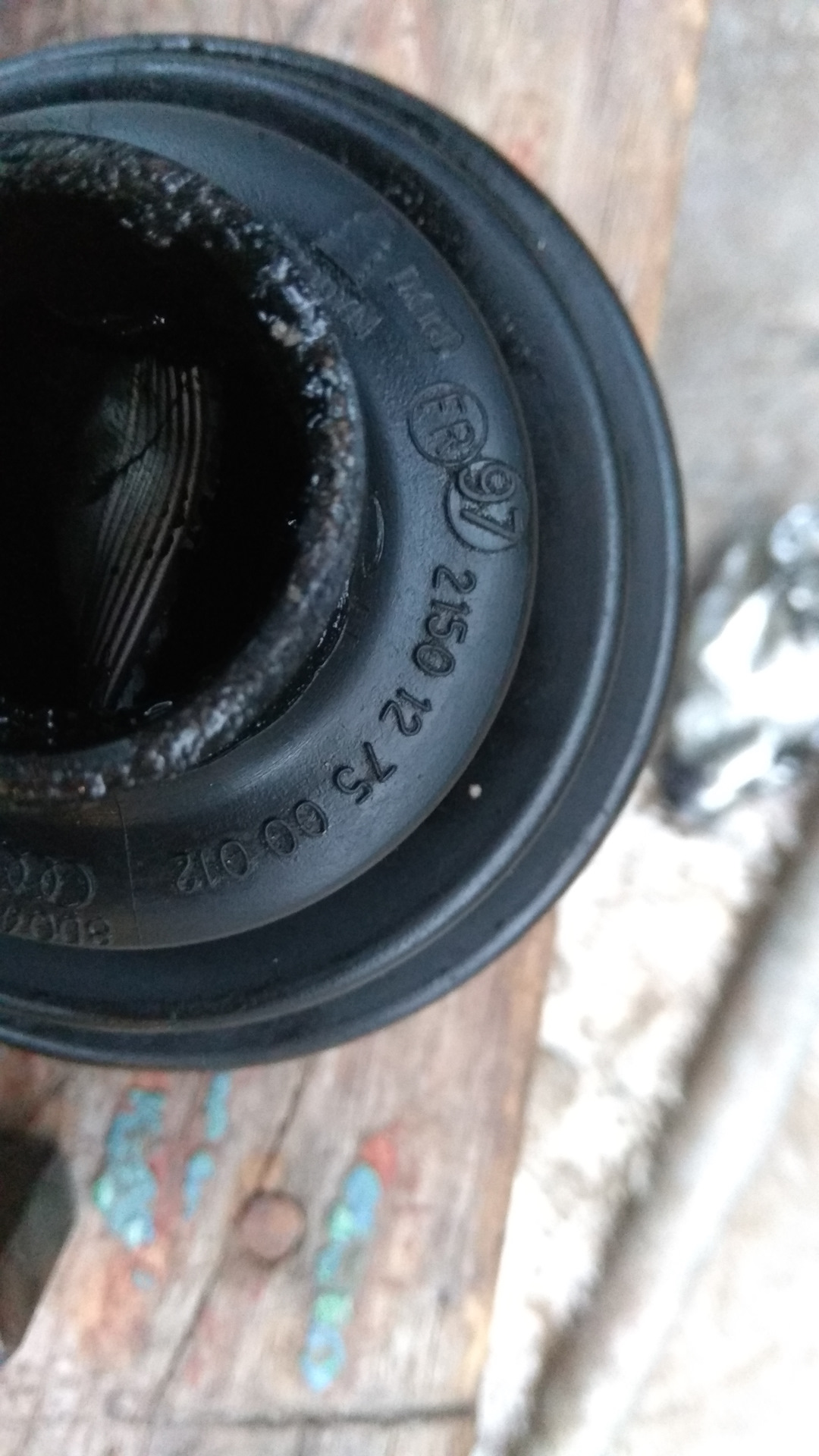

Так а на ШРУСах то что всё-таки с завода шло?
Чесно говоря поздно вспомнил о том что нужно посмотреть что там стояло по пыльникам, НО во первых левый привод стоял с моей предыдущей, а на нём граната мной менялась, ставил GKN, во вторых снятые гранаты не выбрасывал пока что, они не хрустели, пусть пока лежат, заодно гляну правую, вполне вероятно что стояла ещё та что установлена на заводе, к стати на одной из снятых гранат осталась часть пыльника и по моему как раз на правой, так что позже гляну что там стояло, ты мне потом напомни, я те скажу чтт там увижу.
Пы.сы. к стати забыл при ответе на твой предыдущий пост, сказать вот что…GKN в продаже бывают двух видов, бывают GKN Loebro(они же Löbro) и бывают GKN-Spidan, вторые(Spidan) по цене всегда дороже чем Loebro, возможно поэтому у них разница в материале пыльника.
Ясно, Лёш.
Напомню…, если сам не забуду )))
С наступившим ещё раз!
Всех благ!
Стпасибо Сань! Взаимно🤝
NiknimO
Loebro с завода
Резина или пластик?
Пластик
Вот и я то же самое слышал…
А я снял это пыльник недавно и на нем 97 год выбит)
Ясно.
Пыльники в обоих случаях из термопласта?
Резина Сань, в обзоре должно быть видно, разница лишь в самой резине, в ориге она чуть так сказать грубее и плотнее(толще), в комплекте GKNа резина более гладкая и тонкая, это на ощупь очень хорошо чувствуется, вот могу такую фотку тебе показать, слева орига, справа GKN…
Подтверждаю. долго живут только оригинальные пыльники.
