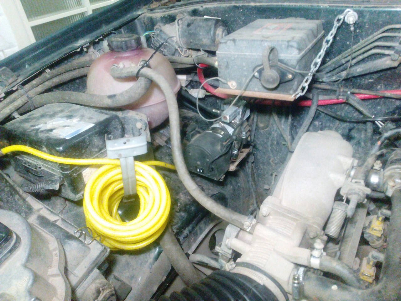

После длительной и тяжелой жизни- Челленджер сдох. Кто не знает- это такой брат-близнец "Беркута", за номером 20.
Сдох потому, что реле, расположенное внутри стало отказывать, в результате чего, его приходилось сперва шлёпать ладошкой, потом стукать об асфальт, а в последние месяцы жизни- ощутимо бить ключом на 27… в момент эпичного напряжения была разбита пластиковая крышка скрывавшая под собой реле, оно было вынуто нахрен и питание было подано напрямую. И… компрессор не фурычит, дергается, но не включается.
Разобрал, сгреб останки в пакет, забыл о них на один год. Спорадически вспоминал, заказывал детали, терял их в гараже, находил, опять терял на балконе… Наконец, перед новым годом решил собрать это счастье.

1. Убогий воздушный фильтр был выкинут. Его корпус, кстати, крепится к насосу резьбовой втулкой М12х1.0. Куплен воздушный фильтр для "взрослых" пневмокомпрессоров, и фитинг, "папа"-"мама", по моему 1\4"-3\8". Резьбу перерезал в "домашних" условиях (фитинги взяты в "Леруа Мерлен", они латунные, итальянские GAV).
Профит- фильтры есть в любом "Леруа Мерлен" и за две копейки, они ощутимо лучше штатных. Если его отломает (что произошло с моим штатным)- новый ставится за 30 секунд.
2. Штатный "быстросъём" на выходе с компрессора- не стандартный, а шланг я хочу использовать новый, по-толще, по этому быстросъемный штуцер был выкручен ("папа"-"папа", M14x1.0- "китайский быстросъём") и заменен на близкий по диаметру резьбы 1\4"-"быстросъём", который вполне надежно "вклеился" туда с помощью двукомпонентной "жидкой сварки". Он на фото выше есть и- тоже из "Леруа Мерлен".

Проверил, работает, качает. Очень не плохо для компрессора за меньше чем две тысячи рублей и 5 лет эксплуатации. Послужит ещё до прихода нового компрессора, который будет сразу же дорабатываться до приемлемого состояния. О чём- позже…
