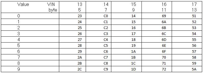

Видим мы такую картину и задаёмся вопросом головняк№2 как подобрать кодировку, благо опять таки этот вопрос разжеван firegrafik

5 Byte, depends on 13th digit of the VIN (see below)
6 Byte, unknown . 00 — Polo hatch; 07 — Polo sedan;08 — Fabia
7 Byte, depends on 14th digit of the VIN (see below)
8 Byte, binary inverted value of the 0 Byte: 84 – Polo hatch; 8A – Polo sedan; 82– Fabia
9 Byte, depends on 15th digit of the VIN (see below)
10 Byte, binary inverted value of the 2 Byte: (34/14/22/12/16)
11 Byte, depends on 16th digit of the VIN (see below)
12 Byte, binary inverted value of the 4 Byte: (82/84)
13 Byte, depends on 17th digit of the VIN (see below)

Имеем вин код заканчивающийся на "52563"
Вычисляем кодировку под 256 перед 200зад, МКПП, двигатель CGPA, отключение кнопкой и ЕСП и АСР и Наличие доп функций как XDS, TPS и HHC, — получаем кодировку для Skoda FAbia 2 FL:
"41DC2C7D212808C28219346F845410401505"

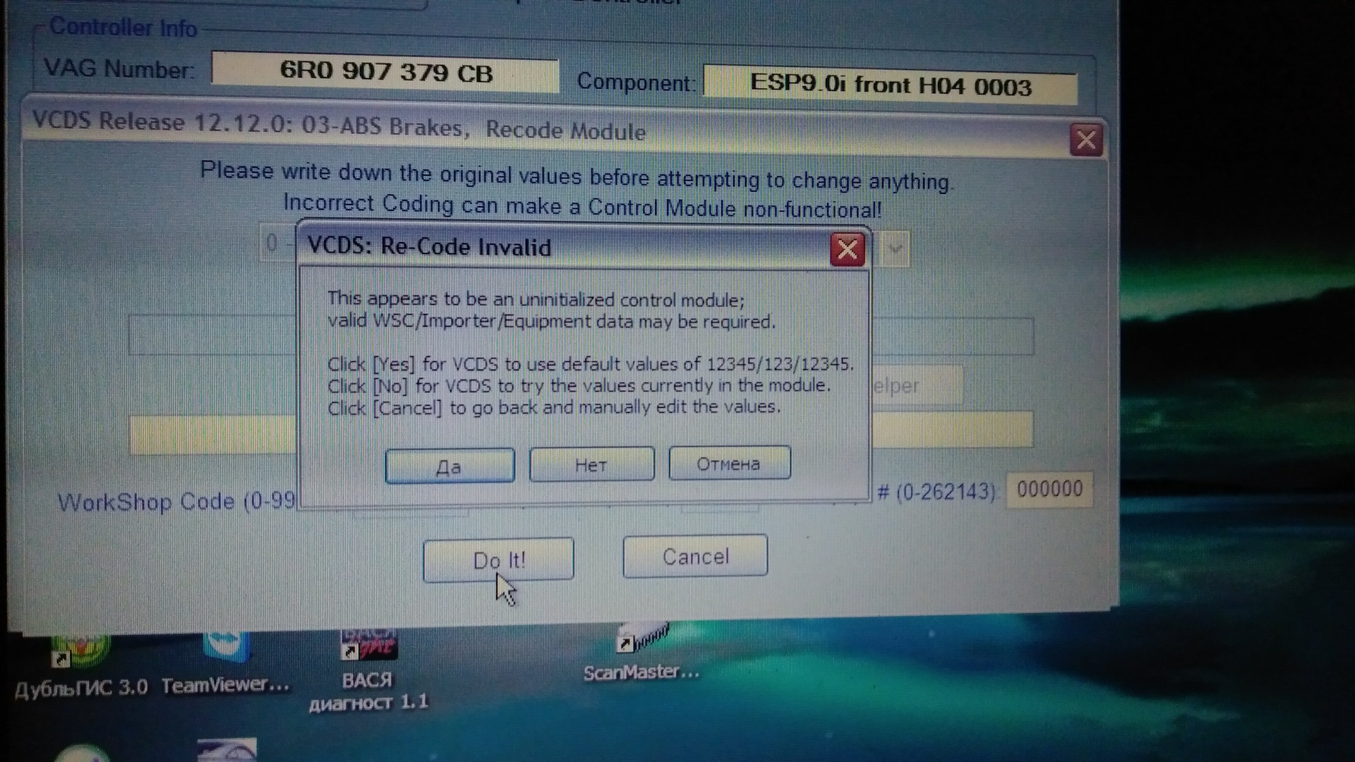

Кодировку вписали, жмем выполнить и…
Не знаю, что это, — соглашаемся на дефолтные параметры ииии…:
Хрена там…, получаем — Codding rejected Error 31: Request out of range
Что ж, ищем у кого в Екб есть одис, прошивка FL_6R0907379AT_0002.frf имеется, будем надеяться, что подойдёт.

не кодируется, т.к. прошивка блока не та, вот я и ищу кабель, чтобы перепрошить его.
