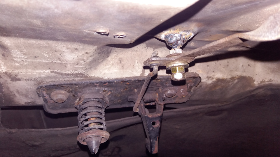

Машина сейчас используется редко, всё таки зима, хоть и хреновая. Из недавних ремонтов это ремонт ручки открывания капота, там было наколхожено на саморезах. Пока работало я и внимания не обращал, но саморезы разболтались и открывать капот стало затруднительно. Заехал к сварщику, 10 минут и ручка работает как надо. Взяли болт, приварили и прикрутили к нему ручку через стандартные пластиковые втулки.

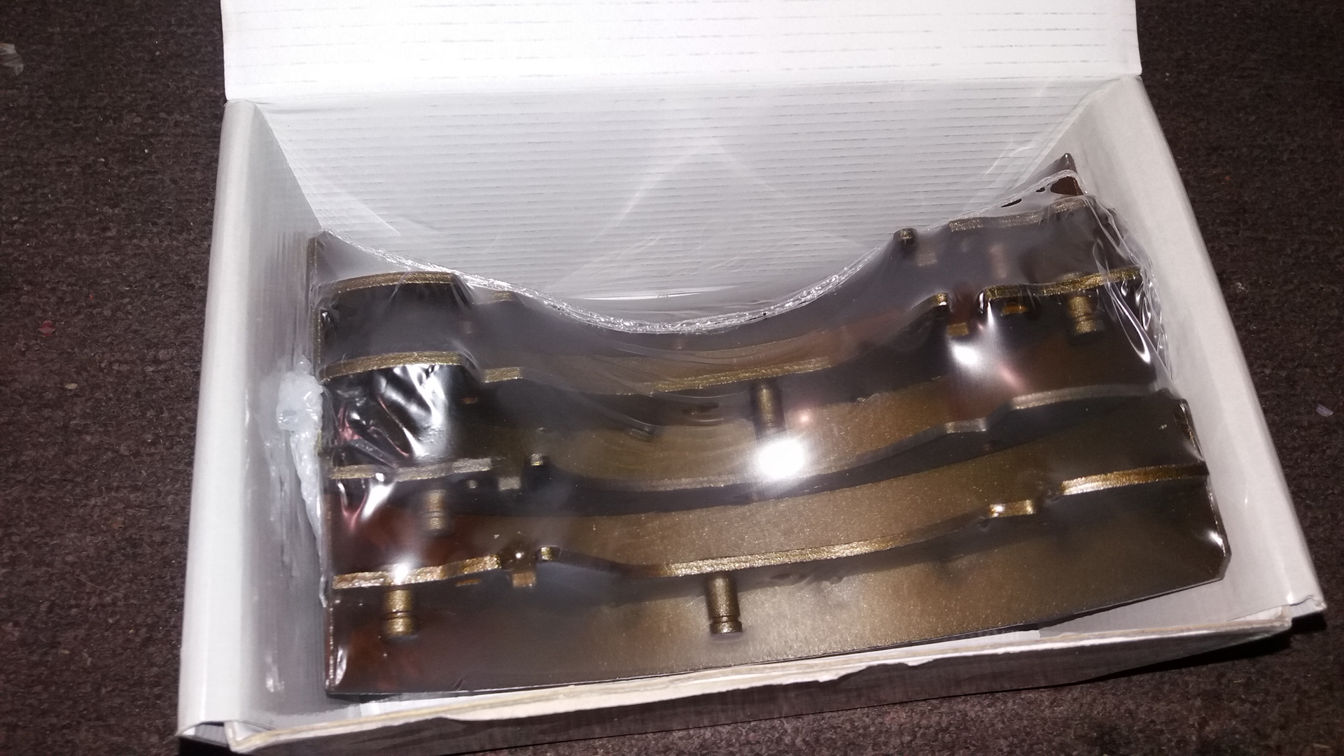

Начал шелестеть ролик натяжителя ремня грм. А если туда лезть, то заодно можно и клапана отрегулировать. В общем залез на экзист заказать ролик и тут "остапа" понесло. Накупил запчастюлек на весну. Как потеплеет так буду инсталлировать.

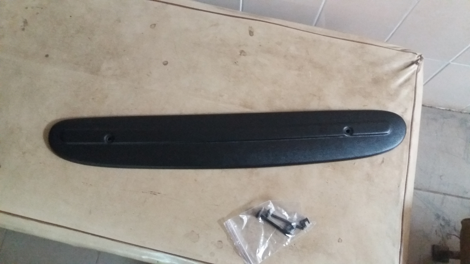

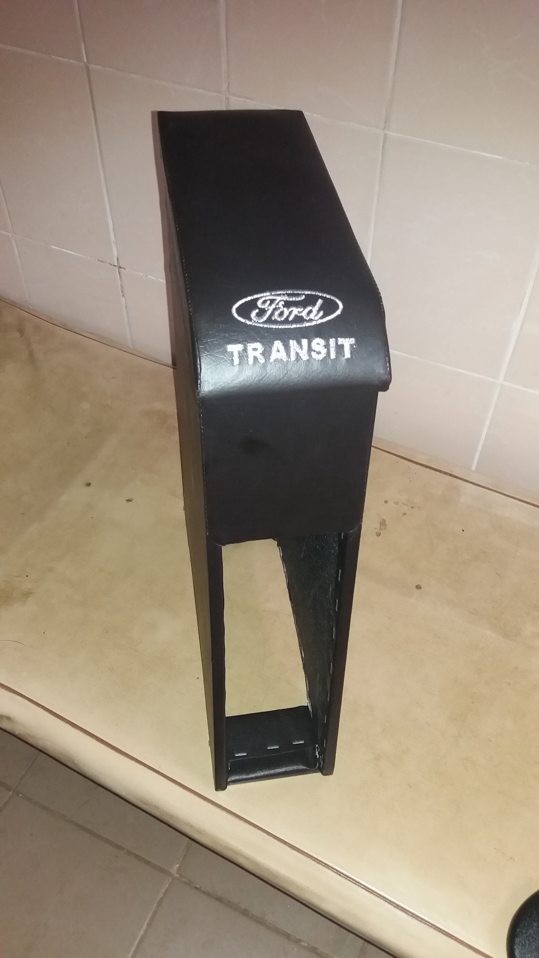

Также купил подлокотник. Качество сборки хреновенькое, но и цена соответствующая. Подкупила вышивка, вот и купил. Стало удобнее, есть куда руку приткнуть.

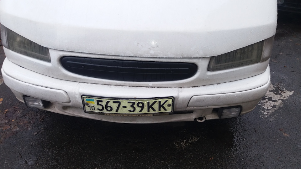

Также купил зимнюю заглушку на решётку радиатора. Подходит хорошо, но пластиковый крепёж не особо вызывает доверие. Пока держится.

я подлокотник на брусок 10 см поднял, гараздо удобней

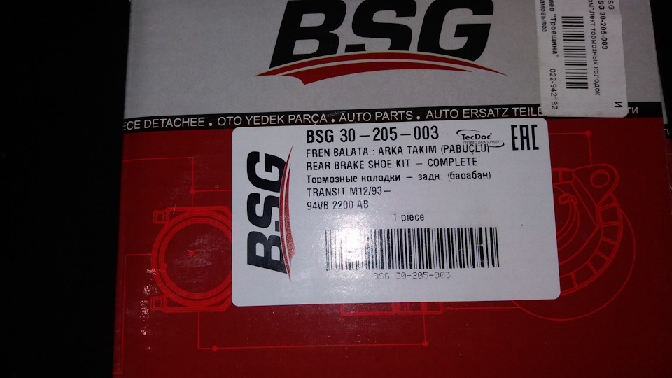

Про колодки БСГ скажу. что зря ты их купил. В них металлическая стружка. Жрать будут барабаны. Я брал на ЛТ колодки от БСГ. Хорошо, что до конца не выкатал их.
А заглушку на решетку не крась, — так красивее.
Не знал, спасибо за инфу. Барабаны овальные немного может подточат и выровняются 😀. Хотя барабаны б тоже заменить не мешало.
Не подточат. Ты барабаны лучше на проточку к токорю, если есть возможность сноси.

Я тоже себе в начале зимы взял заглушку на решетку, но она особо ни чего не дала, долго греется.
Ну так захват воздуха идет еще и через бампер.
А вообще для исправного дизеля это норма, — зимой не нагревается.

Заглушку не крась в цвет, и советую молдинги бампера в чёрный задуть, как похоже и было. А то и так аляписто смотрится, жирно как-то, что-ли, когда всё белым облито.
