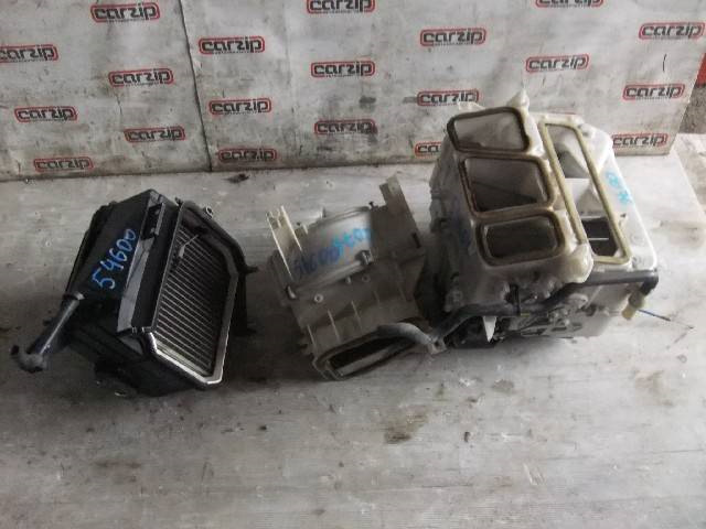

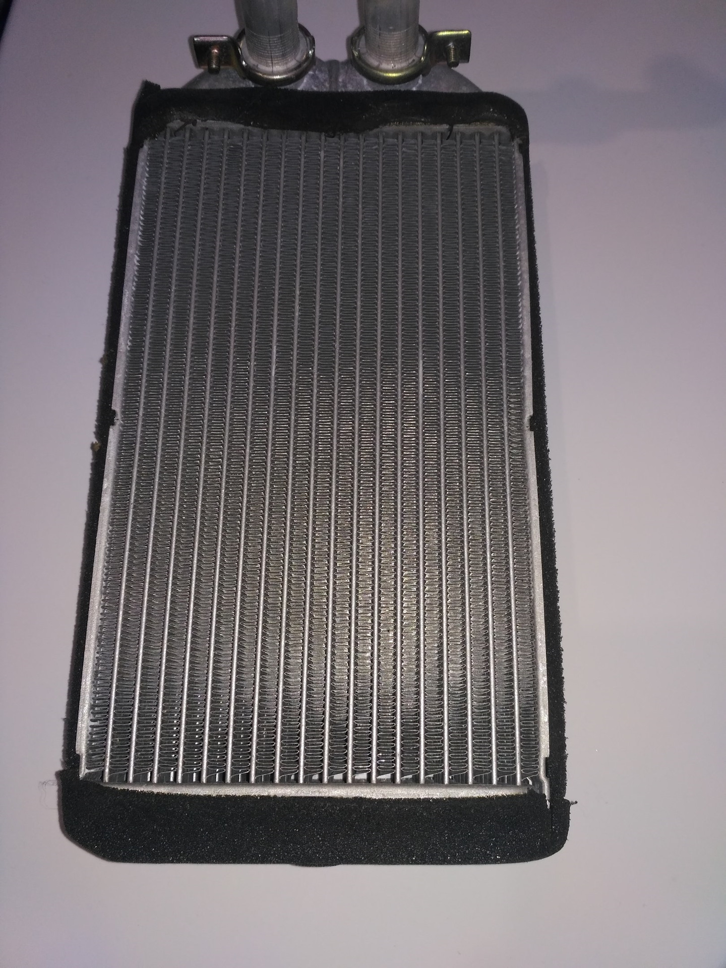

А фиг.нету нигде печек, местные барыганы все разобрали на запчастюльки и продают чуть ли не по болты, в итоге печка в сборе 8000 руб! Ну ладно, я не гордый, поищу в соседних городах, поитогу нашел 3 части включая радики кондея и печки, ну и с корпусами контрактными во Владике
Заказал, ждал дней 9, отдал еще за доставку с упаковкой 1200 ПЭКу…600 доставка, за жескую упаковку 600 руб сказали. Приезжаю, оплатил, вывозят на погрузчике коробину из 2х поддонов, это твоё!

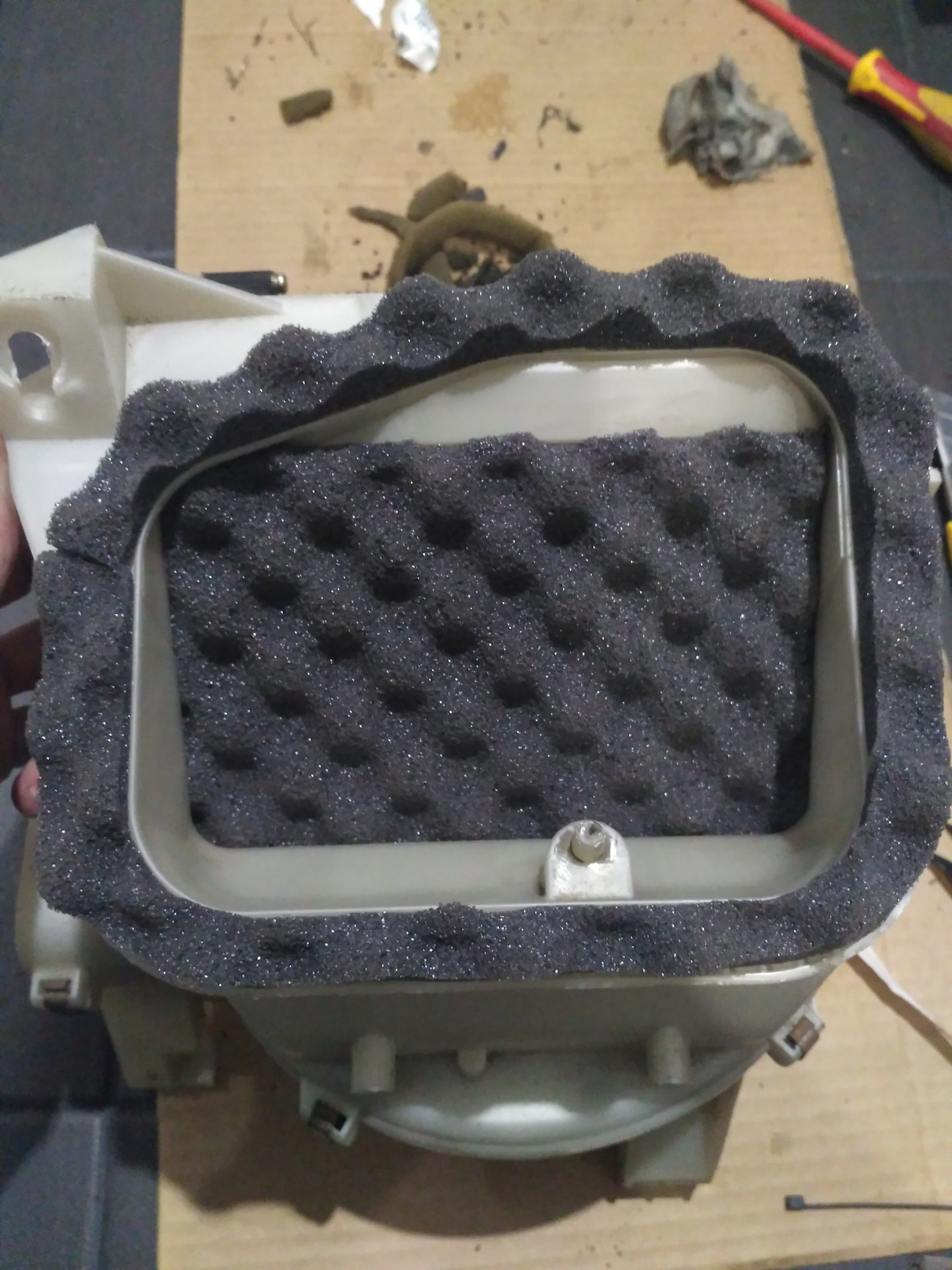

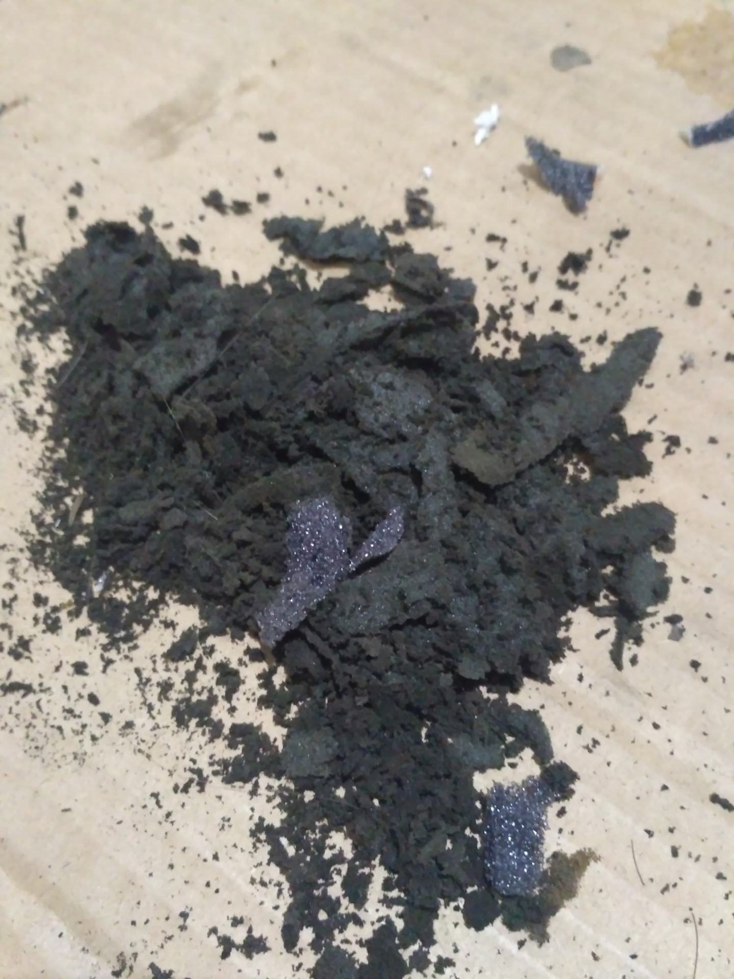

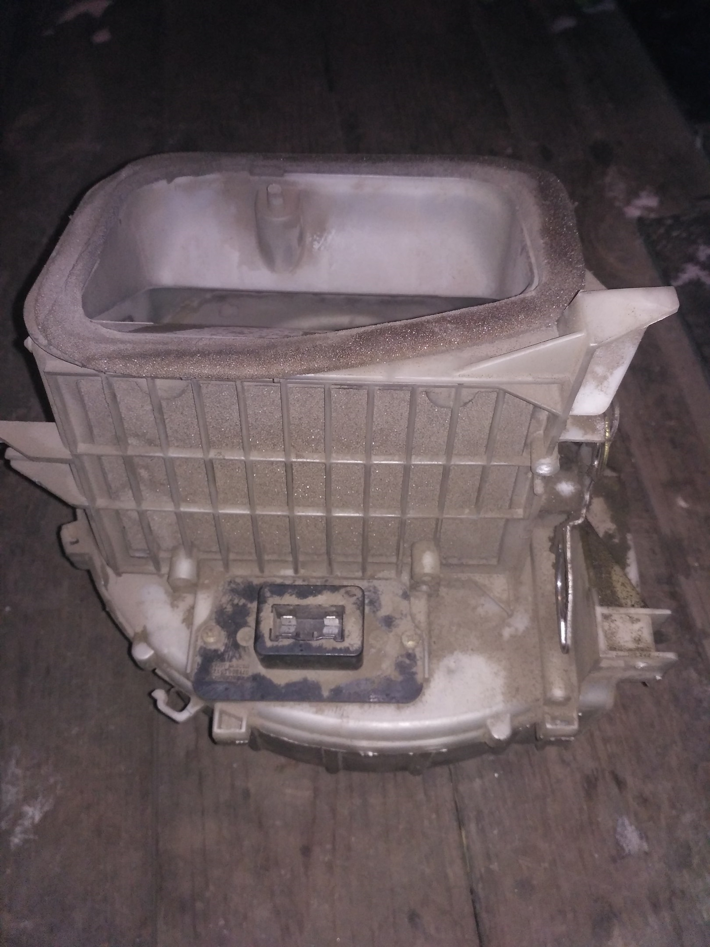

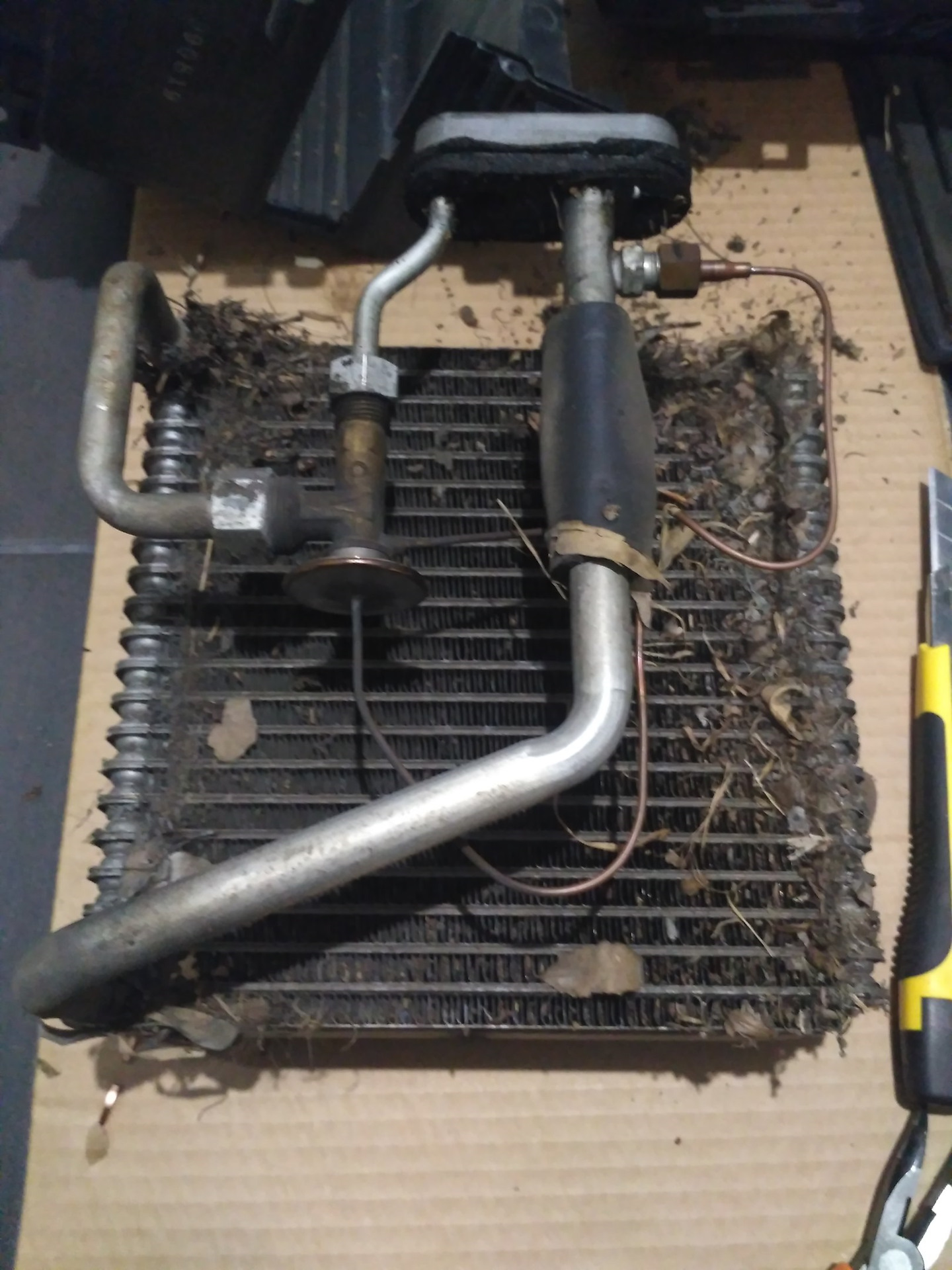

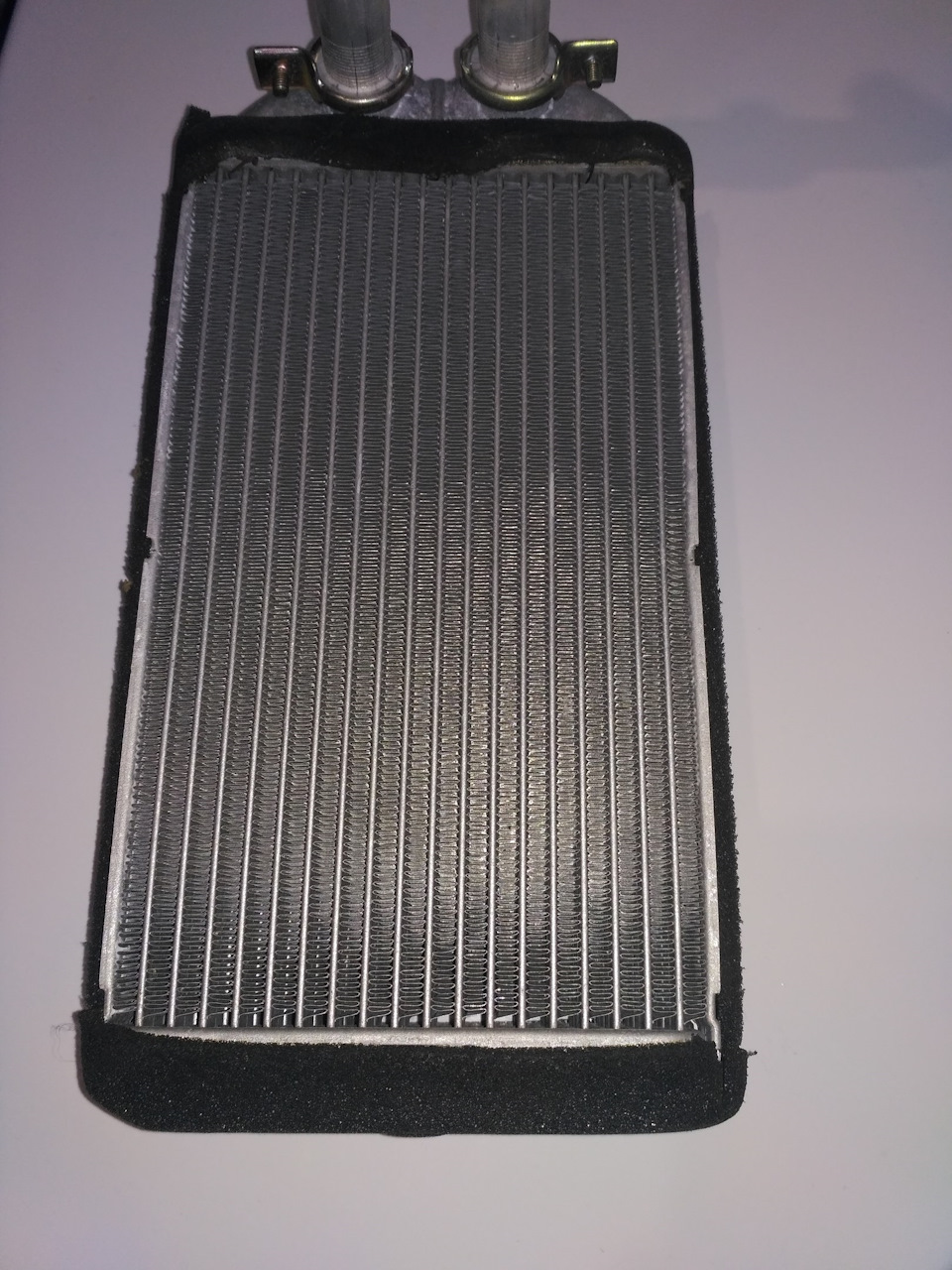

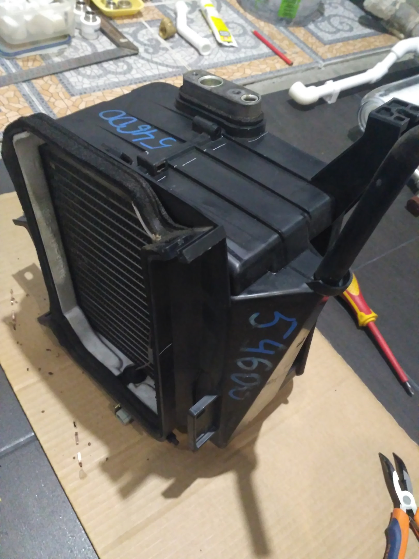

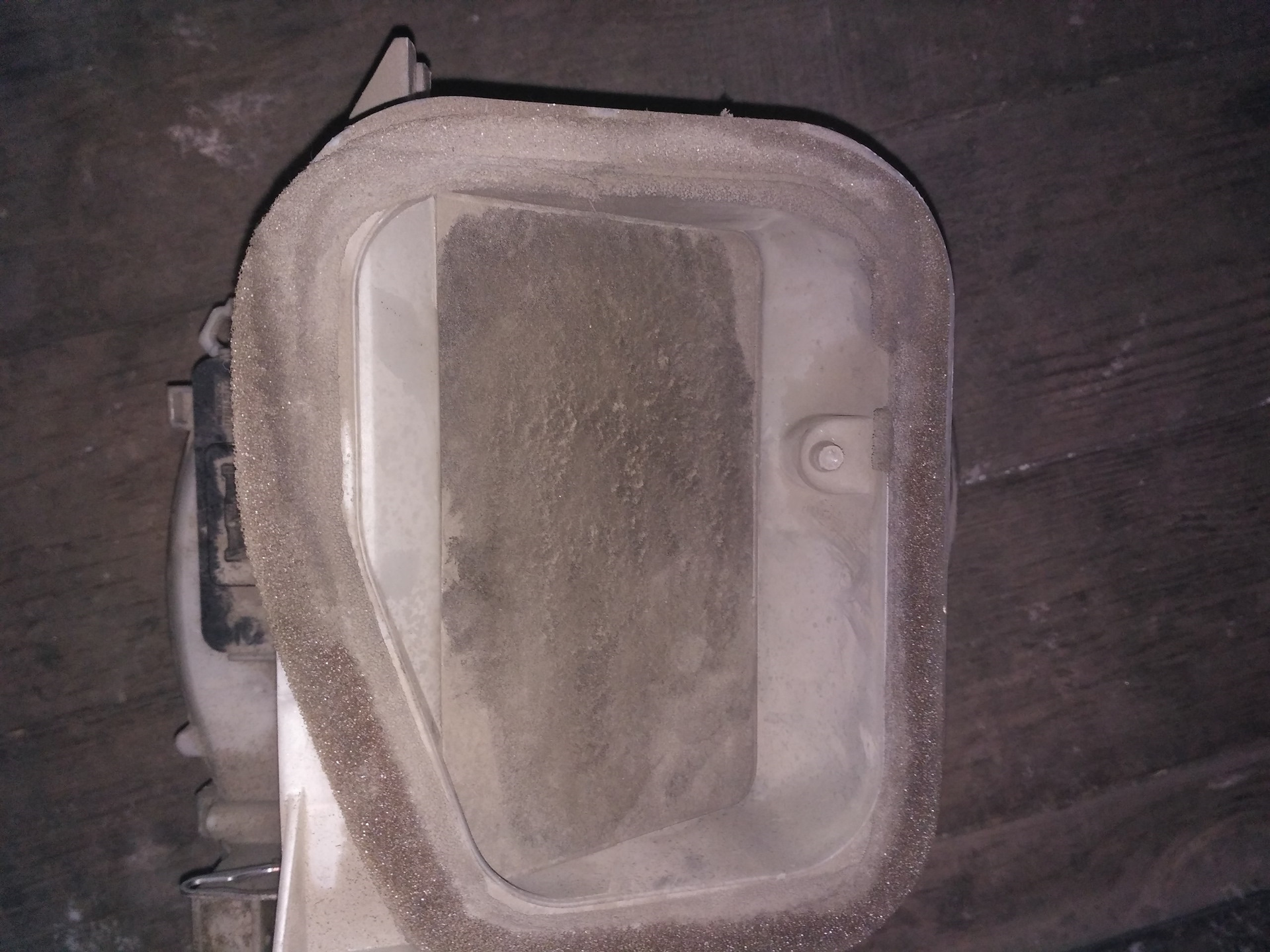

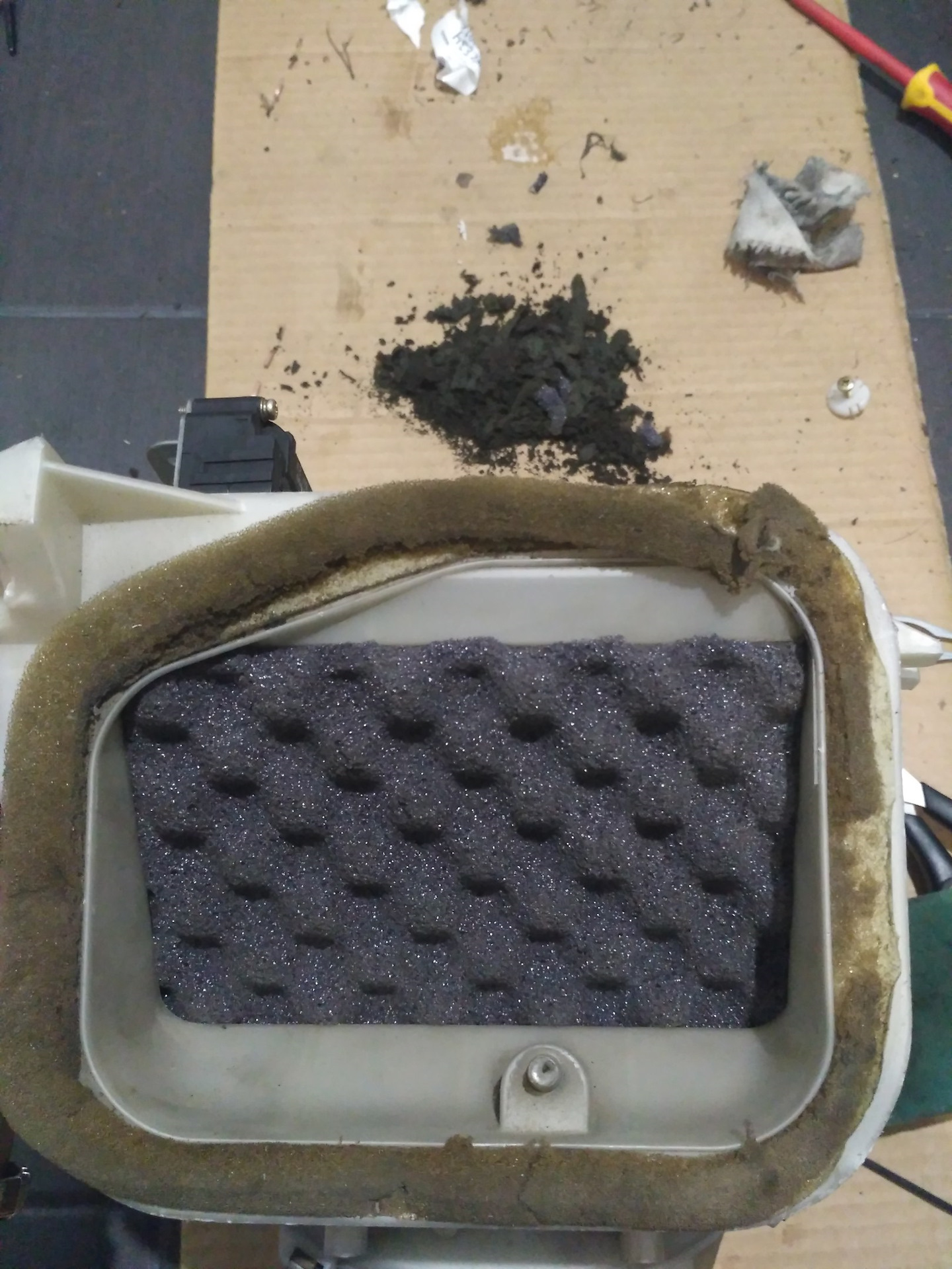

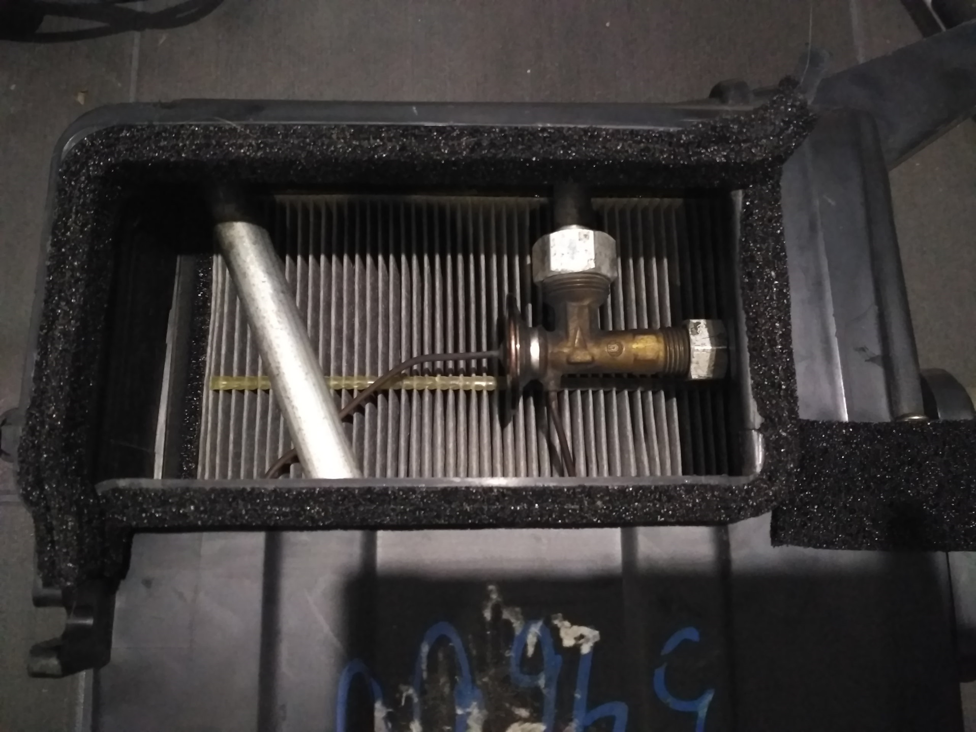

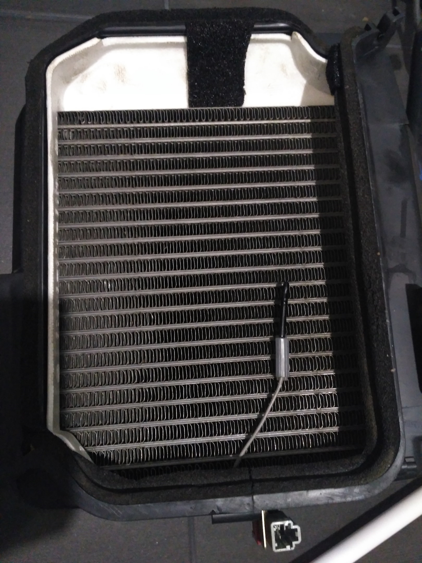

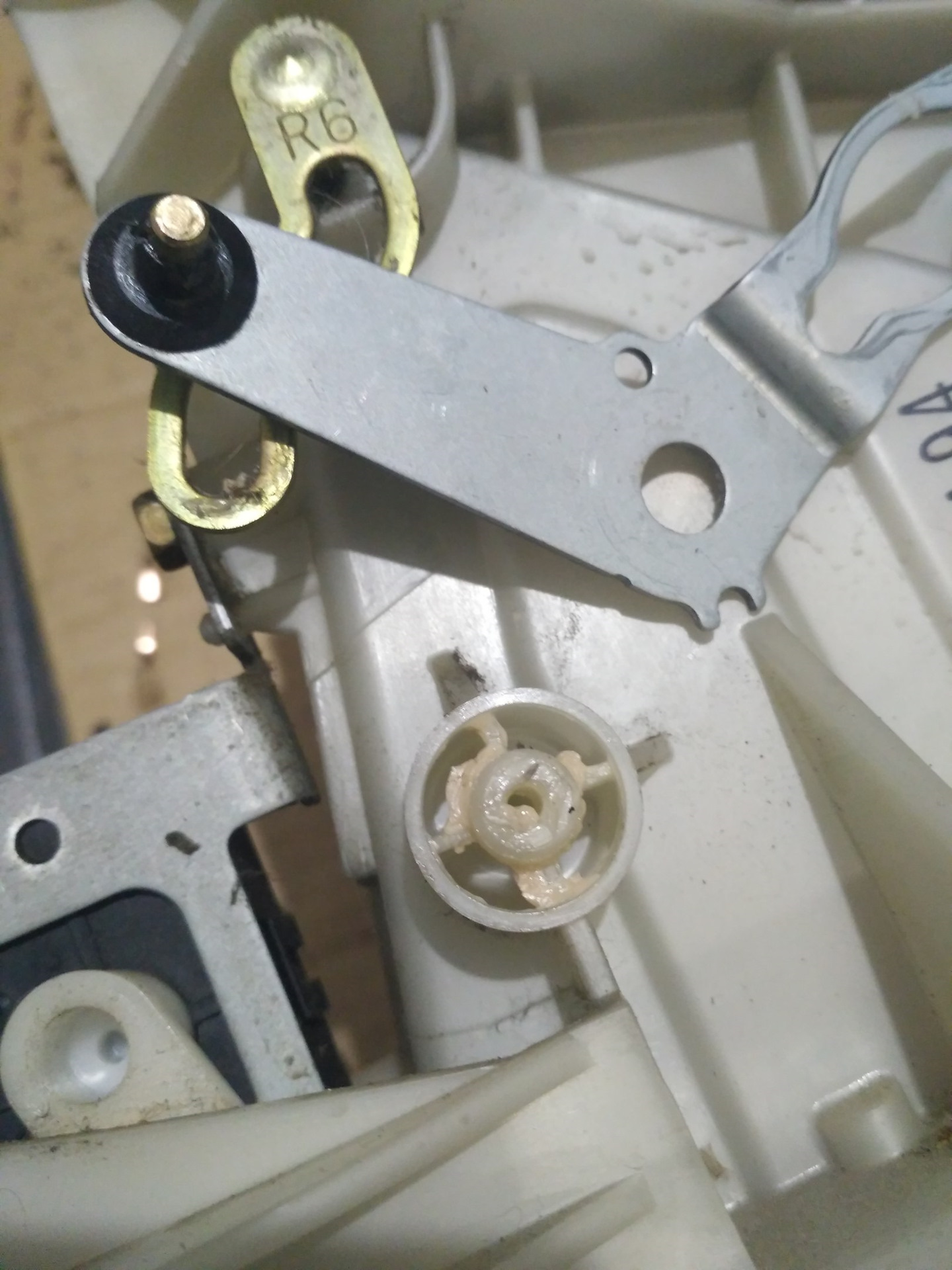

Дома уже разобрал все на запчасти, чтобы почистить, смазать, проклеить заново, все-таки старый битопласт или что там превратился в труху. если задеть
Даже контрактник с листочками, ну ладно почистим
Смазку на сервоприводы брал из закромов печки, благо она такая же жирная как и была
Как проклеил заслонки сфотать забыл, но проклеил все битопластом.

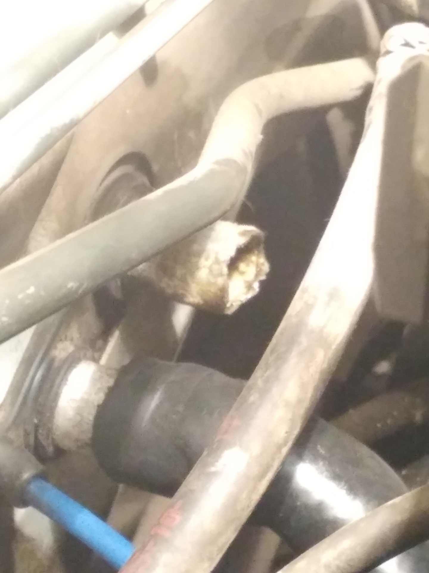

Сначала я провозился с патрубками неудобными под капотом, чтобы отсоединить радиатор печки, они прилипли намертво, часа 2 не мог снять, потом произошла какая то мистика и я их сдернул. трубку под одним сьела коррозия, а я думал все хорошо там было…

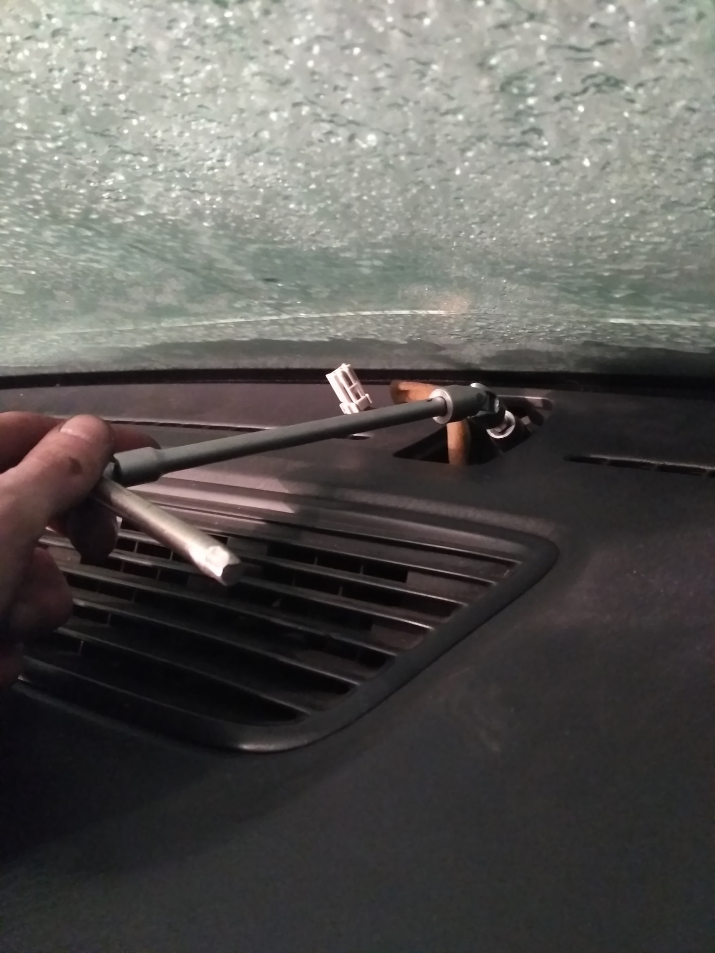

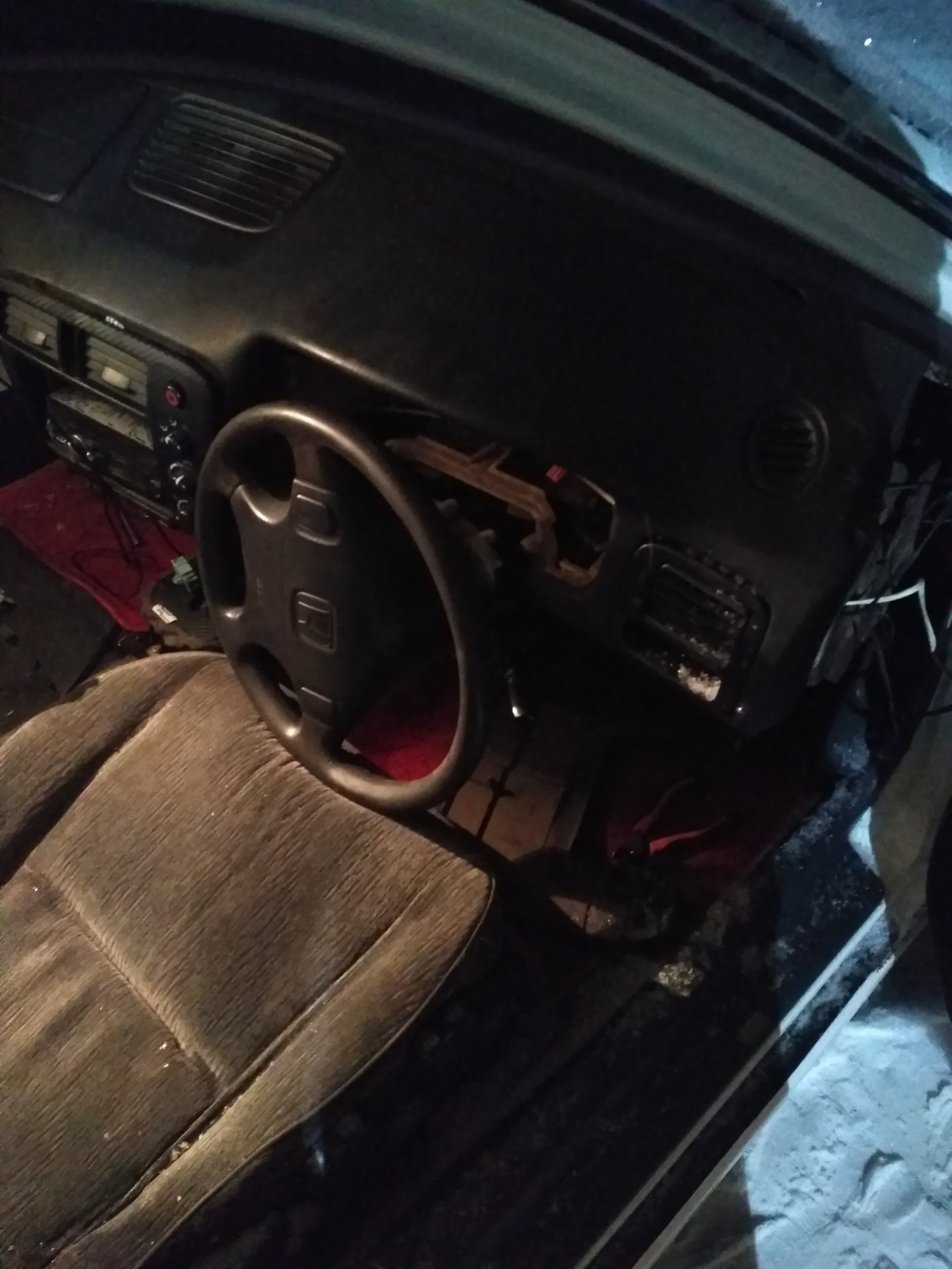

процесс снятия панели описывать не буду, уже куча мест где подробно как че снимать, и крутить, одно могу сказать когда ни разу не снималто очень долго первый раз. Ну и еще по мануалу какого-то драйвовчанина прочитал какие болты где откручивать, но он не написал, что под рулем там еще болта 4, тупил долго почему не хочет сниматься панель. Она еще и тяжелая, одному ее хрен вытащишь, пришлось снимать пассажирское сидение и сдвигать на это место.

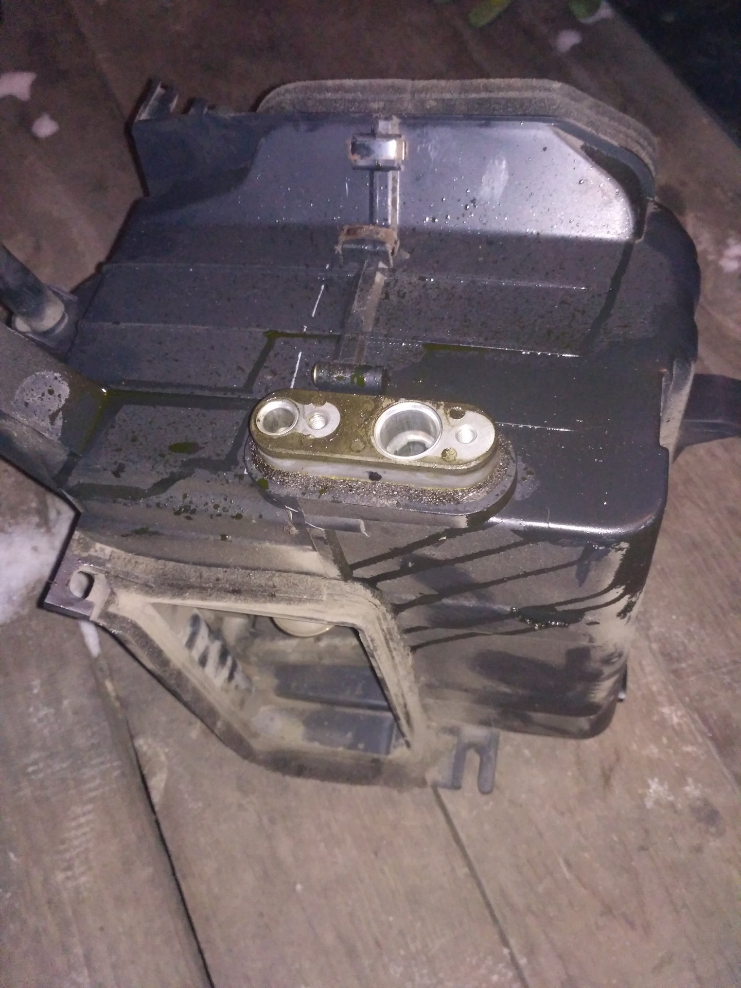

Из приколов…спустил фреон, спускался он минут 10, ну все не пшикает, поитогу начал снимать радик, бахнуло, залил пол машины зеленым мутагеном…пришлось потом химчистить, так что тут даже не знаю что посоветовать)
Старые грязные потроха
