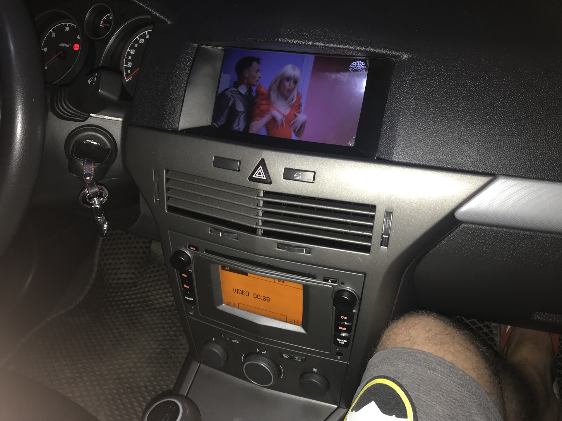

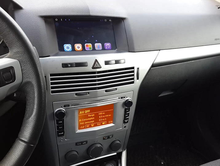

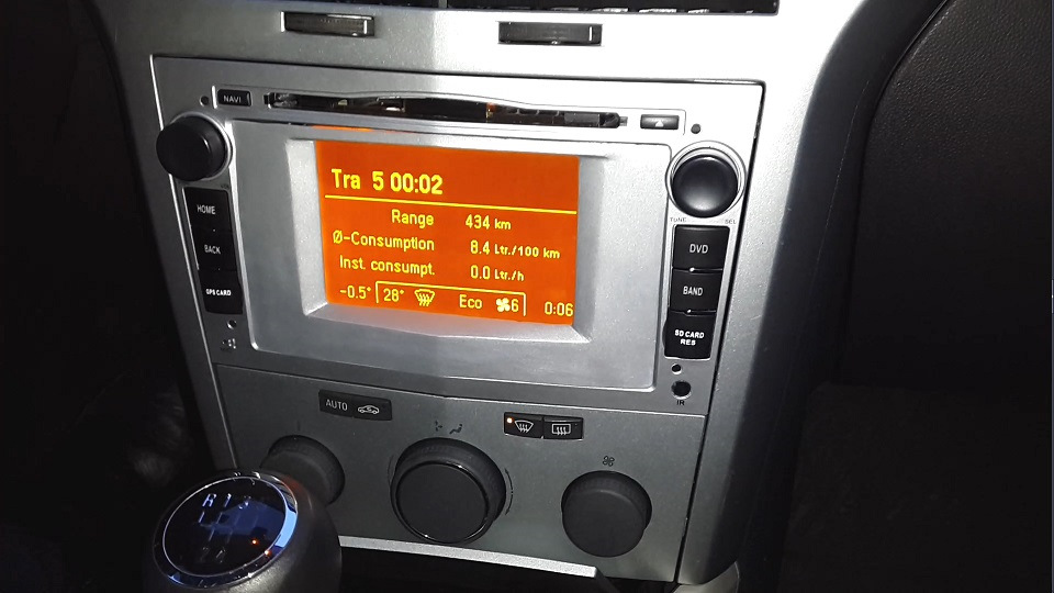

Итак, новая модель автомагнитолы для Astra H "A1V1-M".
Удалось "взять" лучшее от Редповера (эргономику) и от 2-дин китайской магнитолы (кнопки управления, внешность).
В цвете Enjoy (серебро):
В цвете COSMO (черный):
-С серебристой вставкой:
-Cosmo, Без вставки:
Ссылки на Редповер и 2-дин (китай-коленка) в конце поста (для сравнения).
Теперь A1V1-M-самое удобное ГУ для Astra H . Максимальный комфорт в управлении !
И выглядит уж точно по-лучше Редповера :) .

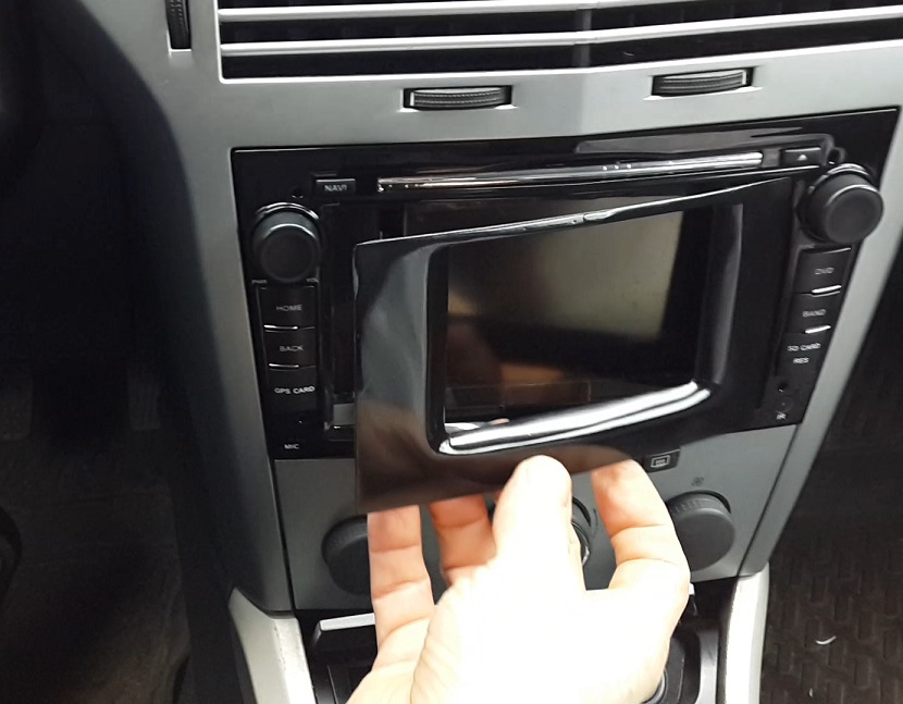

Если упростить объяснение внешнего вида:
1) в панель от 2-дин китайской магнитолы через переходную рамку устанавливается штатный БК (GID, BID) .
Переходная рамка:
2) Щель под CD закрывается декоративной заглушкой (полоской) .
В Cosmo серебристая полоска смотрится вроде неплохо (обсуждаемый девайс :) ).
Характеристики основные обычные: Андроид, 4-яд проц. Allwinner R16 (или T3), звук TDA 7851, радио 7786.
Одно исключение! По умолчанию не работают SD-карты (не подключены разъемы, нужно паять ). НО ! Есть два 2 USB порта. Поддержка HDD до 1 Tb и 12 Гб встроенной (свободной) памяти-в принципе этого достаточно.

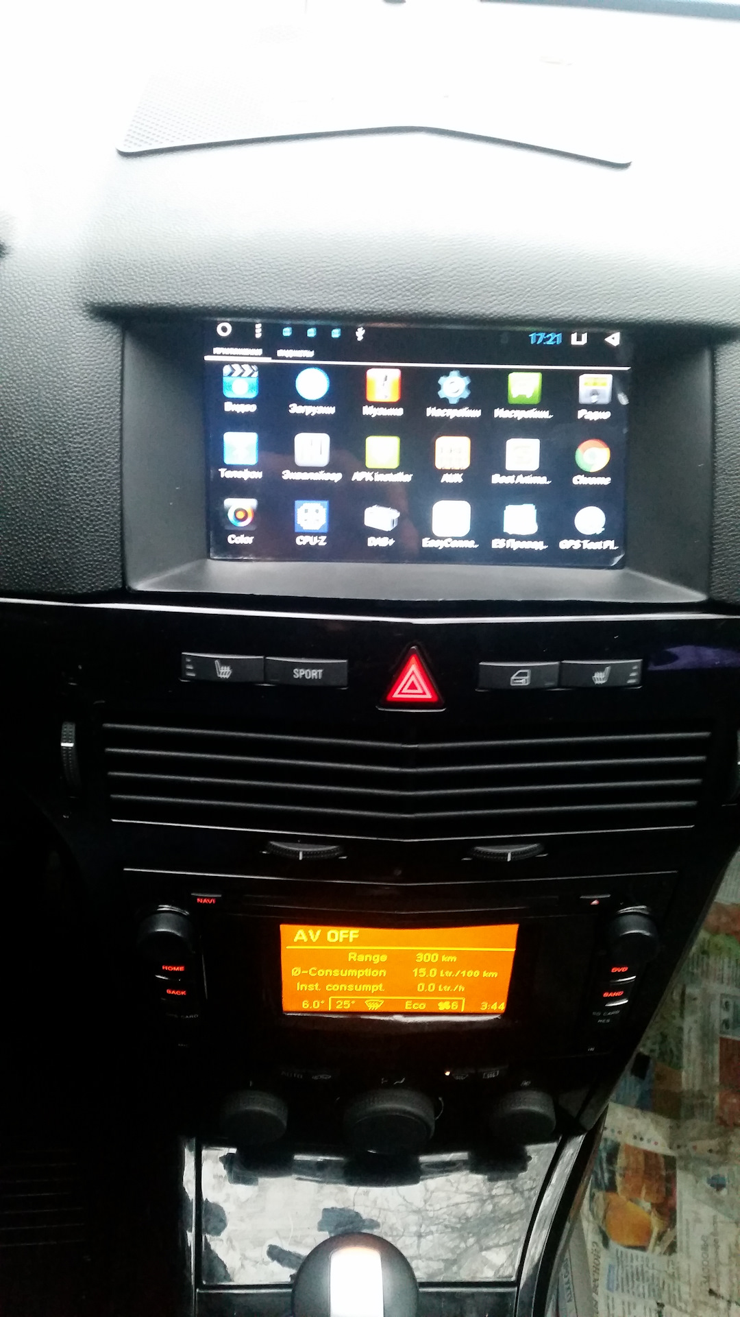

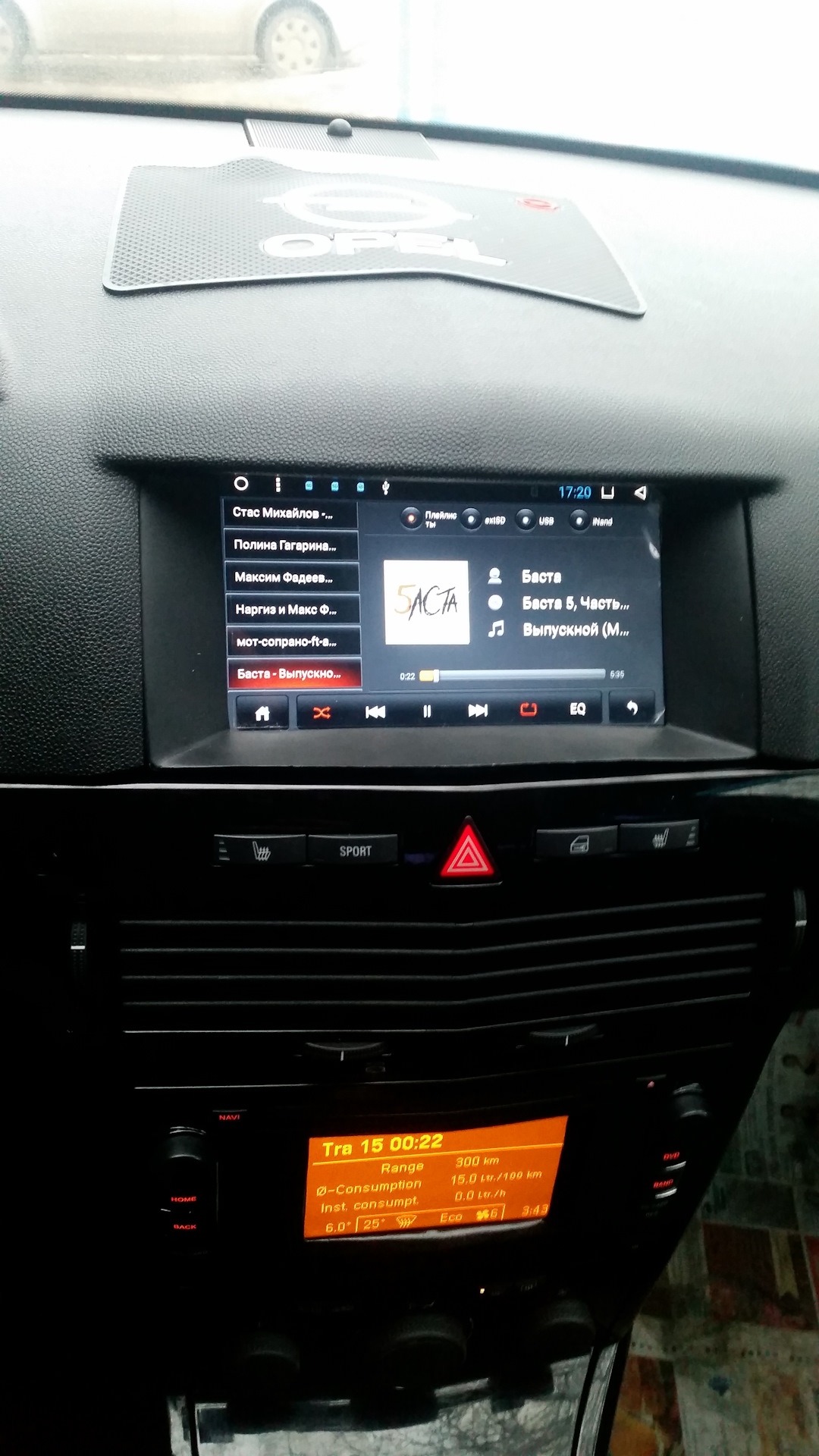

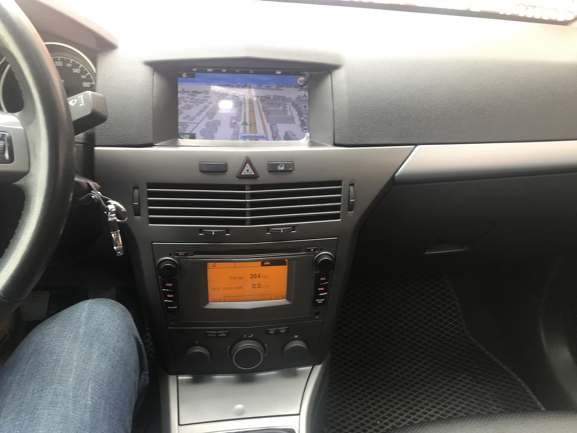

По навигации .
Сам ездил в Московию на ЧМ2018 (+ еще по делам) с 2din андроид агнитолой с экраном внизу (свое ГУ тоже продал) .
Активно там попользовался навигацией при передвижении по столице . Дисплей внизу в коленке, еще и вертикально установленный это нечто . Ужас как неудобно, чисто для мазохистов такое решение (таксист бы повесился :) ) .
Если кто-то захочет, можете обращаться в ЛС за подробностями…

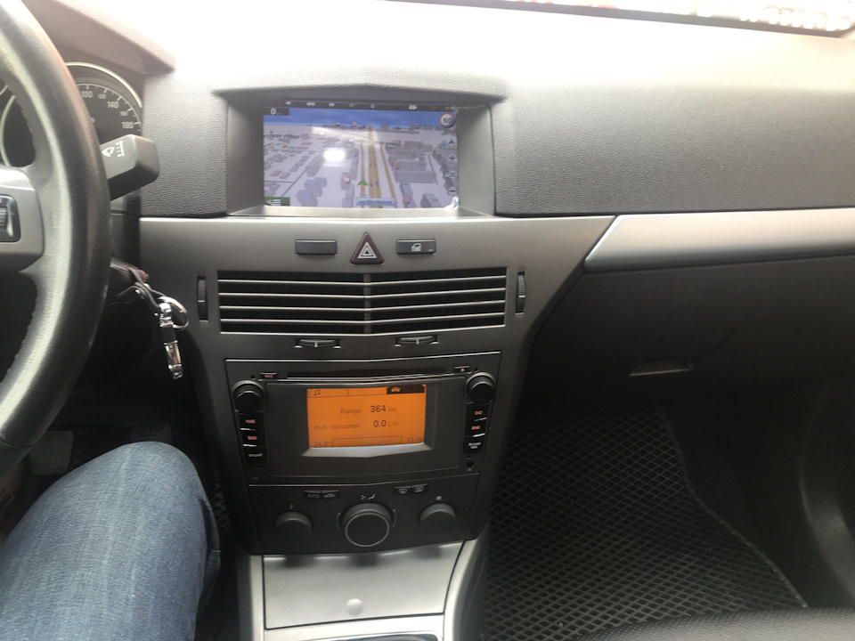

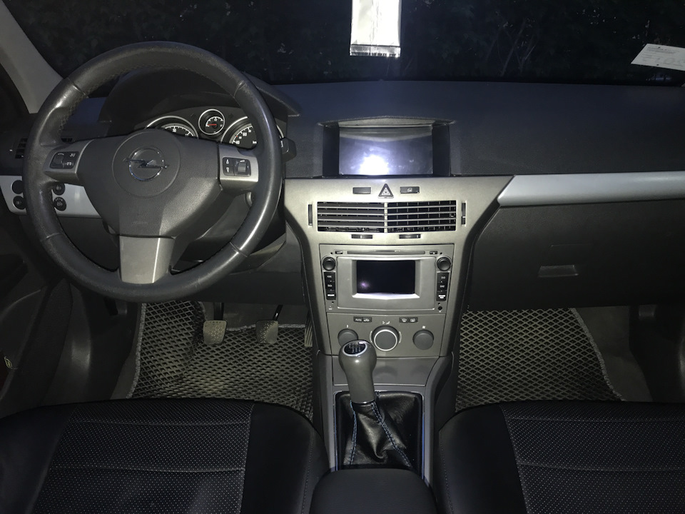

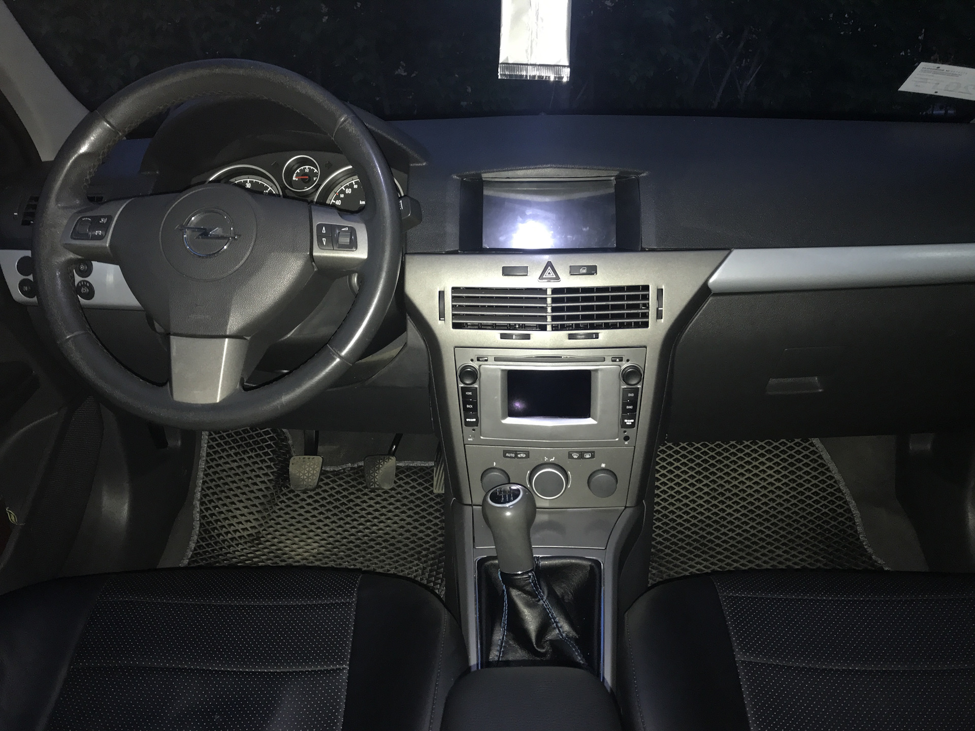

Нижняя рамка.
Вид на GID
Общий вид с заднего ряда сидений
Общий вид с вод. сиденья…
Пользоваться навигацией стал даже в своём городе…😆😆😆

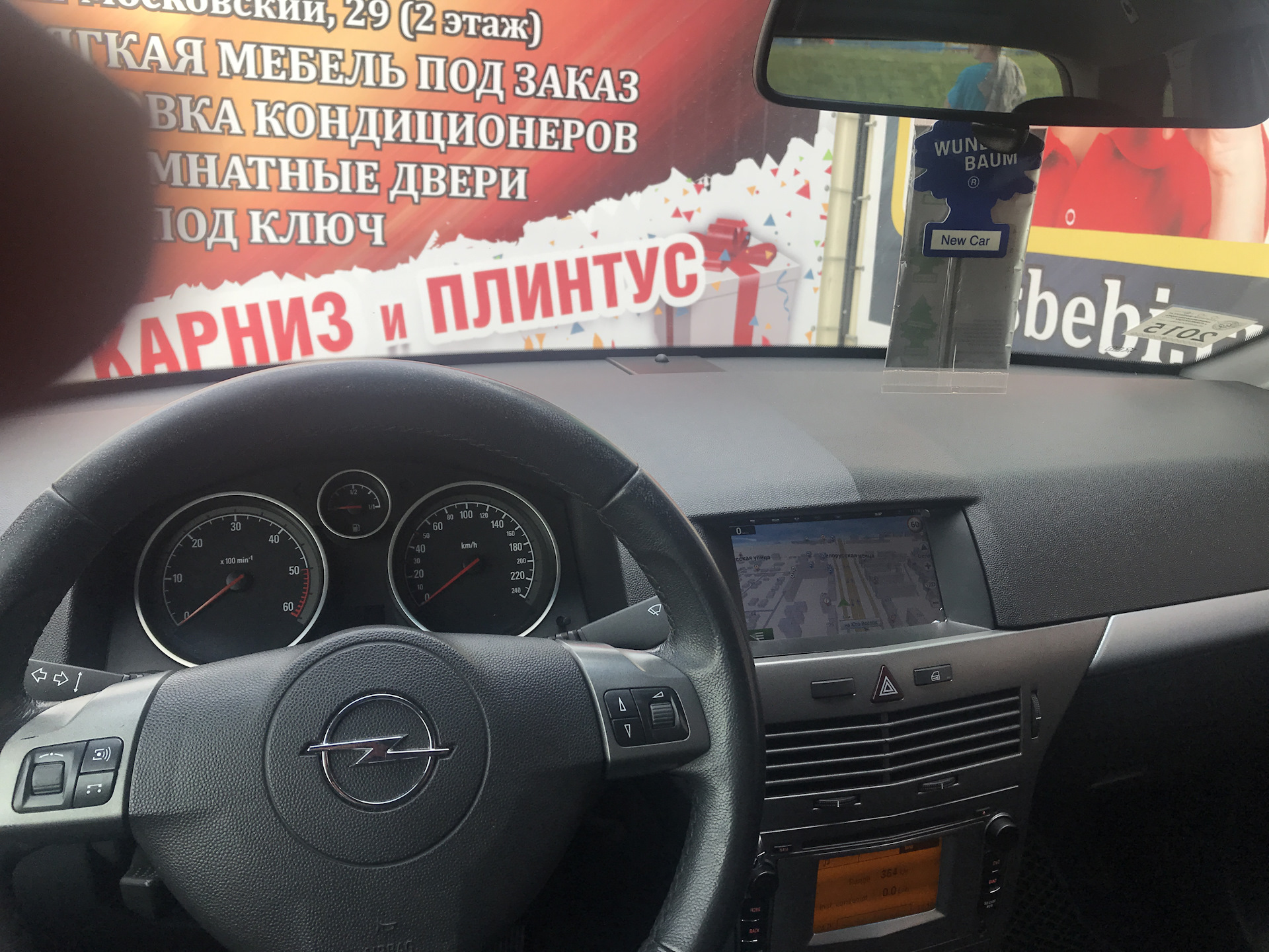

Вот как установил и как выглядит))
Ребята это нечто, заказал, все пришло.Вот сегодня все установил, сам рукожопый, но всё получилось идеально.А самое главное работает)))Завтра еще немного нужно доделать и все.Спасибо Игорь большое, за то что собрал для меня и подробную инструкцию скинул.

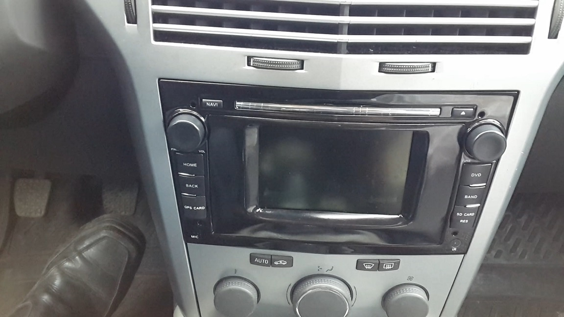

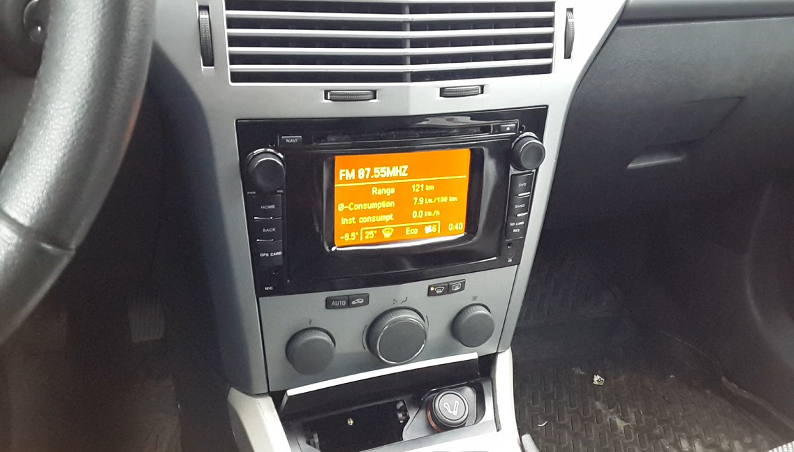

Практически готовое ГУ "A1V1-M" в Enjoy (цвет серебро):
С У П Е Р !
Вариант в цвете энджой (серебро). По многочисленным просьбам убрал скругления. Теперь переходная рамка для БК с гранями и выраженным центральным ребром-в стиле Astra H.
A1V1-M, Enjoy, переходная рамка под БК: [url]

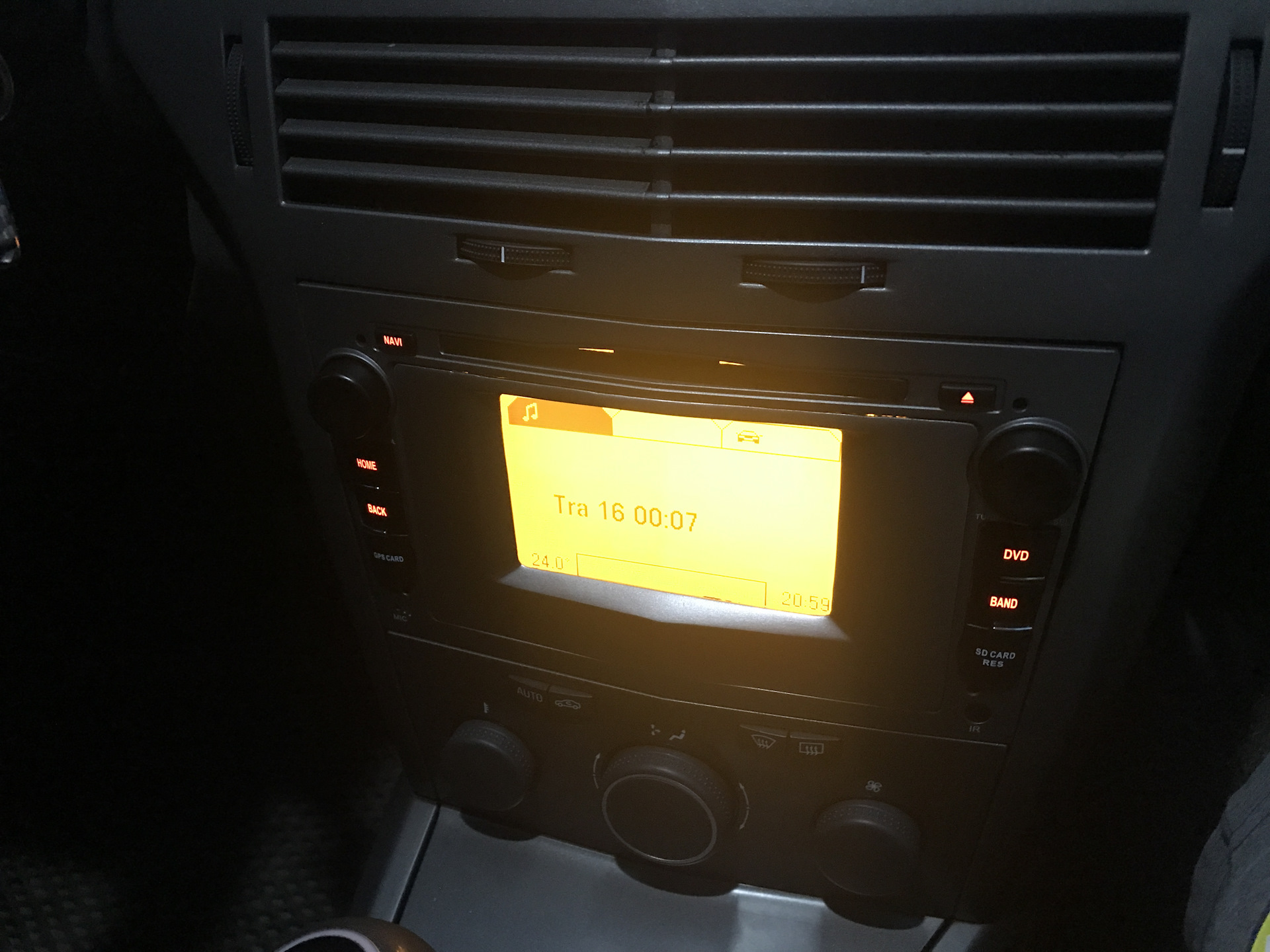

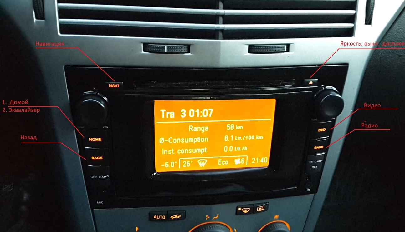

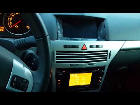

Сделал рабочими все крутилки и кнопки, с подсветкой .
Теперь можно обнажиматься, Редповер отдыхает :) .
! На качество рамки вокруг дисплея 7" пока внимания не обращаем. Это новый (еще не освоенный) вариант расположения экрана-более удобный.

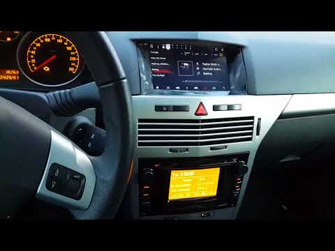

Вид глазами водителя:
Подсветка кнопок в темноте:
Для примера назначил разные функции на кнопки (см. на фото ниже).
Итого:
-6 программируемых кнопок с двойным нажатием (на короткое и длинное). Уже 12 функций.
Плюс две крутилки (с нажатием). Тоже можно поставить свои команды .
Видео работы кнопок A1V1-M:
Например, мне понравилась "кнопка яркости" . Работает так: первое нажатие-уменьшение яркости, второе-отключение полностью дисплея, третье-возврат к обычной яркости. Полезная и удобная вещь однако!
Работа кнопки яркости:
-днем:
-в темноте:

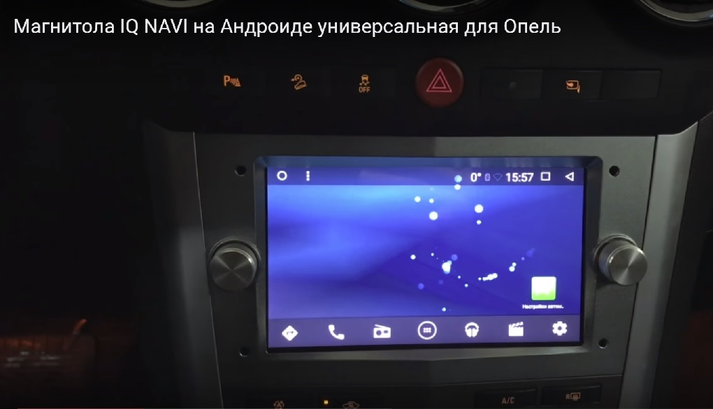

А это случаем не redpower за 31к?
iqnavi.ru/products/t44-22…droid-4-core-7-full-touch
Небольшие отличия есть, но по сути да-тот же redpower.
Акция у них с 38500 р. скидка до 30900 р. — возможно после удачного ремонта :) . По мне лучше уж раскошелиться на такую, чем за 13 тыс., но с дисплеем в коленках.
Еще у них прикольный вариант с наклоном дисплея за 30400 р:
iqnavi.ru/products/t54-22…droid-4-core-7-full-touch
Правда, почему-то рамка больше рабочей области дисплея. Также не делается, срамота :) .

Есть старое видео установки. По нем примерно понятно что к чему:
Супер заморочился, а как подключение камеры з.х. Подключить?рабатают кнопки на руле?
Все работает как у редповера (или у современной 2-диновой китайской на андроиде для Astra H). Ссылки на них написал.
В тест-режим не входит.
Отлично! А если на переходной рамке под экран БК сделать не закругленную фаску, а более прямую, с гранями? Мне кажется будет лучше сочетаться с салоном
Это еще полу черновой вариант. Скорее соглашусь. Будем посмотреть :) .
