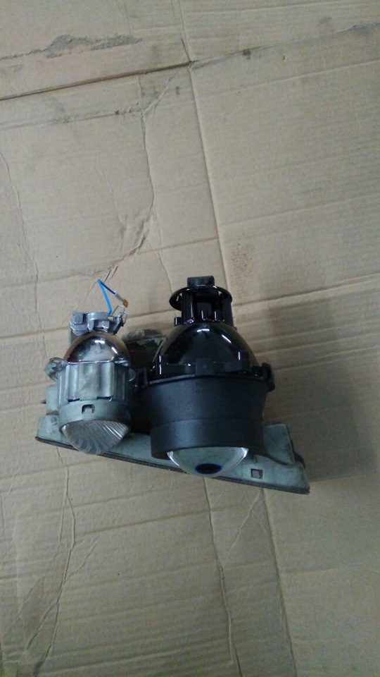

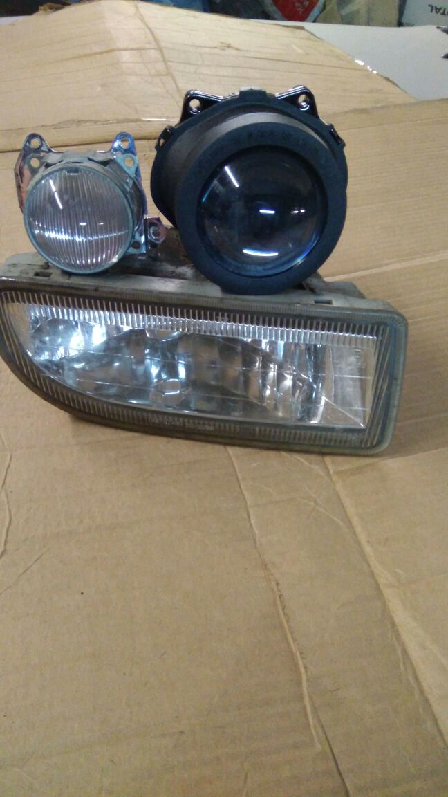

Касательно же эксперимента возник насущный вопрос: какие фонарики имплантировать? По моим расчетам влезут 2 фонаря диаметром не более 85 мм каждый.
Советуйте, какие выбрать? Размеры от 50 до 85 мм, тип — галоген или диоды. Ксенон не предлагать!)))

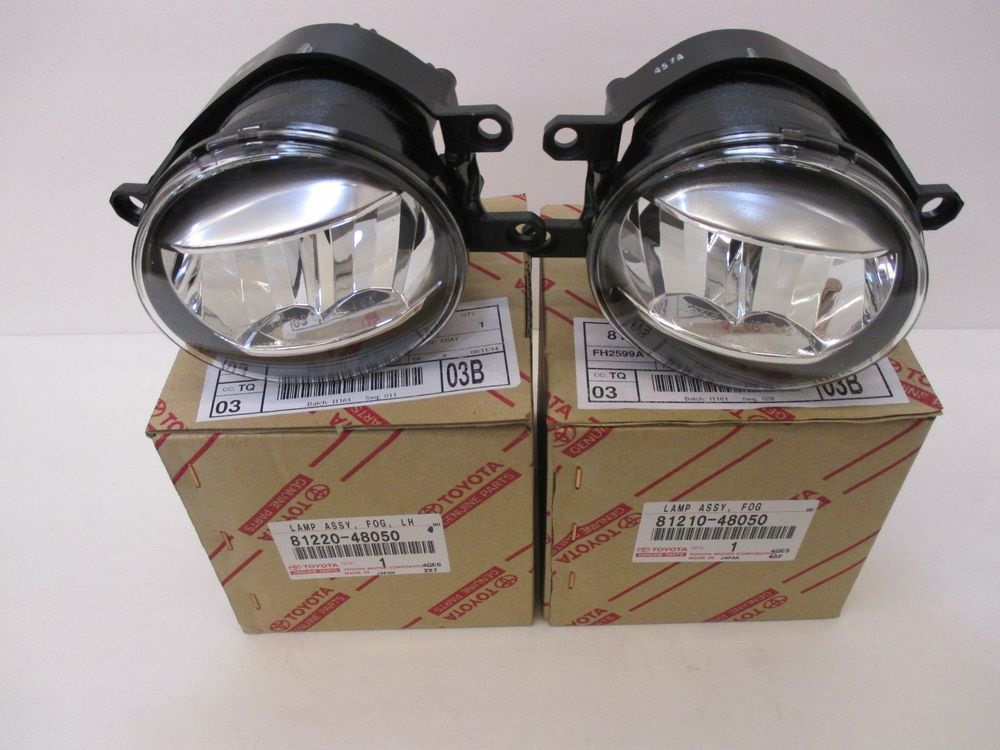

Надо диодные птф ставить, чтобы не грелось). Со стаканом проблем нет — пвх трубы в помощь. А сверлильный станок, чтобы сделать отверстие под 90º к задней стенке птф и под углом к "стеклу" я уже нашел))). Кстати, чтобы не сильно утапливать пытки в стакан маски надо взять с угловым стеклом, как раз koito led от 200ки самое то… 81210-48050 / 81220-48050

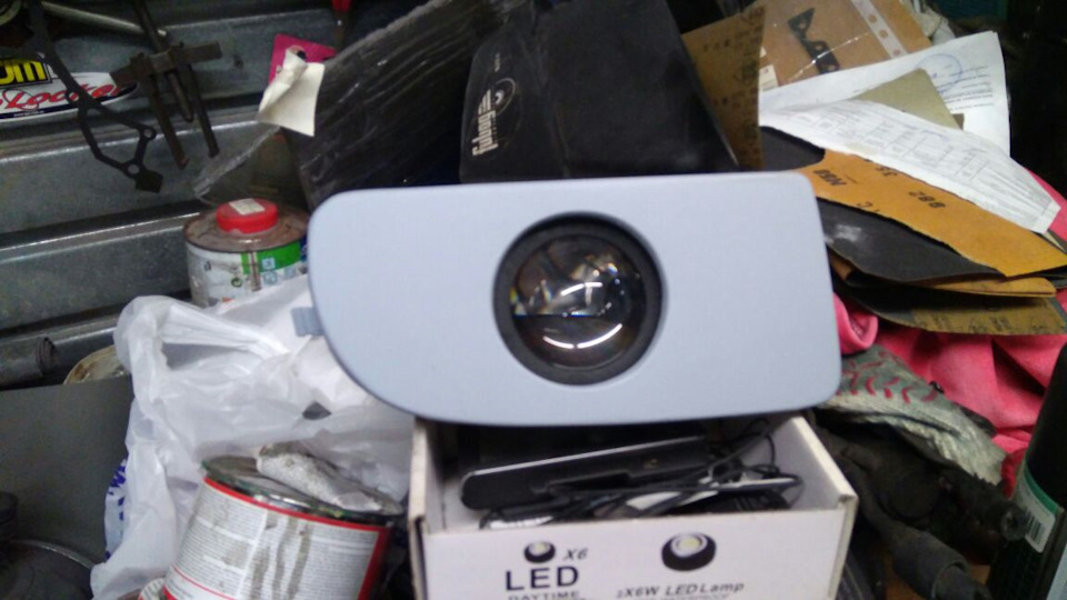

Маски.хм.кто бы в солид воркс нарисовал.я могу на 3d принтере распечатать. Сам бы нарисовал да еще только осваиваю
Я, к сожалению, в рисовании 0… Но попробую вырезать по факту.
Хотя бы трафарет с размерами. На моем туманок нет, померить не с чего.

Нормальных ПТФ такого размера очень мало, 80-85 мм вообще почти нет.
Из маленьких галогенных с нормальным светом пожалуй только Hella Micro-DE (с кучей китайских реплик на их основе) или вот такие www.allhella.ru/catalog/m…o-sveta-modul-de-hb3-60w/.

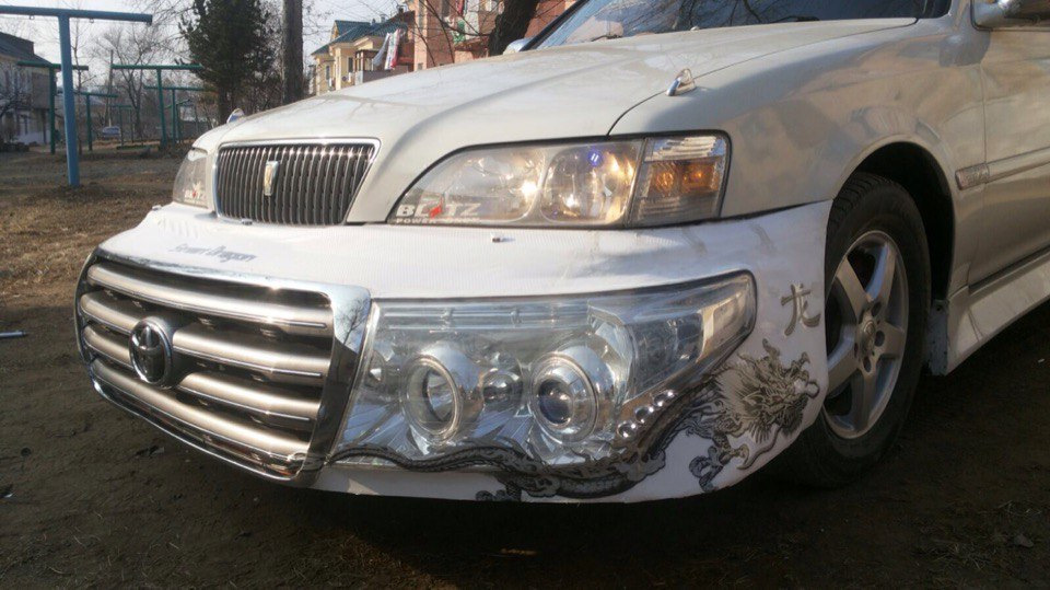

Тема интересная, тоже хочу такие противотуманки. И тоже думаю, что и как. Была мысль взять очки от DLAA, и поставить туда противотуманки круглые от другой модели, например Камри по моему круглые, или Королла. Смотря бюджет, можно и от лексуса. Ещё у Инфинити интересные были. Пока как обычно в мыслях

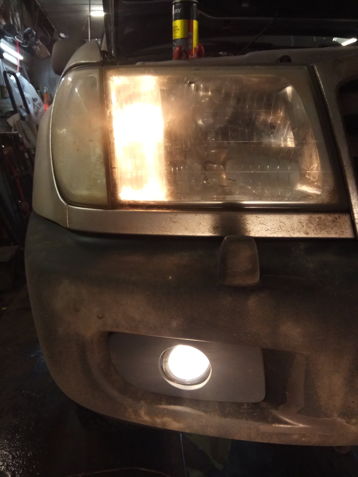

Я сделал то что автор планирует. Штатный свет не теряется точно. Становится точно не хуже…
Сравним ?
Поди фул лед?! 😎
