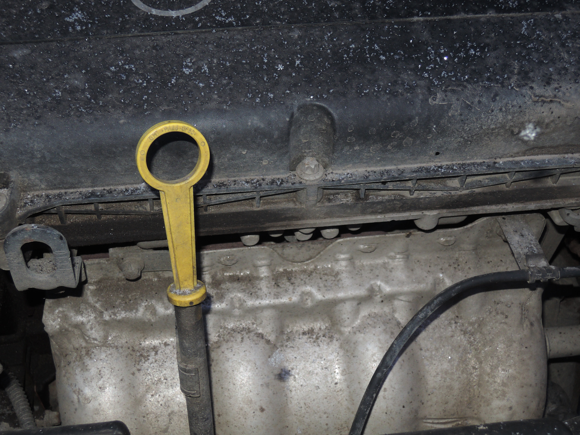

Очередной раз заглянув под капот увидел такую неприглядную картину:
Также немного потеет клапанная крышка

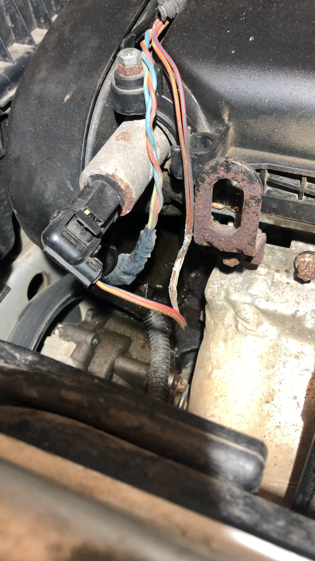

Захотел посмотреть откуда течь — снял воздухоочиститель, крышку ремня ГРМ
Короче, откуда течет я не понял — либо прокладка клапанной крышки, либо сальники распредвалов, а может и из-под электромагнитного клапана…
Знатоки, подскажите, в чем может быть проблема?

Течь будет появляться при сработаке клапанов для вращения муфт . если втулки старые то масло идет сачсть мимо муфты и сальник не держит такое давление.
Чтобы устранить нужно заменить втулки те что в распредвалах их менять нужно при каждом схеме муфт. Посто так менять сальники распредвалов рпабота в пустую проделанная

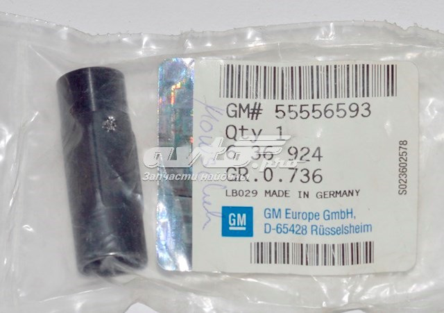

Я не по теме особо, но — что вы называете бугелем?
Даже полез в гугл — от подъемника горного, до инструмента пилорамы. Про авто — бугель — силовой элемент обвеса кузова.
Расскажите, что вы имеете ввиду, в двух словах?
Вот здесь www.drive2.ru/l/457388591891392046/ про бугель хорошо рассказано и показано
клапанная у вас не течет, но ее все равно придется снимать, для переклейки бугеля, который пробило.

скорее крышка и бугель
бугель — это что-то связанное с коленвалом?
нет)) это та хрень во что воткнуты электро магнитные клапана распредвала
xbow
нет с РВ !

если сальники текут то попадает в шестерню а с нее на ремень грм а тут ремень сухой ! значит или бугель или электромагнитные клапана или прокладка крышки клапанов …
Не всегда. Если сальники РВ тока начинают то грм может быть и сухой га первых порах. Вскрытие покажет.
сальники текут внутрь и шестерни изнутри должны быть в масляной пленке если даже чуток сопливят а тут все вокруг в масле причем обильно а грм сухой ! это не сальники ))) вот у меня www.drive2.ru/l/486028395893752010/ недавно впускной сальник потек а выпускной только запотел чуток масло было внутри на ремне а снаружи все сухо было !
…Ты прав. Бугель или клапана. +Возможно забились канальца в бугеле.но при разборе надо смотреть все. И если снимать бугель то и сальники менять надо по фэншую! Что спорить. Надо вскрывать…))

Крышку клапанную снимите и ужаснитесь))
еще прокладку не купил, чтобы крышку снимать. А что там меня такое ужасное ждёт — задубевшая прокладка?
Свечные колодцы сухие?
да, сухие. Но верхней части катушек модуля зажигания (выше резиновых колпачков) было немного масла — несколько капелек
