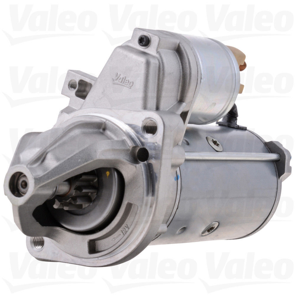

Поиски лучшего стартера привели меня на форум Кайрон-Клана. Признанным лидером у них является стартер Valeo 432644. 2.2кВт, 11 зубов бендикса (скорость прокрутки получается на 10% больше, чем с бендиксом на 10 зубов).

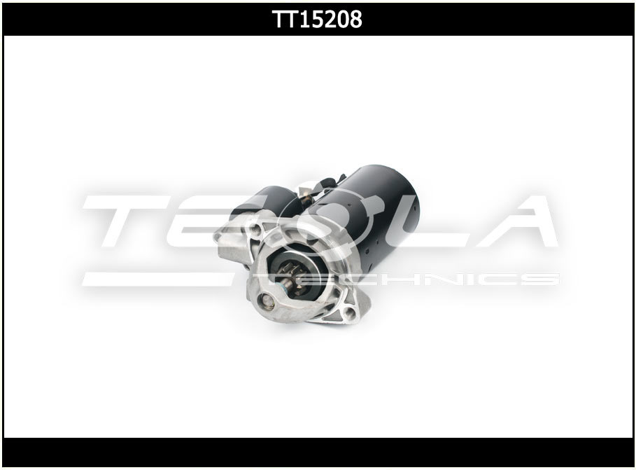

Однако ценник у Valeo 432644 от 12 тыс. Поэтому на этом же форуме был озвучен аналог: Tesla Technics TT15208
Ценник у стартера TT15208 около 5 тыс. Надеюсь завтра приедет, пощупаю, поставлю попробую…

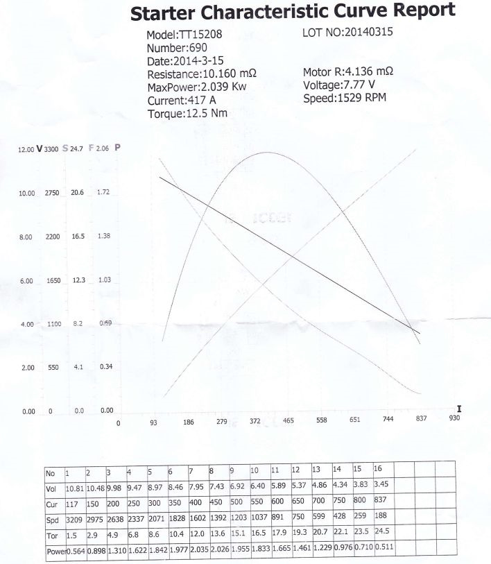

Вот такие параметры у этого стартера:
Максимальную мощность стартер развивает при 1530 об/мин и токе 417А при моменте примерно 12,2 Нм.

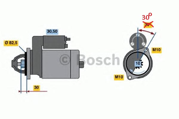

Хочу обратить на один из параметров стартера: Положение втягивающего / градусы R 32
Есть стартеры, например WAI 18360N с мощностью 2,3кВт, у которых положение втягивающего составляет 28 градусов. На глаз отличить 32 градуса от 28 трудно, но на моторы Корандо-Муссо такой стартер не встанет, т.к. упирается в стакан масляного фильтра.

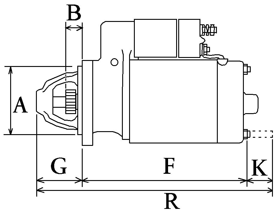

Теперь о других размерах стартера:

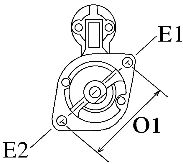

A Mount. flange 82.50 (посадочный (центровочный) размер в мотор)
B Drive dist. 25.50 (вылет бендикса для нас укладывается по разным стартерам в 24 — 30мм)
F Dist./back 163.00
G Dist./front 62.00
H No. of teeth 10,11 (количество зубов бендикса, чем больше, тем лучше)
O Dist. mm 105.00 (расстояние по крепежным отверстиям)
P Rotation CR
R Total length mm 240.00
Еще есть диаметр D шестерни бендикса. Он варьируется от 27,5мм до 30мм в зависимости от числа зубов z звездочки.
И самый важный параметр из этих двух это модуль m зуба шестерни. m=D/(z+2)
10 зубов внешним диаметром 27.5мм -m = 2.29
11 зубов внешним диаметром 29,5мм -m = 2.26
11 зубов внешним диаметром 30мм -m = 2.3
Для нас важно понять, что наш модуль зуба составляет m=2,25

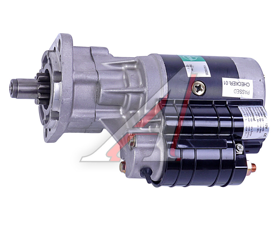

Задумался я о том, почему на японских шестигоршковых моторах есть стартеры на 3кВт, а нас немцы ограничили 2,2кВт. Почему на промышленной и сельхозтехнике даже с меньшим объемом мотора применяю стартеры намного большей мощности. Да потому что отказоустойчивость! В общем несправедливо.

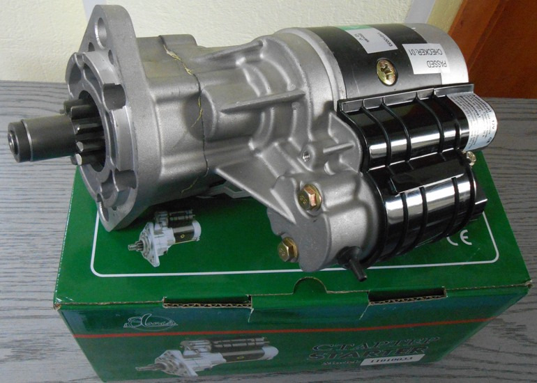

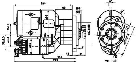

В поисках исправления несправедливости я начал шерстить каталоги производителей стартеров с подходящими посадочными размерами. И поиски привели меня к стартерам от трактора МТЗ.
И не надо кидать в меня гнилыми помидорами! Это не только мтз, нива, смд 18, юмз, зил, бычек, ПАЗ, ЛТЗ, ЮМЗ, Т-40, Т-16, Т-25, Т-18Б. Двигатель: д240, Д-50, Д-50 л, Д-243, Д-245, д-144, д-120, Д-130, Д-37, Д-65.Это и моторы Lombardini.
Номер стартера MAGNETON 9142782 или SLOVAK 11010033 (11010066).
Напряжение 12,0 В
Мощность — 2,7 кВт
Момент — 55 Нм
Обороты — 1500 об/мин
Вылет бендикса — 19
Модуль зуба — 3
Если такой стартер может раскрутить мотор Д-243 объемом 4,7 литра, то и наши моторы раскрутит. Тем более крутящий момент 55Нм более чем в четыре раза больше, чем момент 12,5 Нм у наших родных стартеров.

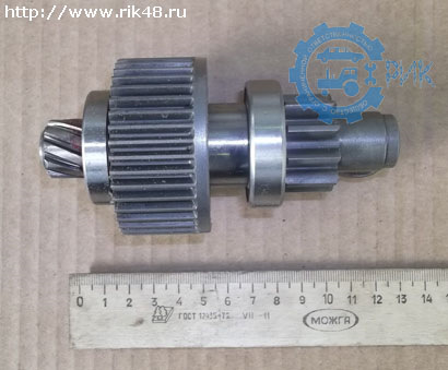

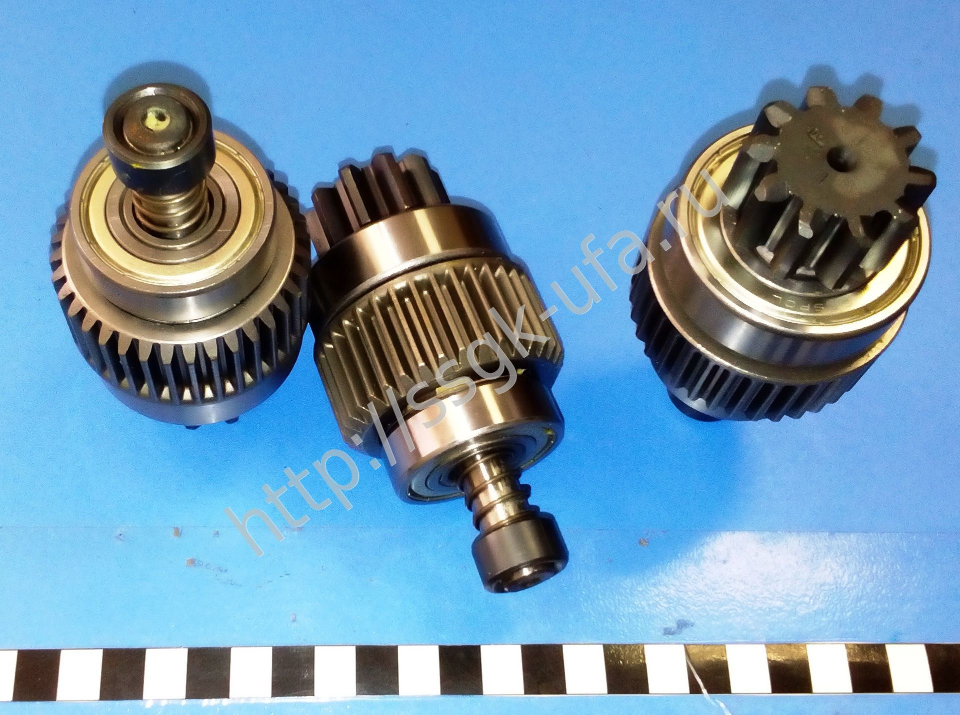

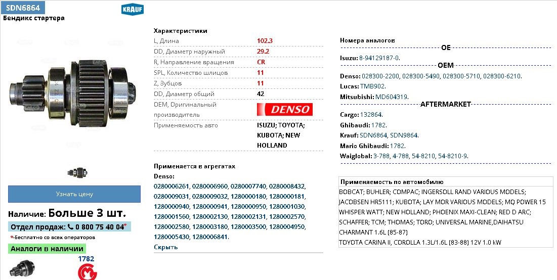

Единственной проблемой является шестерня бендикса. Но думаю можно ее либо заменить на нашу. Вот такой бендикс у стартера 11010033
Либо взять бендикс от подобного же стартера, который ставится на МТЗ-80
Сточить на токарном станке шестерню и посадить нашу шестерню с необходимым вылетом.
Так что если удастся купить такой стартер — буду пробовать.

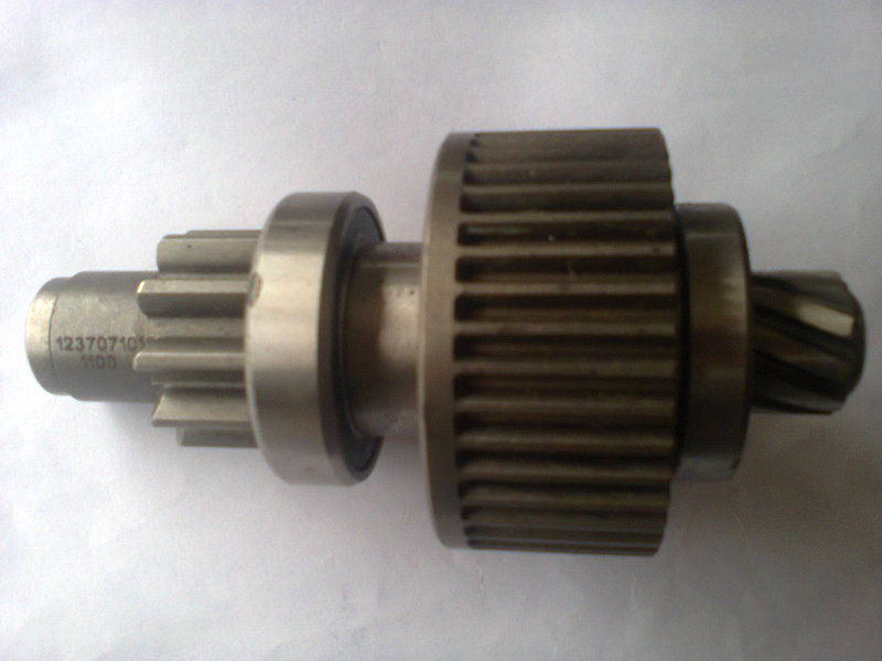

Вот такой бендикс нашел. Возможно можно будет их скрестить

Valeo от спринтера 2.2/2.7 (cdi) поставил и счастлив, очень мощный и шустрый и обошёлся всего в $50

Стартер TT15208 поставил. Какой то он совсем малюсенький по странению с WAI. Но крутит бодро.
Со второго аккумулятора машина завелась. Т.е. стартер я вообще не жалел во время запуска.
Посмотрим на сколько его хватит.
Доброе утро! Как показал себя стартер TT15208 за время использования?
Сжег я его.

Tesla Technics TT15208 А у этого стартера количество зубьев такое как и у Валео?
Сегодня получил генератор Тесла TT15208. Сделано в Китае.
Зубов 10.
Прилагается бумажка с графиками испытаний:
крутящий момент 13Нм.
Мощность 2,08кВт.
Какой то он маленький и легкий. WAI раза в полтора больше.
Завтра попробую поставить.
