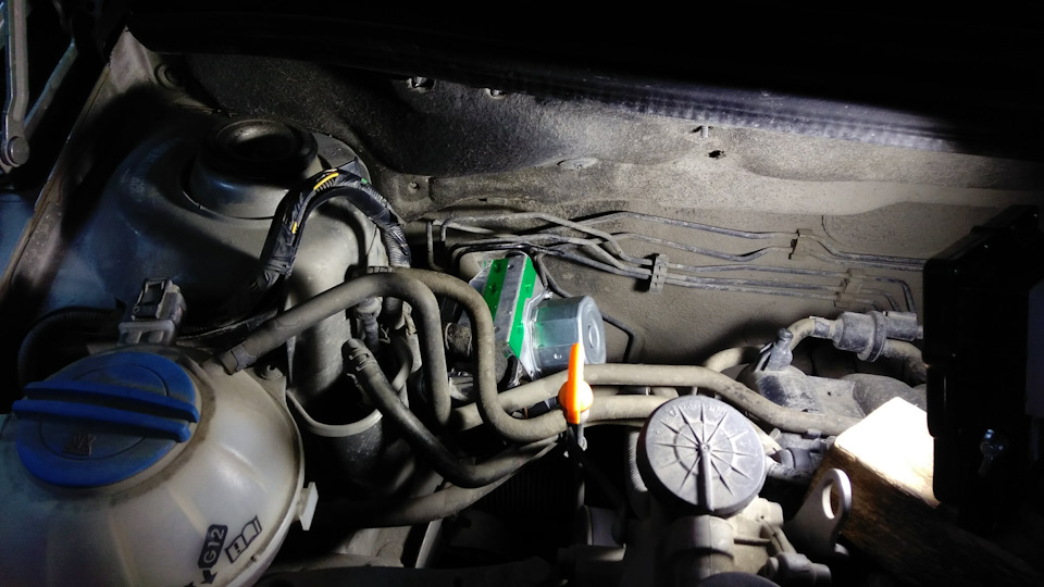

Еду в гараж, и подключаю всё необходимое оборудование
Блок ЕСП подключаю предварительно перепиновав зажим15, схема в первой теме

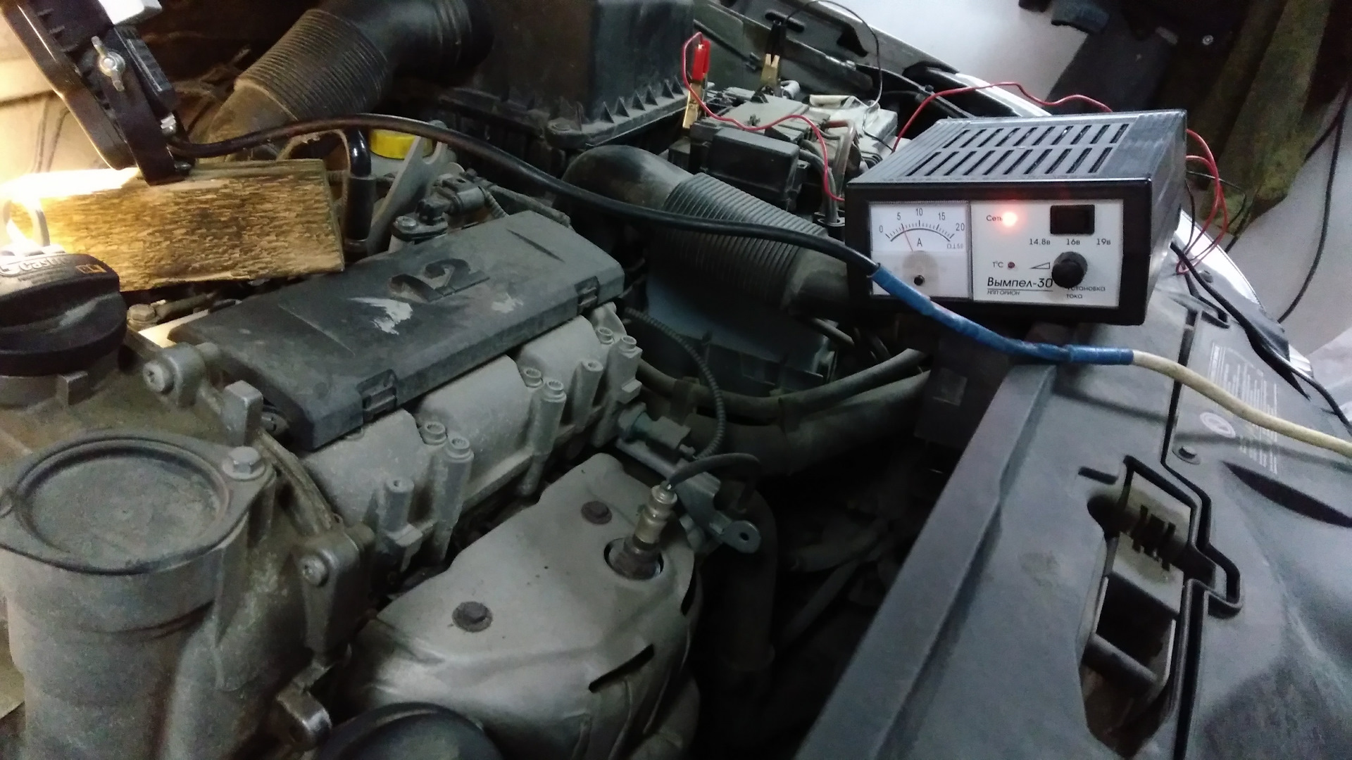

Незабываем подключить зарядник, т.к. напряжение должно быть стабильным, прошивка дело длительное, прошивал на заглушенном ДВС.

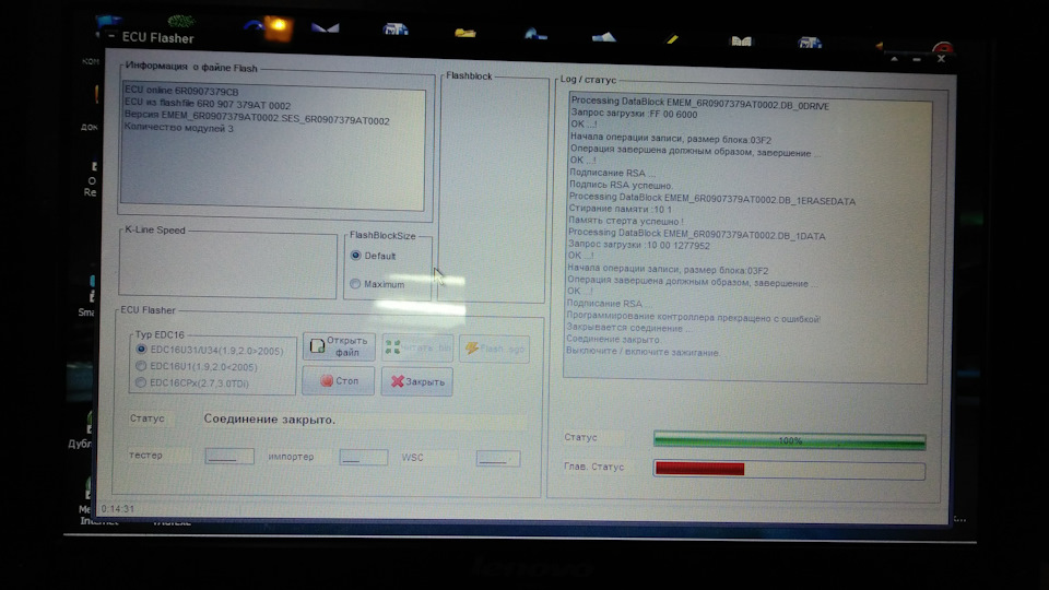

Цепляем шнурок VCP
Ну и погнали прошивать:
В конце выдало ошибку, хотя прошивка блока успела встать нормально. С чем связанна ошибка я не смог понять, подробностей об ошибке так же не нашел.

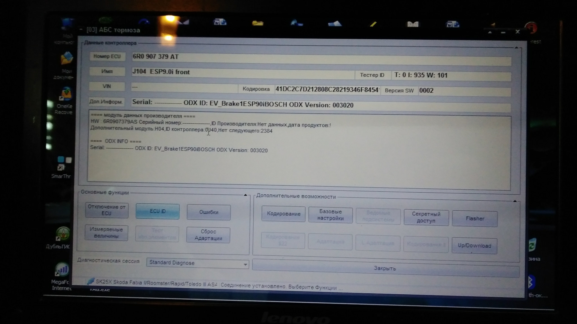

Подключился VCDS:
Записал кодировку:

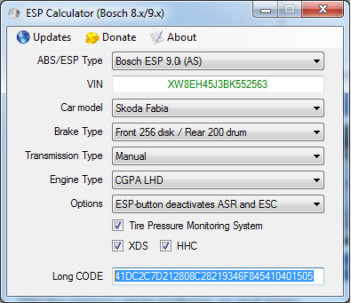

Кодировка принялась. Кодировку подбирал из калькулятора (ESPcalculator)
Подошла от версии блока с прошивкой AS

После перепрошивки и введения кодировки остались такие ошибки:

Отлично, — ошибка по ошибочной кодировке пропала.
Что касается ошибок по сенсорам, это из-за того, что нужно перепиновывать колодку ЕСП до конца, это сделаю позже.
По ошибкам 0943 и 0625 пока не знаю, возможно уйдут позже.
Думаю имеет смысл продолжать инсталляцию, буду закупать подрулевое кольцо и кронштейн.
